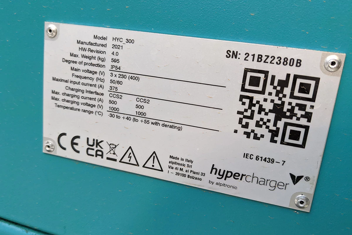

Si la quasi totalité (91%) des points de recharge installés en France proposent des puissances allant de 1,8 kW à 22 kW en courant alternatif, Electra privilégie les bornes rapides en courant continu : sur le site d'Aubervilliers, l’opérateur propose des unités de 225 kW et de 150 kW. De quoi couvrir les besoins de la très grande majorité des voitures électriques en circulation. Mais Electra pense aussi aux voitures plus modestes ou dotées de prises plus exotiques, en proposant une Wallbox et des prises CHAdeMO sur ses stations (Nissan Leaf, Kia Soul…).
L’opérateur ne fabrique pas ses propres bornes et se fournit chez des spécialistes en la matière. La plus petite unité de cette station d’Aubervilliers est issue du catalogue du fabricant chinois XCharge. Il s’agit plus exactement d’un modèle C6EU, au nom trahissant un développement spécifique pour répondre aux exigences européennes. A côté, la borne pleine puissance provient du constructeur italien Alpitronic. Un matériel de qualité utilisé par de nombreux opérateurs à travers l’Europe, dont EnBW en Allemagne et Fastned en Europe, avec ici un Hypercharger HYC_300 en configuration 225 kW.

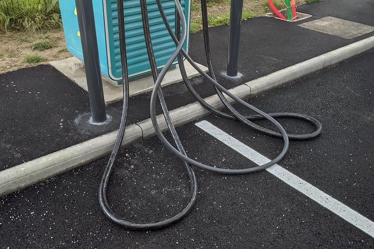

Les câbles proposés semblent d’une longueur toujours suffisante puisqu’ils s'allongent sur toute celle de la place. Tous les véhicules pourront s’y brancher facilement, sans que l’utilisateur ait besoin de tirer des deux mains sur la prise pour la positionner correctement dans le port de recharge.

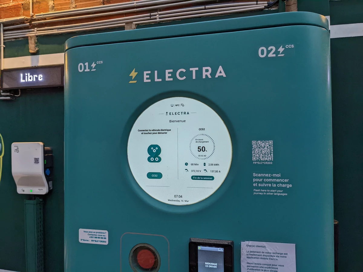

Dans les deux cas, les bornes affichent les informations de recharge via un écran rectangulaire (Hypercharger) ou rond (C6EU). Mais les données sont aussi lisibles depuis l’application sur le smartphone, qui propose plusieurs fonctions. Celles-ci reposent notamment sur des solutions software propre à Electra afin de simplifier l'exercice de la recharge.

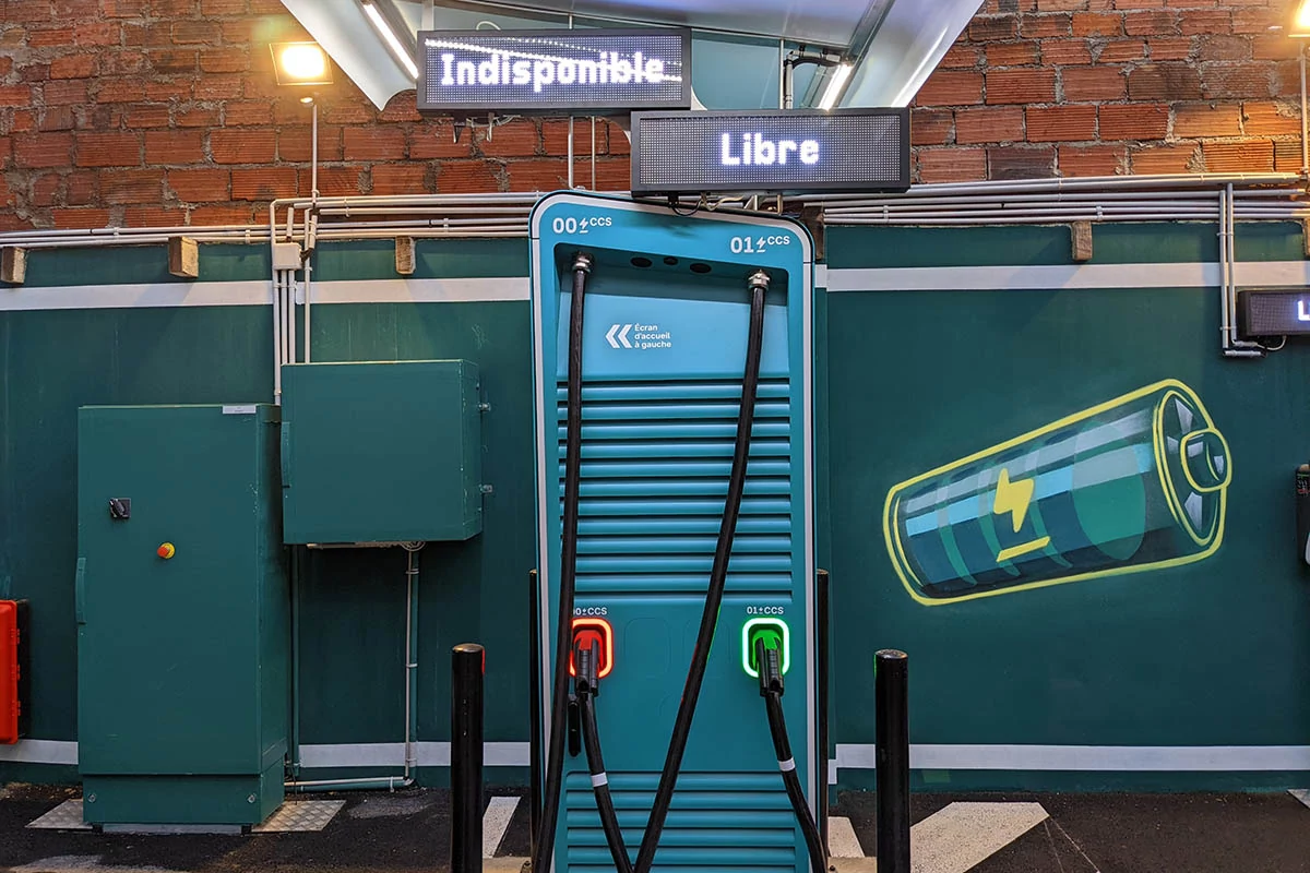

Electra nous a précisé que pour cette première station, installée au fond d’une silencieuse mais résonnante cour, l’environnement a limité l’agencement des bornes. Il s’agit surtout d’un programme pilote, certes opérationnel, qui a permis aux équipes d’apprendre et de développer leur offre. Ainsi, sur les quatre places disponibles au moment de notre essai, deux n’étaient pas raccordées à un point de recharge. Aussi, en raison de sa disposition, une des deux prises de l’Hypercharger est inutilisable. C’est cette dernière borne qui devrait notamment être déplacée au fond de l'aire, afin d'être exploitée pleinement.

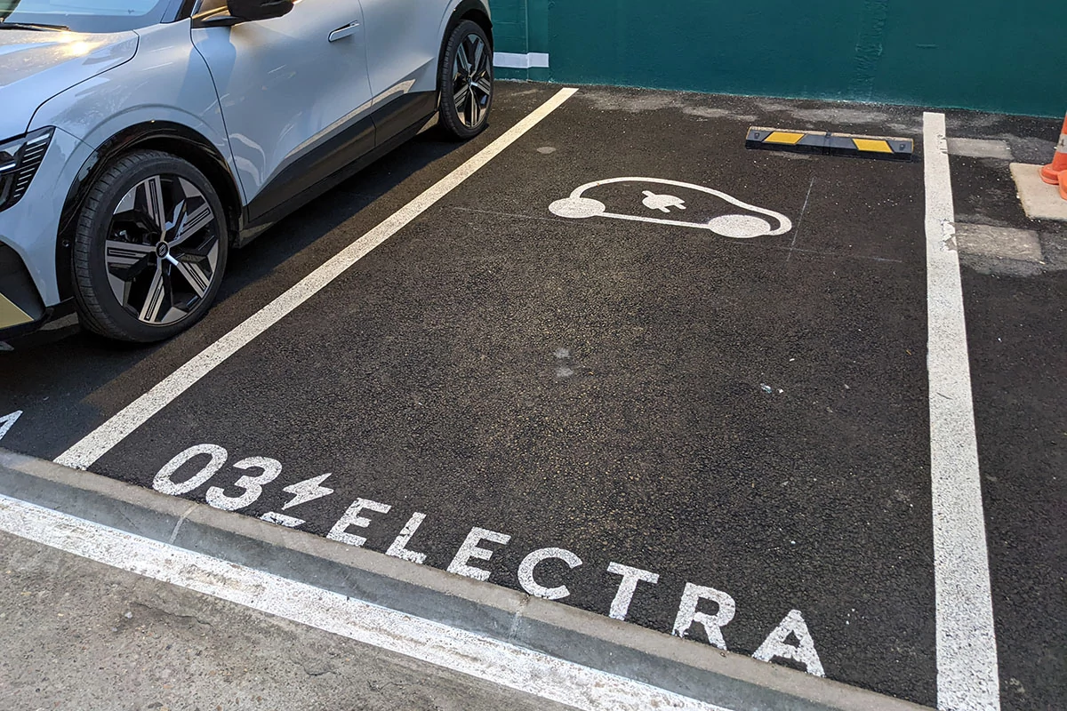

Pour ce coup d’essai, Electra fait les choses bien. Certes, il faudra tricoter derrière le volant pour pouvoir garer les plus grosses voitures électriques sur le parking. Mais la station baigne dans la lumière, même de nuit avec un éclairage plutôt correct. Les places sont marquées par une signalétique spécifique et elle disposent de butées afin d'éviter à la voiture de toucher le mur en manoeuvrant. Une très bonne idée, au contraire de l'absence d’auvent pour protéger les utilisateurs lors d’intempéries.
De plus, si la place adaptée aux personnes à mobilité réduite a le mérite d’exister, ces conducteurs devront faire le tour de la borne pour accéder à l’écran de contrôle installé en hauteur. Nous ne savons pas si Alpitronic a ajouté l’option récemment ou non, mais d’après nos recherches sur le site du fabricant, ce dernier propose bien une configuration accessible aux PMR avec un écran placé plus bas.

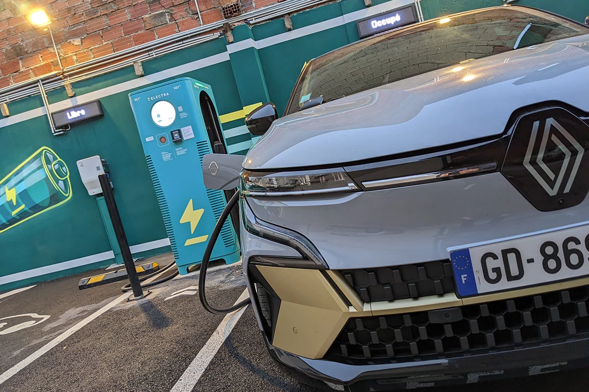

Pour ce premier essai, nous avons eu l’occasion de brancher la nouvelle Renault Megane e-Tech sur la borne XCharge. Elle délivre une puissance suffisante pour la compacte électrique, qui ne prend toutefois pas son pic en raison de la charge disponible à notre arrivée. L’opération de raccordement a été particulièrement simple, et il faut ensuite scanner un QR code sur la borne pour lancer la charge depuis l’application. S’ensuit une recharge parfaitement conventionnelle.
Sur l’écran de la borne scindé en deux parties, il est possible de connaître le taux de charge, le temps restant, l’énergie délivrée et la puissance de recharge. Un petite particularité pour celle-ci, puisqu’elle est au format expert : l’écran affiche la tension et l’intensité. Il faut se rendre sur l’application pour connaître la valeur exprimée en kW.
En revanche, la puissance de recharge est ici limitée en raison du raccordement. Contactées par nos soins, les équipes d’Electra nous ont indiqué que la puissance est tributaire du réseau électrique dans ce quartier d’Aubervilliers. Ce qui est bien probable, puisque nous n’avons observé aucune chute de la vitesse de charge sur la station de Beaune.

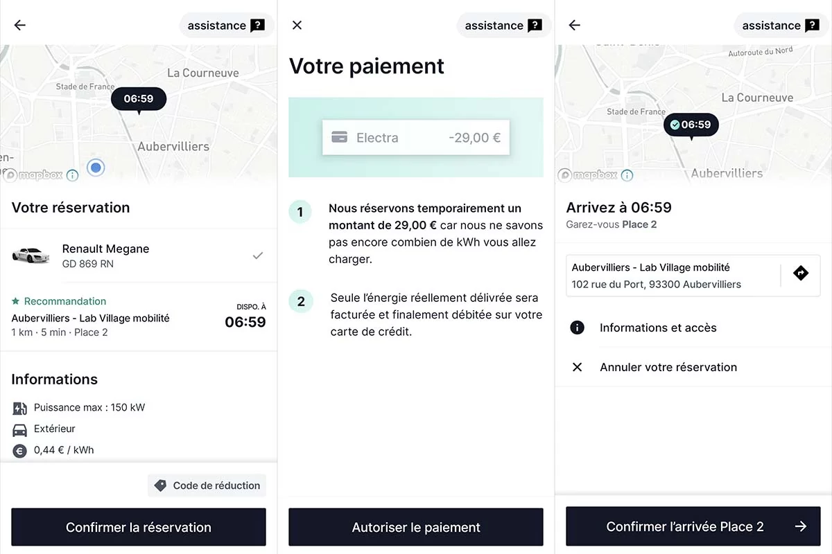

Première étape : réserver une place, confirmer avec une empreinte de 29 € pui se diriger vers la borne
Mais c’est bien la possibilité de réserver une place qui se démarque chez cet opérateur. Toujours depuis l’application, et après avoir renseigné ses informations ainsi que celles du véhicule, l’utilisateur peut conserver une place. Et c’est le système qui détermine la borne adaptée en fonction des capacités de recharge de la voiture, du type de prise utilisée et de la disponibilité sur la station.

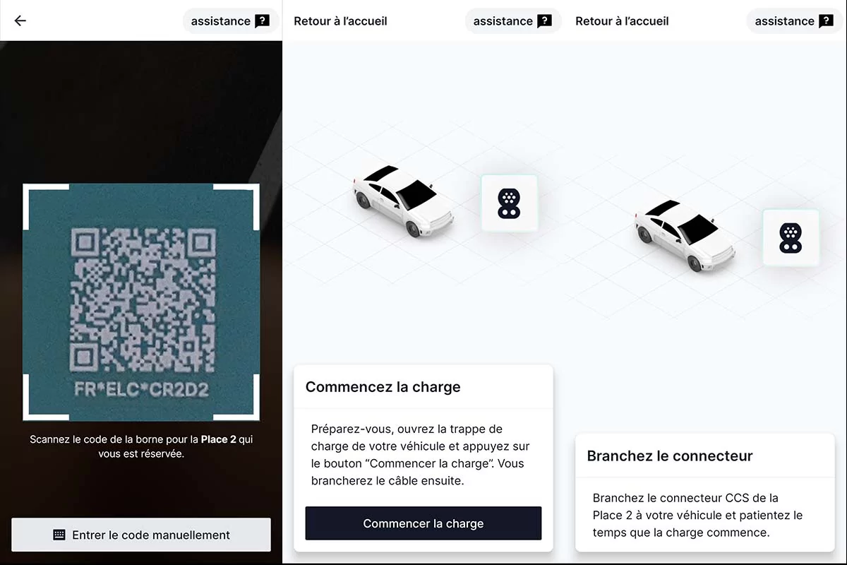

Seconde étape : une fois sur place, il faut scanner le QR Code de la borne et suivre les indications
Pour l’aire de Beaune, les considérations passent au second plan puisque toutes les unités sont suffisamment dimensionnées. Au Lab Village Mobilité, c’est la borne XCharge qui a été sélectionné pour la Megane, ou pour toute autre voiture. Question de choix, pour laisser la place 1 disponible - notamment pour des citadines, comme la Dacia Spring.

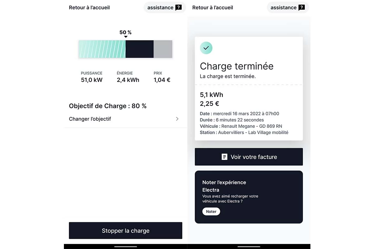

Troisième étape : la charge se lance avec toutes les infos essentielles en temps réel. La fin de charge se fait depuis l'application ou sur la borne

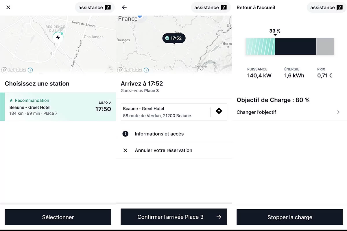

En revanche, un autre scénario est envisageable entre deux stations, comme nous l’avons expérimenté. Après une recharge sur l’aire de la Réserve sur l’autoroute A6 en direction de Lyon, nous avons pu réserver une place sur la nouvelle station Electra de Beaune. Distance : 184 km. Temps de trajet : 1h40. Voilà la durée de réservation de la borne, durant
laquelle cette place n°3 ne sera pas accessible aux autres automobilistes. A notre arrivée, il suffit de placer la voiture sur la place réservée, de
brancher la voiture et de lancer la charger puis de l’arrêter depuis l’application. C’est simple et efficace.

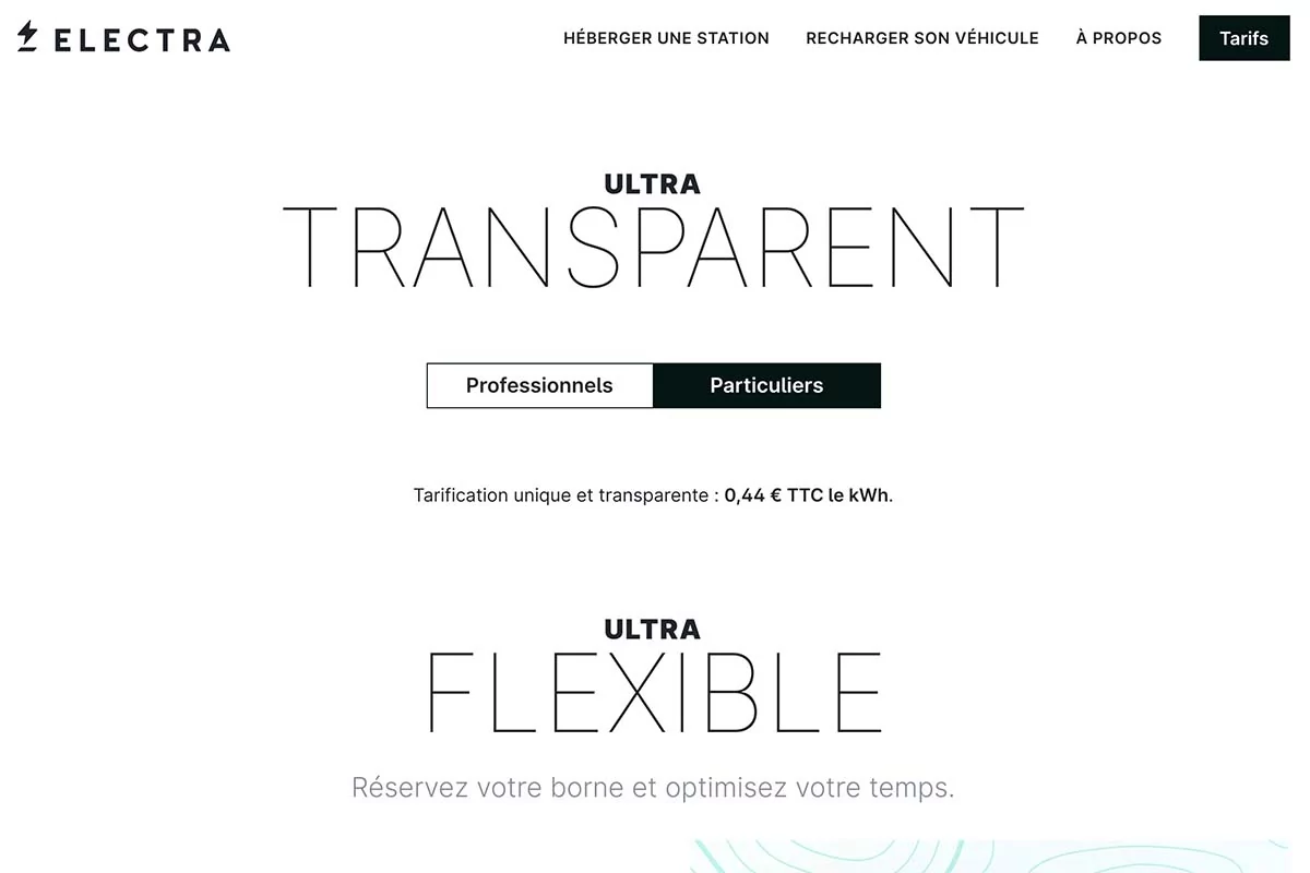

Voulant simplifier l’expérience, Electra affiche un prix unique et qui plus est parmi les plus bas : 0,44 €/kWh. Tant pis pour les pompes à watts que sont les Hyundai Ioniq 5, Kia EV6 ou Porsche Taycan, mais tout le monde y trouvera son compte avec ce type de facturation au kWh et non à la minute. Le prix est dans la moyenne en ville, mais aux côtés des autoroutes, il met tout le monde d'accord : la grille tarifaire est plus intéressante que celle de Fastned (0,59 €/kWh), et autrement plus abordable que les Superchargeurs Tesla (0,69 €/kWh).
Dans le cas de la Renault Megane, cela représenterait approximativement 28€ en prenant en compte l’énergie débitée par la borne pour un plein complet. Sur autoroute, il faudrait plutôt tabler sur une recharge de 20€ pour passer de 10% à 80% de charge. Comme d'habitude, pour connaître à peu près votre coût d'usage direct, il faudra multiplier votre consommation par le prix affiché. Rien de plus simple.
A noter que l’opérateur français prévoit aussi une pénalité de 2 €/10 min au-delà de 2 heures de recharge. Sauf cas très particulier, aucune voiture n'a besoin de ce temps pour faire un plein rapidement, alors que les recharges lentes en courant AC ne servent qu’à faire un appoint. Mais cela permettra de dissuader les « voitures ventouses » dans les zones commerciales et urbaines visées par Electra.
Le paiement des recharges Electra se fait via l’application. Si les bornes Alpitronic ne disposent pas de terminal CB (le constructeur propose l’option), la XCharge offre la possibilité d’utiliser sa carte bleue sans contact. Le badge Chargemap est utilisable dans les deux cas.
