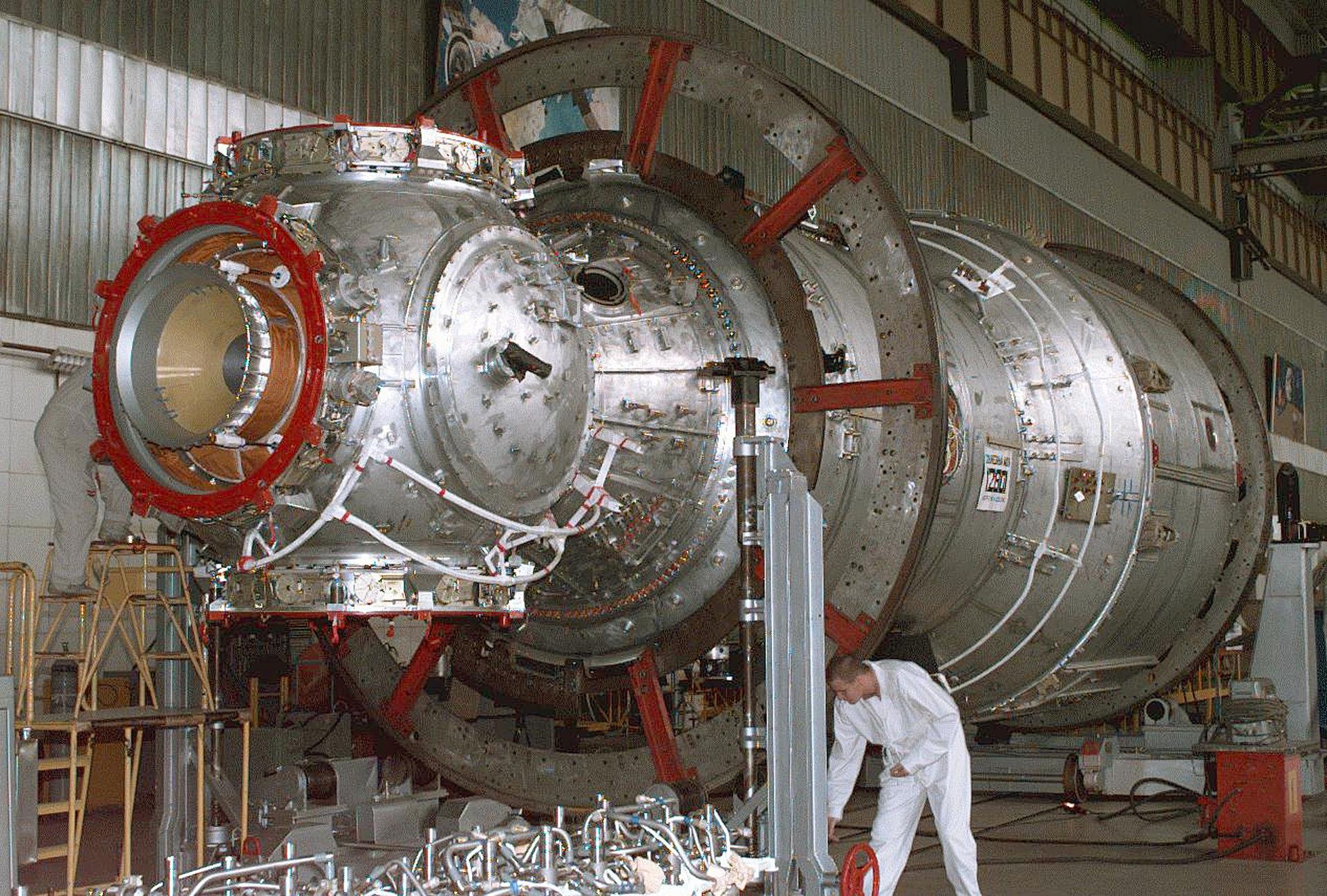

Préparation du module russe Zvezda... en 1997 © Roscosmos
