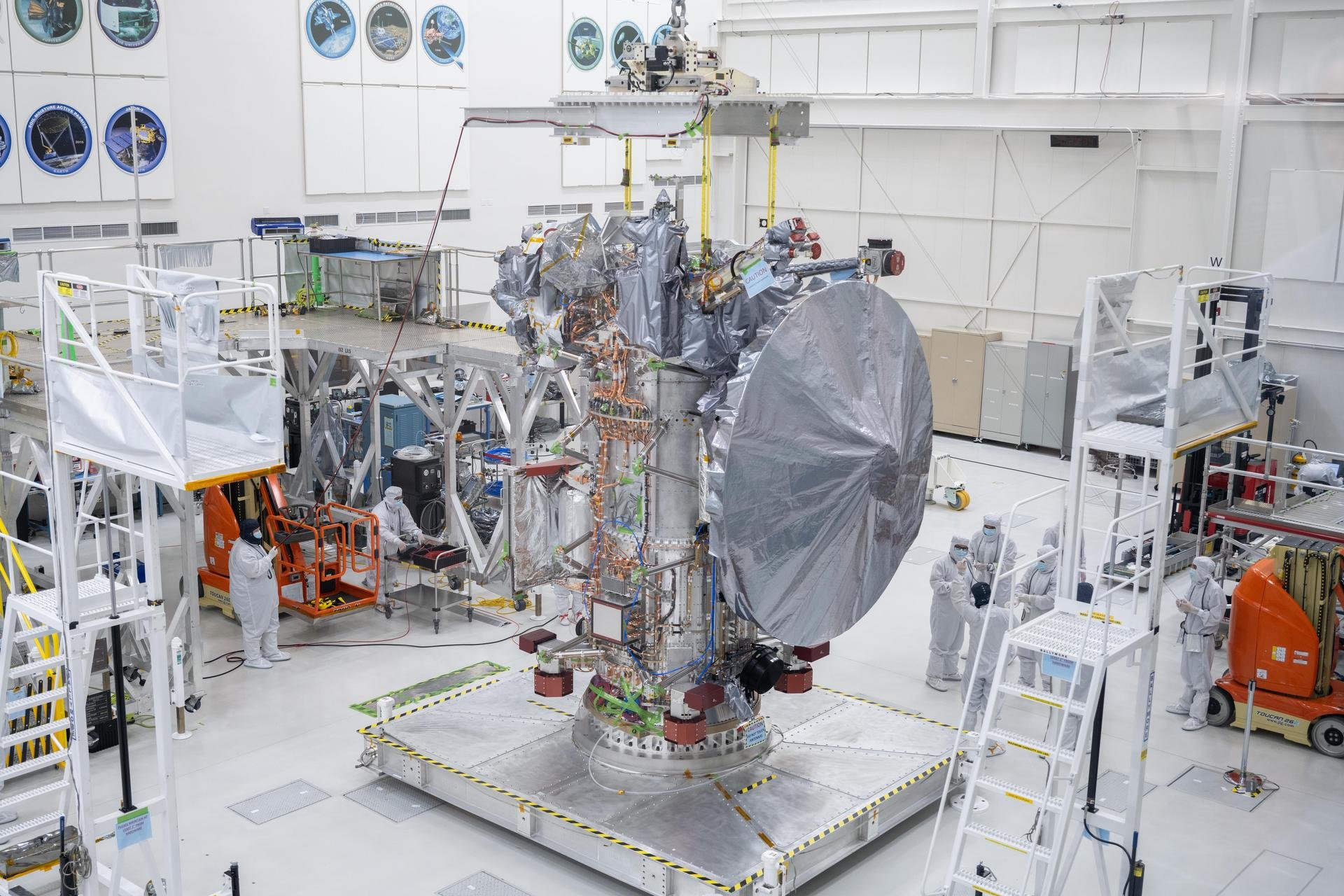

La sonde Europa Clipper lors de sa préparation l'année dernière en Californie © NASA / JPL-Caltech

Gros problème, il semble que les transistors MOSFET, commandés à une entreprise particulière (Infineon Technologies), ne soient pas au niveau de performances attendu. Après une suspicion sur des composants défectueux pour un satellite de la défense, les équipes du JPL (Jet Propulsion Laboratory) qui s'occupent d'Europa Clipper ont enquêté sur leurs propres lots de MOSFET. Et il semble bien que ces transistors ne supportent pas non plus l'exposition sur leur matériel.
Le "coffre-fort" électronique d'Europa Clipper (à droite) et son double consacré à l'ingénierie et aux tests au sol derrière l'équipe en salle blanche © NASA / JPL-Caltech
