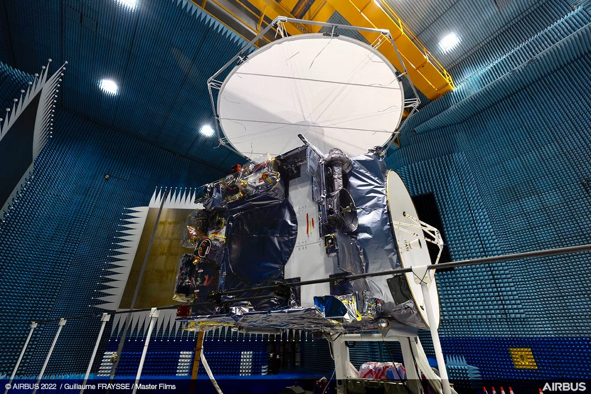

JUICE est depuis quelques jours dans sa chambre de tests électromagnétiques. Crédits Airbus 2022/G.Fraysse/Master Films

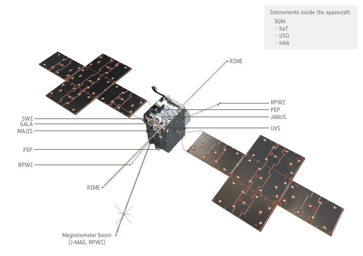

JUICE, ses énormes panneaux solaires et ses instruments scientifiques. Crédits ESA/Airbus DS

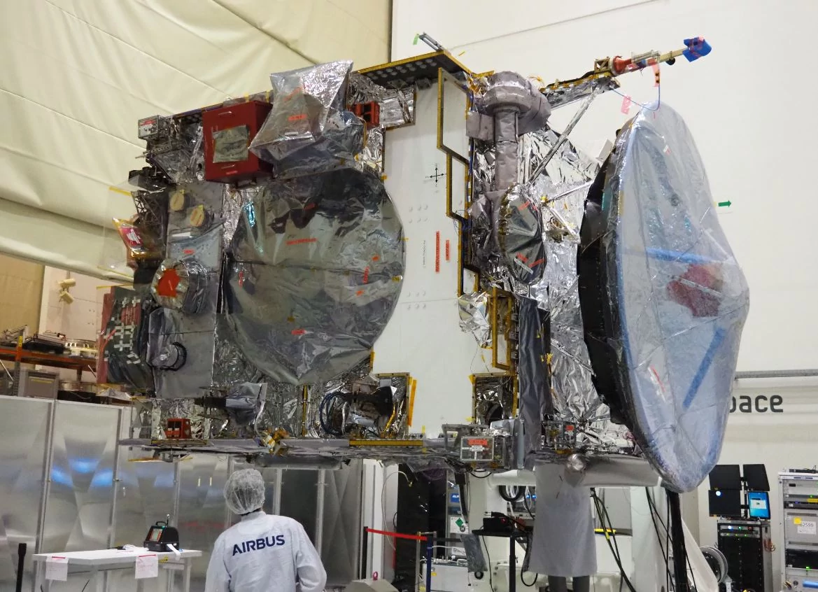

Les deux, c'est sûr ! La sonde en ce moment, nous la voyons changer tous les jours. Donc d'une part, on s'intéresse à ce qui vient de se passer, parce que les travaux que nous menons avec les couvertures MLI (Multi-Layered Insulation) sont sur l'extérieur, donc sont très notables… Et qu'il faut vérifier que tout est correct ! Dans mon rôle, c'est important d'exécuter le plan pour pouvoir livrer JUICE, mais je trouve que c'est aussi capital de rappeler à tous qu'il faut de temps en temps regarder en arrière. Parce que nous arrivons au bout, et je vois plusieurs personnes qui sont absorbées dans leur tâche… Parfois il faut savoir prendre un peu de recul et se dire « ensemble, on a construit ça ! »

Oui, elle est arrivée en août à Toulouse, après une grande phase d'assemblage en Allemagne à Friedrichshafen, puis des tests à l'ESA aux Pays Bas (ESTEC). Depuis, le temps est passé très vite ! Nous avons remplacé certains équipements qui étaient installés pour les tests mais qui n'étaient pas des modèles de vol finaux, nous avons continué l'assemblage de la sonde, et préparé le plan des essais qui arrivent dans les prochaines semaines et prochains mois. D'abord la compatibilité électromagnétique, que l'on appelle aussi essais rayonnés, pour être certains notamment que l'environnement électrique et magnétique induit par la sonde lors des survols et autour de Jupiter ne perturbera pas ses instruments… et que les équipements de JUICE elle-même ne perturbent pas les mesures. On teste les antennes, on vérifie les exigences de « propreté » électromagnétique qui nous sont demandées pour évoluer autour de Jupiter et y faire des mesures. C'est un véritable challenge… Mais il n'y a que comme ça que nous saurons si la sonde est prête pour sa mission.

Bien sûr ! Ce sera une année essentielle pour préparer le décollage, dont la fenêtre de tir vient d'être fixée du 5 au 25 avril 2023. Actuellement nous entrons donc dans une phase de vérifications de compatibilité électromagnétique. Ils seront suivis par les tests mécaniques, qui vont vérifier que la sonde peut soutenir les vibrations et les ondes acoustiques énormes du décollage d'Ariane 5. Une fois en été, nous vérifierons le déploiement des antennes et des bras, et à la fin de l'été, tout le groupe propulsion. Puis il y aura un dernier grand essai en vide et en température, en configuration de vol complète, que nous mènerons ici à Toulouse. A la suite de tous ces tests, nous vérifierons une dernière fois que la sonde fonctionne toujours de façon nominale, et nous préparerons la FAR, ou Flight Acceptance Review (Revue d'Aptitude au Vol), qui est la dernière étape pour montrer que JUICE est prête pour aller étudier les lunes glacées de Jupiter. La FAR se fait directement avec les équipes de l'ESA, et une fois qu'elle est acceptée, le véhicule peut partir pour le Centre Spatial Guyanais (la revue est actuellement prévue en décembre). Sur place, la sonde sera préparée à son décollage durant une campagne qui ressemblera un petit peu à celle qu'a subi le télescope JWST, avec deux mois et demi de préparation… Et puis le lancement !
