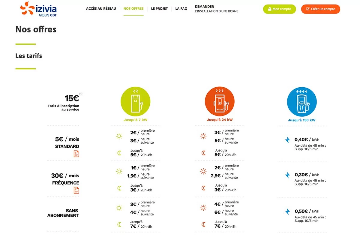

Du côté de Lyon, c’est Izivia qui gère l’ancien réseau abandonné par Bluely. La grille tarifaire adopte là aussi un principe d’abonnement ou non, avec une facturation selon le temps passé à la borne. Si les prix sont plus intéressants qu’à Paris pour la première heure, il se rejoignent finalement au bout de la troisième heure de recharge (sur la base d’une offre sans abonnement).
