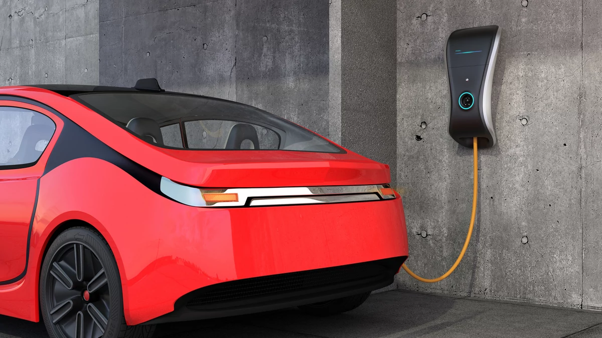

Choisir une solution de recharge adaptée à sa voiture électrique n’est pas toujours facile : entre les différents modes de recharge existants, le type de câble fournis d’origine, les standards en vigueur, les temps de recharge et l’usage qui est fait de la voiture, on s’y perd rapidement. On fait le point sur le sujet afin de mieux comprendre les solutions existantes.
Si l’installation d’un boîtier mural au domicile, aussi appelé Wallbox, est recommandée par les constructeurs automobiles, elle n’est toutefois pas une obligation, ni toujours une nécessité. Le choix du mode de recharge, à domicile comme en extérieur, se fera en fonction de plusieurs critères, notamment l'usage de la voiture (et donc du besoin d’autonomie), le câble dont elle est équipée et les puissances de ses chargeurs embarqués. Des critères qui auront un impact sur le coût de la recharge et, par conséquent, sur le prix d’usage de la voiture électrique.

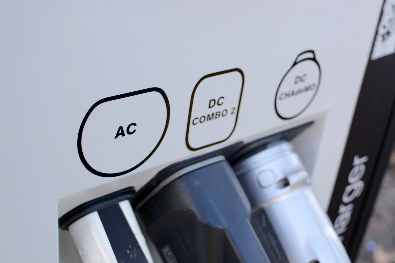

Prise de recharge : côté voiture et infrastructure
Pour recharger la voiture, il existe plusieurs types de prises. Si le marché tend à adopter en masse le Type 2, certaines voitures, notamment asiatiques, conservent un port bien spécifique. Ce qui n’est pas sans causer quelques problématiques à l’extérieur mais, rassurons-nous, beaucoup moins à domicile.
  • La prise Type 1 : aussi appelée Yazaki, du nom de l’équipementier qui en est à l’origine, cette prise est principalement utilisée en Asie où dans les pays équipés d’un réseau électrique moins puissant. Limitée à seulement 7,4 kW, elle ne peut pas être utilisée pour les recharges accélérées ou rapides. Notons que sa présence en France est confidentielle.
  • La prise Type 2 : bien plus répandue puisque validée comme standard européen, la Type 2 couvre la plupart des usages avec une puissance AC pouvant aller de 3 kW à 43 kW, la plus grande puissance observée sur une borne de recharge accélérée en courant alternatif.
  • La prise Type 3 : ancien modèle standard en Europe, elle a été remplacée par la Type 2 et elle n’est plus installée sur les bornes. Il existe des adaptateurs en cas de besoin pour connecter un port T2 à une prise T3.
  • La prise Type 4 : aussi appelée CHAdeMo, cette prise est une spécificité japonaise. Et pour cause, puisqu’elle est la seule à offrir une charge inversée, pour alimenter une maison en cas de coupure lors d’une catastrophe climatique par exemple. On ne la trouve que côté voiture.
  • La prise Combo CCS : au même titre que le CHAdeMO, elle permet surtout aux voitures équipées d’une prise Type 2 de pouvoir se brancher sur les bornes de recharge rapide. C’est le modèle le plus répandu sur le marché.

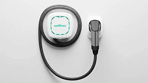

Borne murale 7,4 kW :  le compromis
Recommandée par les constructeurs pour profiter pleinement des capacités de recharge AC des voitures électriques, les bornes murales peuvent offrir des puissances de recharge de 7,4 kW (32A). Il existe de très nombreuses références sur le marché là aussi. Dans tous les cas, elles offrent de nombreux avantages, avec des temps de recharge encore réduits et plusieurs fonctionnalités. Elles peuvent contrôler et réguler le courant pour éviter de déclencher le disjoncteur, mais elles peuvent aussi être pilotées à distance grâce à des applications smartphone dédiées afin de programmer une recharge (notamment utile avec un abonnement heures creuses/heures pleines) et suivre en temps réel la quantité d’énergie consommée par votre voiture électrique. Leur prix est variable selon le niveau de gamme, pouvant aller de 500 € à 1 200 € en moyenne, hors coût d’installation. Un changement d’abonnement est aussi nécessaire avec une offre de 12 kVa voir 15 kVa : le prix de l’énergie passe alors à 0,1630 €.
Ces installations ne sont pas vraiment faites pour récupérer seulement 100 km d’autonomie. Dans ce cas, sachez toutefois que la Renault Zoé exécutera l’exercice en près de 1h45. La Wallbox est donc davantage le choix du compromis, qui permet de s’offrir une autonomie quotidienne suffisante (il ne sera ainsi pas nécessaire de se recharger toutes les nuits) mais aussi de couvrir des besoins moins habituels, comme un long déplacement de dernière minute ou permettre de faire un plein pour débuter sereinement la route des vacances avant d’arriver aux premières bornes de recharge rapides sur le trajet, souvent couteuses. Ici, un peu plus de 5h30 seront suffisantes à la Renault Zoé pour grimper à 80% de charge et gagner 312 km d’autonomie. Le coût de revient direct est alors de 2,17 €/100 km.
