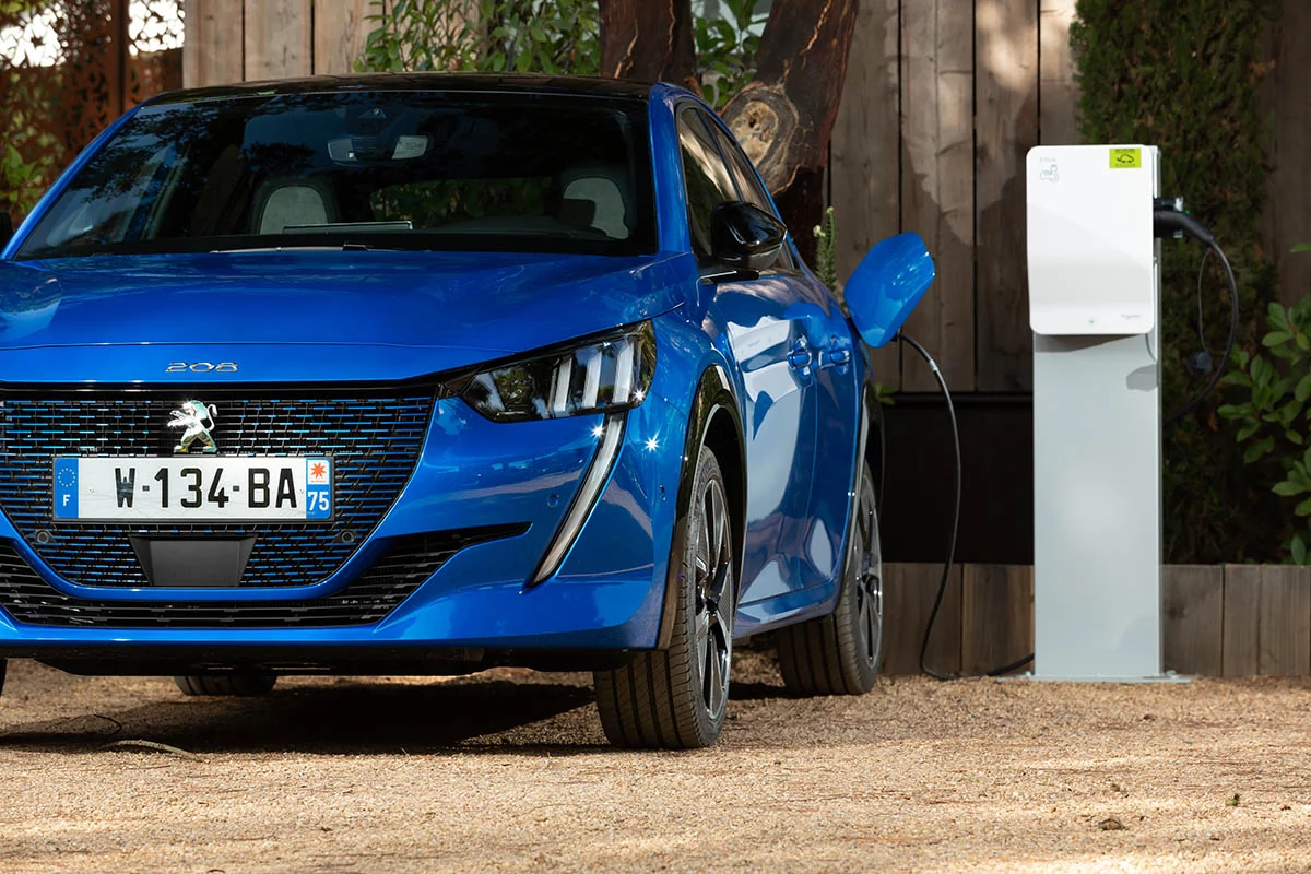

Recharge à domicile : la bonne puissance au bon moment
Près de 90 % des conducteurs de voitures électriques font le choix d’une recharge quotidienne à domicile. Et si les recharges sont ici les plus longues (mais réalisées sur des temps morts pendant la nuit par exemple), elles sont aussi les plus abordables, à condition toutefois d’opter pour la solution qui correspond à vos besoins quotidiens. Pour faire le bon choix, vous pouvez consulter notre guide complet sur la recharge.
Pour réduire le budget recharge à domicile, il convient de faire le choix des moins puissantes solutions de recharge possibles et de se brancher sur une prise de courant classique ou sur une prise renforcée de type Green'Up. Dans le premier cas, aucune modification d'abonnement n’est à prévoir et le foyer peut conserver un abonnement à 6 kVa, qui propose un prix de 0,1558 €/kWh. Avec l’installation d’un prise Green'Up, il faut cependant faire évoluer l’offre à 9 kVa, au prix unitaire de 0,1605 €/kWh. Une légère différence qui sera seulement de quelques centimes au moment de faire les comptes.
Sachez en revanche que si ces solutions sont les plus lentes pour recharger une voiture (compter 7h pour gagner près de 100 km d’autonomie en moyenne sur une citadine électrique), elles se montrent aussi plus avantageuses : leur installation est bien plus abordable que celle d'un Wallbox, dont le prix devra être intégré dans le calcul total du prix de revient kilométrique !

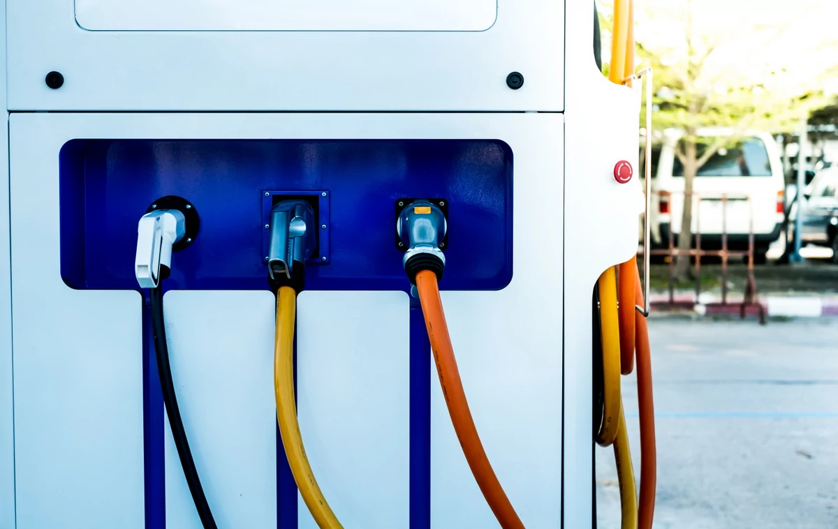

Recharge publique : le temps c’est (ici aussi) de l’argent
Si la majorité des recharges est effectuée à domicile ou au travail, il n’est pas rare de faire un complément sur les bornes de recharge publiques. Mais la gratuité qui était mise en avant pendant de nombreuses années n'est plus au goût du jour, et les prix ont considérablement flambé. Pire encore : si certains opérateurs continuent de présenter une (logique) tarification au kWh, plusieurs préfèrent un tarif à la minute ! Et toutes les voitures ne sont pas logées à la même enseigne en matière de vitesse de recharge AC ou DC.
80% vous ne dépasserez (surtout) pas
Oubliez tout ce que vous savez avec votre voiture thermique et la station-service : pour des raisons techniques, une batterie sera plus longue à charger une fois la barre des 80% de charge franchie. Cette baisse de puissance est nécessaire pour préserver la bonne santé de l’unité électrique et éviter de l'endommager par des courants trop forts en fin de charge.
Certaines se montrent plus costaudes que d’autres, mais dans tous les cas il est commun de dire qu’il faut autant de temps pour passer de 10% à 80% que de 80% à 100%. Et avec un prix à la minute, cela peut très vite couter cher. Surtout chez Ionity, l’un des principaux opérateurs de recharge sur autoroute, qui affiche un coût unitaire de 0,79€/min (ou 0,39€/min avec un abonnement mensuel de 17,99€).
