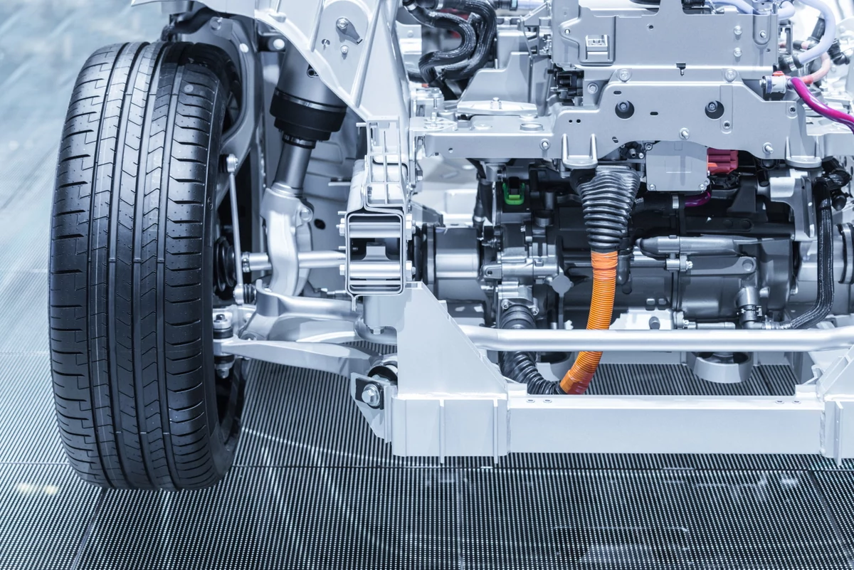

Une mécanique plus simple gage d’économies
Dénuée de moteur à combustion interne, de boîte à vitesse (hormis la Porsche Taycan ou le MG Marvel R) et débarrassées de filtres à huile et à carburant, la voiture électrique se passe de très nombreuses opérations d’entretien courant. Ainsi, elle ne réclame plus un passage périodique en centre afin d’effectuer une vidange d’huile moteur ou de boîte, le coûteux remplacement de l’embrayage ou du volant moteur, ou le remplacement des filtres à air, d’huile, de carburant et des bougies d’allumage ou de chauffe. Autant d’organes mécanique qui permettent d’économiser le prix des pièces, mais aussi celui de la main-d’œuvre.
La voiture électrique est donc moins exposée aux réparations (différentes de l’entretien courant périodique) en cas de pépins. C'est d'ailleurs pour la même raison que le risque de casse moteur est très limité : dans la mesure où la voiture électrique ne dispose pas de courroies ou de durites, la traction se veut généralement fiable, et ce beaucoup plus longtemps que sur un véhicule thermique. Les injecteurs parfois capricieux ou les joints de culasse, tous extrêmement coûteux, n’existent plus à bord d’une électrique. De fait, et par pure logique, la voiture électrique est plus abordable que la voiture thermique au chapitre de l’entretien et des réparations.

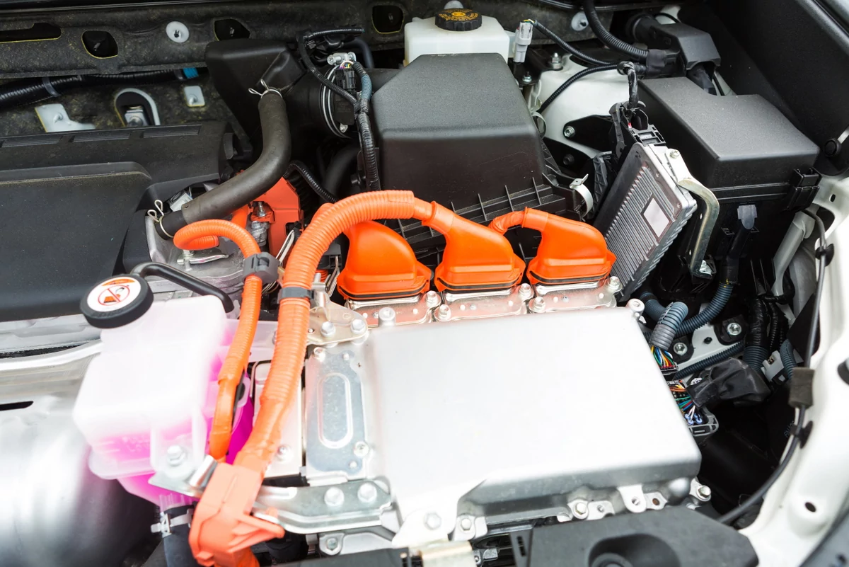

Moteur batterie hybride
Pour le reste, elle est essentiellement similaire aux autos que nous connaissons. De par sa conception, avec son freinage régénératif, elle offre la possibilité d'optimiser la durée des plaquettes de frein, si bien que certains conducteurs arrivent à conserver le jeu d’origine sur 100 000 km, voire plus. En revanche, le liquide de frein est toujours soumis à l’usure avec le temps et son remplacement est inévitable selon les préconisations des constructeurs afin de conserver la garantie du véhicule.
Il ne reste donc que quelques consommables qui feront toujours l’objet de remplacements tels que les essuie-glaces, le liquide de lave-glace, les amortisseurs et les pneumatiques. Sur ce dernier point, les avis divergent : en raison de son poids autrement plus important qu’un véhicule thermique équivalent et de la quantité de couple disponible immédiatement, la voiture électrique consommerait ses pneus plus rapidement. Aucune étude n’a à ce jour été menée pour démêler le vrai du faux à ce sujet. Mais comme de coutume, tout est question de comportement derrière le volant : si le poids exerce effectivement plus de contraintes sur les pneus dans les virages, il n’est pas nécessaire d’arracher le bitume à chaque départ.

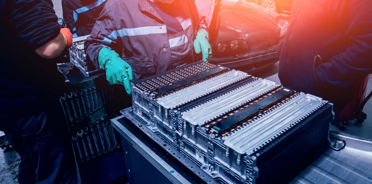

Entretien et occasion : attention à la batterie
D'après l’étude de Consumer Reports, l’étau se resserre fortement à partir de la cinquième année de vie, toujours à l'avantage de l'électrique qui conserve toujours un avantage économique face au thermique (notamment avec les pièces d’usure qui fatiguent avec les années comme l’embrayage ou le joint de culasse). Les modèles électriques réclameraient ainsi 800 € de réparation par an à partir de cinq ans, contre 1 000 € pour leurs homologues à carburant fossile.
La grosse interrogation, et non des moindres, concerne la batterie. Si les constructeurs sont de plus en plus confiants avec leur technologie et proposent de plus en plus de garanties pouvant atteindre 10 ans, le remplacement de la batterie reste une épineuse question. Surtout dans quelques années, où le marché de l’occasion regorgera de voitures avec des batteries ayant perdu en capacité et hors garantie ! Si aucun prix précis n’est connu à l’heure actuelle, il faudrait sans nul doute tabler su une facture pouvant atteindre les 10 000 €.
Batterie
Ce mécanisme inévitable ne laisse augurer rien de bon pour les conducteurs souhaitant se séparer de leur ancienne voiture électrique : alors que les prix d’achat son appelés à baisser, tout comme ceux de l’entretien, et que les technologies permettront de bien meilleures performances matière de puissance de recharge et d’autonomie, qui prendrait le risque d’acheter une voiture d’occasion avec une batterie de précédente génération, usée et pouvant réclamer tôt ou tard un remplacement ?
D’autant qu’il ne sera pas forcément possible d’effectuer des réparations soi-même, comme c’est le cas sur les voitures thermiques d’occasion hors garantie. S’il sera effectivement facile de changer le filtre d’habitacle, faire les niveaux ou remplacer les plaquettes de freins avec un peu d’huile de coude dans son garage, d’autres opérations seront parfaitement impossibles sans une formation spécifique. Avec une main-d'œuvre plus chère, la facture pourrait être salée.
