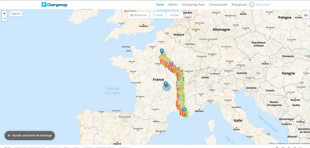

ChargeMap
ChargeMap est l'un des must-have que vous devez avoir avec vous. Il se présente sous la forme d’un site web et d’une application à installer sur Android et iOS et vous permet d’avoir accès à une carte très complète de l’emplacement des bornes de recharge en France et en Europe. Vous pourrez filtrer votre recherche par type de borne suivant l’équipement de votre voiture, trouver des bornes gratuites ou encore des bornes de recharge accélérée. Une fois à la borne, l’application vous permet également de valider votre paiement et de lancer la charge. Il faudra, pour ce faire, avoir créé un compte au préalable.
La force de ChargeMap est son caractère collaboratif : quiconque possédant un compte peut apporter des informations sur les bornes ou ajouter une borne sur la carte. Il est aussi possible d’établir un itinéraire en précisant un départ, une arrivée et des étapes si vous désirez passer par d’autres endroits. Vous préciserez enfin la puissance de charge minimale de votre voiture, les types de prises et d’autres informations (un conseil : préférez les bornes de station service, évitez les péages) et le site vous montrera sur la carte toutes les stations sur votre parcours.

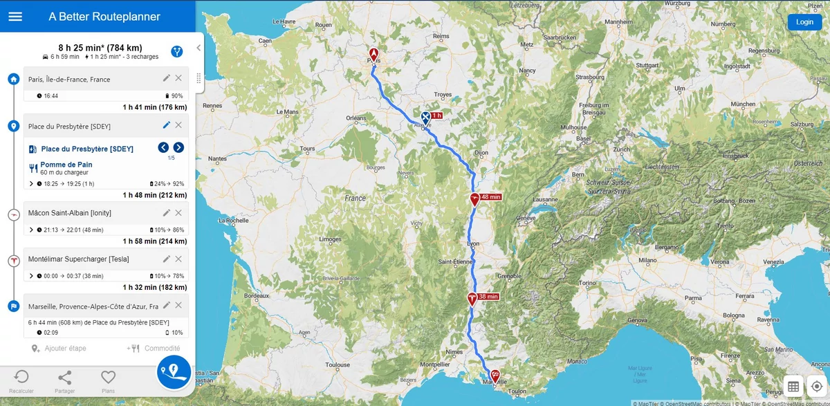

A Better Routeplanner
A Better Routeplanner n’existe sous forme d'application mobile que depuis la fin 2019. Il se distingue de ChargeMap par sa capacité à planifier un itinéraire en tenant compte de nombreux éléments. Sélectionnez le modèle de votre véhicule, indiquez le niveau de charge au départ et à quelle fréquence vous préférez vous arrêter pour recharger. Entrez ensuite un point de départ et une destination, et le site vous proposera une carte indiquant votre trajet, à quelles bornes de recharge vous devrez vous arrêter et pour combien de temps.
A Better Routeplanner est un outil fiable, qui ne demande pas de création de compte obligatoire mais qui mériterait tout de même de proposer plus d’options de personnalisation du trajet, notamment si on préfère privilégier les petites routes donc soyez vigilant sur ce point.

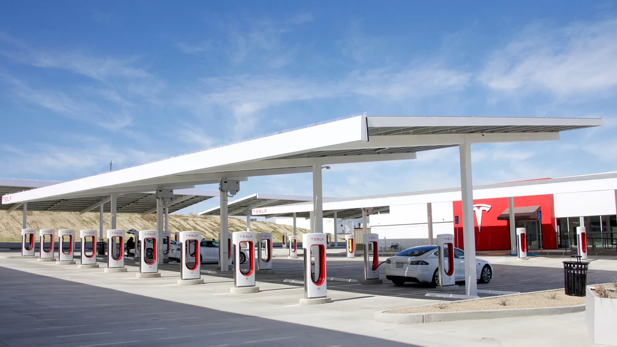

De leur côté, les Superchargeurs Tesla ont vu leur prix augmenter ces derniers mois avec la crise énergétique. Pour un véhicule Tesla, une recharge sur Superchargeur vous reviendra à 0,46€/kWh. Un véhicule non-Tesla sans abonnement paiera 0,68€/kWh sur les quelques stations pilotes ouvertes à toutes les marques, et 0,45€/kWh avec un abonnement à 12,99€ par mois.
