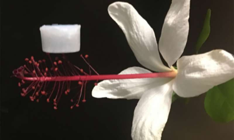

Des scientifiques sont parvenus à mettre au point un nouveau type d'aérogel de céramique. Ce matériau présente plusieurs atouts : il est très léger et résiste à des conditions thermiques extrêmes, ainsi qu'à de brutales variations de température. Il pourrait ainsi être largement utilisé comme isolant, en particulier pour des véhicules spatiaux.

Afin de dépasser ces limites, les chercheurs ont conçu un nouvel aérogel de céramique, constitué de fines couches de nitrure de bore. Sa composition atomique unique et sa structure microscopique confèrent au nouveau matériau des propriétés remarquables : légèreté, élasticité et résistance à de très hautes et très basses températures, ainsi qu'à des changements brutaux et répétés.
Ces nouvelles caractéristiques viennent notamment de la faculté de l'aérogel de se contracter lorsqu'il est chauffé ou comprimé. À l'inverse, les matériaux habituels ont plutôt tendance à se dilater dans de pareilles conditions et à se contracter dans un environnement très froid. Et ces transformations, lorsqu'elles sont répétées, peuvent entraîner l'affaiblissement des propriétés de l'aérogel, voire sa dislocation.
Au contraire, le nouveau matériau mis au point par les scientifiques a prouvé une résistance inédite. Il a ainsi enduré des pics de température allant de -198 à 900 °C. De même, après avoir été exposé pendant une semaine à 1 400 °C, il n'a perdu que 1 % de ses capacités de résistance.
