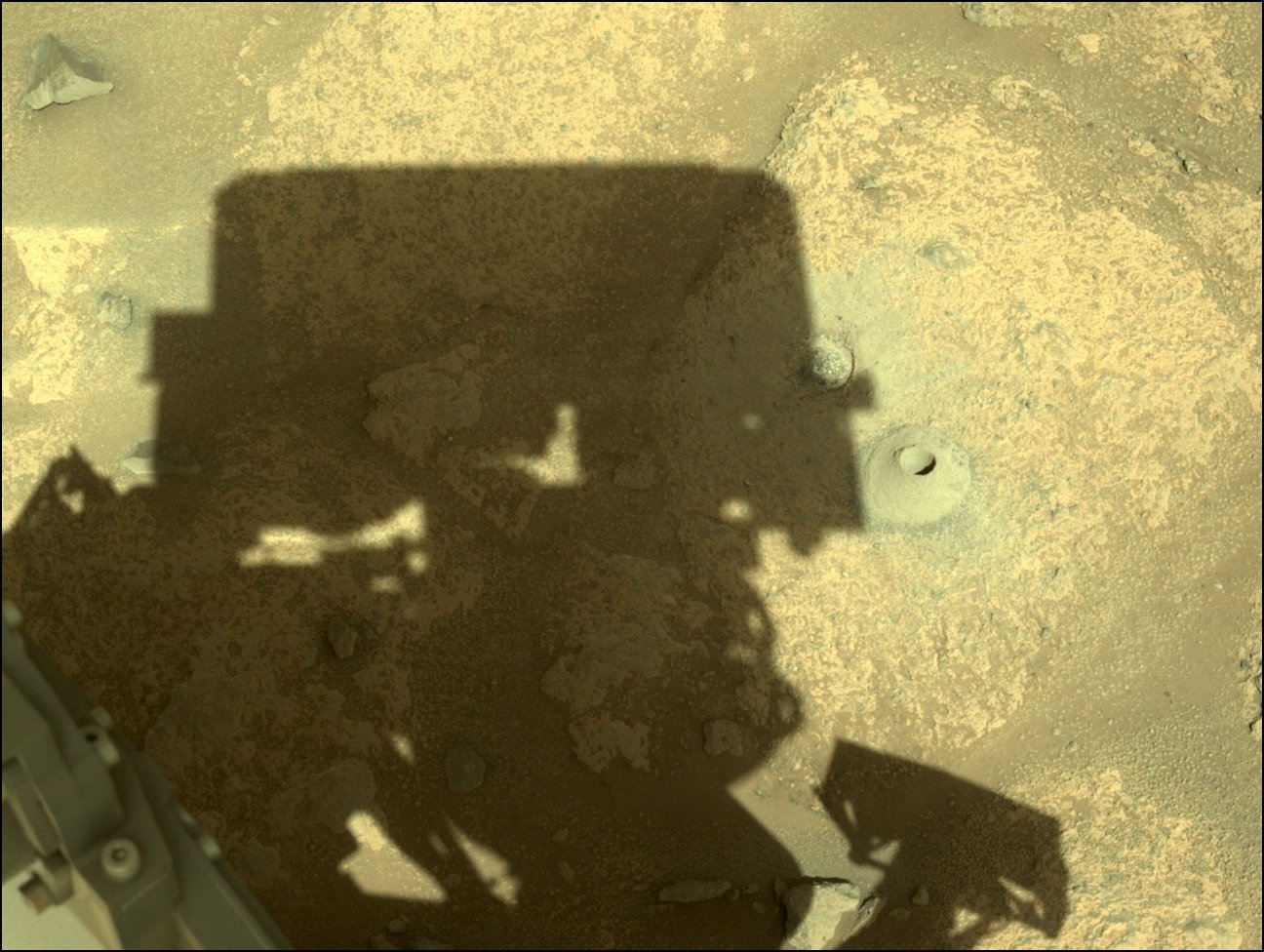

D’après les images transmises par la NASA, la phase de forage semble s’être déroulée correctement. Néanmoins, les mesures effectuées lors du retour du tube montrent que ce dernier… est vide. Aucune roche ou poussière ne serait présente à l’intérieur.
Une déconvenue pour la NASA, d’autant plus que ce cas de figure ne s’est jamais présenté lors des essais sur Terre ! Dès lors, deux hypothèses se présentent : soit le matériel de Perseverance présente un défaut, soit le sol martien nous réserve encore de mauvaises surprises.
À droite de l'ombre, on distingue nettement le trou de forage réalisé par Perseverance. Malheureusement, aucun échantillon n'en est sorti. Crédits : NASA
Un problème hardware serait particulièrement désastreux, pour peu qu’il concerne le bras robotique ou la foreuse, plutôt que ce tube à échantillon en particulier. Mais, pour l’instant, la NASA semble exclure cette hypothèse. D’après les chercheurs, l’échec de ce premier prélèvement serait… Mars elle-même. La cible rocheuse, qui doit être partiellement broyée lors du carottage, semble ne pas avoir réagi comme prévu pendant le forage. Autrement dit, la roche pourrait se révéler plus dure ou plus cassante que prévu, ou se tasser selon un schéma inconnu sur Terre par exemple.
