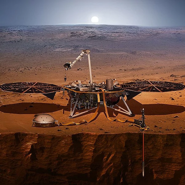

C'est la fin d'une aventure qui, si elle avait fonctionné, aurait été l'histoire d'un incroyable sauvetage. En effet après son arrivée sur le sol de Mars en novembre 2018, l'atterrisseur InSight avait utilisé son bras robotisé pour déposer ses deux instruments principaux à la surface. D'abord le sismomètre de précision SEIS, à dominante française (il écoute les « tremblements de Mars » avec efficacité). Puis en mars 2019, ce fut le tour de la thermosonde HP3 (pour Heat flow and Physical Properties Package).
Une fois sur le sol, HP3 devait laisser sortir la tête de forage, baptisée « La Taupe » avec affection, de son tube à la verticale, pour qu'elle s'enfonce rapidement jusqu'à 5 mètres de profondeur, trainant derrière elle un câble équipé de radiomètres de précision, capables de mesurer l'évolution de la température de la surface vers les profondeurs de Mars.
