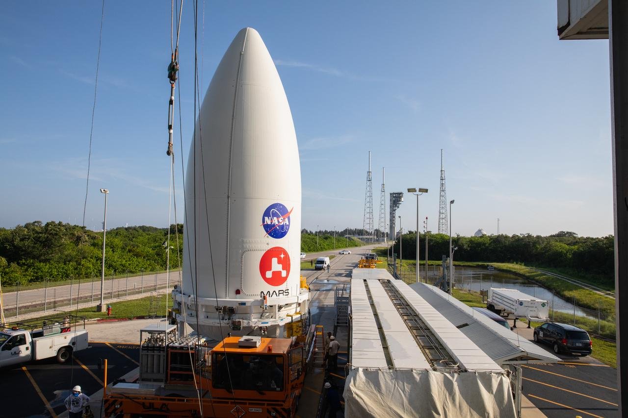

Installé sous sa coiffe, le rover Perseverance est confortablement attaché à la fusée Atlas V qui le propulsera vers l'orbite et vers Mars. Le 22 juillet, la dernière opération a eu lieu sur le véhicule, les équipes se sont faufilées une dernière fois à travers les différentes couches de protection pour lui ajouter son générateur électrique RTG au plutonium. Ce système ingénieux permettra au grand robot de progresser sur le sol martien pendant plus d'une dizaine d'années… mais ne doit pas être mis trop tôt sur le rover, car sans ventilateur sous la coque de protection de Perseverance, il risquerait de faire surchauffer d'autres systèmes. Entre le 26 et le 28 juillet, Atlas V sera poussée sur quelques centaines de mètres pour rejoindre le pas de tir LC-41 de Cape Canaveral. Et, si le compte à rebours se déroule sans anicroche, la nouvelle mission martienne de la NASA devrait décoller le 30 juillet. Un départ en fanfare, devant un public relativement limité à cause de l'épidémie qui touche de plein fouet la Floride.
Les équipes de la mission vont devoir garder leur souffle : il faudra pratiquement une heure (57 minutes) avant que l'étage supérieur d'Atlas V éjecte la mission Mars 2020 sur la bonne trajectoire. Tout doit se dérouler exactement comme prévu, du décollage avec l'allumage du moteur central RD-180 et des quatre boosters auxiliaires, jusqu'à la dernière manœuvre de Centaur pour ajuster la transition vers Mars, en passant par une dizaine d'étapes intermédiaires. Si on peut comprendre qu'il est difficile d'assister, impuissants, au décollage d'une mission de plusieurs milliards de dollars, la NASA a tout de même choisi le lanceur le plus fiable à sa disposition, avec 74 décollages réussis d'affilée !

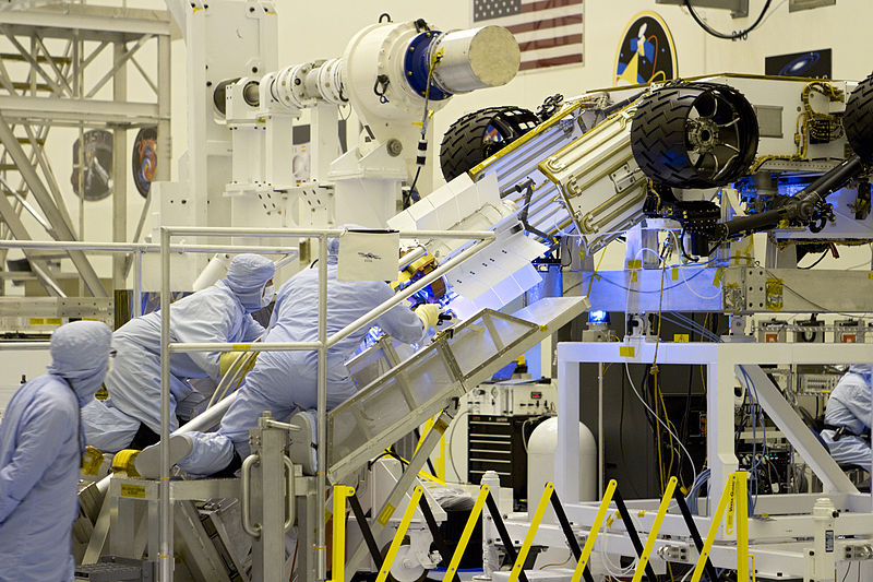

Après l'atterrissage sur Mars, il y aura une phase nécessaire pour rapatrier les données et les images de l'opération, ainsi qu'une véritable inspection à distance pour déterminer si tous les instruments et les articulations sont indemnes et capables de remplir leur mission. Cela va durer plus de deux semaines (16 sols, ou jours martiens), et fait partie d'une « pré-mission » de 3 mois au terme de laquelle toutes les équipes doivent être capables d'évaluer ce que le rover peut ou ne peut pas faire à la surface.

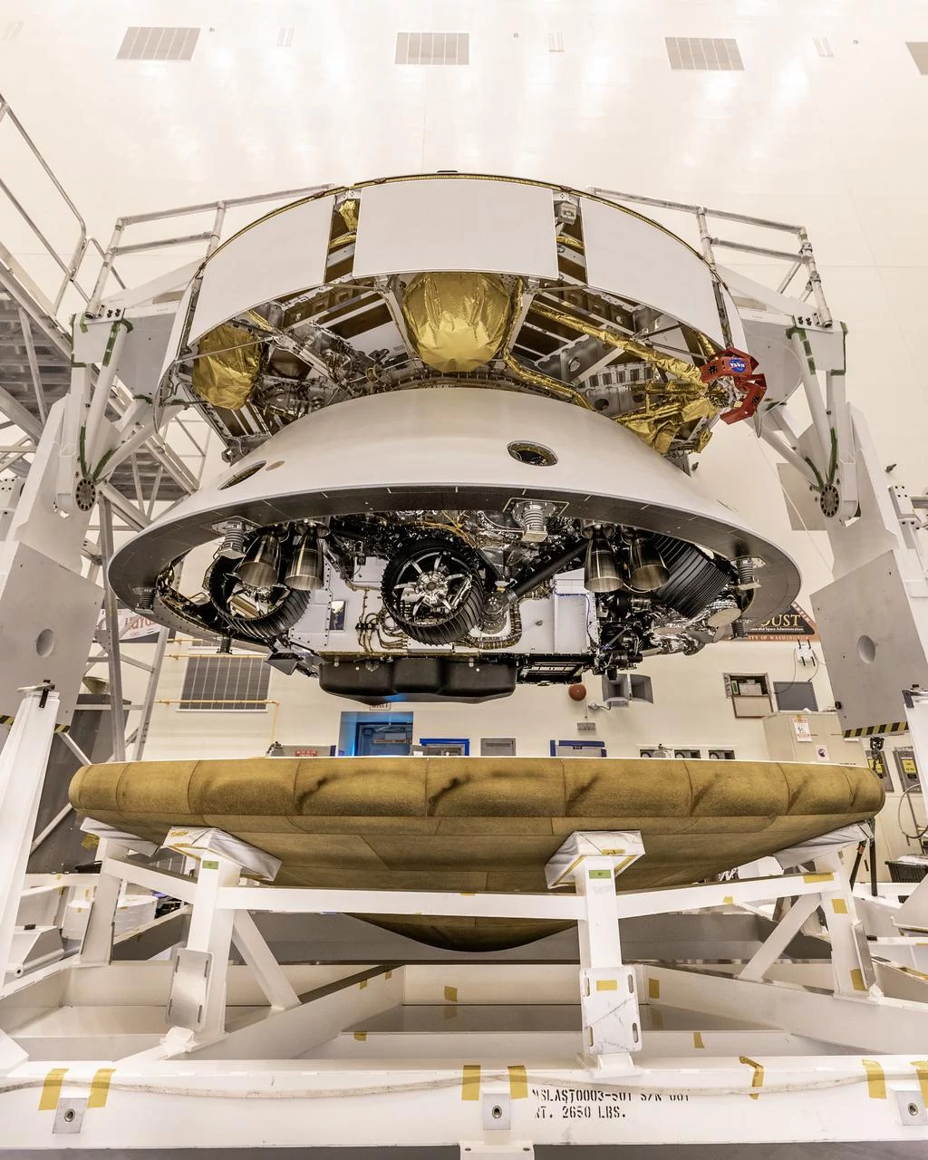

Physiquement, Perseverance ressemble beaucoup à son prédécesseur, Curiosity. Mais la comparaison est trompeuse, il s'agit bien du plus imposant rover à tenter une mission à la surface de Mars : 126 kg de plus, pour un total de plus d'une tonne (1 025 kg) ! 3 mètres de long, 2,7 mètres de large et 2,2 mètres de haut, Perseverance fait bel et bien la taille d'une petite voiture, avec six roues et un système de suspension qui a fait ses preuves depuis 1997 et le minuscule robot Sojourner. Ses équipements scientifiques, sur lesquels nous reviendrons dans un autre article, sont perfectionnés pour sa mission d'observation, d'étude du sol martien et de collecte d'échantillons dans cet ancien cratère, qui fut un jour un delta irrigué et une région marécageuse.
Sa mission durera au moins deux années terrestres (une année martienne) complète, mais ce serait un échec si Perseverance ne pouvait pas « pousser » plus loin ses mesures au-delà des premiers objectifs. Pour y arriver, la NASA l'a doté de meilleures roues que son petit cousin, qui devraient s'user beaucoup plus lentement, et dont le revêtement externe a été doublé. Enfin, pour éviter une fin de mission prématurée à cause des tempêtes de sable qui peuvent couvrir toute la surface de Mars, et abaisser la luminosité jusqu'à rendre les panneaux solaires inopérants, Perseverance est donc équipé d'un « générateur radioactif » au plutonium (RTG).
Pièce d'ingénierie unique, le RTG n'est pas un réacteur, il n'y a pas de réaction chimique au sens propre : des palets de plutonium 238 radioactif sont chargés dans un tube blindé et isolé, et leur chaleur est convertie en électricité pour alimenter les moteurs des roues et les expériences scientifiques. Cette méthode a fait ses preuves depuis des décennies. Entre autres, c'est ce qui permet aux sondes Voyager d'être encore actives, 43 ans après leur décollage… Les équipes scientifiques espèrent que Perseverance sera actif jusqu'en 2028 ou 2030, assez pour observer et étudier un maximum de sites dans le cratère Jezero et peut-être même pour se lancer dans une longue traversée vers un autre site nommé Midway, situé à une vingtaine de kilomètres de là.
