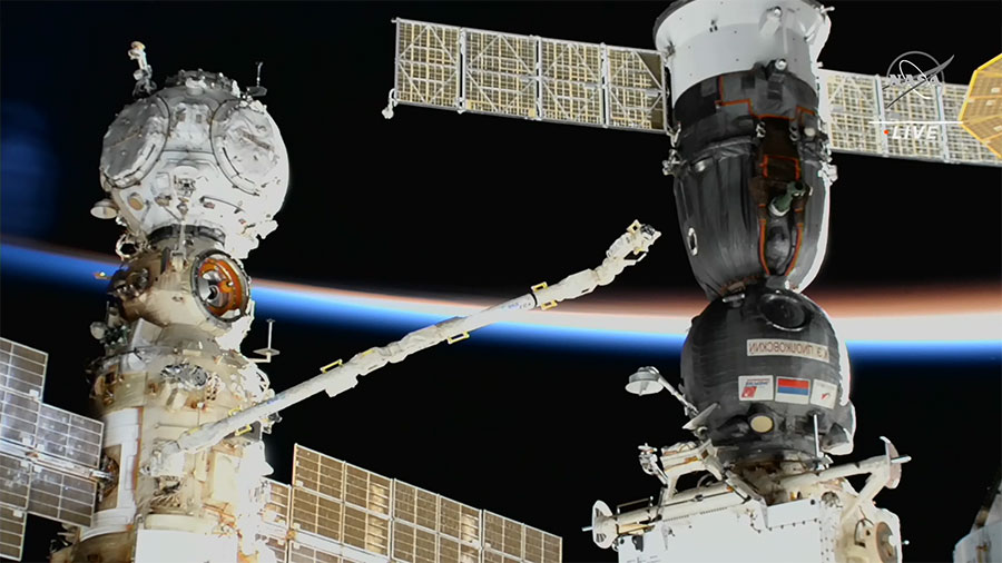

Grâce à de multiples séries de clichés (pris avec l'aide du bras robotisé Canadarm2, opéré depuis la partie américaine), aux capteurs internes de Soyouz et aux inspections intérieures, Roscosmos a conclu que l'origine de la fuite est externe, avec un trou d'environ un millimètre de diamètre qui a percé le radiateur et probablement l'un des tuyaux de fluide. Il ne s'agirait donc pas d'un problème de conception, mais plutôt d'un impact de débris ou d'une micrométéorite. Un risque réel, puisque les objets de petite taille (quelques centimètres ou plus petits) sont très mal cartographiés. Même si, compte tenu de la position et de l'orientation de Soyouz lors de l'impact, la zone touchée n'était pas très exposée. Comme quoi, les accident n'arrivent pas toujours là où on les attend.
Le résultat de cette fuite, lui, est limpide : le système de refroidissement principal du module orbital de Soyouz MS-22 ne fonctionne plus, puisqu'il n'a plus de liquide pressurisé. Ses systèmes de bord fonctionnent bien aujourd'hui, et les équipes russe et américaine estiment que s'il y a vraiment une urgence vitale, il serait toujours possible que ses trois occupants rentrent avec pour se poser au Kazakhstan. Néanmoins, la situation n'est pas idéale. Pour éviter une panne et éloigner tout risque pour les astronautes, Roscosmos a décidé que MS-22 rentrerait à vide. La capsule embarquera du fret et reviendra atterrir sur Terre, en étudiant d'ailleurs tout particulièrement les températures à bord, pour mieux documenter cette panne inédite. Mais les astronautes, eux, rentreront avec Soyouz MS-23.
