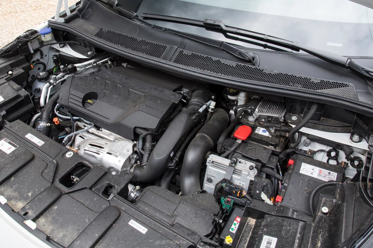

Même si nous l’avions déjà décrit à l’occasion de l’essai du DS7 E-Tense, rappelons les caractéristiques essentielles du système hybride du 3008. Il est basé sur le quatre cylindres essence 1.6 Puretech de 200 ch couplé à une transmission d’origine Aisin à 8 rapports dans laquelle se trouve un premier moteur électrique de 81 kW capable d’entraîner les roues avant.
La particularité de ce système réside dans son deuxième moteur électrique de 83 kW placé à l’arrière. Il permet d’entraîner les roues postérieures sans arbre de transmission et ainsi d’offrir au 3008 les quatre roues motrices qu’il n’a jamais eues. Il gagne au passage un nouveau train arrière multibras proche de celui de la 508. Cette architecture à moteur arrière indépendant n’est pas une exclusivité PSA puisqu’on le retrouve sur la BMW X1 xDrive25e… mais sans machine électrique dans la boîte.

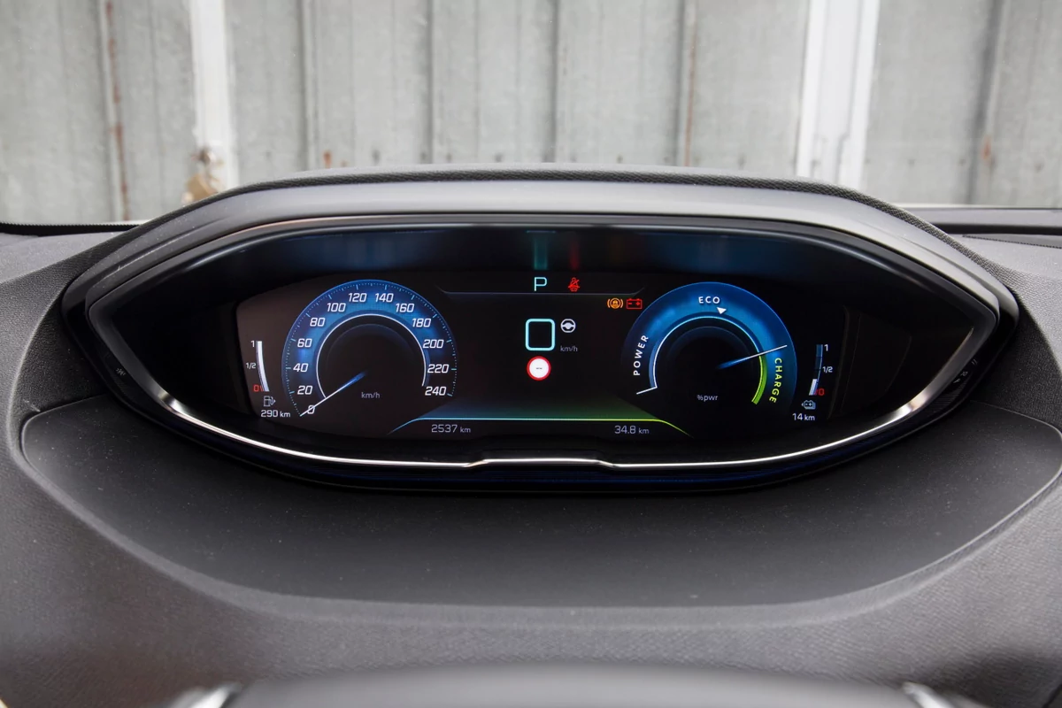

Le 3008 doit en partie son succès à son i-Cockpit désormais marque de fabrique de Peugeot. Il reste le plus ergonomique de tous les modèles de la marque, notamment pour les grandes tailles, qui n’auront pas de peine à trouver une bonne position de conduite tout en ayant une vue claire sur l’instrumentation. Ce n’est pas le cas sur les dernières 208 et 2008.
On apprécie également la hiérarchisation des touches centrales, mieux pensée. Le dessin de l’ensemble a fort bien vieilli et la finition reste de bon niveau, même si certains plastiques en partie basse font grincer des dents sur un véhicule qui dépasse les 50 000 €. Le SUV fétiche des Français avoue également son âge en ce qui concerne la partie écran et multimédia. Cela se perçoit dès que l’on passe la marche arrière : la résolution de la caméra de recul est indigne d’un modèle de ce prix. Qui plus est, PSA reste fidèle à son système de caméra panoramique à 180° très limité par rapport à un système à 360°… disponible en option.

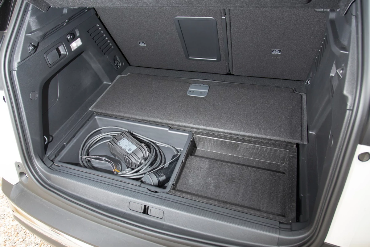

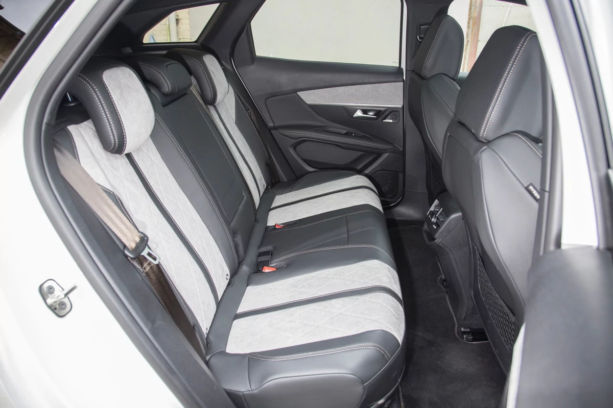

Sur le plan de l’habitabilité, le 3008 ne fait pas non plus figure de référence : l’espace aux jambes à l’arrière est suffisant, sans plus. En revanche, celui dévolu la tête est bon même avec le toit panoramique optionnel, ce qui n’est pas toujours le cas. Du côté du coffre le Peugeot renonce à l’espace sous plancher, remplacé par un rangement pour le câble de recharge. Pour autant, le fond reste au niveau du seuil et des dossiers de banquette arrière, ce qui permet d’obtenir un plancher presque plat. Le volume de 395 dm3 restant apparaît un peu exigu pour la catégorie.

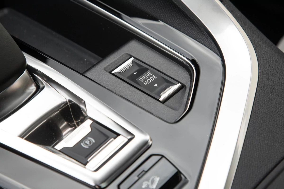

Un 3008 qui pousse !

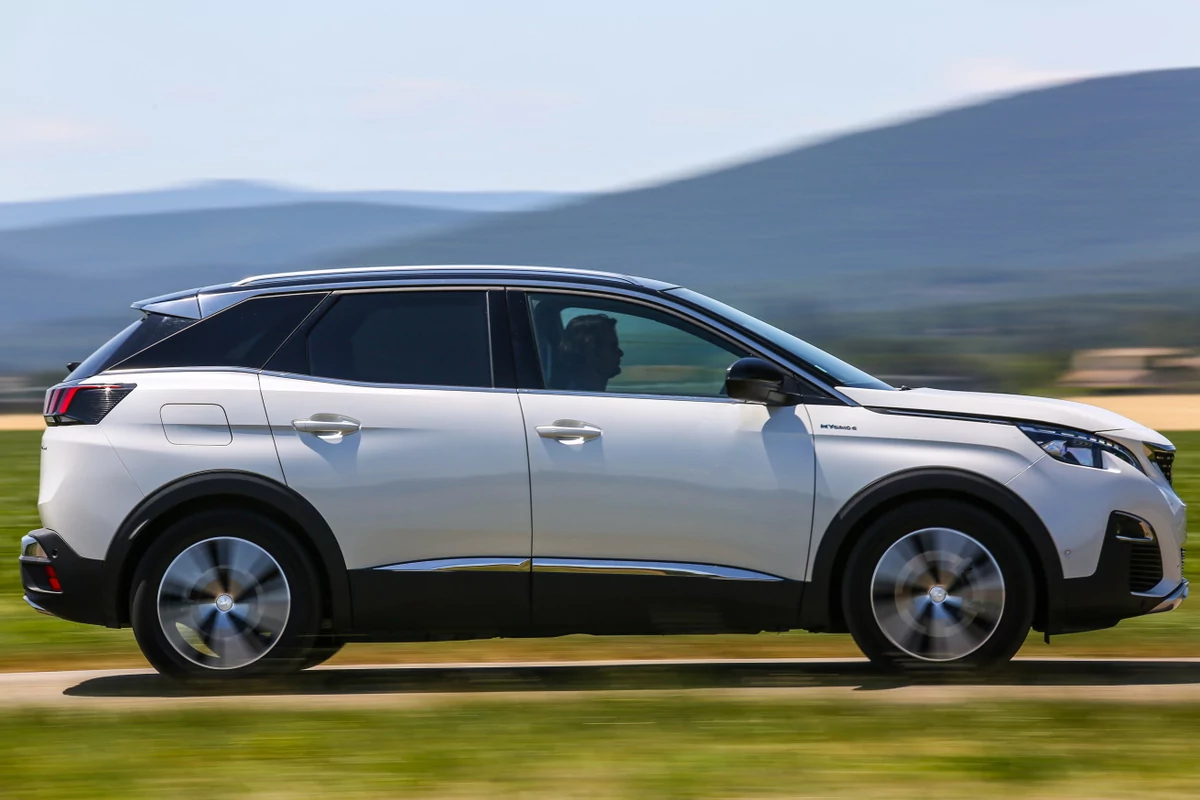

300 ch, ça fait joli sur une fiche technique, mais les performances sont-elles au rendez-vous ? Lorsque l’on actionne le mode de conduite Sport et que l’on écrase la pédale de droite, la réponse est incontestablement oui, en dépit de la masse très élevée de ce SUV. Le couple immédiat du moteur électrique semble faire fi de l’inertie de l’auto, qui profite d’une motricité accrue grâce à ses roues arrière motrice. Le chiffre de 5,9 s au 0 à 100 km/h traduit cet allant. Dans ces conditions, tous les moteurs donnent leur maximum, au détriment bien sûr de la consommation, qui dépasse les 10 litres sur l’ordinateur de bord. C’est donc bien en mode Hybrid que l’on roulera le plus souvent.

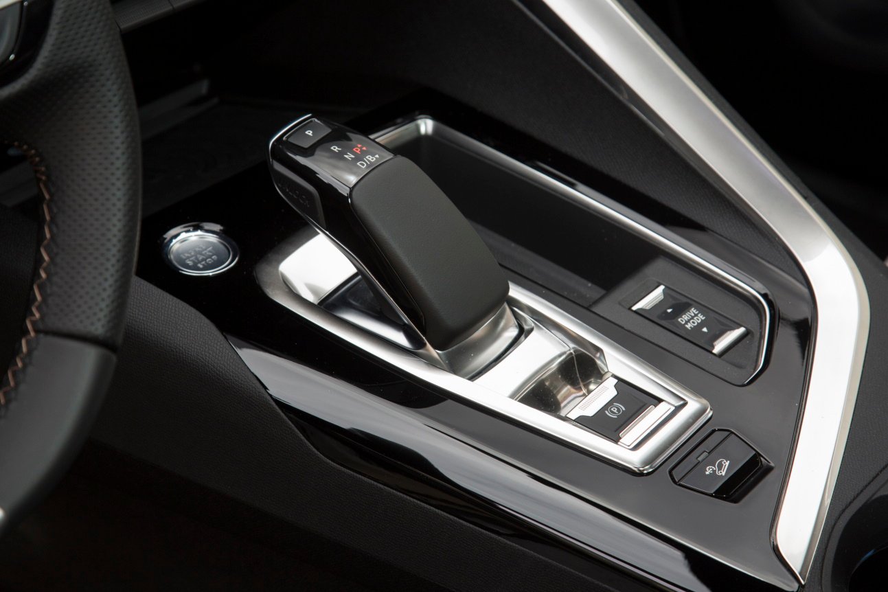

La réponse à l’accélérateur, moins immédiate, décourage les excès. Le 3008 se caractérise alors par son silence et sa douceur de fonctionnement. La transition entre les différentes motorisations est peu perceptible depuis le poste de conduite. Cependant certains à-coups de transmission se font de temps en temps sentir mais là encore, rares sont les hybrides rechargeable à en être totalement dépourvus.
Réputé pour son agilité et sa tenue de route, le 3008 doit ici composer avec son surpoids mais bénéficie d’un train arrière plus sophistiqué. Il conserve sa direction très directe et se révèle toujours agréable à conduire, même s’il n’est pas aussi alerte que les versions thermiques. Son comportement routier reste efficace et il se révèle même un peu plus confortable que les thermiques, même s’il conserve un filtrage des petites irrégularités perfectible.

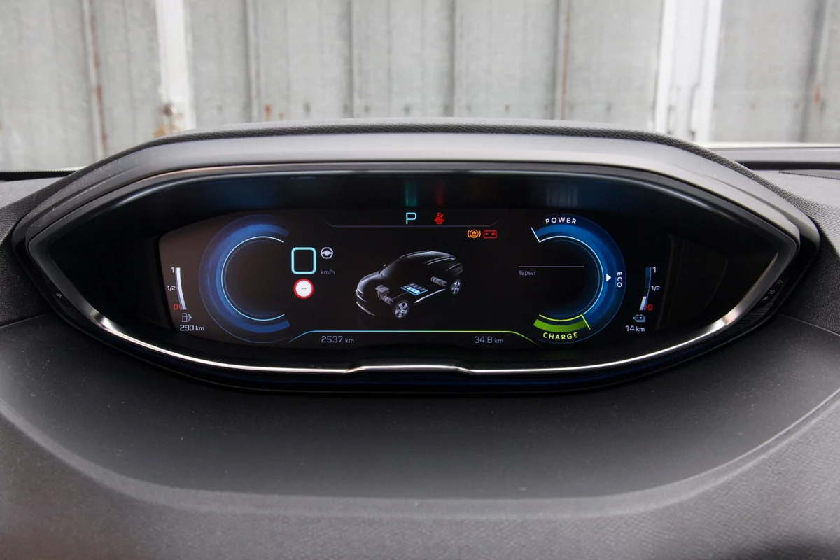

En mode électrique, le 3008 est mu essentiellement par ses roues arrière. Il fait preuve dans ces conditions d’une nervosité suffisante pour affronter toutes les conditions de circulations. Contrairement à d’autres hybrides sur le marché, dont le moteur électrique utilise la boîte de vitesses, il ne fait ressentir aucun à-coup, ce qui profite à l’agrément.
Sur un trajet périurbain associant voies rapides à 110 km/h, routes à 80 km/h et quelques embouteillages, le moteur thermique s’est rallumé au bout de 41,5 km. Un score supérieur à ce que nous avions obtenu avec la Volkswagen Passat GTE dans des conditions similaires et qui permet d’envisager la plupart des trajets domicile travail.

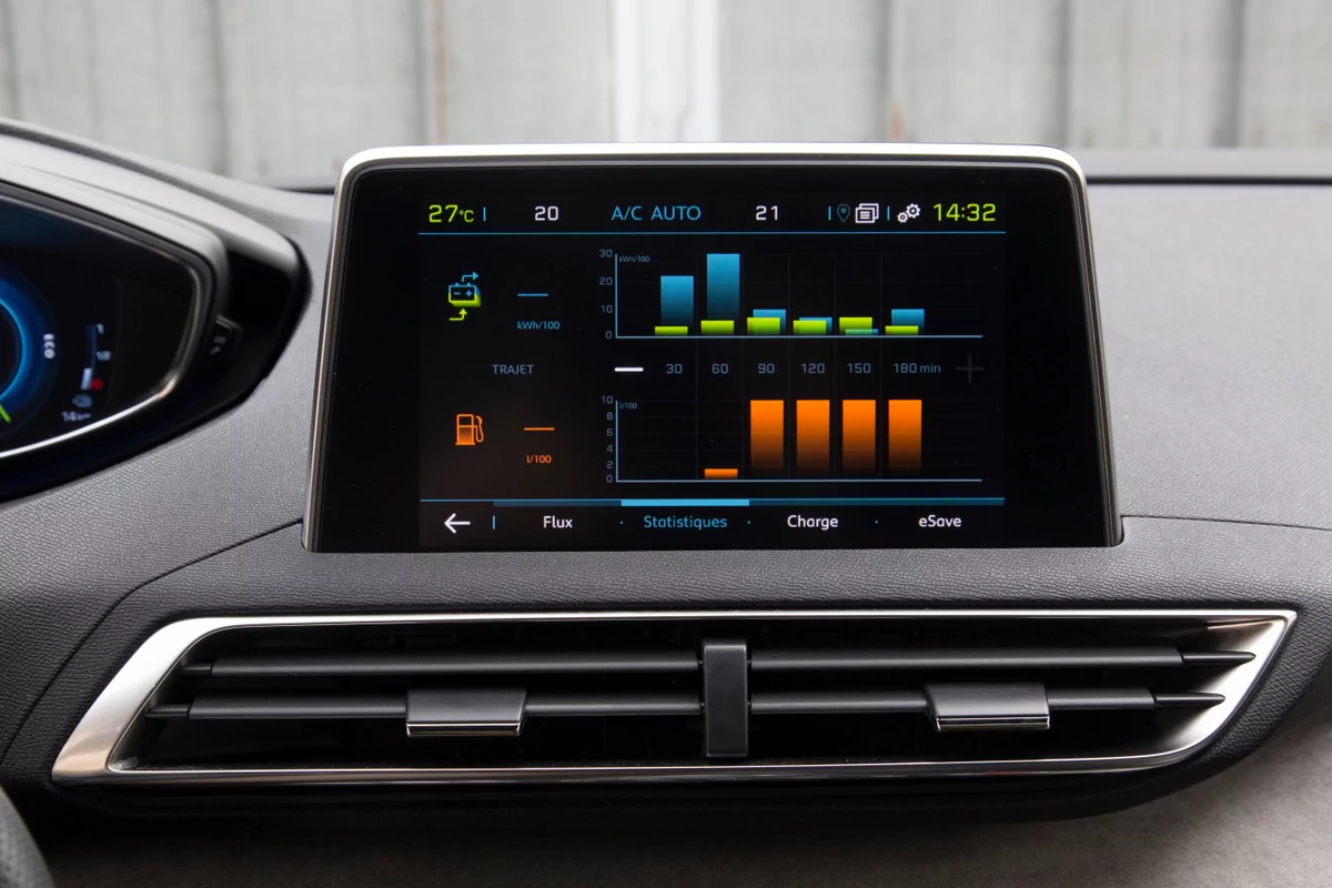

Nous avons ensuite eu l’occasion de réaliser deux relevés de consommation de carburant mesurés à la pompe, batterie totalement déchargée. L’occasion de constater que l’ordinateur de bord se révèle très précis, ce qui est assez rare pour être signalé. Quoi qu’il en soit, nous avons relevé 8,6 l/100 km sur 300 km d’autoroute à 130 km/h. Élevé dans l’absolu, ce chiffre apparaît pourtant assez satisfaisant pour un SUV essence de 300 ch, le genre de véhicule qui ne brille habituellement pas pour son efficience. Il démontre en tout cas que la gestion électronique permet de largement compenser la masse supplémentaire, ce qui n’était pas le cas sur les hybrides rechargeable de première génération.
En revanche, le deuxième relevé de 7,6 litres aux 100 km sur un trajet mêlant route et ville à 53 km/h de moyenne apparaît un peu plus décevant. Il s’explique en partie par le fonctionnement du système hybride qui ne prend pas suffisamment parti de la régénération au freinage, même lorsque l’on utilise le mode B qui la renforce au lever de pied. Une fois la batterie déchargée, le 3008 roule peu en électrique et n’éteint pas aussi souvent son moteur thermique qu’il le pourrait : il ne propose pas de mode roue-libre aussi évolué que ce qui existe par exemple chez Mercedes.
Quoi qu’il en soit, le 3008 exige, comme tous les hybrides rechargeables du marché, d’être rechargé au quotidien pour prétendre à une certaine efficience. Il profite pour ce faire d’une possibilité de recharge à 7,4 kW en option (3,2 kW en, série) ce qui permet de réduire à 1h45 le temps de charge à 100 % : tous ses concurrents ne peuvent pas en dire autant.

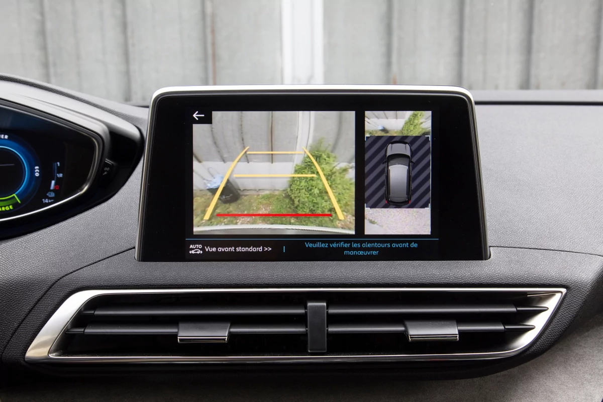

Caméra de recul 360° : 600 € (option groupée)

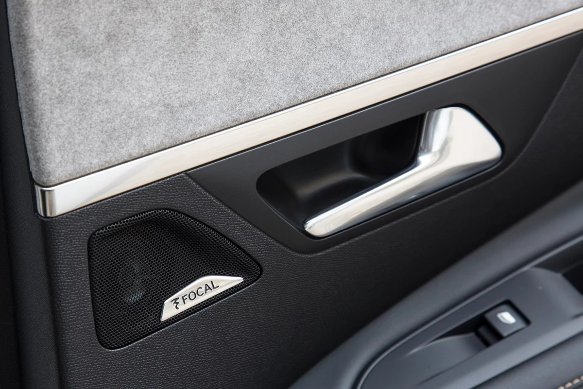

Système Hi-Fi Focal : 850 €
