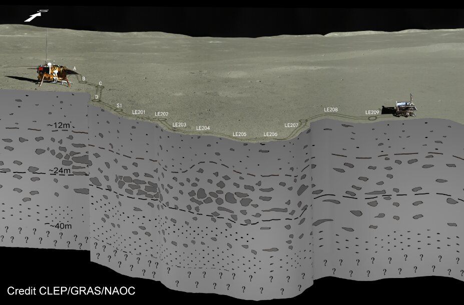

Il ressort de cette publication que la couche de régolite lunaire est particulièrement épaisse dans ce cratère en particulier, atteignant près de 40 mètres ! Bien sûr, la couche n'est pas aussi épaisse et uniforme sur toute cette profondeur : il faut compter environ 12 mètres de poussière lunaire, avant que des roches n'apparaissent au milieu de ce matériau très fin et très abrasif. Mais tout de même : les scientifiques n'attendaient que quelques mètres de régolite.
D'autant plus que les résultats ne montrent pas de basalte (donc pas de trace de lave), ce qui prouve que le cratère en question est très ancien en comparaison avec d'autres sites : sa surface s'est altérée, désagrégée et a été recouverte au fil du temps à cause d'autres impacts, proches ou mineurs. Il n'y a pas non plus de glace, comme on espère en trouver plus au Sud dans cette même région.

Plan en coupe de la surface lunaire sur la face cachée
