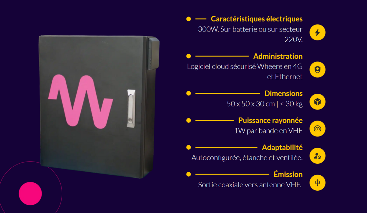

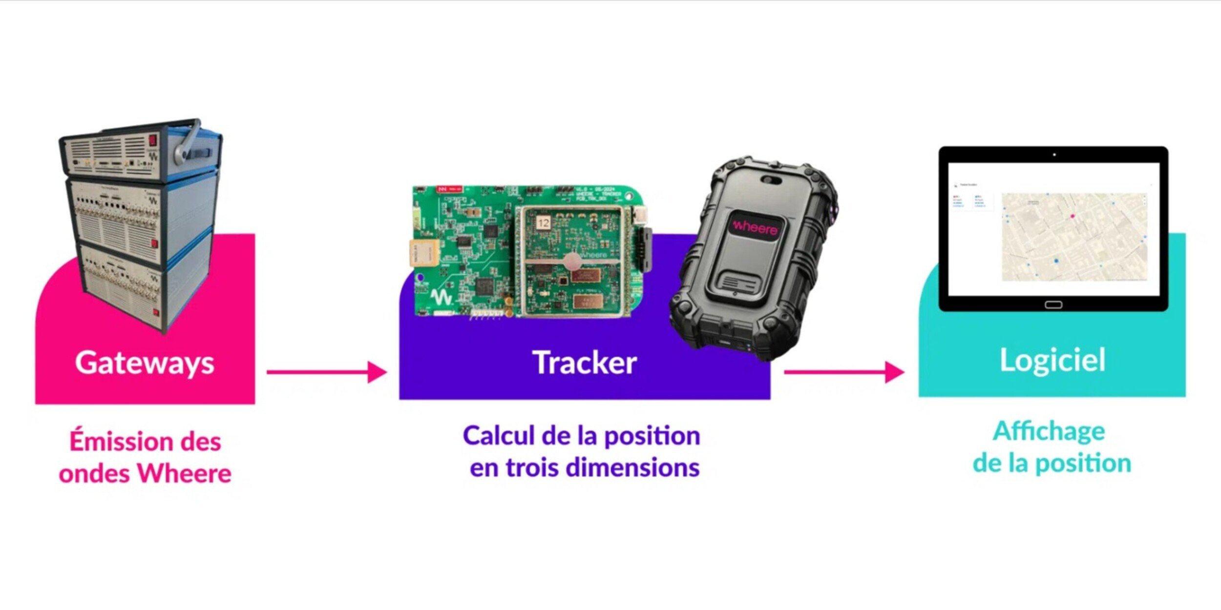

Wheere révolutionne cette approche, avec sa technologie brevetée. Il lui suffit de quatre antennes placées à l'extérieur du bâtiment, « qui vont émettre, rentrer dans tout le bâtiment, le sous-sol ». Il s'agirait de la seule technologie capable de géolocalisation en traversant les murs. « Et chaque antenne est juste branchée sur une prise 220V, avec une batterie d'autonomie de 12 heures ».
Les antennes « émettent des ondes en basse fréquence, un peu comme les fréquences de la radio FM, mais en-dessous et au-dessus sur le spectre », précise Pierre-Arnaud Coquelin. Cette modulation particulière, inventée par l'équipe, permet de traverser jusqu'à 50 mètres de béton avec une précision d'un mètre.
