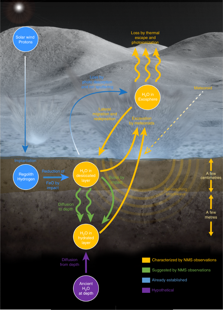

D'après les 743 mesures réalisées par l'instrument NMS sur des altitudes comprises entre 20 et 100 km, certaines périodes sont plus propices que d'autres pour que les molécules d'eau rejoignent l'exosphère et se perdent dans l'espace. Les chercheurs estiment en effet que les épisodes intenses d'impacts de météorites, par exemple lors des Géminides, déclenchent des fluctuations sur l'abondance des molécules d'eau libérées dans l'exosphère, ce qui fournit « des informations sur la nature des météoroïdes qui ont déclenché le rejet d'eau dans l'exosphère, et sur la nature du réservoir qui a préalablement séquestré l'eau ».
Cycle de l'eau lunaire
Un réservoir d'eau profondément enfoui sous la surface lunaire ?
Ils estiment en outre que de nombreux météores sont capables de percer la couche desséchée présente à la surface de la Lune, excavant ainsi des sols plus profonds qui sont quant à eux hydratés.
Comme nous pouvons le voir sur le schéma ci-dessus, le vent solaire serait la seule source exogène qui permet de produire de l'hydrogène. L'eau synthétisée se diffuserait alors verticalement en étant piégée dans la couche hydratée ou perdue à la surface. Ainsi, pour maintenir la perte en eau résultant des impacts de météorites, la couche hydratée doit être reconstituée par un (hypothétique) réservoir d'eau plus profond.
