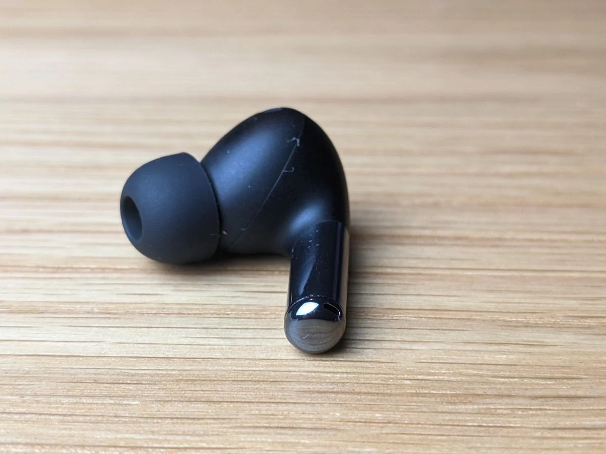

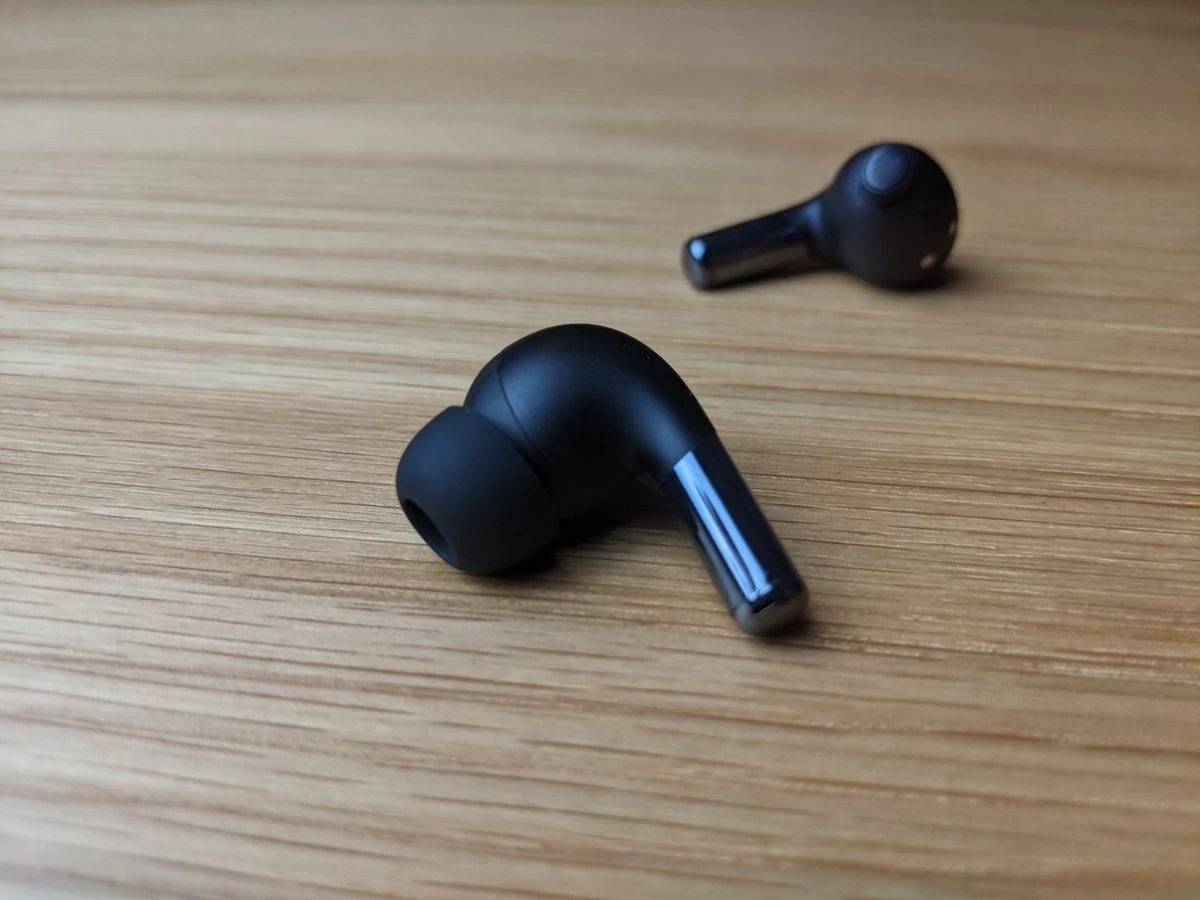

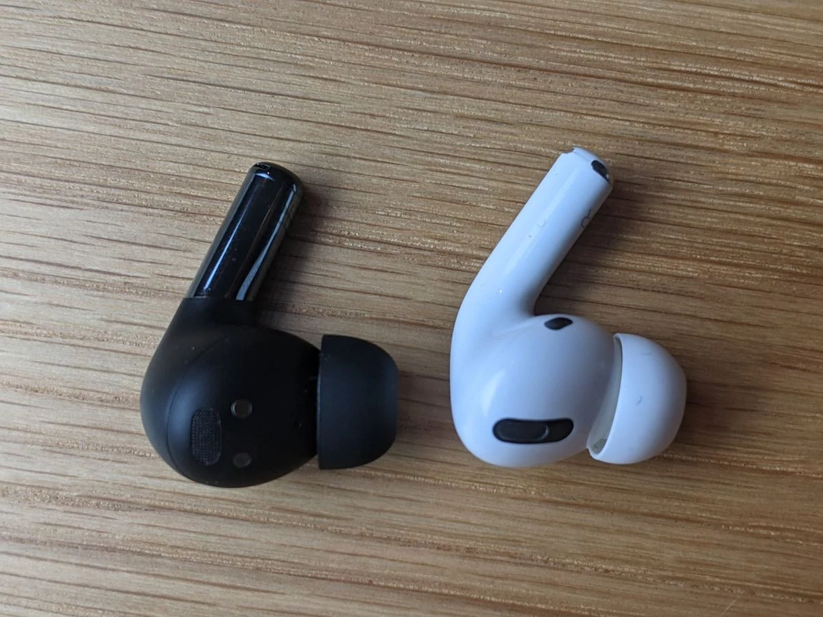

Le suffixe « Pro » n’a jamais été aussi bien utilisé, tant l’inspiration de OnePlus pour ses Buds Pro est évidente. Canule à peine présente (embouts pénétrant peu les oreilles), tiges courtes et légèrement inclinées, nous sommes vraiment proches de ce que proposent Apple avec ses Airpods Pro.
Sur la forme, la comparaison s’arrête pourtant là. Premièrement, OnePlus affuble ces écouteurs d'une tige chromée plus exubérante, dans les déclinaisons noire ou blanche, touche clinquante qui divisera immanquablement le public, mais qui permet aux Buds Pro d'être vraiment reconnaissables.

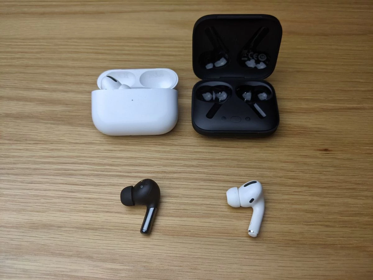

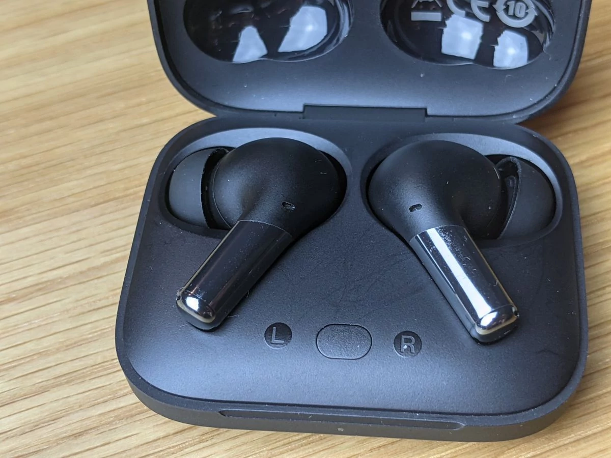

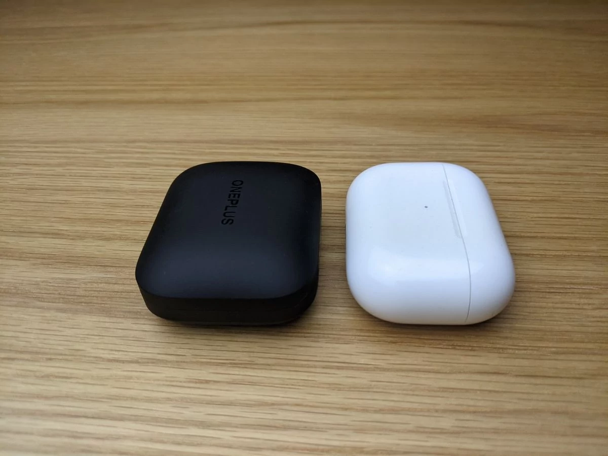

La boîte de charge est aussi relativement atypique avec son revêtement mat : OnePlus mise en effet sur une forme plus plate et plus anguleuse que ce que l'on voit habituellement. On peut saluer son excellente fabrication et la quasi-absence de jeu dans la charnière. De plus, ce boitier très compact (rentre dans n'importe quelle poche) est compatible avec la recharge par induction.
Pour les écouteurs, le constat est également assez bon. Sans être luxueux ou aussi denses que les Sennheiser CX TW, les OnePlus Buds Pro sont très bien assemblés, sans défaut marqué.
Nous pouvons relever un bon point avec deux certifications : IP55 pour les écouteurs (au-dessus de la moyenne), et IPX4 pour le boitier. Une certification de boitier est assez rare, les OnePlus Buds Pro peuvent alors se voir comme un ensemble résistant aux projections d'eau.

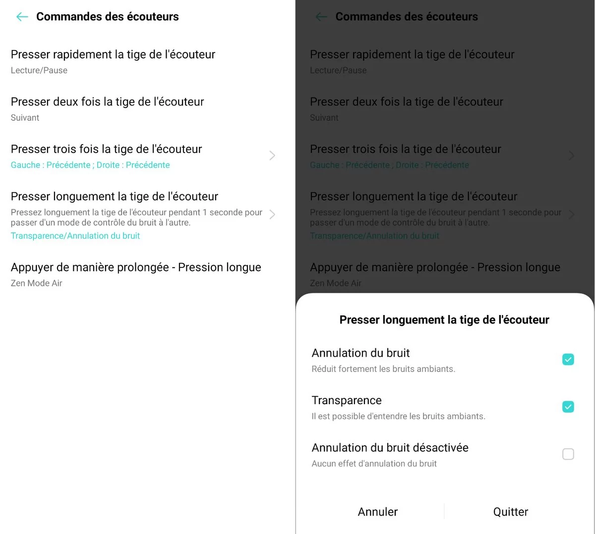

Surtout, toutes les commandes ne sont pas couvertes. Par défaut, les actions fonctionnent ainsi (identique pour l'écouteur gauche et droit) :
  • 1 pression : pause/lecture
  • 2 pressions : piste suivante
  • 3 pressions : début de piste/piste précédente
  • Pression longue : changement du mode de réduction de bruit

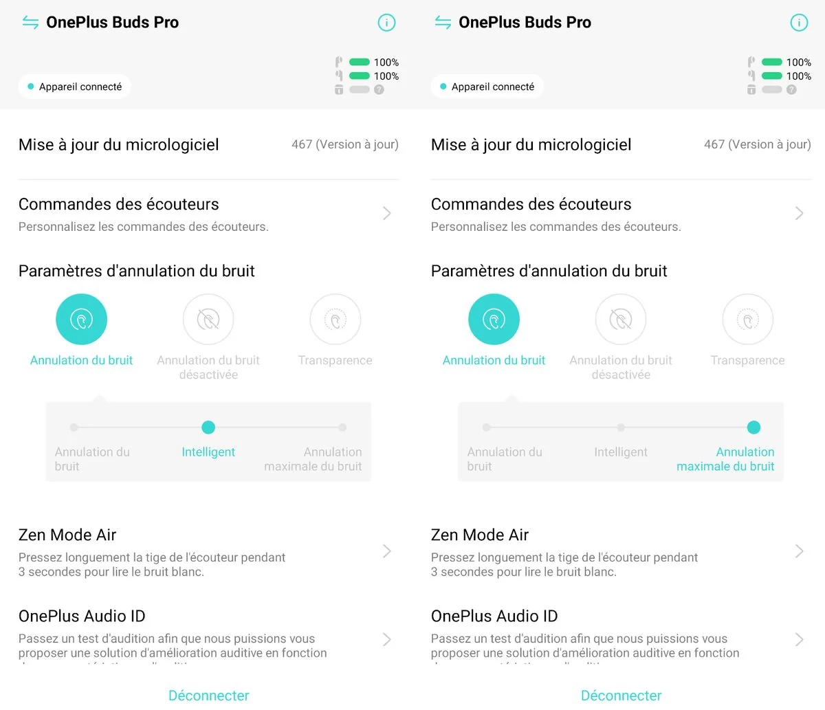

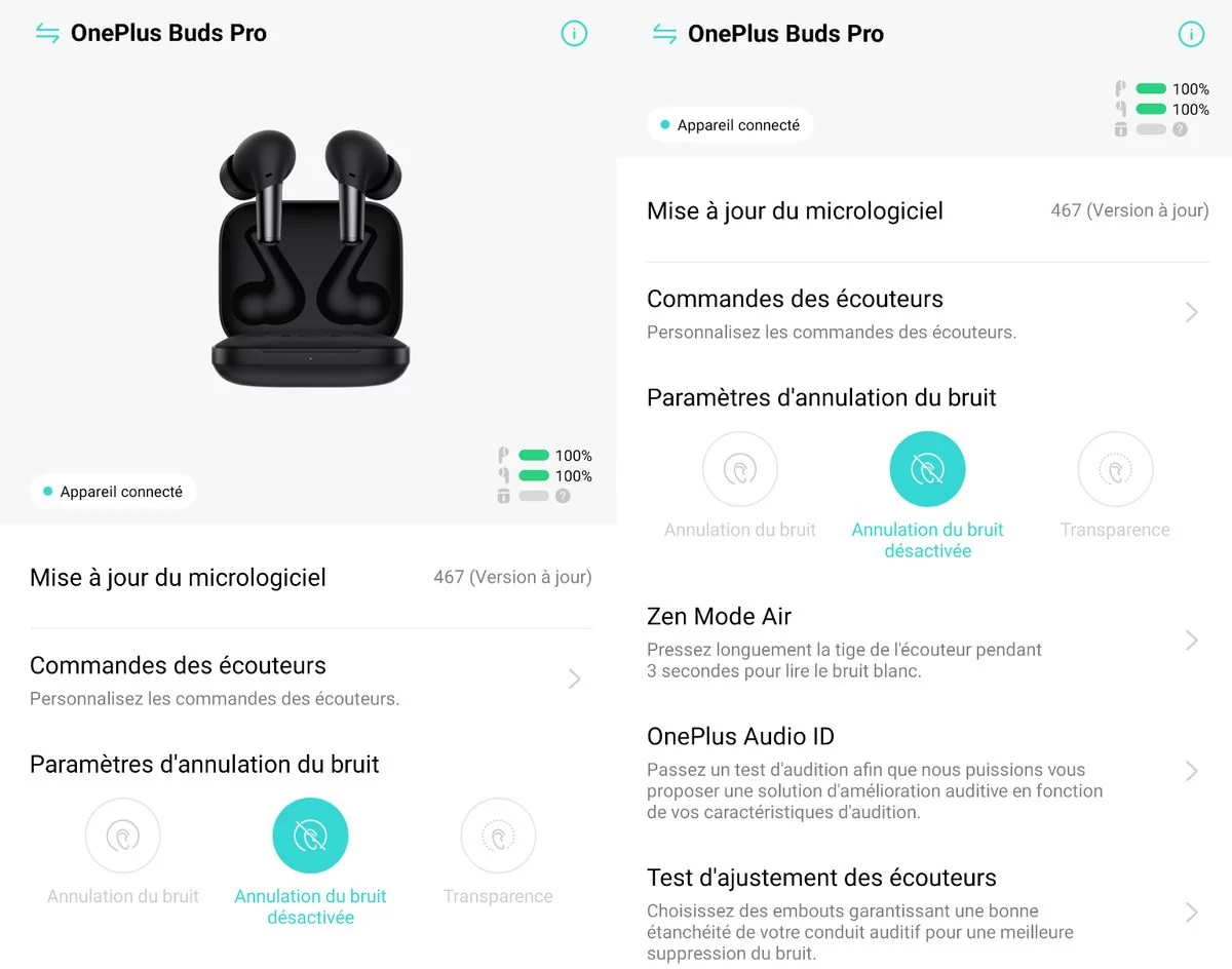

Il n'est pas possible, du moins par défaut, de modifier le volume sonore, ou encore d'appeler l'assistant vocal du smartphone. L'application HeyMelody peut-elle corriger le tir ? Pas vraiment.
Soyons honnête, cette application trans-marques (elle gère aussi les écouteurs Oppo) est très claire et permet de personnaliser quelques fonctionnalités assez utiles. Mais, les réglages des commandes se limitent à deux choses :
  • La possibilité, sur l'écouteur droite ou l'écouteur gauche, d'utiliser l'action « 3 pressions sur la tige » comme un appel à l'assistant, et non comme le retour au début de la piste en cours.
  • Pour la pression longue, il est possible d'ajouter, en plus des modes ANC et Transparence, déjà présents par défaut, le mode ANC off. Il est assez étrange de ne pas proposer ce mode par défaut, et c'est un point qu'on reprochait déjà aux Airpods Pro (pourquoi singer cette absence ?)
À côté de cela, HeyMelody garde quelques idées en réserve. Pour commencer, OnePlus propose un test d'ajustement des écouteurs. Cette fonction n'est pas aussi novatrice qu'à une époque, mais elle reste une très bonne idée, surtout pour aider un utilisateur débutant.
Autre point intéressant, la présence du Audio ID, que nous avons déjà évoqué avec les produits Oppo. Cette fonction consiste en un petit
test auditif (dont nous ne pourrions pas attester la précision), permettant de vérifier les petites baisses de l'oreille gauche et de l'oreille droite, suivant les fréquences.
Une fois le test effectué, OnePlus propose une égalisation personnalisée, qui « pallie » les défauts de l'oreille en accentuant telle ou telle fréquence. L'idée reste intéressante, mais donne l'impression de trop mettre en avant les aigus, comme pour montrer le côté spectaculaire du procédé. Il est surtout étrange de ne pas proposer un vrai égaliseur paramétrable dans l'application.
Enfin, la fonction Zen Mode Air permet de jouer un bruit d'ambiance dans les écouteurs. Cette option est d'autant plus intéressante qu'il est possible d'exporter les sons vers les Buds Pro, pour pouvoir les lire de manière autonome. Pour cela, il suffit de presser une des tiges pendant trois secondes… ce qui déclenche aussi immanquablement le changement de mode ANC lors de l'opération…
OnePlus Buds Pro à gauche, Airpods Pro à droite © Guillaume Fourcadier pour Clubic
Dans l'ensemble, les OnePlus Buds Pro nous laissent tout de même sur notre faim. La marque n'a pas profité de ce qui existe déjà pour garantir une expérience complète.

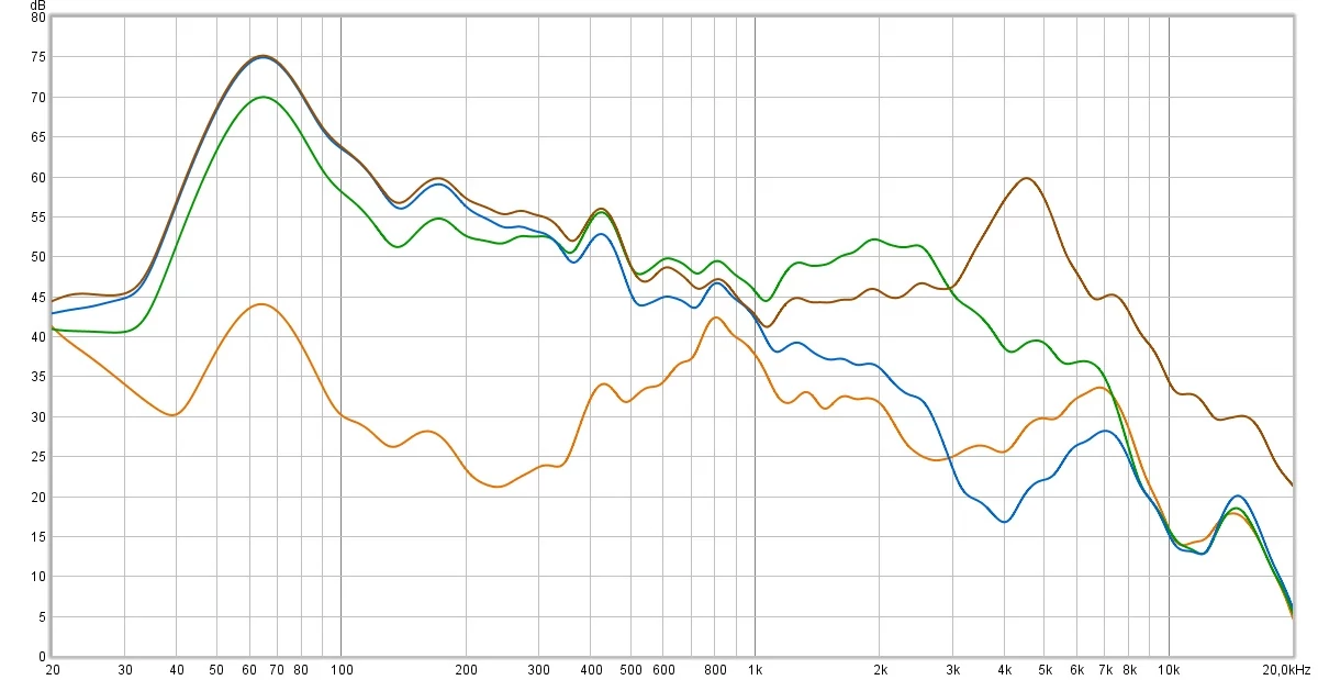

Ce pari est globalement réussi. L'isolation passive n'est pas fabuleuse mais déjà assez prononcée pour un modèle semi-intra. Elle se suffit à elle-même dans la majorité des cas de figure.
En marron, le signal témoin. En orange, la réduction de bruit réglée au maximum. En bleu, la mode ANC off. En vert, le mode Transparence
Surtout, la réduction de bruit active est particulièrement efficace, car elle permet de réduire assez considérablement les basses et tout autre bruit périodique (ronronnement de moteur et bruits de la ville par exemple). Bien que la mesure soit un peu optimiste (léger effet de couplage de la tête de mesure), cette fonctionnalité réussit à dépasser ce que proposent les concurrents de la gamme inférieure, comme les Huawei Freebuds 4i, Oppo Enco Free 2, Nothing ear (1), et Honor Earbuds 2 Lite, ou même des concurrents directs comme les Beats Studio Buds.
Nos résultats se basent ici sur l'utilisation du mode « Annulation de bruit maximale ». En effet, précisons que la marque table sur trois réglages possibles et accessibles dans l'application : Annulation de bruit maximale ; Annulation de bruit ; Intelligent.
La simple annulation de bruit est un peu moins performante (de quelques dB) que l'annulation maximale dans les basses fréquences. Quant au
mode Intelligent, il est assez étrange, car il s'adapte de manière aléatoire à la situation. Il reste plus performant dans les aigus que les autres modes qui ont tendance à rehausser ces fréquences, tout en étant clairement moins efficace dans les basses et dans les bas-médiums. En pratique, l'annulation maximale est la plus efficace, quelle que soit la situation.
Le rendu général est donc très bon, mais on note l'écueil assez classique des écouteurs de ce genre, à savoir l'isolation largement plus faible dans
la transition isolation active/isolation passive, autour des 1 kHz. Certains
bruits très sifflants ressortent alors assez largement par rapport au reste.
Par ailleurs ces écouteurs, très efficaces sur les bruits répétitifs, ne sont pas aussi bons sur les bruits plus soudains, moins prévisibles (ce qui n'apparait pas à la mesure). Le résultat reste très bon, même si d'autres modèles (généralement intra et non semi-intra) font mieux dans cette gamme de prix, à commencer par les Panasonic rz-s500w.

Boîte des OnePluds Buds Pro à gauche, celle des Airpods Pro à droite © Guillaume Fourcadier pour Clubic
Ces résultats sont dans la moyenne basse, bien que réhaussés par le grand nombre de recharges que permet le boitier. Il est en effet possible d'apporter un peu plus de quatre cycles supplémentaires aux écouteurs.

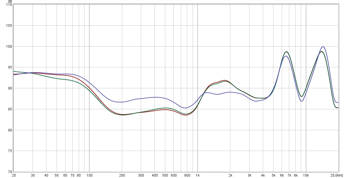

Rien à dire ou presque sur les basses, les Buds Pro accentuent assez clairement cette partie du spectre sans trop en faire. Les écouteurs confèrent une bonne ampleur aux morceaux. Sans être extrêmement percutant, ils ne se laissent pas déborder, et ne débordent pas non plus dans les médiums. OnePlus connait son sujet en la matière et le prouve ici.
Les médiums sont déjà un peu plus en dent de scie. Globalement en retrait par rapport aux autres fréquences, ils manquent un brin d'équilibre. Au moins, il n'y a pas d'effet de voile, ni de manque de précision.
En vert et rouge, la réponse en fréquence (compensée) dans les modes ANC et Transparence. En bleu, la réponse en fréquence sans ANC
Mais, c'est surtout avec les aigus que OnePlus fait un choix un peu plus étrange. C'est simple, il faut oublier l'équilibre, le constructeur travaille ici à travers des pics assez marqués. Les écouteurs insistent par exemple sur une bosse autour des 1-2 kHz, ce qui projette légèrement l'écoute en avant. Un peu plus loin, d'autres pics vont venir exacerber la sensation de clarté et d'ouverture, mais sans que cela ne fonctionne totalement.
À l'écoute, OnePlus a fait le choix d'un rendu assez hybride, relativement passe-partout pour qui apprécie la signature, mais pas universel pour autant. Le son est parfois ressenti comme assez rond, parfois (et c'est plutôt notre cas) comme un peu trop grinçant dans les hautes fréquences. Un constat assez typique des signatures aussi oscillantes que celle-ci.
Au lieu de se reposer sur la technicité des transducteurs, qui est à sa place dans le milieu de gamme, OnePlus fait le choix de l'accentuation,
quitte à perdre une certaine personnalité dans l'écoute. Rien n'est jamais
poussé au point d'être vraiment désagréable, et le constructeur réussit à peu près à convaincre dans ce numéro d'équilibriste. Mais, l'écoute manque d'une certaine richesse dynamique et d'un niveau de détails qu'on espérait vraiment à la hauteur.
