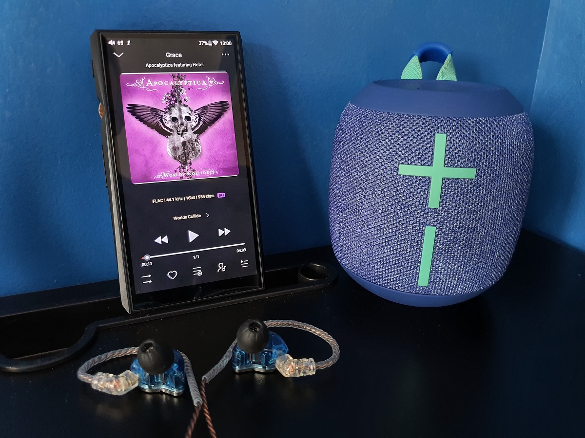

FiiO M11 - Présentation
Le FiiO M11 gère tous les codecs Bluetooth du moment
