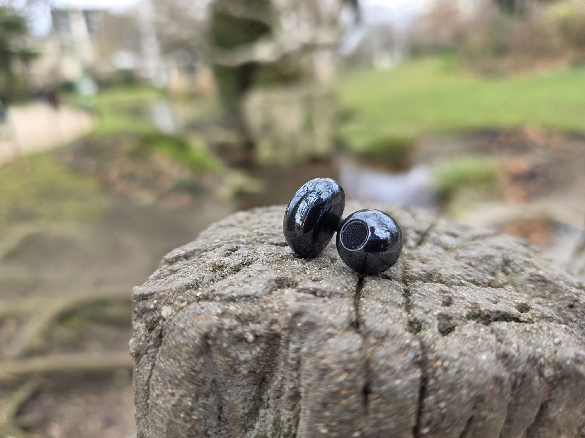

Esthétiquement, Huawei reprend presque à l’identique les codes de sa première création. Les FreeClip 2 affichent une forme générale en C classique pour des clips d’oreilles, ils se présentent donc ainsi : un corps acoustique sphérique, venant se placer près du conduit auditif ; une partie en forme de haricot intégrant le reste de l’électronique, qui vient se caler derrière l’oreille ; une jonction tubulaire composée d’une tige en alliage à mémoire de forme (élastique), recouverte d’une peau en silicone souple texturée en sillons. Le placement du produit est relativement libre sur l’arrière de l’oreille, mais doit se faire sur la partie basse afin de conserver une certaine stabilité.
Très légers (5,1 g), les Huawei Freeclip 2 font partie de ces écouteurs qui peuvent s’oublier une fois bien placés. Bien sûr, le confort dépend de la morphologie du porteur, mais Huawei réussit à offrir une certaine universalité du port. Nous avons ainsi pu faire essayer ces écouteurs à différents utilisateurs, qui ont systématiquement réussi à bien les caler. Une très légère pression sur le cartilage peut apparaître après de nombreuses heures, mais cela est bien le seul défaut que nous puissions trouver aux Huawei.
