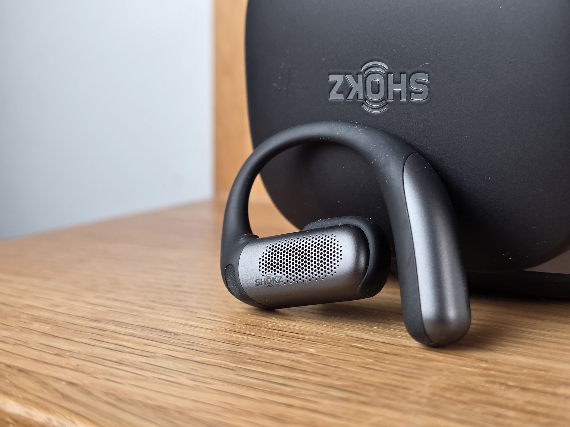

Plus premium que les OpenFit  2, les OpenFit Pro ont un aspect moins sportif, malgré des capacités équivalentes © Guillaume Fourcadier pour Clubic
Sur la forme, Shokz ne révolutionne pas le principe des écouteurs Bluetooth tour d’oreille ouverts, s’adressant aux sportifs et/ou aux allergiques aux embouts : utilisation de silicone pour les parties en contact avec l’oreille, boutons physiques, et grande endurance. Mais les OpenFit Pro introduisent deux nouveautés : un bien intrigant système de réduction de bruit, et une architecture audio avec un haut-parleur à double membrane.

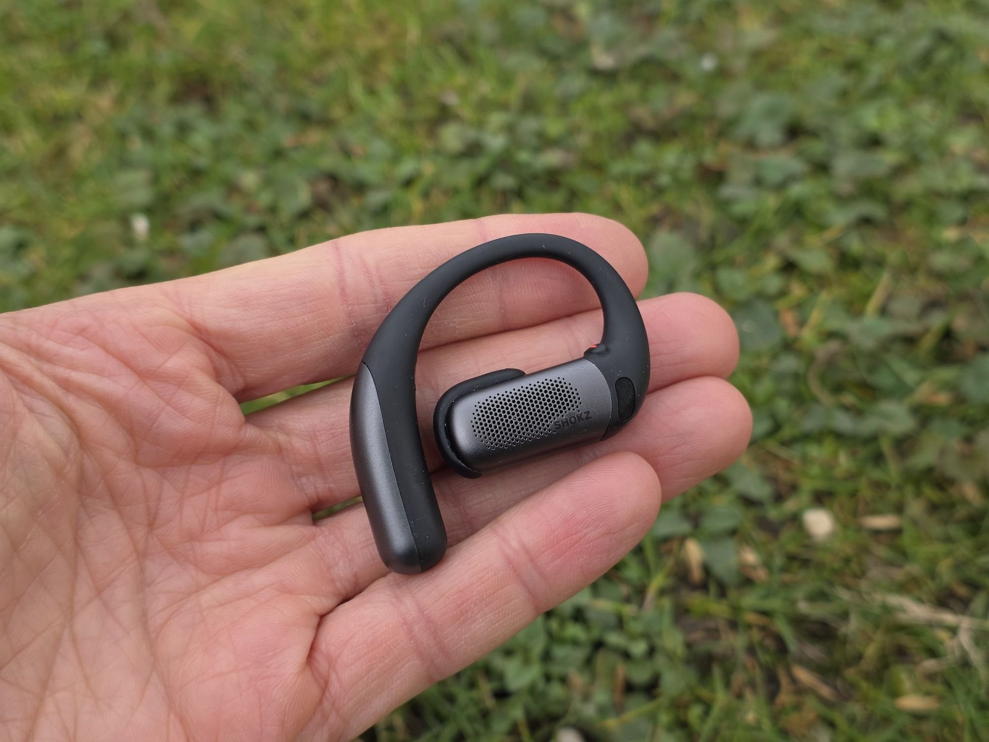

Un peu plus premium, mais aussi confortable
Ecouteurs tour d’oreille ouverts conçus dans les règles de l’art, les OpenFit Pro s’écartent toutefois légèrement de leurs prédécesseurs, et se laissent tenter par une approche plus premium. Si le silicone reste le matériau de base pour toute surface en contact avec l’oreille, Shokz délaisse partiellement le plastique des OpenFit 2 afin d’introduire quelques touches de métal, notamment sur le corps acoustique.
Un peu plous lourds que la moyenne, les écouteurs n'en sont pas moins extrêmement confortables © Guillaume Fourcadier pour Clubic
Ce corps, plus allongé mais plus fin, qui affiche une teinte gris foncé et d’innombrables ouvertures, possède une patte légèrement néorétro. D’aspect moins sportif mais un peu plus élégants, ils bénéficient d’une très bonne qualité de fabrication, bien que le métal ne fasse pas foncièrement monter l’expérience en gamme, notamment sur l’assemblage. Contrairement à certains concurrents qui parviennent à une étanchéité totale, les Shokz OpenFit Pro se contentent du IP55, ce qui est déjà bien suffisant dans l’immense majorité des situations.
Si la finition plus métallique est synonyme d’alourdissement (12,3 g par écouteur, contre 9,4 g pour les OpenFit 2), le confort est pratiquement inchangé, toujours dans l’excellence. Le silicone développé par Shokz permet de ne jamais ressentir de pression sur l’oreille, même après de longues sessions, et la stabilité de l’ensemble est excellente, même en secouant la tête et en courant. Les OpenFit 2 gagnent d’une très courte tête, encore une fois grâce à leur poids, mais les OpenFit Pro sont livrés avec une petite excroissance supplémentaire, qui permet aux écouteurs de mieux s’adapter aux petites oreilles.
