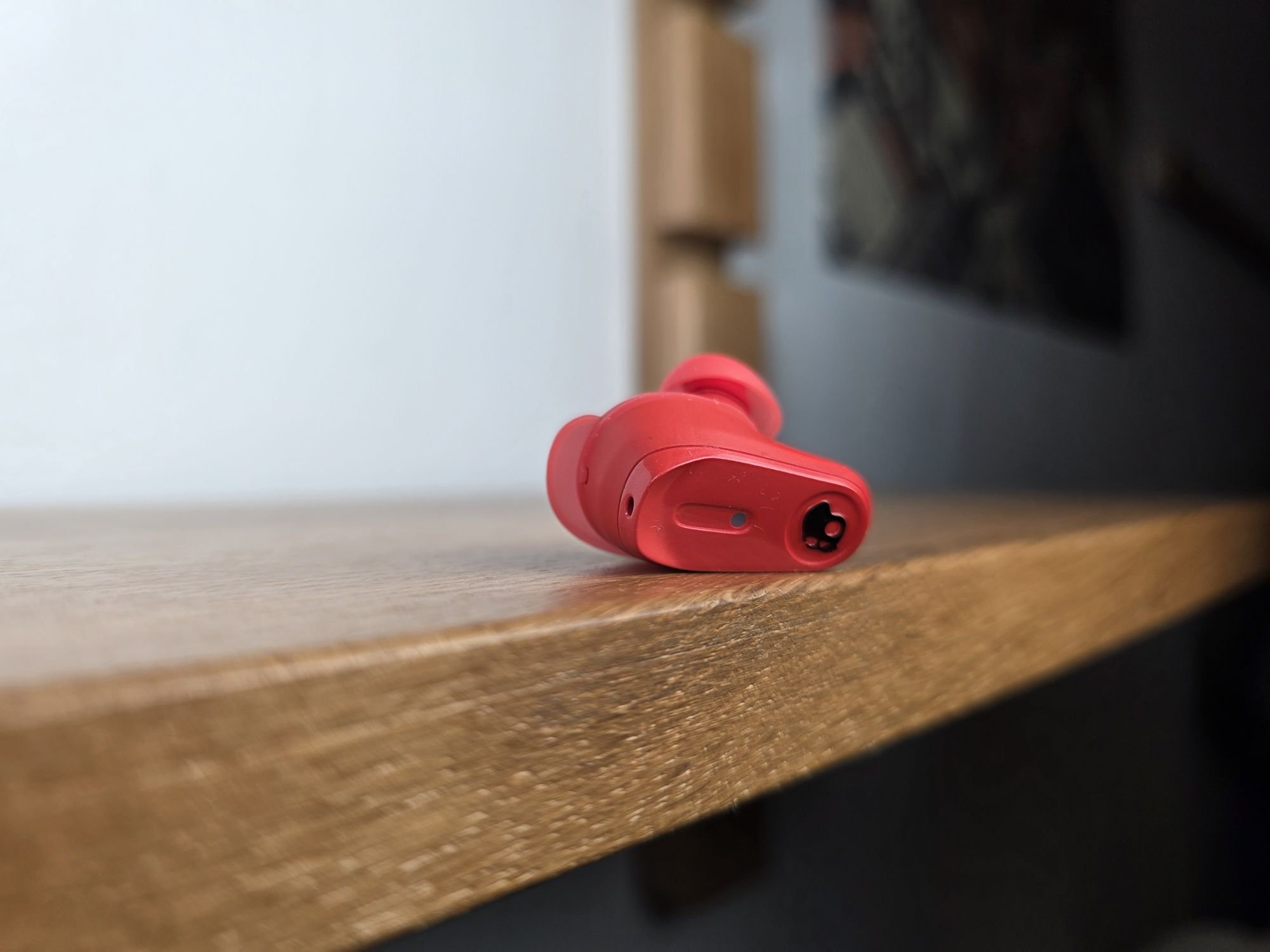

D’un côté, Skullcandy propose des écouteurs extrêmement proches de la gamme QC Earbuds de Bose, avec un design à tige large mais courte, et un corps acoustique plutôt imposant, s’achevant par une courte canule ellipsoïde (avec embouts de la même forme) et par un système de stabilisateurs pour le creux de l’oreille.
De l’autre, la marque au logo crânien s’autorise de grandes libertés concernant le boîtier. Très volumineux, bien que cela serve une bonne cause, il adopte un format tubulaire avec système d’ouverture coulissante, se pare d’un revêtement extérieur facetté et semi-transparent, le tout surmonté d’un système d’accroche à mousqueton. Fidèle à l’image skatteuse/rideuse de la marque, ce boîtier peut s’accrocher à peu près partout.
Skullcandy maîtrise son sujet, puisque l’ensemble bénéficie d’une très bonne qualité de construction, notamment pour un produit de ce tarif. Les Method 360 ANC sont un peu moins clinquants que leurs équivalents haut de gamme Bose, mais sérieusement conçus, avec une certification très standard (IPX4). Le boîtier est quant à lui robuste en pratique, bien que le plastique utilisé sonne un peu creux.
Côté confort, tout dépend de la morphologie du porteur. D’un côté, l’équilibre des écouteurs est exceptionnel, en partie grâce aux stabilisateurs, et la canule courte permet de ne pas faire pénétrer les embouts (3 tailles) profondément. En somme, les Skullcandy Method 360 ANC sont très confortables. Mais si vous avez un petit creux d’oreille, le corps acoustique risque au mieux d’être un peu désagréable à l’usage, au pire de ne pas jamais tenir. Il faut vraiment avoir cela en tête avant d’envisager un achat.
