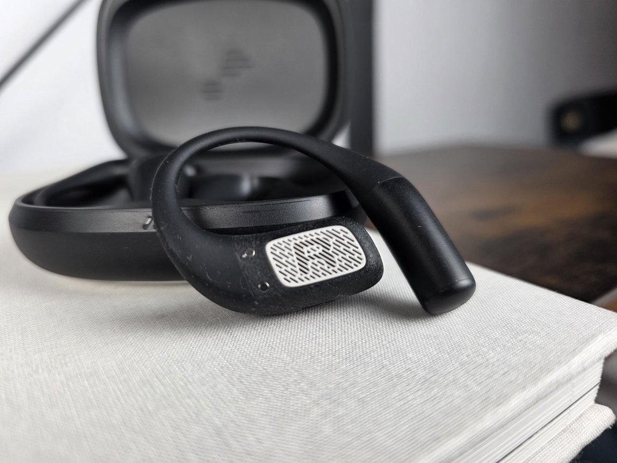

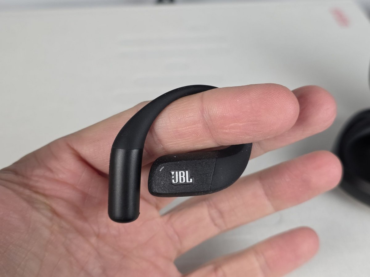

Ni trop imposants ni vraiment discrets pour un tel format ouvert, les JBL Endurance Zone présentent un design relativement passe-partout, ponctué de formes simples et de revêtements mats. L’ensemble chambre acoustique + tige avec extrémité tubulaire est franchement moderne, sans réelle faute de goût. En parlant de goût, JBL propose une version noire de son produit, mais également des déclinaisons plus bariolées : blanc clair avec logo orange ; bleu ; violet. Une deuxième version noire est également au catalogue, celle-ci se démarquant uniquement par la couleur jaune vif du logo.

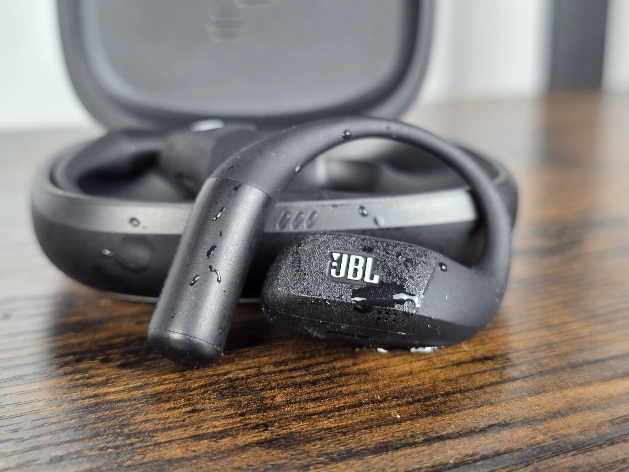

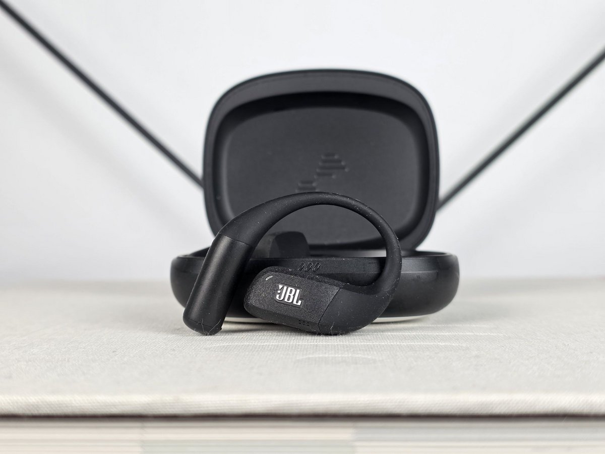

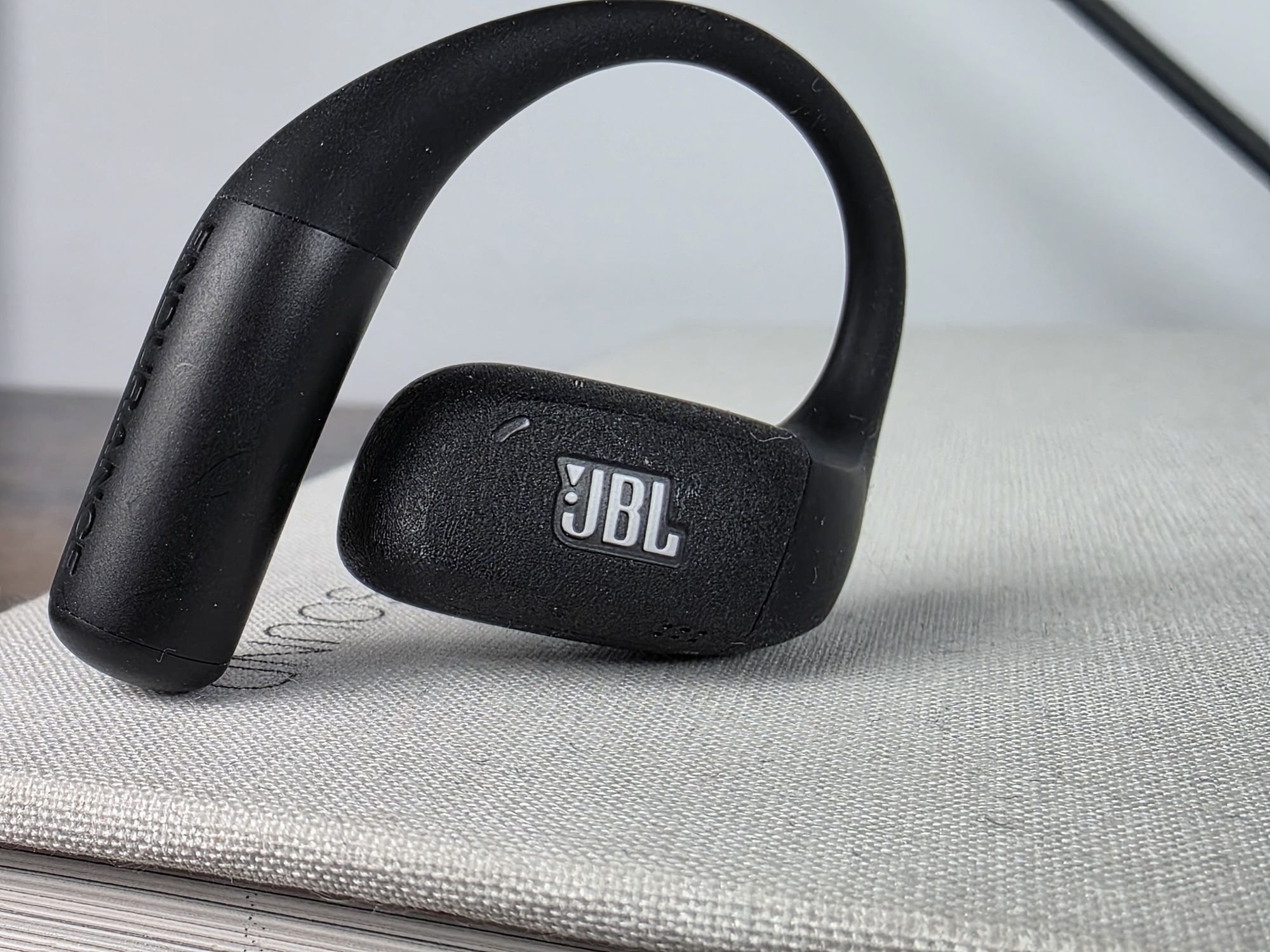

Sans être impressionnante, la qualité de fabrication est déjà franchement élevée, car mêle efficacement le silicone, qui recouvre le tour d’oreille, et le plastique texturé, omniprésent sur le corps acoustique. Surtout, le passage à une certification IP68 permet aux JBL Endurance Zone de se détacher du tout-venant et de s’affirmer comme des sportifs baroudeurs. Cette résistance aux immersions s’accompagne d’une fonction assez unique, habituellement réservée aux montres connectées : le séchage (à activer dans l’appli), qui exploite le haut-parleur à pleine puissance afin d’expulser l’eau.

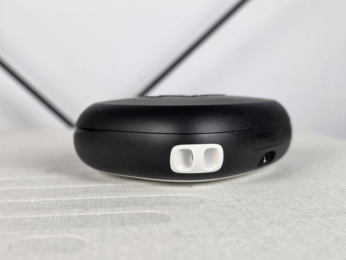

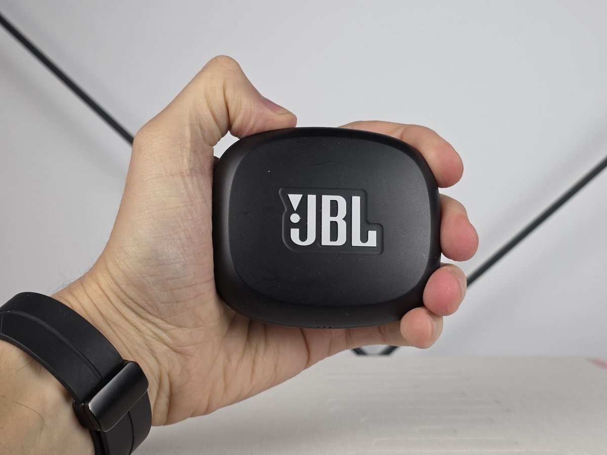

Le boitier est un peu plus classique : élément très rigide, entièrement en plastique, et trop encombrant pour trouver sa place dans une poche (80 x 70 x 25 mm). L’objet ne bénéficie visiblement pas d’une certification IP, et n’intègre pas de verrouillage de l’ouverture (comme un bouton) comme cela est le cas chez certains concurrents. En revanche, il dispose d’une petite encoche afin d’y placer une lanière, ce qui constitue un plus pour un produit sportif.
Point central de tous les écouteurs sportifs, le confort est d’un bon niveau général. Les Endurance Zone ne sont pas trop lourds (10 g chacun), et le silicone employé est suffisamment doux pour ne pas générer de pression au sommet de l’oreille. Tout irait pour le mieux si la stabilité était supérieure. En l’état, le corps acoustique peut légèrement balloter pendant l’effort. Il est vrai que trouver un juste milieu entre rigidité et souplesse de la structure est compliqué.

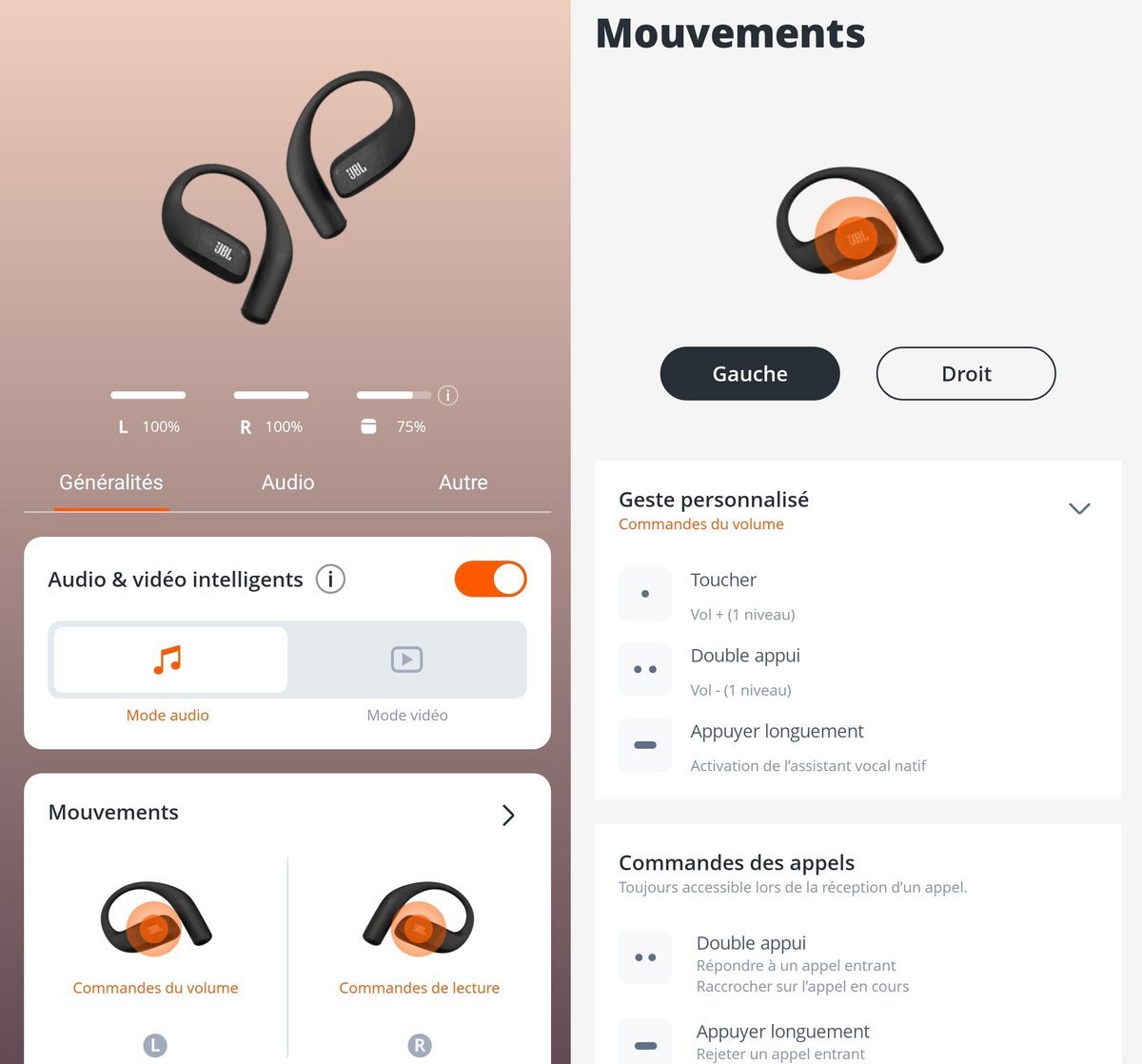

JBL s’appuie ici sur un principe de commandes tactiles asymétriques. L’écouteur gauche contrôle le volume par un ou deux appuis, et l’écouteur droit se charge de la navigation, allant jusqu’à un triple appui pour revenir à la piste précédente. Plusieurs problèmes apparaissent en conditions.
Premièrement, ces commandes ne sont pas du tout réactives, ce qui est déjà problématique en dépassant un simple appui. Deuxièmement, le principe tactile les rend inutilisables avec des mains gantées, cas de figure pourtant en automne et en hiver. Enfin, un appui contre ces surfaces tactiles a toujours tendance à pousser la partie acoustique (en plastique) contre le creux de l’oreille. Les Endurance Zone ne sont pas les premiers à souffrir de ces défauts, mais nous attendons beaucoup mieux d’un constructeur aussi expérimenté. La solution risque de passer par des boutons physiques placés au-dessus du corps acoustique.

À côté de ces contrôles plutôt frustrants, JBL intègre ses Endurance Zone dans son application Headphones, qui offre généralement un haut degré de personnalisation.
Inutile ici de chercher ici la déferlante d’ajustements dont bénéficient son vaisseau amiral Tour Pro 3, les Endurance Zone n’ont pas de réduction de bruit active ou autre fonction avancée. Mais nous avons tout de même droit à une assignations (très partielle malheureusement) des commandes, à des modes de connexion basse-latence, à un égaliseur 10 bandes, ou encore à un mode détente, capable de générer divers bruits de fond.

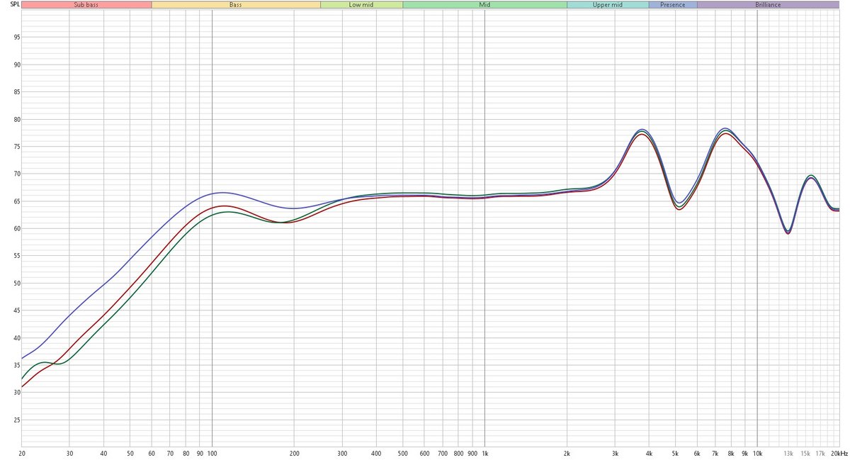

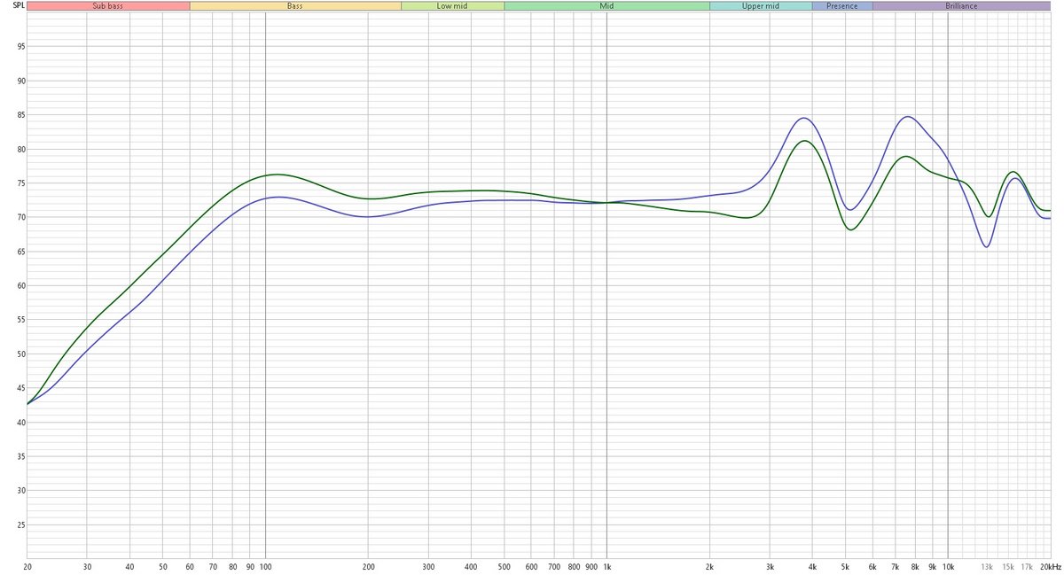

Premièrement, l’extension dans le bas du spectre est trop faible à volume normal, en tous cas plus faible de plusieurs concurrents directs. Les écouteurs tiennent les 100 Hz dans à peu près toutes les circonstances, parfois en ayant amorcé une perte de puissance préalable ( à volume élevé), mais ne parviennent pas à se maintenir suffisamment pour donner une sensation d’assise. À volume réduit, cette extension est globalement correcte, mais nous sentons déjà que les Endurance Zone ne sont pas des monstres de puissance. Au moins, JBL parvient à ne pas se reposer sur une bosse artificielle dans les bas-médiums, chose qui alourdirait l’écoute sans l’améliorer. De plus, les écouteurs parviennent à rester franchement équilibrés dans la majeure partie des médiums.
Malheureusement, ces quelques bonnes dispositions se heurtent à une gestion trop agressive des aigus. Les écouteurs ouverts ont tendance, du fait de leur réponse généralement écourtée dans le bas du spectre, à faire ressortir les aigus, si bien qu’il est préférable de les museler légèrement… ce qui est l’inverse des Endurance Zone. Mis à part à volume très modéré, le rendu est vite agressif à l’oreille, particulièrement sur les voix. Le son est tout sauf reposant, exacerbant certains instruments et sonorités. Fatalement, l’écoute n’est pas d’une grande qualité.
Oui, le transducteur développe un minimum de technicité, notamment pour ce qui est du niveau de détails, mais celle-ci est contrebalancée par cette artificialité dans le haut du spectre. Si l’égaliseur peut corriger bien des choses, en abaissant au maximum plateau d’aigus et en orientant la signature vers une pente partant des bas-médiums, nous ne sommes jamais pleinement satisfait. Il y a bien pire dans ce genre ouvert, d’autant que le haut-parleur n’affiche pas une distorsion immense, même à haut volume, mais les JBL manquent trop d’équilibre pour nous convaincre.
