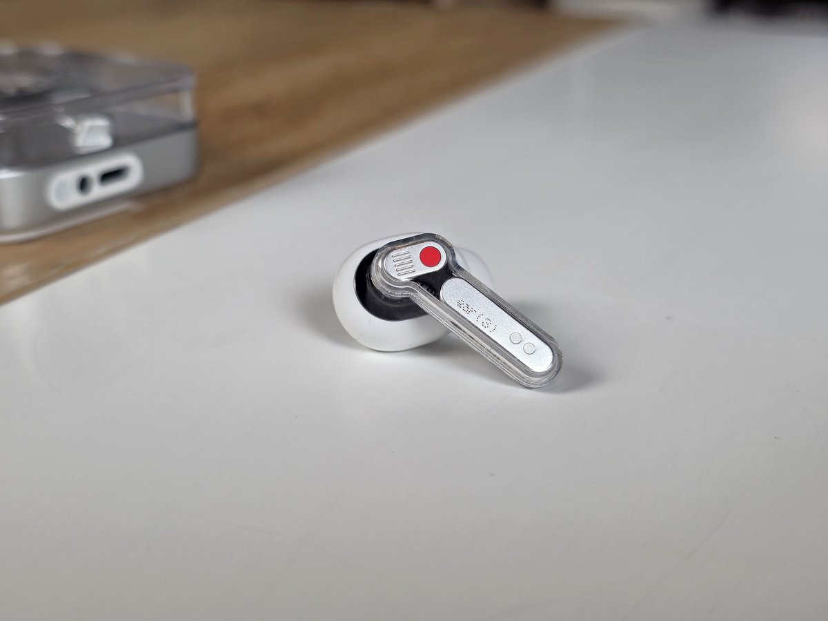

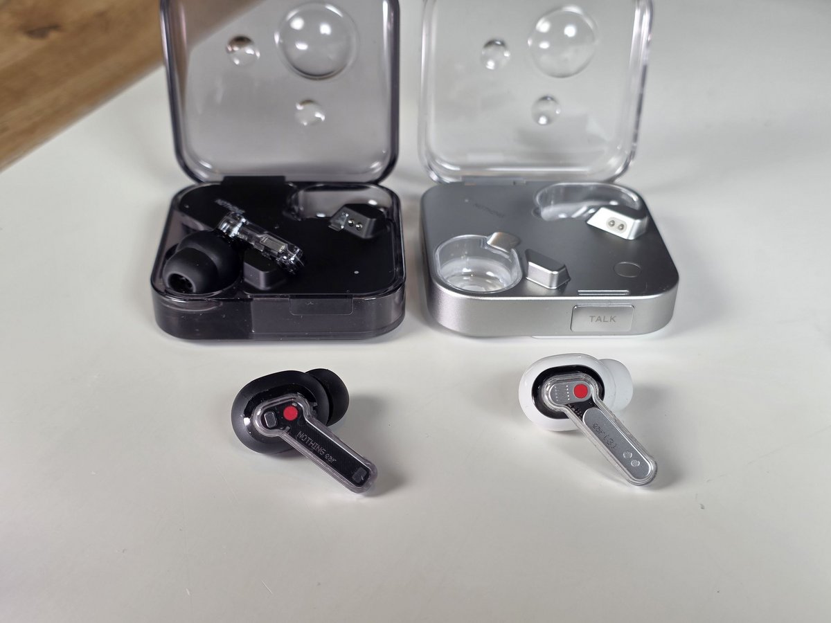

Très proches des Ear mais pas identiques, les Nothing Ear (3) perpétuent une formule simple mais efficace : le design semi-intra à tige, ici toujours animé par un concept de transparence, mettant en avant avec brio certains composants électroniques.

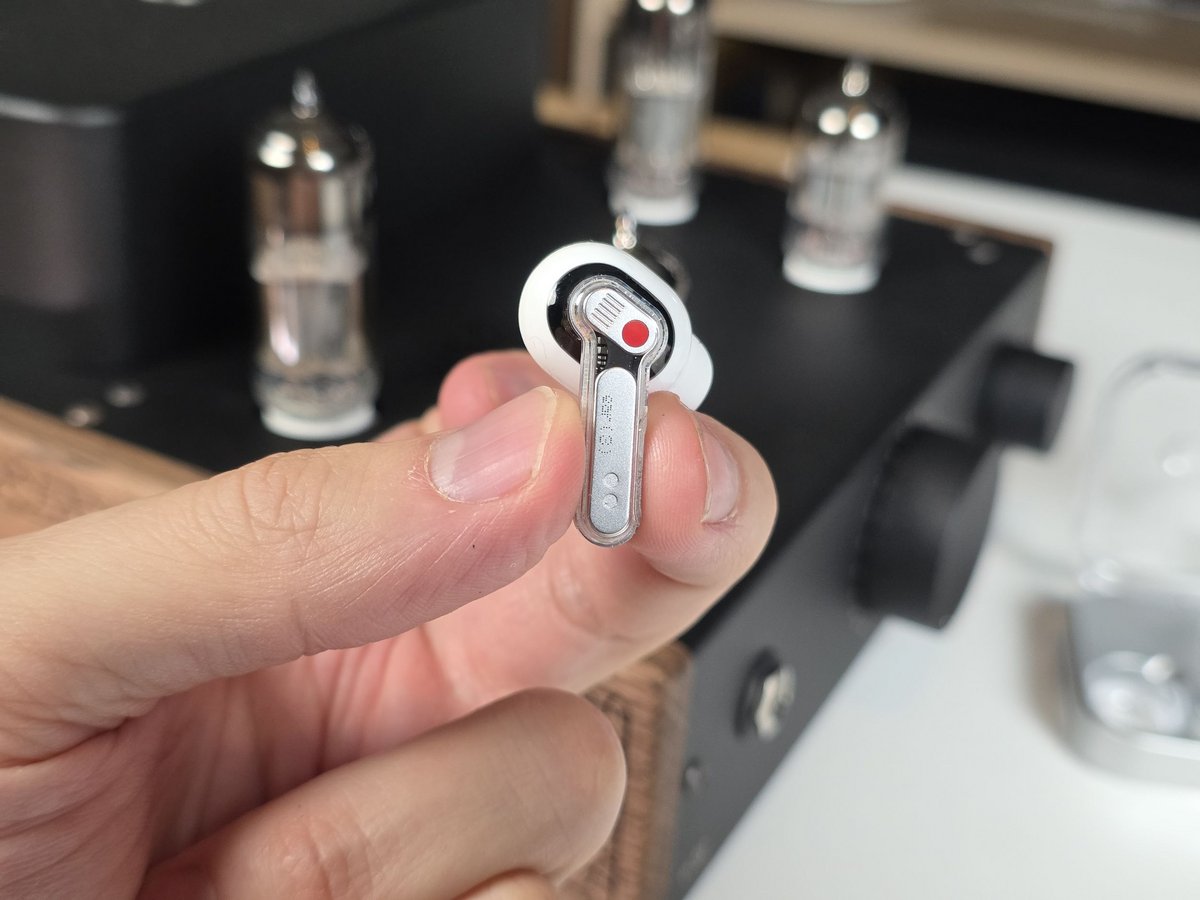

Nothing allonge ici légèrement la tige, arrondit son extrémité, et troque l’espèce de petite plaque micro-perforée pour ce qui ressemble à une plaque en aluminium. Premium ? Pas spécialement, mais la sensation de solidité est là, et la certification IP54 est rassurante sans être spécialement au-dessus de la norme.

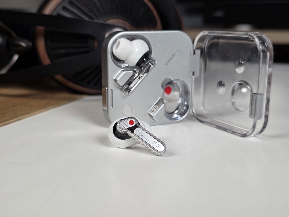

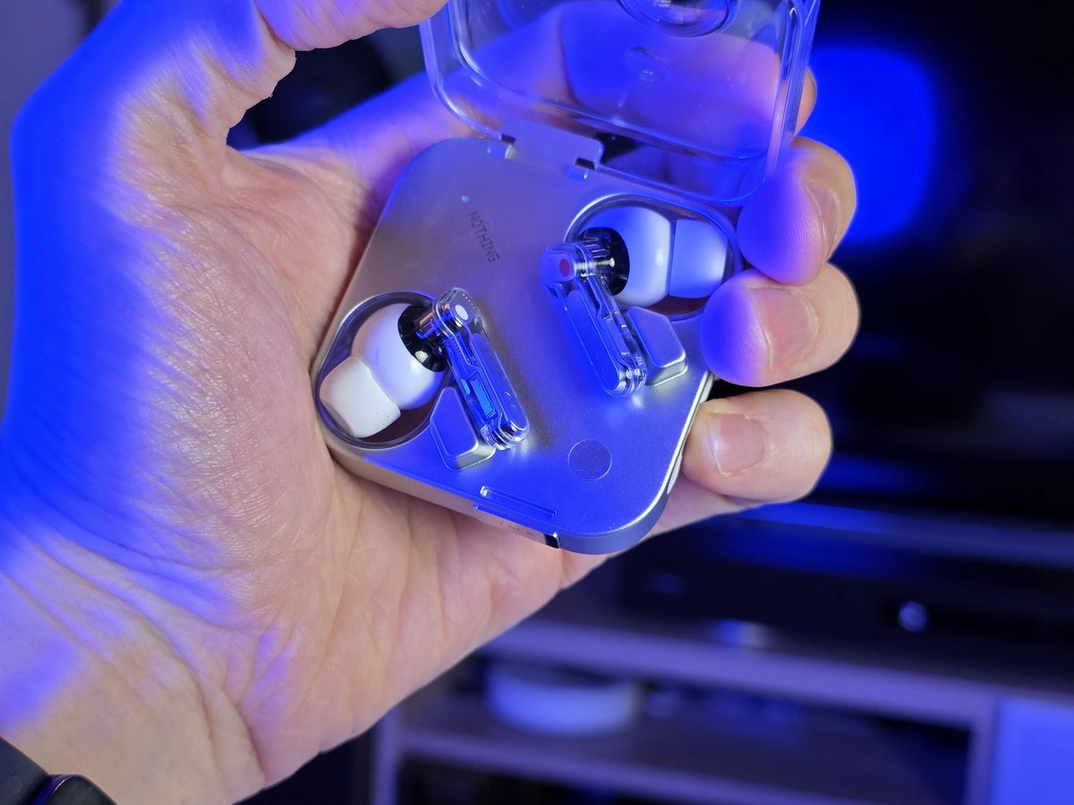

Le boîtier nous tape déjà bien plus dans l’œil, puisque si cet élément reprend lui-aussi les codes des précédents Ear, comme la forme en carré plat, et l’intégration d’un capot transparent, sa base fait la part belle à l’aluminium anodisé. Plus dense, plus luxueux, ce boîtier de charge compatible Qi devient certes bien plus lourd (71,4 g, contre 51,9 g), l’ajout d’aluminium pouvant passer pour une solution facile, mais cela donne vraiment au Nothing Ear (3) une sensation de montée en gamme. Cerise sur le gâteau, la certification IP54, le protégeant lui-aussi des poussières et des projections d’eau. En étant taquins, nous pourrions rappeler que le boîtier des Ear atteignait un indice IP55.
Très compacts et légers, ces écouteurs Bluetooth sont plutôt confortables, puisque parviennent à ne pas être intrusifs, tout en étant assez stables. L’utilisation de quatre tailles d’embouts en silicone permet de couvrir pratiquement toutes les morphologies d’oreille, quoique la taille L nous semble un peu petite.

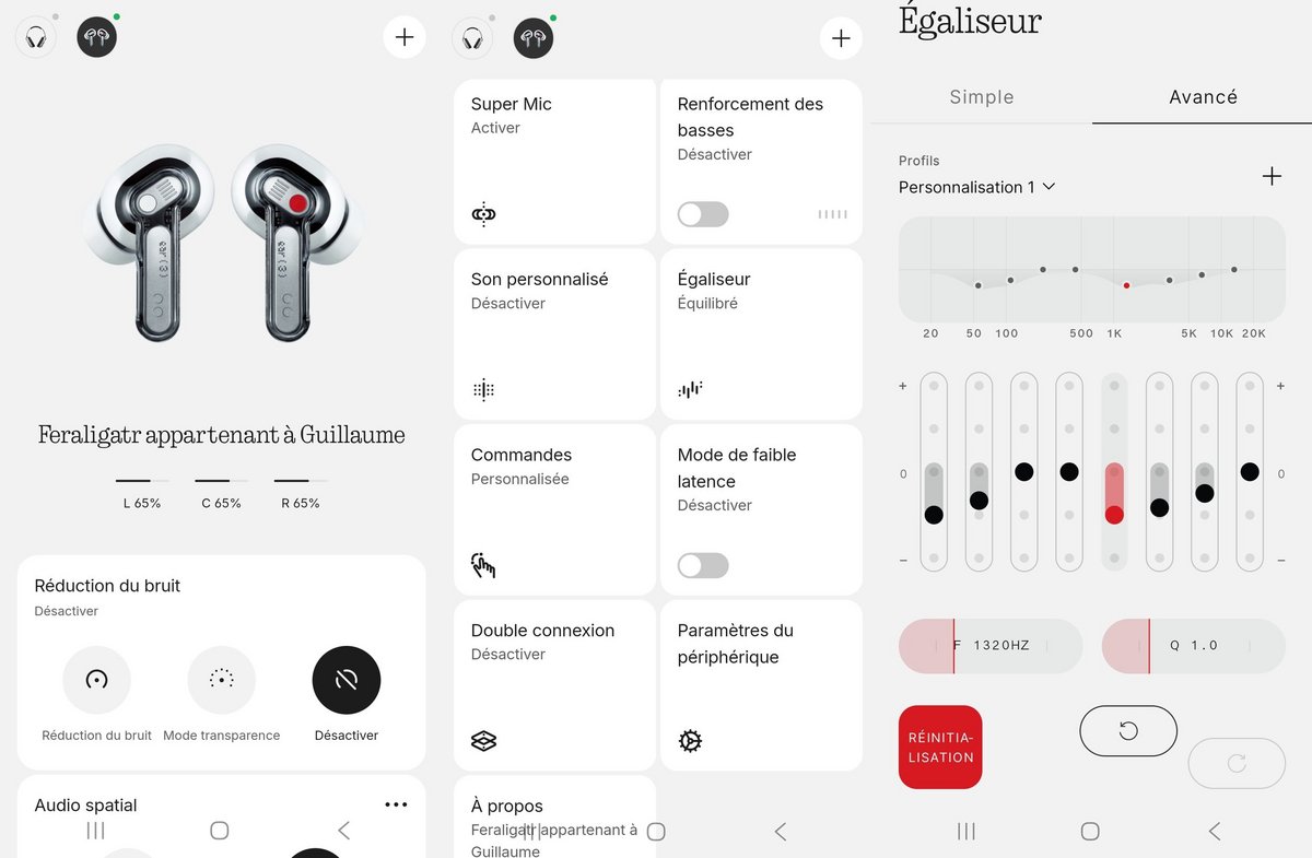

L’application dédiée, Nothing X, s’étoffe quant à elle d’itération en itération. Aérée et claire, elle affiche toutes les données principales (batterie, type d’ANC, etc…) et ouvre la porte à de nombreux réglages sonores et ergonomiques : égaliseur, mode basse latence, qualité Bluetooth, commandes, test auditif, audio spatial, test d’ajustement des embouts, localisation des écouteurs, etc…

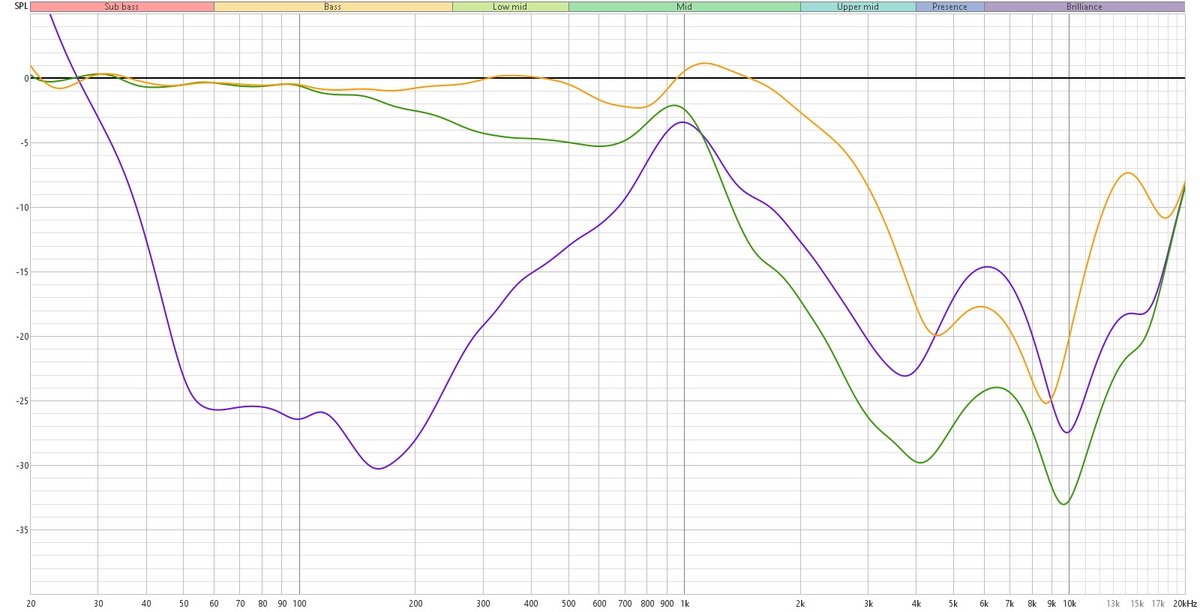

Correcte mais animée de plusieurs défauts, l’isolation phonique des Nothing Ear ne parvenait au moment de notre test pas vraiment à se détacher des meilleurs modèles à moins de 100 euros. Ici, les choses ne sont pas fondamentalement différentes, puisque si les Ear (3) parviennent à légèrement optimiser l’efficacité de l’ANC dans les basses fréquences, il ne corrige pas le reste, notamment les haut-médiums, pas plus qu’il n’apporte une meilleure isolation passive (à l’oreille).
Très efficace dans la première partie du spectre, ce qui est suffisant pour nettement atténuer les sons ronronnant (quoique nous sommes loin de leader comme les Airpods Pro 2, Sony WF-1000Xm5, et même Galaxy Buds3 Pro), ces écouteurs parviennent nettement moins à s’attaquer aux sons imprévisibles (voix, clavier, etc…), et à tout ce qui s’approche des 1 kHz. Au-delà, la structure assez peu intrusive des écouteurs donne une isolation correcte (un peu plus efficace en mode passif qu’avec ANC, chose un peu trop gonflée à la mesure), sans plus.
Enfin, le mode transparence présente là-encore le même caractère que son prédécesseur : un équilibre idéal jusqu’aux haut-médiums, mais des aigus presque totalement oubliés. Ce mode est pour le dire simplement assez décevant. D’une manière générale, mis à part quelques rares optimisations par rapport aux Ear, les Nothing Ear (3) ne parviennent pas vraiment à monter en gamme. Le souci est double, puisque nous parlons d’écouteurs sortis plus d’un an après, et placés dans une gamme plus ambitieuse, avec des concurrents vraiment matures.

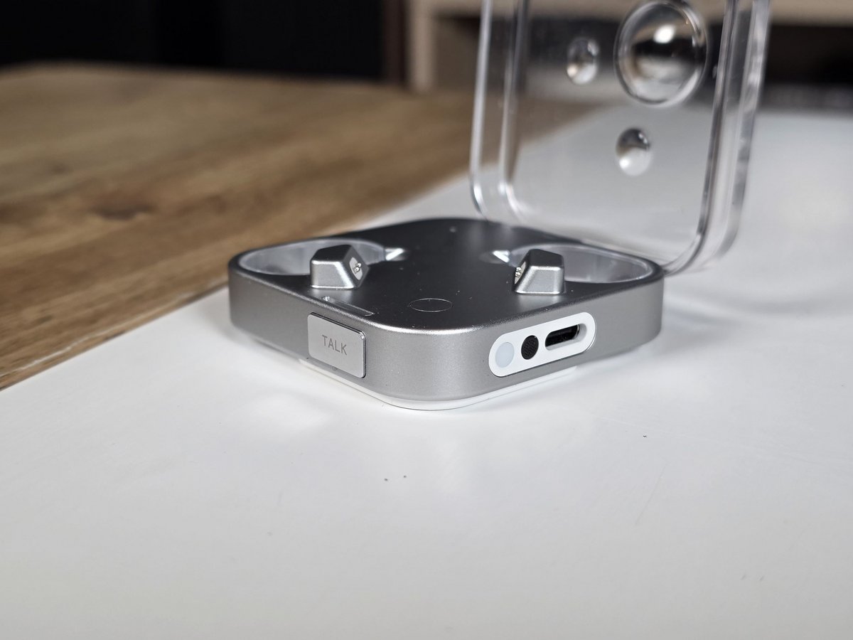

Un des arguments majeurs des Nothing Ear (3) est incontestablement le boitier de charge, qui en plus de sa fonction première peut, grâce à ses deux microphones intégrés et un bouton de déclenchement, être utilisé en tant que kit mains-libre, se substituant alors aux écouteurs (qu’il faut tout de même sortir de la boîte).
Avec les écouteurs seuls, la captation est de qualité moyenne, puisqu’étouffée et pas spécialement à l’aise avec les nuances de la voix ni avec les sons sifflants. Toutefois, bien qu’un environnement extérieur bruyant puisse détériorer encore cette captation, l’intelligibilité est à peu près conservée, sauf cas vraiment compliqués. L’apport, par rapport aux Ear, d’un microphone à conduction osseuse, semble léger voire négligeable.
En revanche, l’utilisation du boitier, qui certes ne sera pas un réflexe pour tout le monde, apporte un plus. Placé près de la bouche, celui-ci offre une qualité bien plus naturelle, moins détériorée. En environnement bruyant, tout est presque inchangé. Un gadget pour certains, mais un gadget efficace.

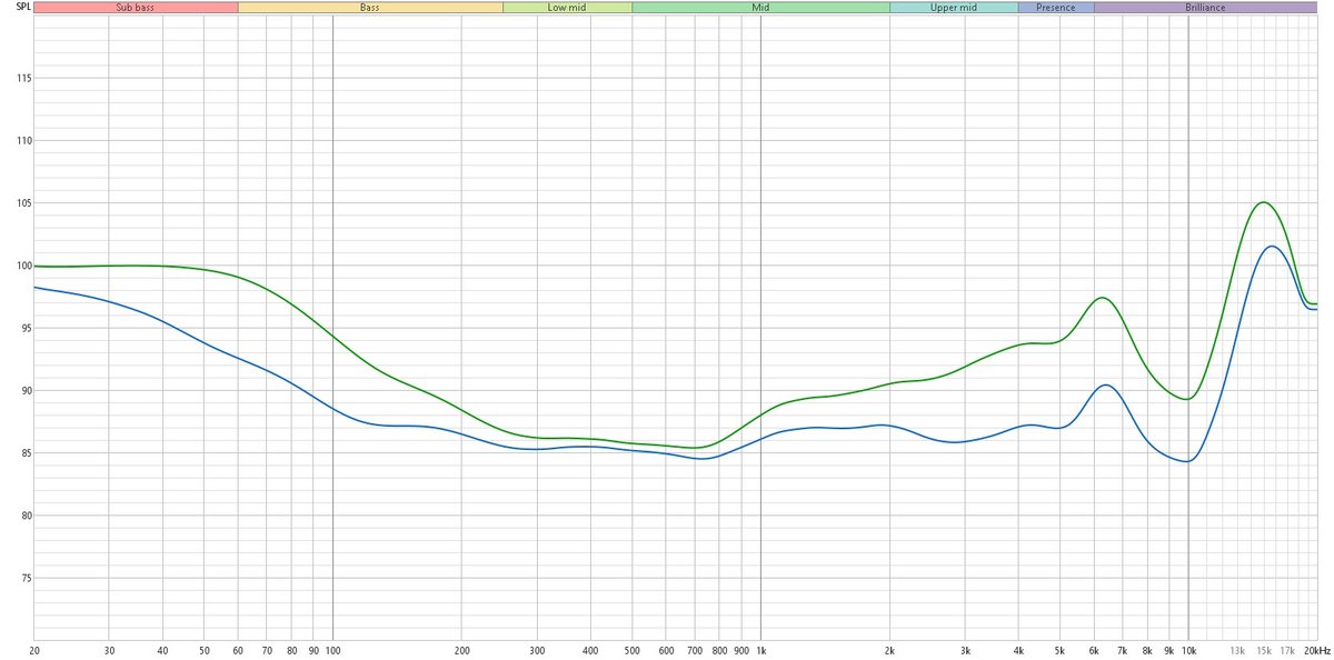

Nothing avait annoncé la couleur avec la présentation des Ear (3) : ces écouteurs et leur nouveau transducteur de 12 mm avec dôme PMI apporte un gain de 6 dB dans les graves, et de 4 dB dans les aigus, quand bien même les précédents Ear n’étaient pas des exemples d’équilibre dans ce domaine.
Force est de constater que si Nothing nous a livré avec le Headphone (1) un casque franchement bien réglé, le constructeur a pris le chemin inverse avec ces très exubérants Ear (3). Extrêmement démonstratifs, ces écouteurs mettent les basses en avant, et font la même chose avec la majorité des aigus. La signature est ainsi ronde et tranchante à la fois, ce qui donne un rendu ni agréable ni naturel.
En optant pour une telle approche, Nothing rend sa création certes percutante, mais très fatigante, avec un côté largement artificiel voire chimique dans le haut du spectre. De même, les basses ont tendance à déborder dans les médiums, à ronronner. Difficile, surtout, de vraiment savoir si le transducteur possède un bon niveau technique ou non. En l’état, les Nothing Ear offrent tout simplement un meilleur rendu, pas parfait mais nettement plus naturel, nettement plus agréable, tout en étant aussi technique à l’oreille. Seule la scintillance est un peu excessive sur ces écouteurs, quand les Ear (3) le sont sur une gamme de fréquences nettement plus larges.
Si techniquement les Nothing Ear (3) ne semblent pas mauvais, les détails étant globalement là, et la scène parvenant à être suffisamment large bien que très peu projetée en avant, difficile de parler d’une montée en gamme. Les basses ne sont ni plus percutantes ni plus nuancées, et les aigus, même après égalisation, manquent de richesse.
L’impressionnant égaliseur paramétrique 8 bandes peut-il justement sauver la donne ? Très partiellement. En appliquant (ce qui n’est ici pas trop compliqué) un réglage corrigeant les basses et abaissant le plateau des aigus, nous pouvons revenir à bien plus d’équilibre, ce qui permet au transducteur de mieux exprimer sa technicité, et à la signature de devenir nettement plus polyvalente. Néanmoins, nous sentons que ledit transducteur n’est pas vraiment taillé pour cet équilibre. Le son s’améliore, mais ne passe pas un immense cap, notamment en matière d’ouverture sonore. La comparaison avec les quelques (la gamme des 180 -200 euros n’étant pas extrêmement fournis) écouteurs se trouvant actuellement dans les mêmes ordres de prix, comme les Sennheiser Momentum TW 4 ou les Huawei Freebuds Pro 4, est très cruelle pour Nothing.
De son côté, l’option Son Personnalisé, qui consiste en un petit test auditif, donnant une courbe de correction, celle-ci conserve le réglage de base comme standard. Forcément, cela n’apporte pas grand-chose en l’état. Enfin, le mode Spatial Audio se révèle malheureusement anecdotique, car il n’apporte pas vraiment une spatialisation plus ample ni des effets convaincants.
