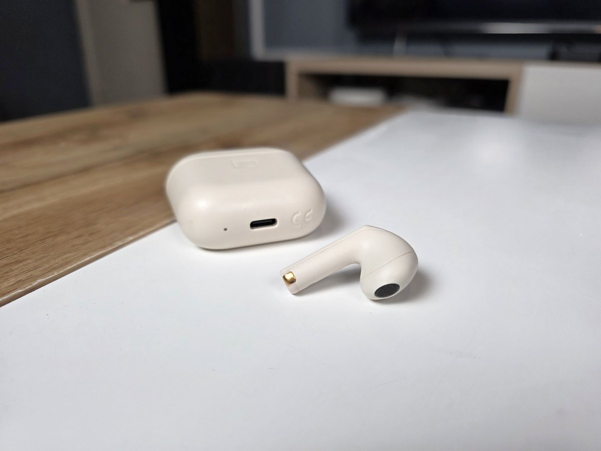

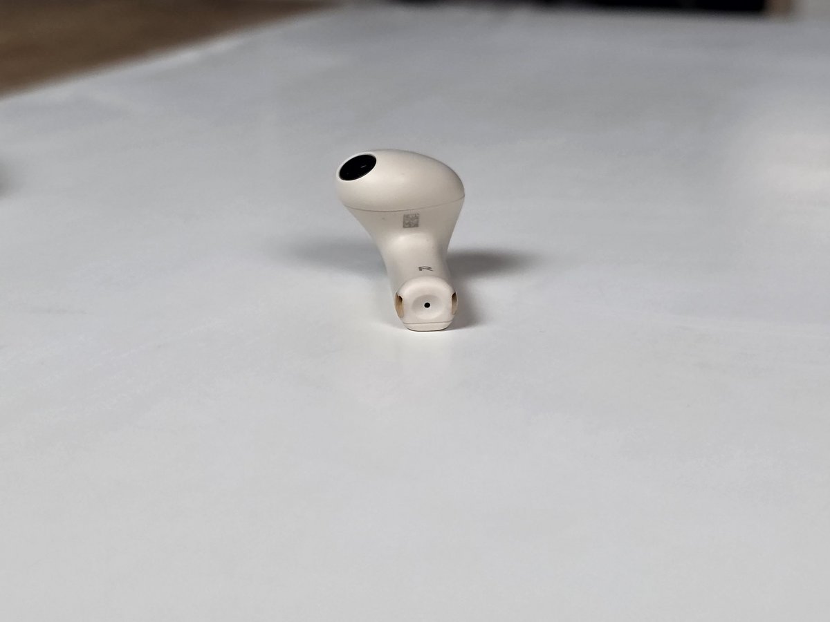

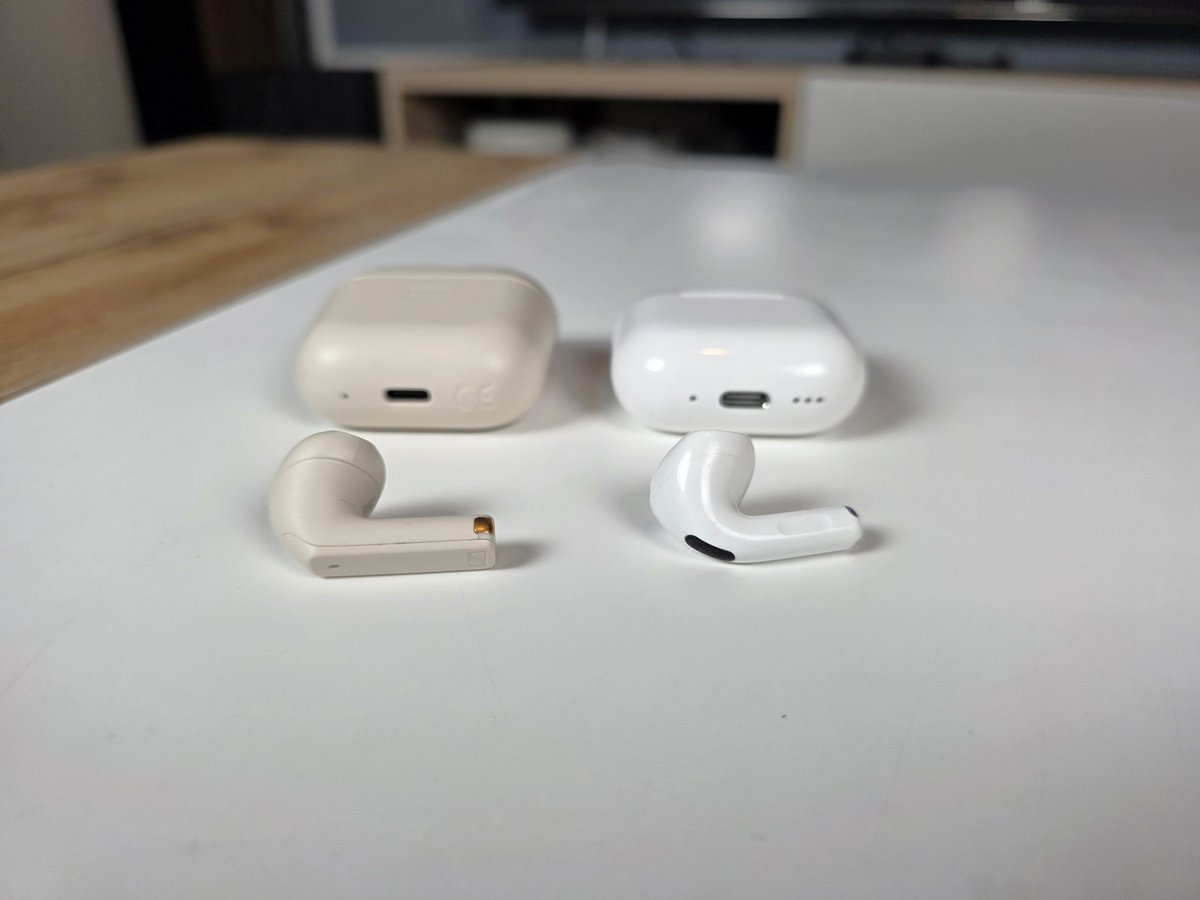

Sans être spécialement inspiré, le design des Sennheiser Accentum Open est à la fois universel mais pas impersonnel, simple mais appuyé par quelques détails visuels. Nous sommes loin du (léger) degré de sophistication des Samsung Galaxy Buds3 et Apple Airpods 4, mais les fondamentaux sont là : tige pas trop épaisse ni trop longue, partie acoustique qui n’est pas démesurée, revêtement mat non salissant, et une belle légèreté (4,35 g par écouteur).
Surtout, les Accentum Open sont agréables en main, laissant une bonne impression de robustesse. La surface légèrement accrocheuse va de pair avec une certification IPX4, certes dans la moyenne actuelle, mais déjà synonyme d’usage sportif.
Concernant le confort, il faut idéalement s’inscrire dans les canons morphologiques (occidentaux). Avec un creux d’oreille suffisamment large, la tenue est excellente et les écouteurs ne sont pas dérangeants, même sur de longues sessions, sans jamais se faire totalement oublier. À l’inverse, les morphologies plus petites risquent de se sentir à l’étroit, et de trouver ces écouteurs peu stables.

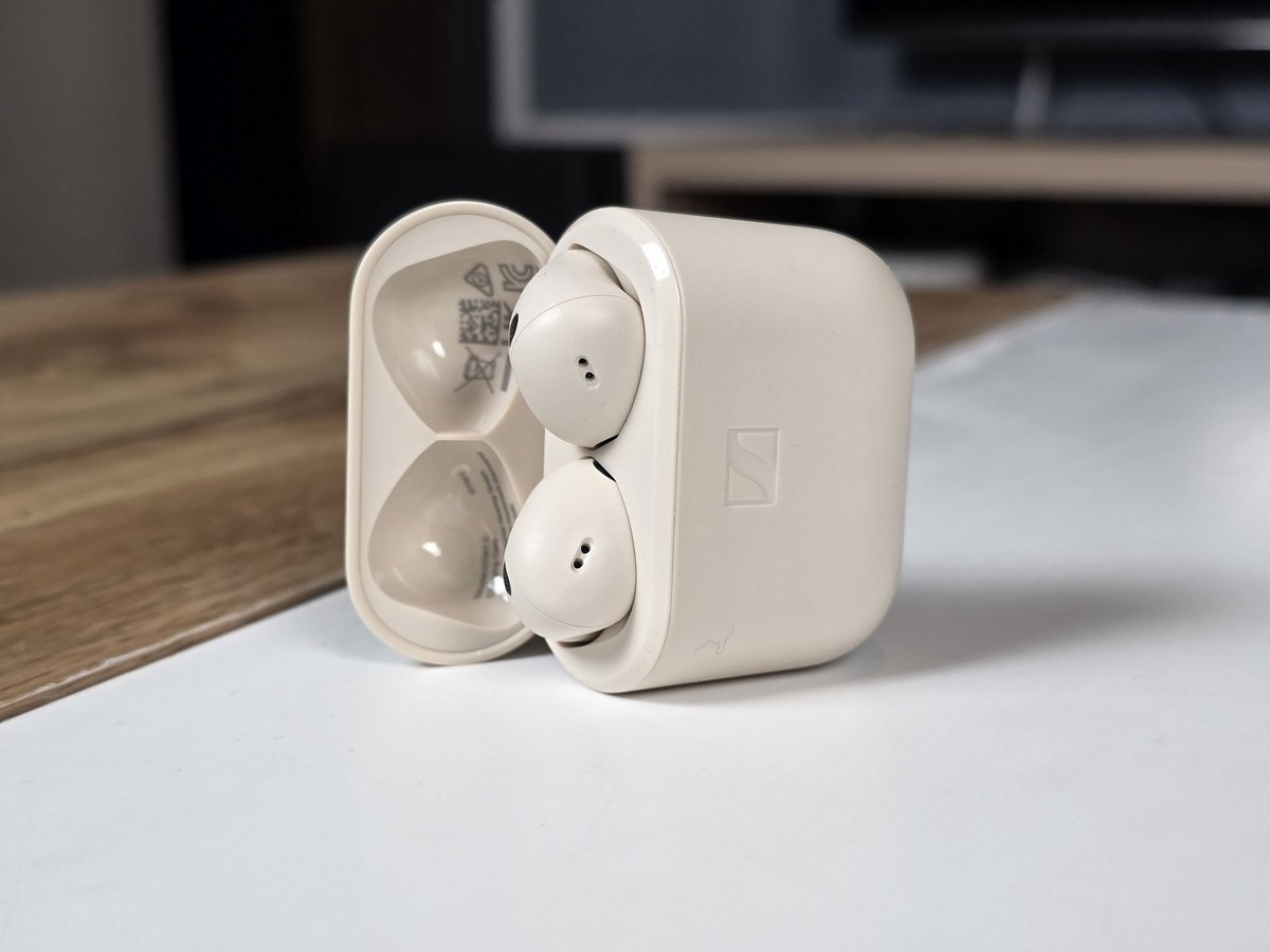

Le boitier est quant à lui à l’image des écouteurs, dépouillé de tout artifice, mais compact et léger (51,77 x 50,18 x 25,36 mm et 29,3 g). Sans surprise, cet accessoire n’intègre pas de charge par induction, ni ne présente d’indice de résistance IP.

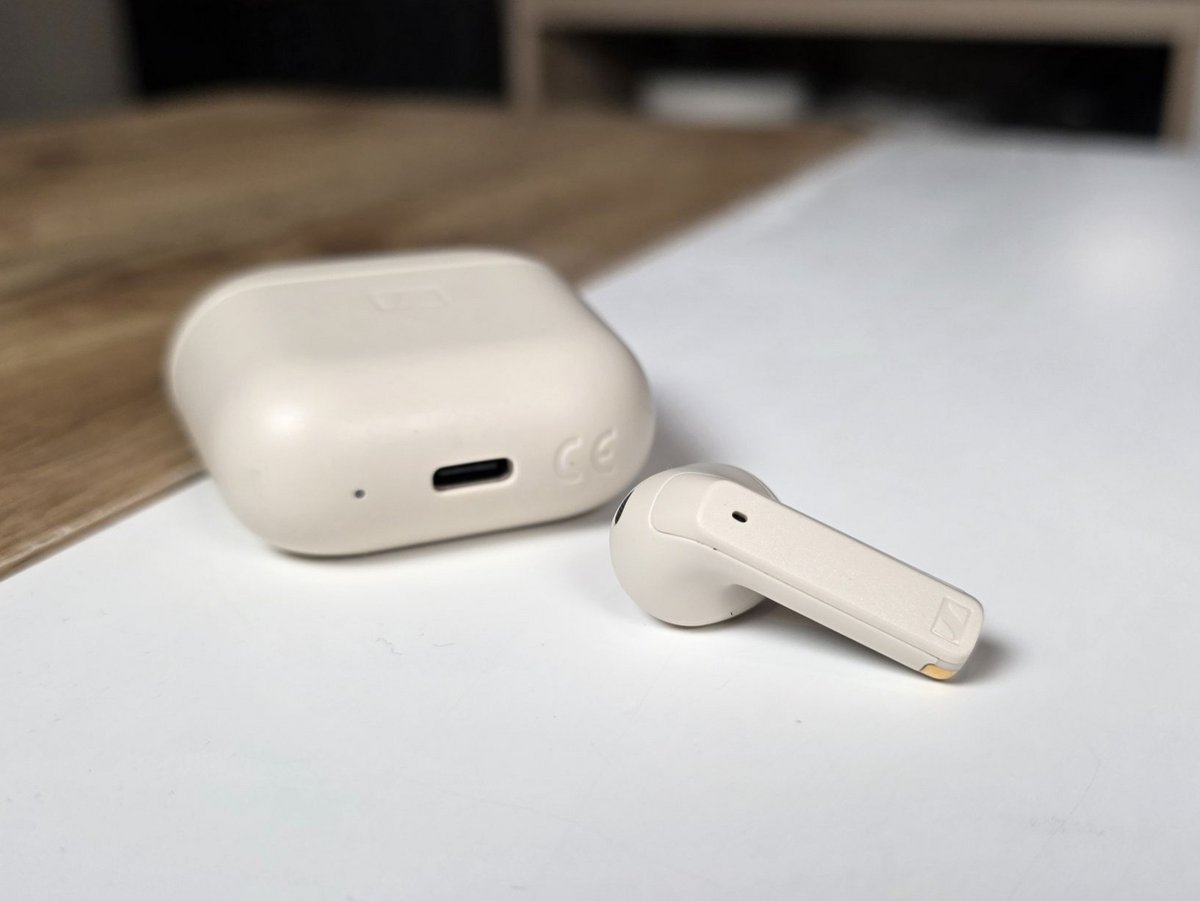

Pour les commandes, Sennheiser opte pour une zone tactile placée sur le dos de chaque tige. Trois actions sont prises en compte : appui simple (lecture/pause), double appui (piste suivante pour l’écouteur droit, précédente pour l’écouteur gauche), appui long (augmentation de volume pour l’écouteur droit, diminution pour l’écouteur gauche). On ne retrouve pas d’appel à un assistant vocal, ni de capteurs de port. Intuitives, ces commandes sont globalement efficaces, mais manquent un peu de réactivité. Nous préférons, pour un tel format, le principe de pincements des tiges d’Apple et des récents Samsung.

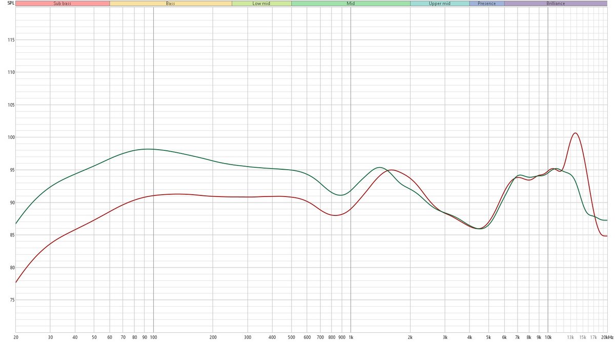

Nous n’attendons pas des Sennheiser Accentum Open une performance à la hauteur des Airpods 4 ou des Galaxy Buds3, et ce duo conserve effectivement un ascendant, notamment dans les très basses fréquences. Néanmoins, les Sennheiser se défendent bien, et se classent clairement parmi les écouteurs ouverts les plus convaincants de cette gamme de prix (moins de 100 euros), à la fois par une gestion assez intelligente de la signature, et par la qualité technique du transducteur maison de 11 mm.
Si la position/orientation des écouteurs dans l’oreille, ainsi que la morphologie du porteur, peuvent faire sensiblement varier la signature sonore, les Sennheiser Accentum Open sont globalement agréables à l’écoute, car jamais être vraiment agressifs, même en poussant le volume. Le bas du spectre, légèrement accentué mais suffisamment linéaire, parvient à être assez nuancé, voire percutant. Nous aurions seulement aimé une extension plus importante. Loin d’être anémique, la réponse dans les basses décroît en dessous des 60 Hz, et devient vraiment faible sous les 40 Hz. Les écouteurs manquent donc encore un peu de corps, d’assise.
Plus simples à reproduire, les médiums bénéficient d’un équilibre exemplaire (là encore dépendant de plusieurs facteurs), seulement perturbé par quelques oscillations dans les haut-médiums, d’où une légère mise en avant des voix. Les aigus sont quant à eux plus accidentés, mais pas fatigants ni artificiels à l’oreille. Un petit creux apparaît à l’écoute, creux qui fait légèrement perdre en précision tout en adoucissant le rendu, suivi par un peu scintillance, signe d’une accentuation au-delà des 8 kHz. De fait, les Sennheiser ont donc beaucoup de points communs avec les Airpods Pro 4 dans les médiums et les aigus.
D’un point de vue plus général, les écouteurs procurent un son légèrement rond avec une pointe de brillance, le tout porté par un bon niveau de détails et une scène sonore qui, à défaut d’être démesurée, est déjà très convaincante pour un produit de ce calibre. On ne parlera pas de qualité Hifi, mais les Sennheiser Accentum Open ne sont pas les simples true wireless lifestyle que nous aurions pu craindre.
