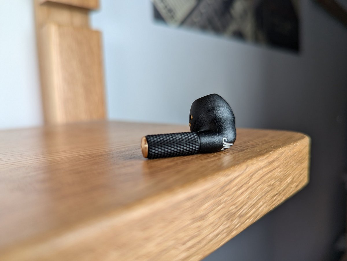

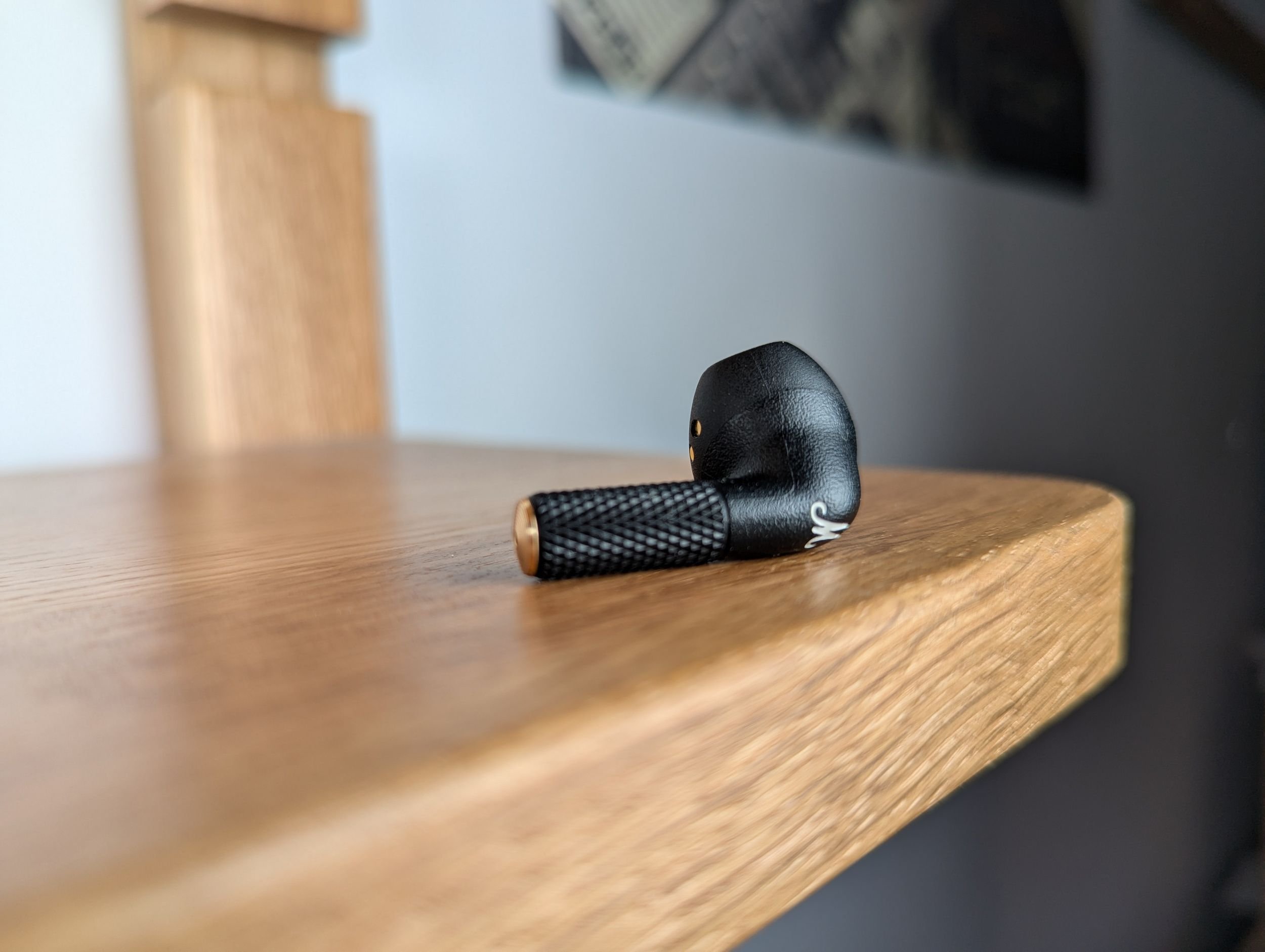

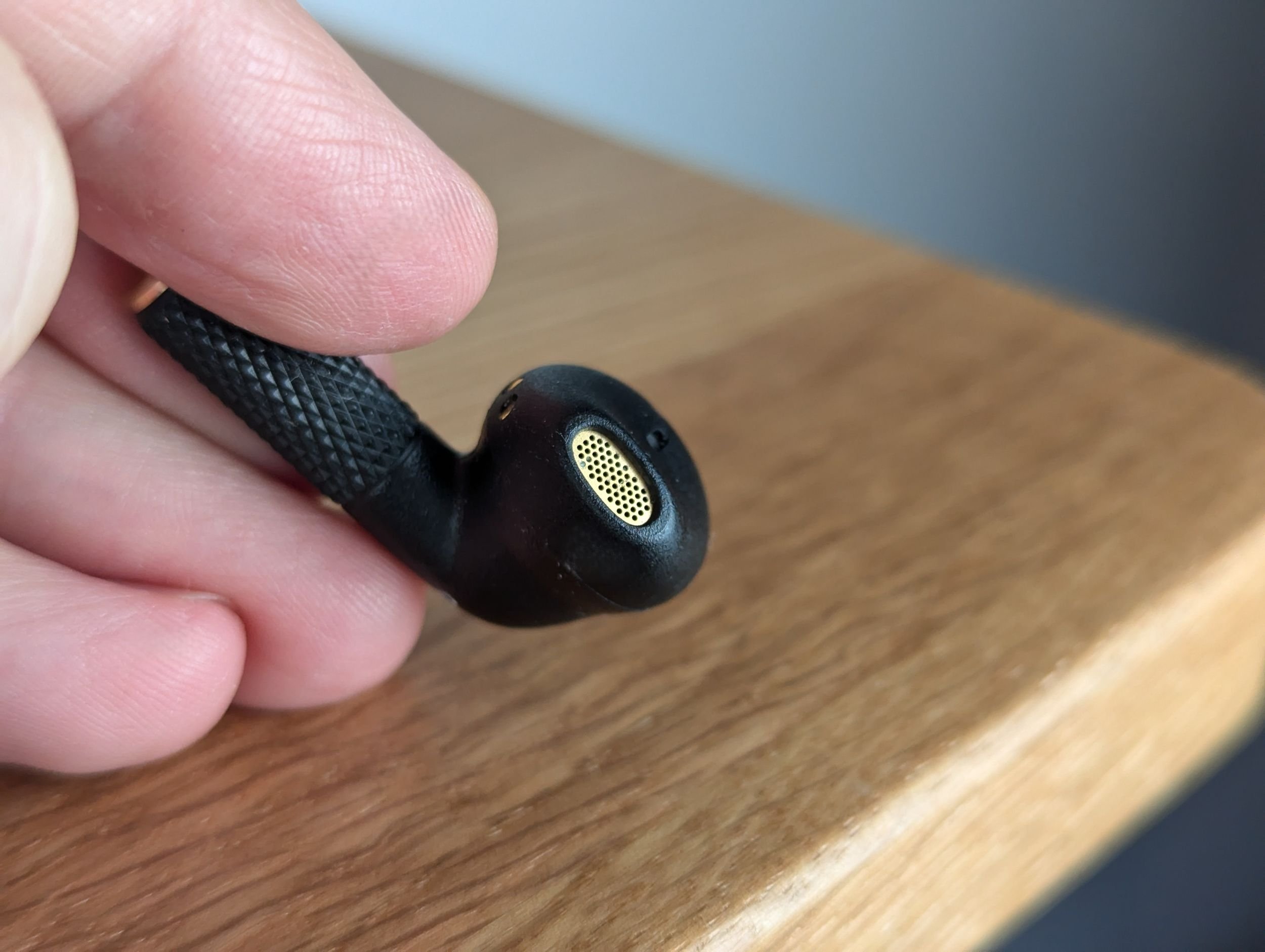

Sur la forme, difficile de vraiment différencier les deux générations. Marshall réitère la formule simple, mais déjà bien rodé des précédents Minor : design très rock avec revêtement couleur noir mat ; tige tubulaire avec stries et extrémité dorée ; logo blanc placé sur le dos. Les Minor IV se distinguent tout de même via quelques légères touches, comme une partie acoustique un peu plus allongée et recourbée vers l'intérieur (pour améliorer la qualité audio), ainsi qu'une grille de protection couleur laiton.
Pour le reste, mêmes avantages et mêmes limites. Nous avons affaire à un produit sérieusement fabriqué, certifié IPX4, qui n'est pas le plus léger du monde (7,39 grammes), mais qui reste relativement confortable. Un peu plus volumineux que des Airpods ou des Freebuds dans le creux de l'oreille, les écouteurs peuvent, selon les morphologies, devenir un peu désagréables sur les longues sessions d'écoute. En revanche, la tenue dans l'oreille est excellente, ce qui ouvre la voie à une utilisation sportive.

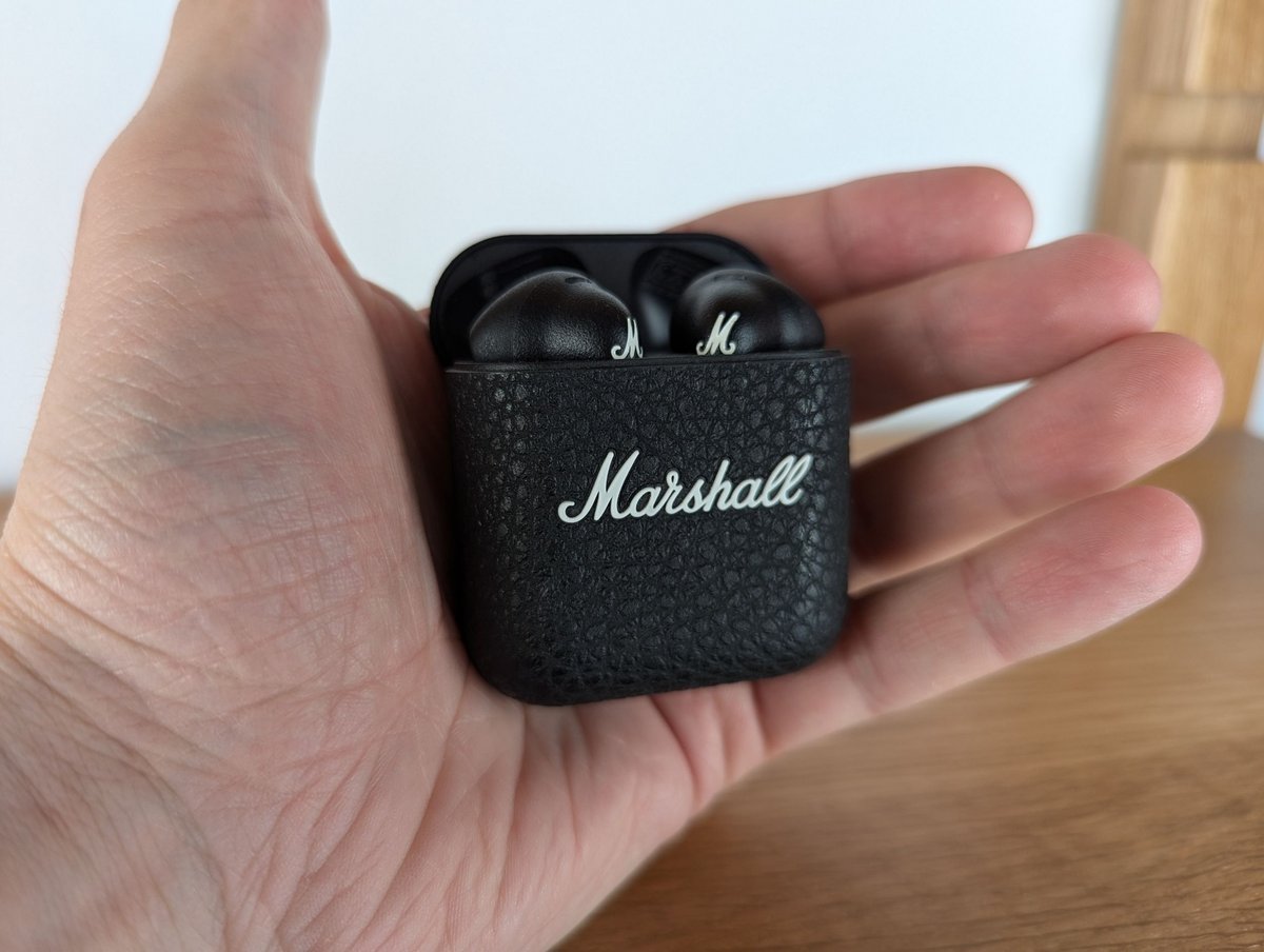

Côté boîtier, les choses n'évoluent pas. Cet élément conserve un encombrement minimal, proche de ce qu'on retrouvait sur les premiers boîtiers d'Airpods. Surtout, il parvient à concilier une grande légèreté (39 g) et une compatibilité avec la recharge par induction. Dommage pour Marshall d'avoir opté pour un plastique aussi léger, puisque si la surface grainée rend la manipulation du produit agréable, la qualité de construction est particulièrement sommaire (petit jeu dans la charnière, structure très "creuse"). L'ensemble est livré avec un court câble de recharge USB-C vers USB-A.

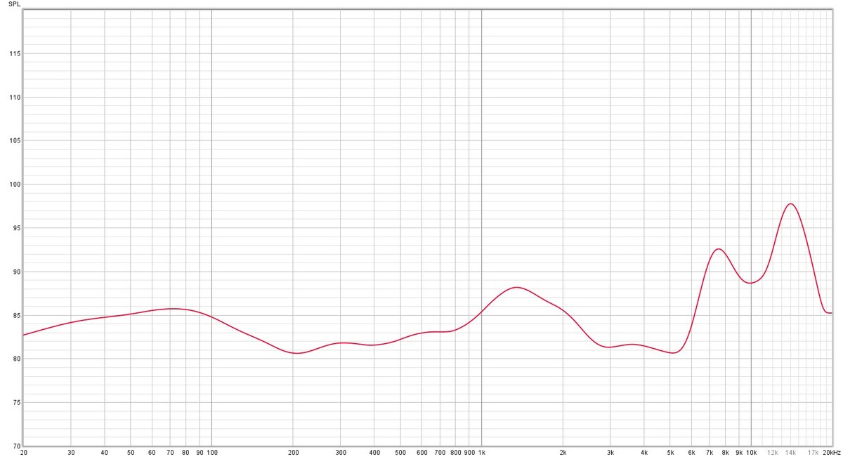

Ci-dessus, une courbe de réponse (compensée) des Marshall. Celle-ci n'est qu'indicative, puisque elle dépend trop de la morphologie du porteur. On peut toutefois noter, à l'écoute (subjective), un certain équilibre dans les basses, bien qu'une certaine réduction s'opère (par rapport aux aigus) en montant le volume. La linéarité n'est pas aussi bonne que sur un bon intra.

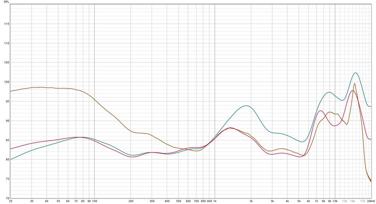

Test des différentes réponses en fréquence qu'il est possible d'obtenir en bougeant légèrement les écouteurs sur la tête de mesure. La moindre petite variation peut faire exploser le niveau des basses ou des aigus. Ce genre de phénomène peut se constater sur des casques supra, comme le Major V.
