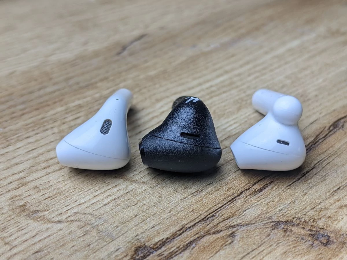

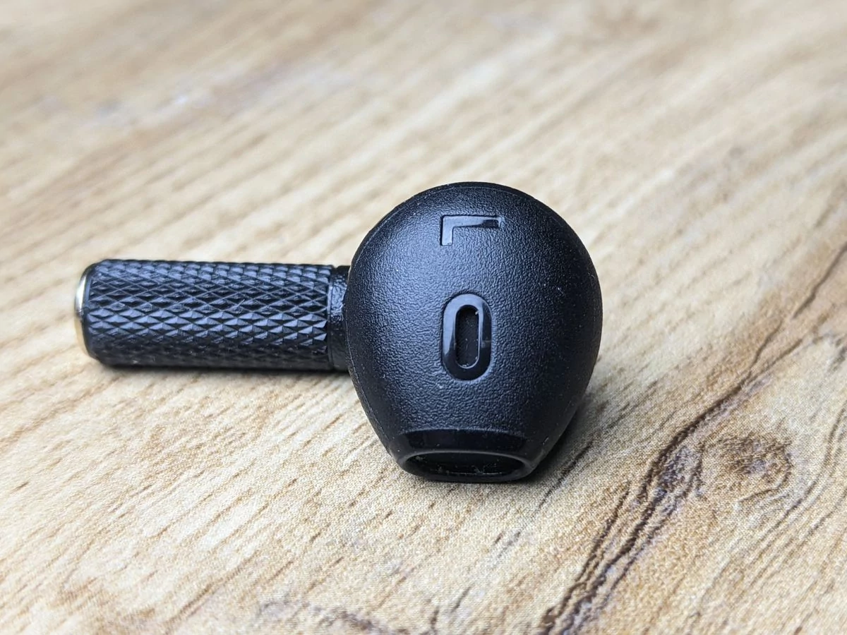

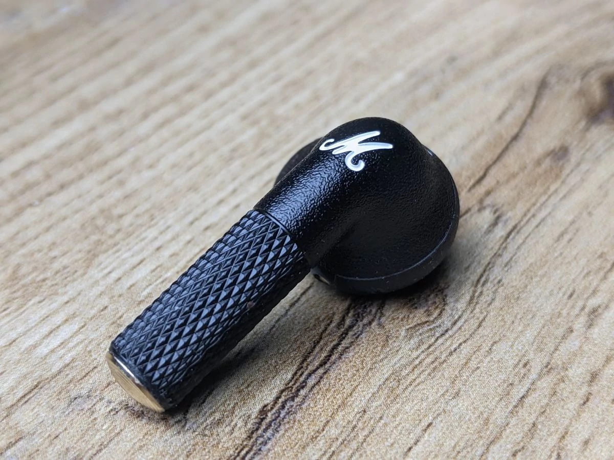

Malgré un design en tige, les Marshall Minor III parviennent à se différencier du modèle d'Apple. La tige est plus large et plus courte, la chambre acoustique, plus volumineuse, est surtout un peu plus allongée.

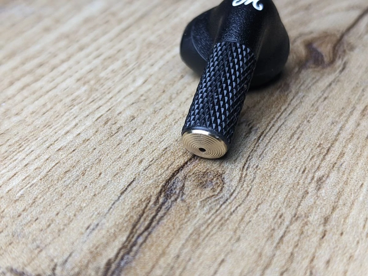

À cela s'ajoutent des éléments esthétiques caractéristiques de la marque. En premier lieu, une surface de boîtier noire mate, bien moins salissante et plus sobre que celle des Airpods. La tige des écouteurs est striée sur une section, ce qui est particulièrement agréable au toucher et pour la préhension du modèle. Autre détail simple mais réussi, l'extrémité façon laiton de la tige. Enfin, le logo Marshall M, signant tous les produits de la marque, est apposé près du sommet de chaque écouteurs.
© Guillaume Fourcadier pour Clubic
La fabrication, bien qu'assez simple en soit, fait largement illusion, et se révèle sensiblement plus intéressante que celle des Airpods, encore eux, ou des Huawei Freebuds 4, plus pauvres d'aspect. Le toucher, ainsi que la bonne impression de densité, sont un petit plus en faveur des Minor III.

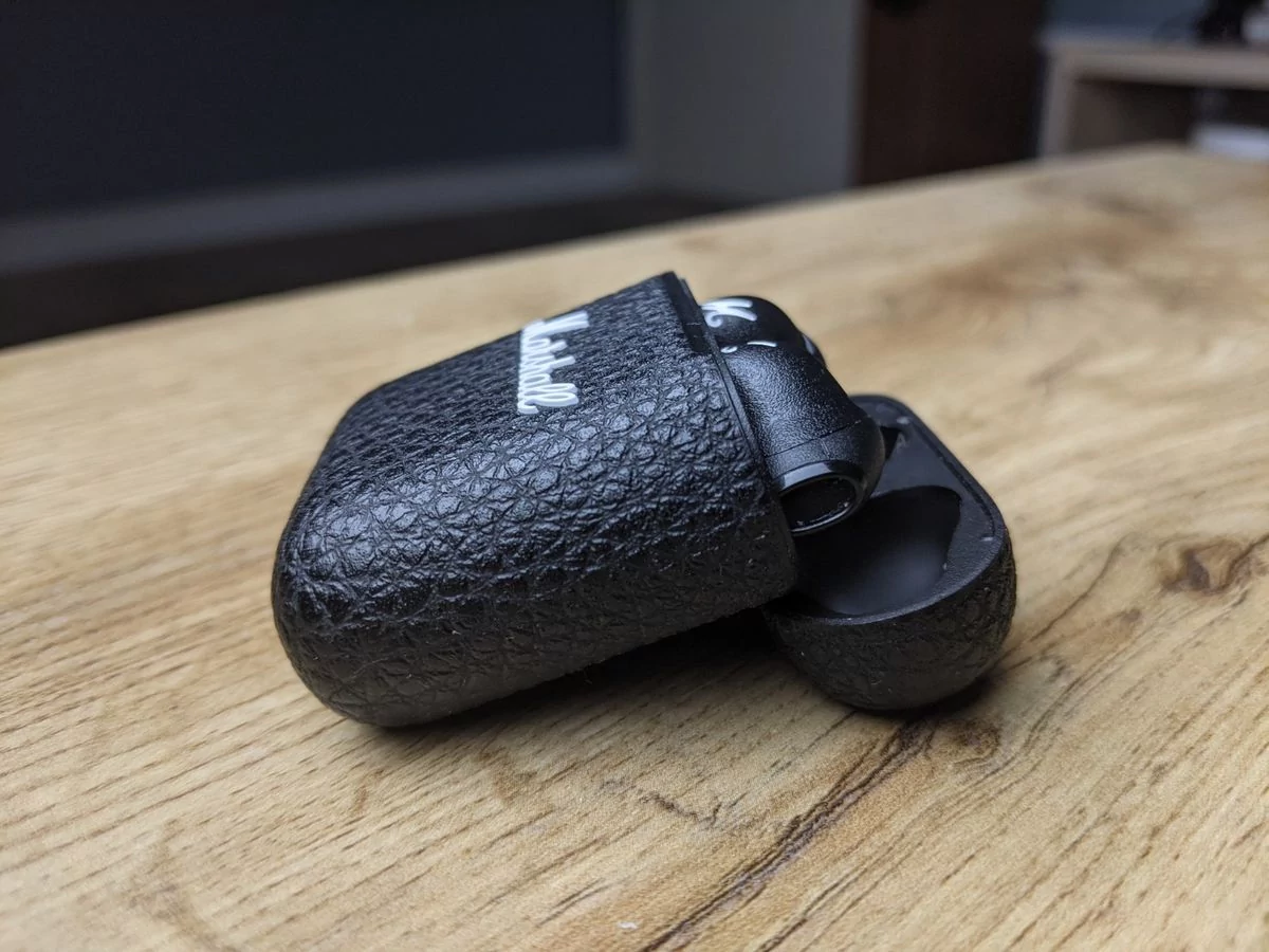

La boite de charge est quant à elle un peu moins convaincante. Cet objet conserve bien la patte Marshall, dont l'aspect vinylique typique, mais le rendu n'est pas aussi réussi que pour les écouteurs. Dommage, car mis à part ce point un peu subjectif, il n'y a aucun jeu dans la charnière.
Heureusement pour un modèle de cette gamme de prix, le boitier bénéficie de la charge par induction, en plus de l'USB-C, auprès duquel est d'ailleurs placé le bouton d'appairage. Au-dessus du logo Marshall, un indicateur LED (rouge, jaune et vert suivant le niveau de charge) se déclenche à l'ouverture de la boite, ou via un appui court sur le bouton d'appairage.

Si nous pouvions donc supposer un confort équivalent aux Airpods ou Huawei Freebuds 4, la réalité est un peu plus complexe. En effet, la partie accueillant le haut-parleur et transducteur est légèrement plus volumineuse, ou plutôt, un peu plus longue. Cela se ressent sur de longues sessions d'écoute, en particulier sur l'intérieur du tragus (partie souple collée au canal auditif).
Pour une majorité d'oreilles (surtout petites), les Marshall seront donc un peu moins agréables à porter que le couple Airpods / Freebuds. En revanche, la tenue est bonne, en usage classique ou sportif, surtout pour les plus grandes oreilles.

Pour les contrôles, Marshall se calque là-encore sur une disposition façon firme de Cupertino. Il n'y a pas de zone tactile à proprement parler, mais une reconnaissances des tapotements en haut de la tige. Cette zone est assez sensible, à défaut d'être ultra précise, et confirme son bon fonctionnement par un très léger retour sonore.
Sur les deux écouteurs, une tape permet la pause/lecture, deux tapes appellent la piste suivante, et trois tapes déclenchent le retour en début de piste/piste précédente. Il n'est pas possible de faire appel à l'assistant vocal du téléphone, et encore moins de modifier le volume sonore.

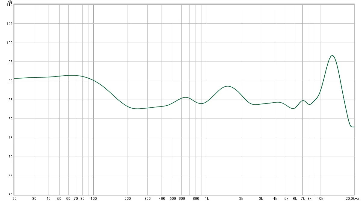

Développons un peu la partie sonore, et rappelons au passage que l'architecture type bouton peut donner des résultats très variables selon
les morphologies. La courbe affichée ne l'est ici qu'à titre indicatif, car dépend là-aussi beaucoup de la tête de mesure utilisée. Néanmoins, son résultat est très cohérent avec nos impressions d'écoute.
Pour commencer, Marshall réussit à proposer un modèle descendant très bas en fréquence. On ne ressent pas de boost trop marqué, mais une accentuation générale, assez bien réglée, dans le registre des basses. Cette accentuation se tasse dès l'arrivée dans les médiums, ce qui ne donne aucun débordement sur les voix par exemple. Si certains écouteurs, comme les Airpods, peuvent livrer un rendu un peu plus agréable, faisant davantage ressortir les bas-médiums, les Marshall Minor III s'en sortent très bien pour des écouteurs boutons. Ils sont suffisamment ronds pour conserver un minimum d'assise dans l'écoute, et suffisamment maitrisés pour être percutants.

Nous avons vu des écouteurs plus techniques dans les médiums (les airpods), mais les Minor III ne souffrent d'aucun vrai défaut dans ce
registre. Les voix sont légèrement mises en avant, mais aucun creux ou pic marqué ne colore l'écoute, ou la flatte inutilement. Ce constat est à peu près valable pour les aigus. Mise à part une accentuation assez audible autour des 10 kHz, ce qui a pour effet de donner plus de clarté, tout en flirtant avec la sibilance, les Marshall sont réguliers dans le haut du spectre.
Enfin, le niveau de détails est correct, classique d'assez bons écouteurs boutons, sans plus. La scène sonore, un peu plus projetée vers l'avant que sur les Airpods et Huawei Freebuds 4, n'est pas étriquée mais reste tout à fait standard.
La comparaison avec les Freebuds 4 est assez parlante, puisque la sonorité des Minor III fait ressortir le caractère plus oscillant des Huawei dans les aigus, et le niveau de basses plus faible. Les MarshalI, sans être au-dessus techniquement, ont une approche plus polyvalente, car plus modérée, plus simple (pas autant de pics et de creux).
