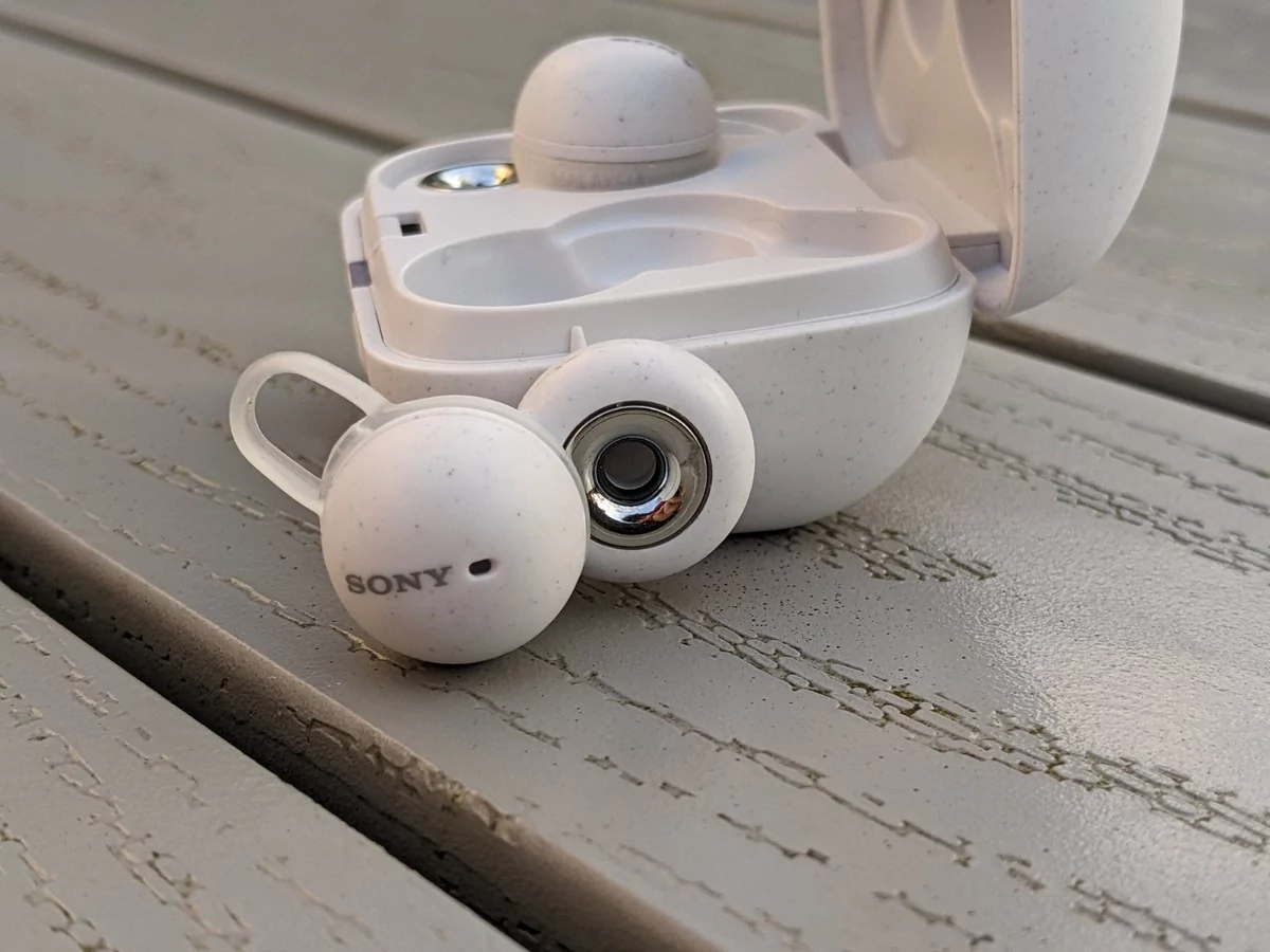

Format duo et tenue sportive

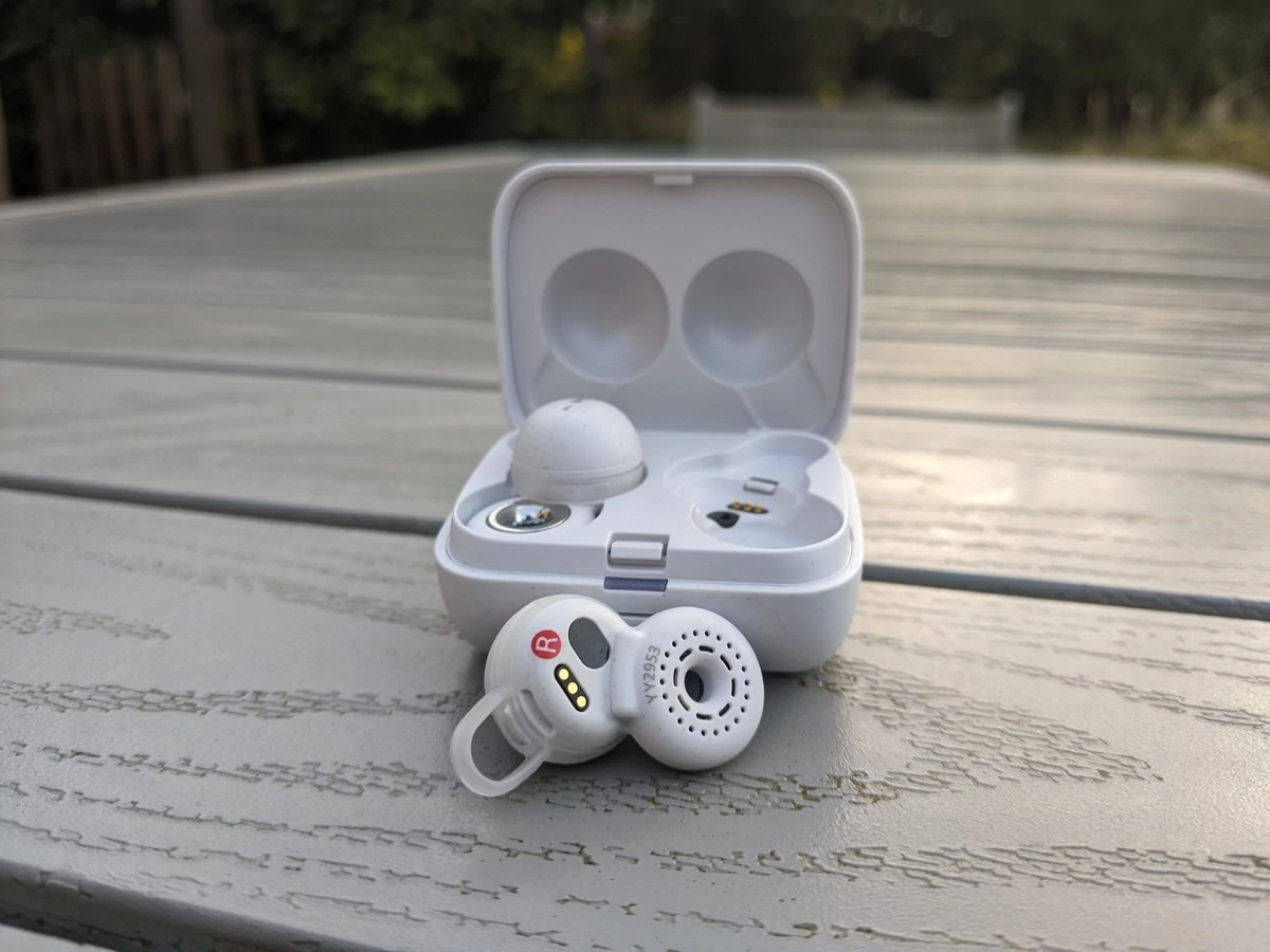

On voyait mal Sony rester dans la continuité des écouteurs boutons du marché. De fait, exit le format à tige, le constructeur opte ici pour une approche plus originale : une demi-sphère (regroupant l'essentiel de l'électronique) accolée à une partie acoustique toroïdale.
© Sony

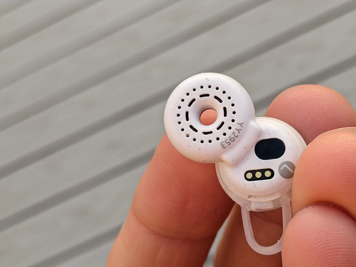

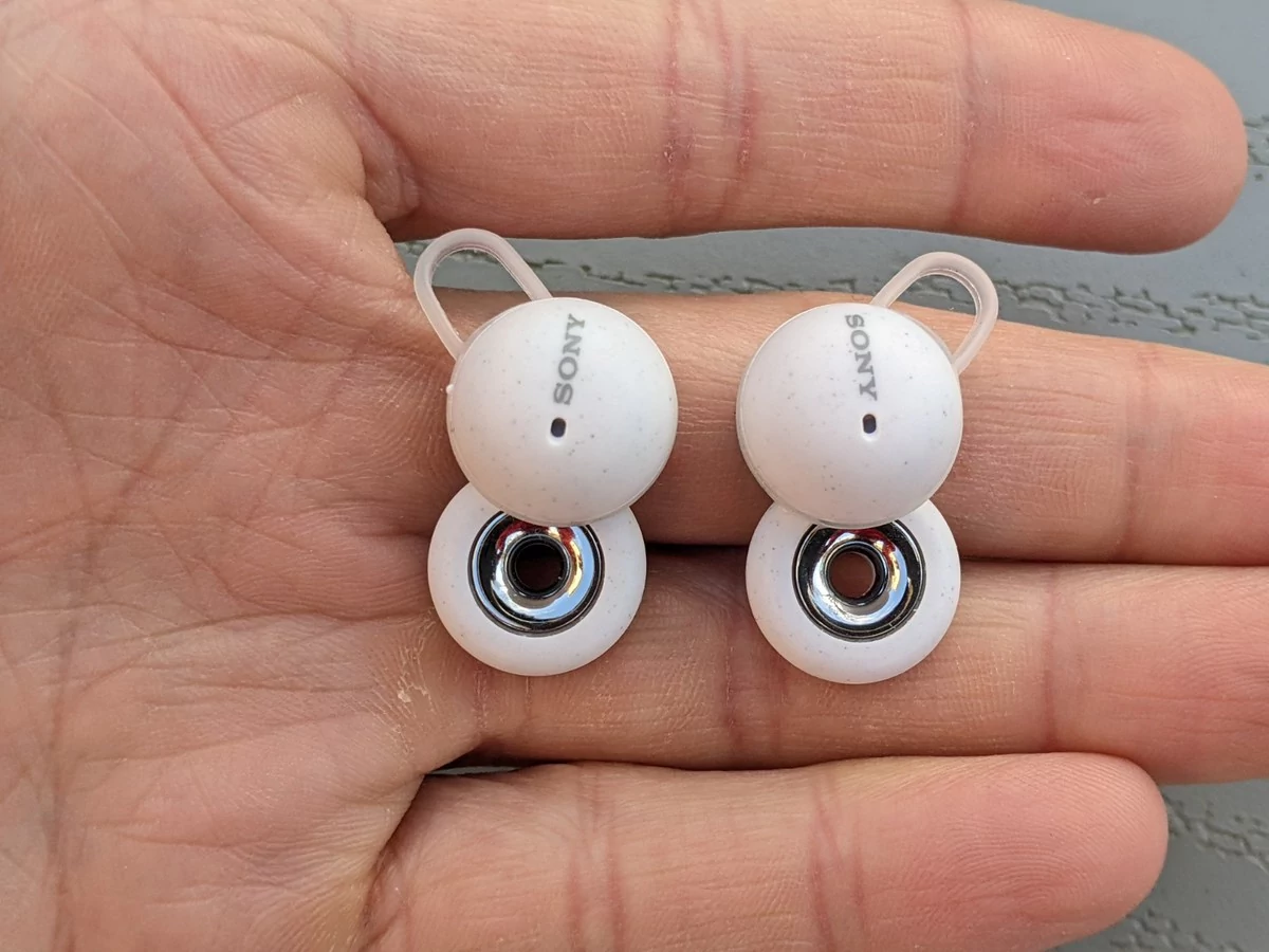

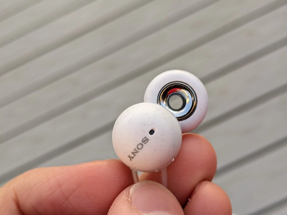

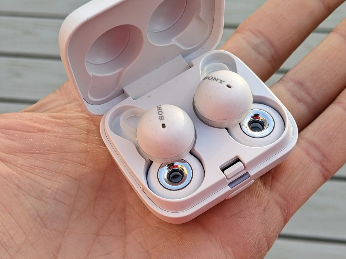

Cette dernière intègre un haut-parleur dynamique pour le moins singulier, car annulaire et non pas circulaire. La membrane n'est ainsi pas présente au centre, ce qui laisse la place à un trou béant, que Sony a plutôt élégamment habillé de plastique chromé. Enfin, la zone en demi-sphère peut accueillir une ailette en silicone transparent, qui vient se caler dans la conque (le creux de l'oreille). Ces ailettes existent en différentes tailles, pour s'adapter aux différentes morphologies.

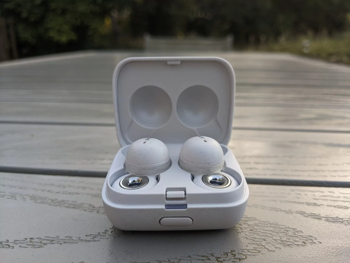

Il va sans dire que, du fait de ce format ouvert, que l'on appelle aussi « bouton », il n'y a pas d'embout pénétrant dans le canal auditif. L'occasion de tordre le cou à l'une des rumeurs aperçues dans les leaks récents du produit : il n'y a pas de réduction de bruit active ici. Sony n'a donc pas suivi la voie des Huawei Freebuds 4.
© Guillaume Fourcadier pour Clubic
Certes le design de ces LinkBuds est vraiment particulier et divisera immanquablement les utilisateurs, mais il interroge : les quelques personnes ayant pu remarquer nos étranges écouteurs Sony nous ont ainsi interrogés sur la fonction de ces curieuses soucoupes. Esthétiquement, précisons que, comme souvent pour les produits de Sony, les LinkBuds existent en version noire et dans une déclinaison blanche/crème.
La fabrication n'est pas aussi poussée que celles des WF-1000Xm4 de la marque, mais reste plus que correcte. Comme d'habitude, l'assemblage des écouteurs est impeccable et on eut souligner le souci du détail de Sony. Les LinkBuds sont agréables à prendre en main, avec un revêtement mat et légèrement accrocheur, au toucher très doux.
La certification IPX4 ne fait ni plus ni moins que l'essentiel des écouteurs du marché, il est donc difficile de prendre cela comme un véritable avantage, mais nous ne pinaillerons pas sur ce point puisque les LinkBuds font à peu près aussi bien que des Airpods 3, en étant surtout moins salissants.

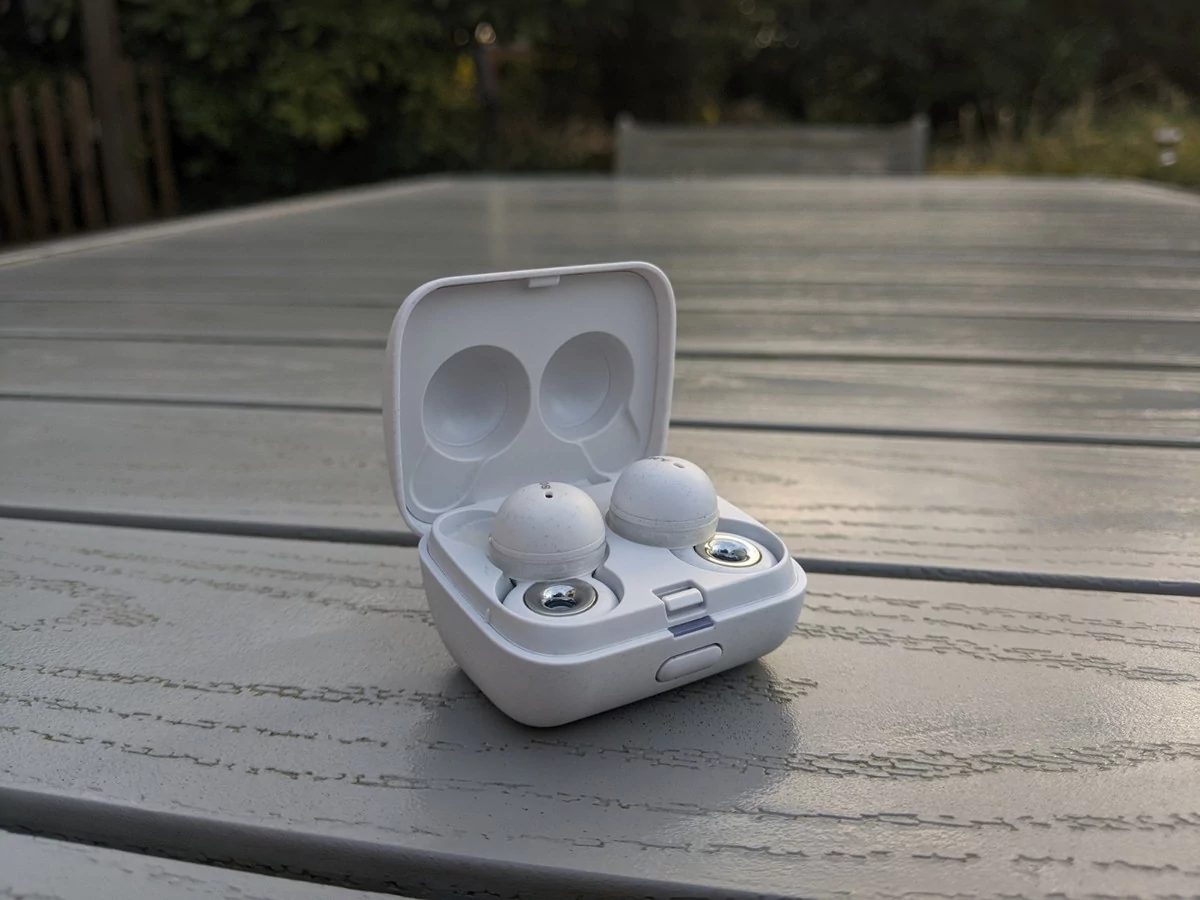

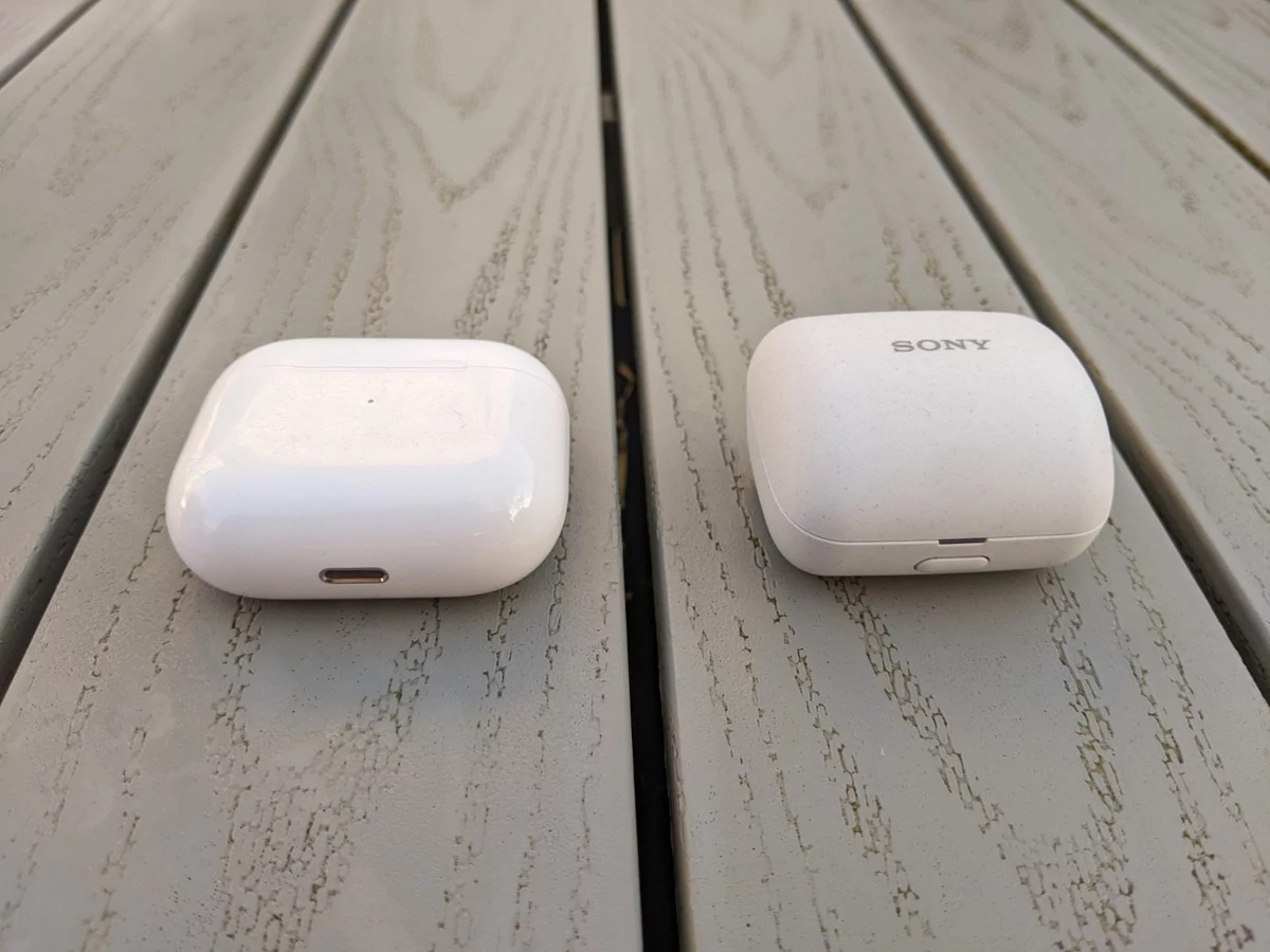

À l'inverse, la densité du boîtier est un peu faible pour un produit aussi ambitieux, particulièrement le capot. Pour éviter les ouvertures intempestives, Sony a intégré un petit système de loquet, avec un bouton de déverrouillage. Une fois pressé, il permet à la boite de s'ouvrir toute seule, via un ressort interne.
Notons que, loquet ou pas, une ouverture à la main, de manière classique, est parfaitement faisable sans difficulté. L'accès aux écouteurs est très simple, les demi-sphères dépassant assez largement de l'ensemble. En revanche, il faut légèrement tâtonner pour les replacer correctement et appuyer dessus pour être bien sûr que la charge s'enclenche.
Dernier point négatif du boîtier : il n'y a pas de recharge par induction, ce qui est assez dérangeant dans cette gamme de prix.

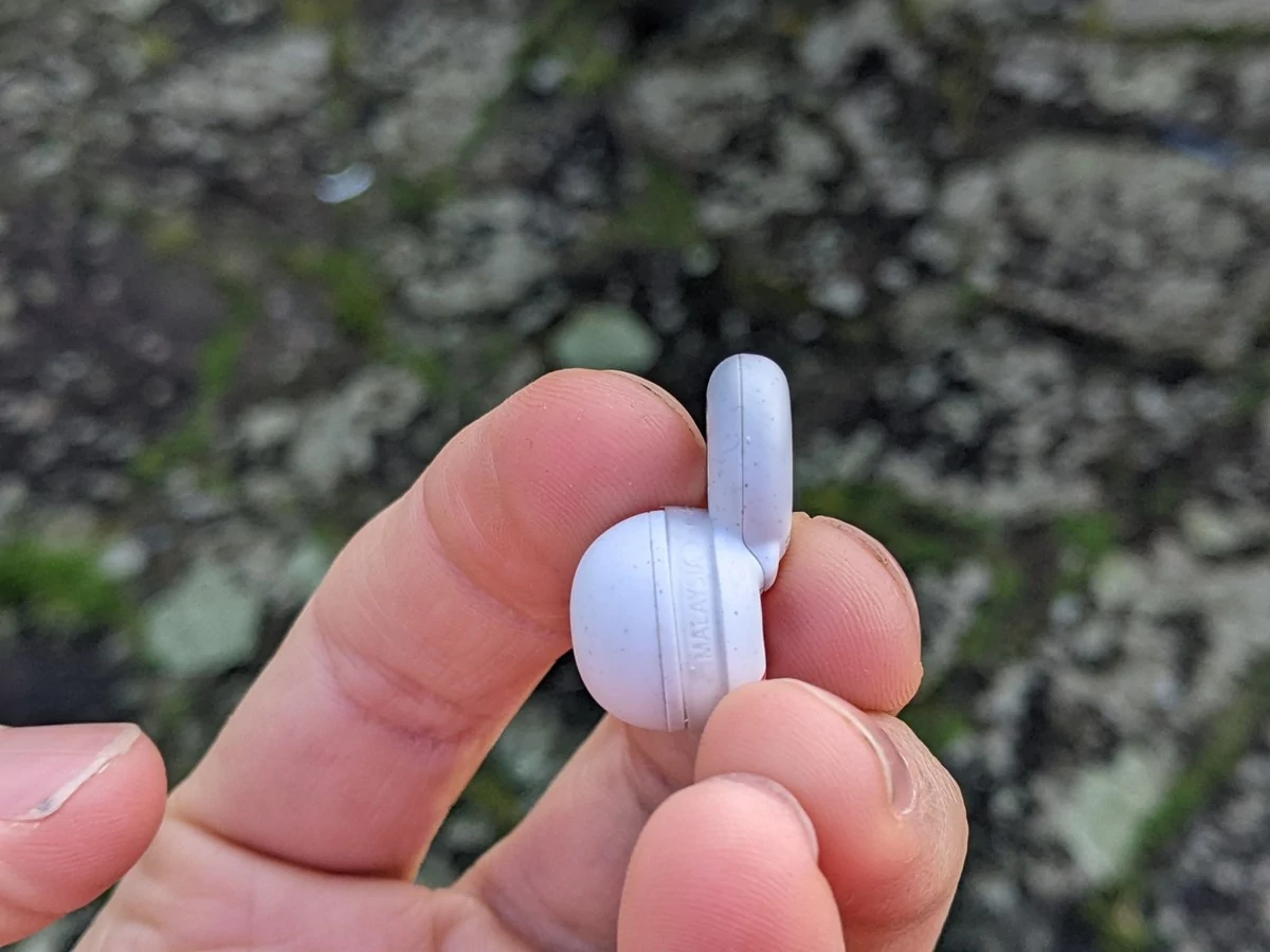

Côté confort en revanche, Sony maîtrise la partition. En effet, leur disposition très particulière et l'utilisation des ailettes permet aux écouteurs de parfaitement tenir dans les oreilles… une fois la bonne taille et la bonne position trouvée, ce qui nécessite quelques essais au départ. Une fois trouvé, il est possible d'utiliser les LinkBuds en tant qu'écouteurs sportifs, sans avoir peur de les voir tomber.
Précisons toutefois que Sony ne fait pas de miracle pour les utilisateurs ayant un très petit creux d'oreille : les LinkBuds ne leur conviendront pas, et ce, peu importe les embouts choisis.

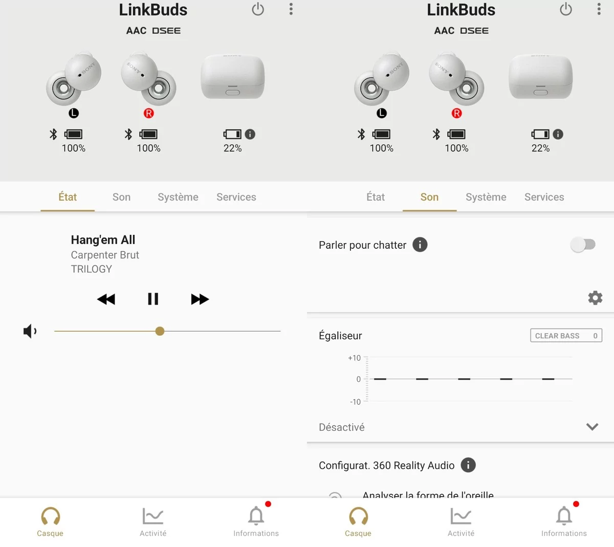

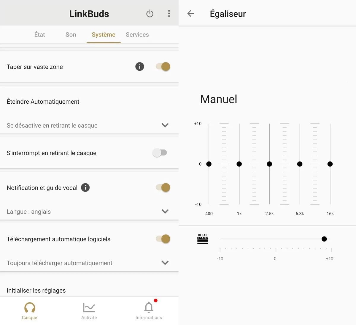

L'application fonctionne toujours autour de trois onglets principaux : « Etat », « Son », et « Système ».
Le premier, presque facultatif, indique simplement la piste en cours de lecture et le niveau de batterie de chaque écouteur et du boitier (ou du dernier niveau de batterie connu si celui-ci n'est pas ouvert). Il affiche également le codec Bluetooth utilisé et indique la présence ou non du traitement DSEE Extreme.
Dans l'onglet « Son », déjà plus fourni, on retrouve les classiques du constructeur, comme les égaliseurs personnalisables à cinq bandes (avec Clear Bass), l'optimisation pour le système 360 reality audio, la préférence pour la qualité de connexion. D'ici, on peut activer ou désactiver le traitement sonore DSEE, sorte d'upscaling sonore.
Enfin, petit emprunt venant du casque WH-1000Xm4 ainsi que des écouteurs WF-1000Xm4, la présence d'un « parler pour chatter », qui coupe la musique si l'utilisateur se met à parler. Fonction utile dans quelques situations, il est souvent plus simple en pratique de déclencher la pause soi-même. Un simple raclement de gorge peut par exemple suffire à couper le son écouté.
L'onglet « Système » balaie assez largement les questions d'ergonomie.
  • Contrôle adaptatif du volume : les écouteurs peuvent augmenter ou diminuer automatiquement le volume suivant le bruit environnant. Cette technologie fonctionne assez bien, mais atteint forcément ses limites en milieu vraiment bruyant. Les écouteurs, de par leur format ouvert, ne sont clairement pas faits pour ça.

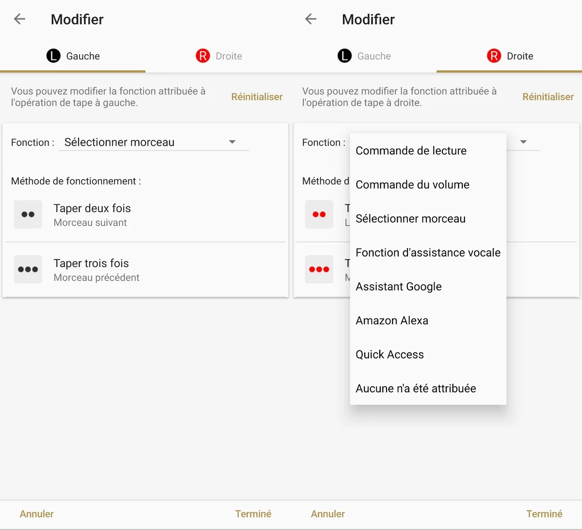

  • Modifier les commandes : permet d'assigner aux écouteurs différents groupes de commandes, pour deux ou trois tapes sur chaque écouteur. Malheureusement, impossible de sortir de ce principe de groupe. Ainsi, nous avons le choix entre la pause/lecture avec passage à la piste suivante, le réglages des pistes, le réglage de volume, l'appel à l'assistant, un raccourci pour lancer une playlist Spotify. Impossible en revanche de mettre la pause/lecture et l'appel à l'assistant d'un même côté par exemple. L'expérience, semi-personnalisable, est déjà très acceptable mais perfectible.
  • Interrompre en retirant le casque : de simples capteurs optiques permettent de détecter le port et déclencher automatiquement la pause. Un grand classique en la matière, qui a ici la bonne idée d'être désactivable.
  • Taper sur Vaste Zone (Zone étendue en français)
Vaste Zone ? Voici une option très mystérieuse en apparence et pourtant très intéressante en pratique. Ici, plutôt que de limiter les commandes à la zone tactile au dos de chaque écouteur, le constructeur autorise à déborder sur la mâchoire de l'utilisateur. Ainsi, grâce à un système de détection de vibration, il suffit de se tapoter sa mâchoire, pas trop loin des écouteurs, pour enclencher une action.
Aussi étrange que cette fonction puisse paraitre, la réactivité est au rendez-vous. On note tout de même un défaut de jeunesse : il n'est pas rare de la déclencher sans le vouloir, en particulier en mâchant. En outre, précisons que nous aurions apprécié que les commandes aillent plus loin qu'un simple « une ou deux tapes ».

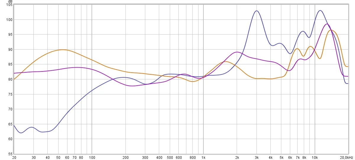

Pourtant les premiers Airpods parvenaient à encore maintenir un niveau acceptable autour des 80 Hz, ce qui est à peu près suffisant pour avoir un minimum d'assise. Ici, la coupure est bien plus rapide. Si les Airpods 1 atteignaient leur niveau maximum autour des 100 Hz, les LinkBuds sont à leur limite autour des 200 Hz, la baisse étant déjà prononcée à 100 Hz justement. Au delà, la baisse est dramatique, il n'y a presque plus rien dans les basses, d'autant plus que l'oreille humaine à tendance à devenir de moins en moins sensible en s'approchant des 20 Hz.

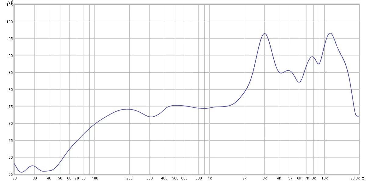

La mesure (compensée) des écouteurs est assez parlante. Des basses très écourtées, des médiums qui se tiennent plutôt bien, et des aigus beaucoup trop mis en avant. Le pic dans les 10 kHz peut-être atténué suivant le placement dans l'oreille (fréquence déjà assez directive) mais reste bien présent © Guillaume Fourcadier pour Clubic
Malgré une bonne réactivité et du « tranchant », les Sony manquent dramatiquement de rondeur et d'ampleur dans le bas du spectre, faisant l'impasse sur une assise que l'on attendait pour nous « secouer » un peu.
Une déception d'autant plus grande que les Airpods 3, eux, ont bien amélioré le rendu de leurs aînés et n'ont aucun problème pour booster les basses sur 60 Hz voire 40 Hz. Sur ce plan, ils sont à des années-lumière des Sony LinkBuds. Même en oubliant les graphiques générés par la tête de mesure (qui n'est pas une méthode infaillible, car elle dépendant de beaucoup de paramètres), la différence saute aux oreilles en comparaison directe. En comparaison, les Airpods 3 apparaissent comme des monstruosités de bass-boost.
En orange, les Airpods 3. En violet, les Marshall Minor III. En bleu, toujours les SOny LinkBuds. Sans être des monstres de qualité sonore, les deux concurrents tiennent bien les basses, et sont beaucoup plus mesuré dans les aigus
Sony se rattrape au moins sur le plan des médiums, gamme d'une excellente linéarité et d'une très bonne qualité. Ici, nous percevons enfin les qualités techniques du transducteur et ce que la marque pourrait en tirer. À ce titre, les LinkBuds rendent une copie aussi bonne que les Airpods 3, peut-être même un peu plus technique.

Mais on ne construit pas une qualité musicale uniquement sur les médiums. Et si l'extension dans les basses relève en général d'une limitation technique, la gestion des aigus des Sony LinkBuds est encore plus discutable.
C'est simple, Sony semble avoir voulu pousser le potard à fond, pour mettre en avant un maximum de détails possibles, à tel point que la marque place des accentuations beaucoup trop importantes, pour ne pas dire gênantes, dans la musique.
Si cela permet effectivement d'aérer l'écoute, de proposer une scène sonore extrêmement large et d'apporter un vrai déluge de détails, les limites de cette signature sont très vite atteintes : le son siffle ou chuinte dès que l'on monte un minimum le volume sonore ou que l'on sort d'un style musical très calme. Les écouteurs de Sony tirent donc leur épingle du jeu sur certaines pistes spécifiques mais l'ensemble est très rapidement fatigant, autant qu'il peut se montrer spectaculaire.
Habituellement, Sony se repose simplement sur la qualité de ses transducteurs, en accentuant un peu des fréquences clés, mais jamais de manière aussi exacerbée. En ne montant pas aussi haut, la marque aurait réussi à offrir des écouteurs à la personnalité claire, peut-être un peu moins détaillée qu'elle ne l'est déjà, mais surtout plus maîtrisée qu'actuellement. Le transducteur semble d'ailleurs en avoir suffisamment dans le ventre pour cela. Certes, il est possible de s'habituer à cette signature sonore, mais reste que les LinkBuds ne sont pas bon sur la partie sonore…
En comparaison, les Airpods 3 mettent en avant quelques imperfections et quelques accentuations agressives mais restent encore dans la mesure, agréables à l'écoute peu importe le style musical et sans tomber dans l'outrance sonore dès qu'un brin d'énergie fait son apparition.

Terminons sur l'égalisation sonore de l'application Sony Headphones. Pour les basses, rien à faire, la fonction ne permet pas rehausser au delà de 400 Hz et le Clear Bass, poussé à fond, permet seulement de compenser très vaguement cette décroissance rapide dans le bas du spectre. Il est par ailleurs possible de réduire légèrement l'agressivité de l'ensemble en baissant globalement les aigus, ce qui est déjà bénéfique, mais un égaliseur n'est pas fait pour corriger des accentuations aussi prononcées.
