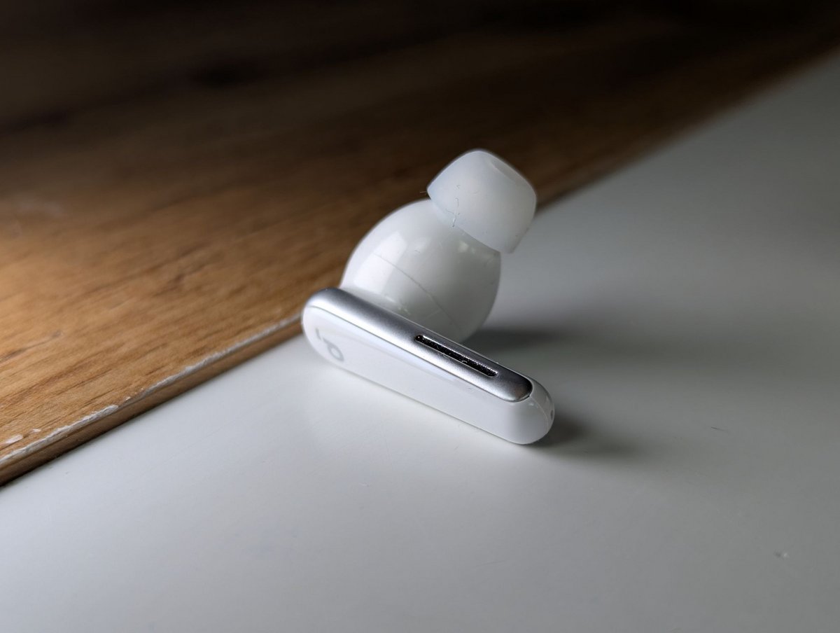

Soundcore tient une formule esthétique à la fois classique et fort reconnaissable, qui n’a pas connu de changements drastiques depuis la version 2 des modèles Liberty et Liberty Pro. Les Liberty 5 épousent donc cette forme caractéristique, mais plutôt élégante, s’illustrant par une tige évasée et une conception pas complètement intra-auriculaire.
Si les écouteurs ne sont pas les mieux finis du marché, ils n’en sont pas moins sérieux face à d’autres créations de la même gamme de prix. Le plastique utilisé est assez dense, les diverses petites touches stylistiques s’intègrent bien, et la certification IP55 est synonyme de résistance plus élevée que la moyenne.

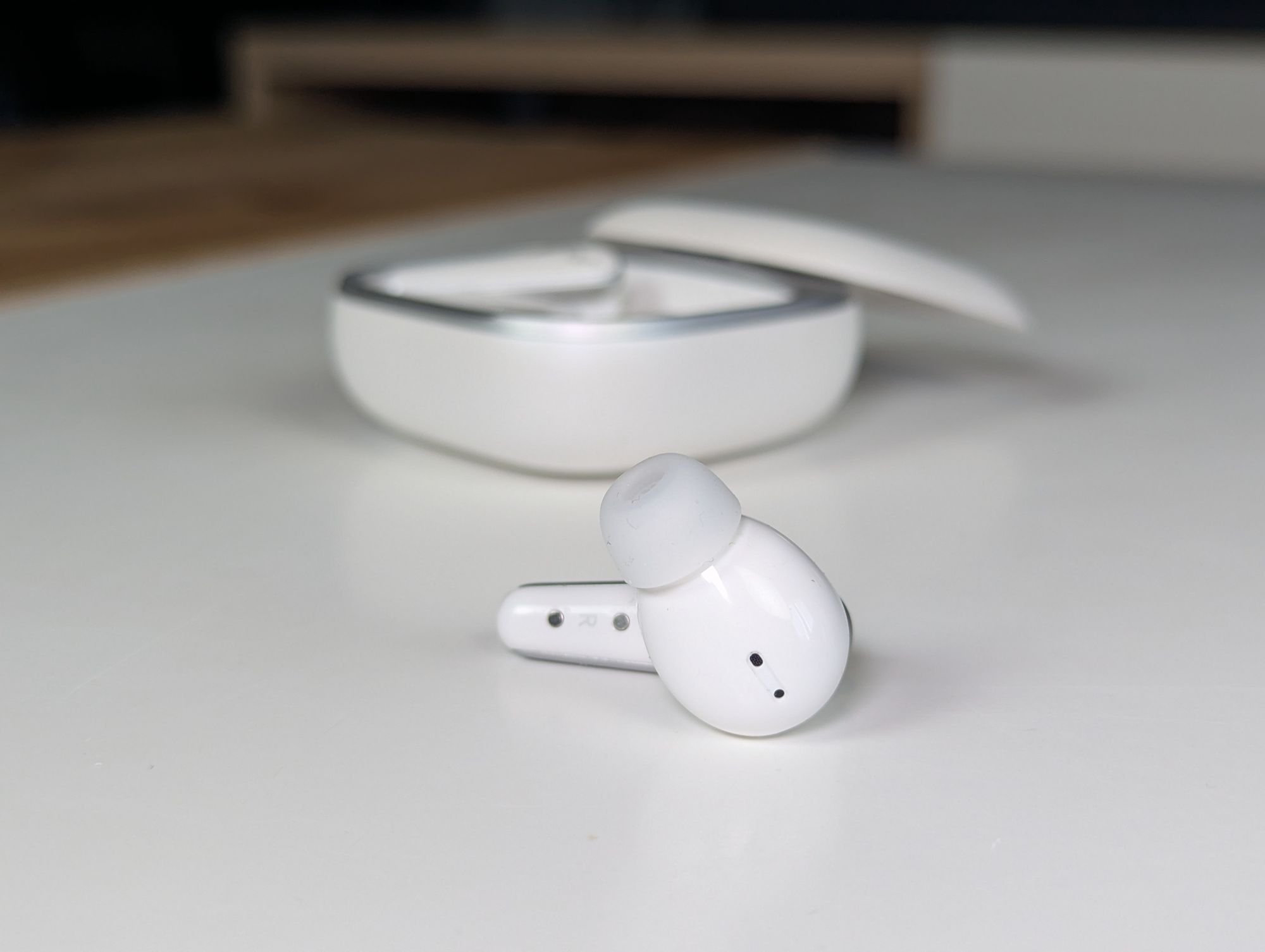

Si le port des écouteurs n'est pas universel, ils peuvent compter sur un ensemble de 6 tailles d'embouts ©Guillaume Fourcadier pour Clubic

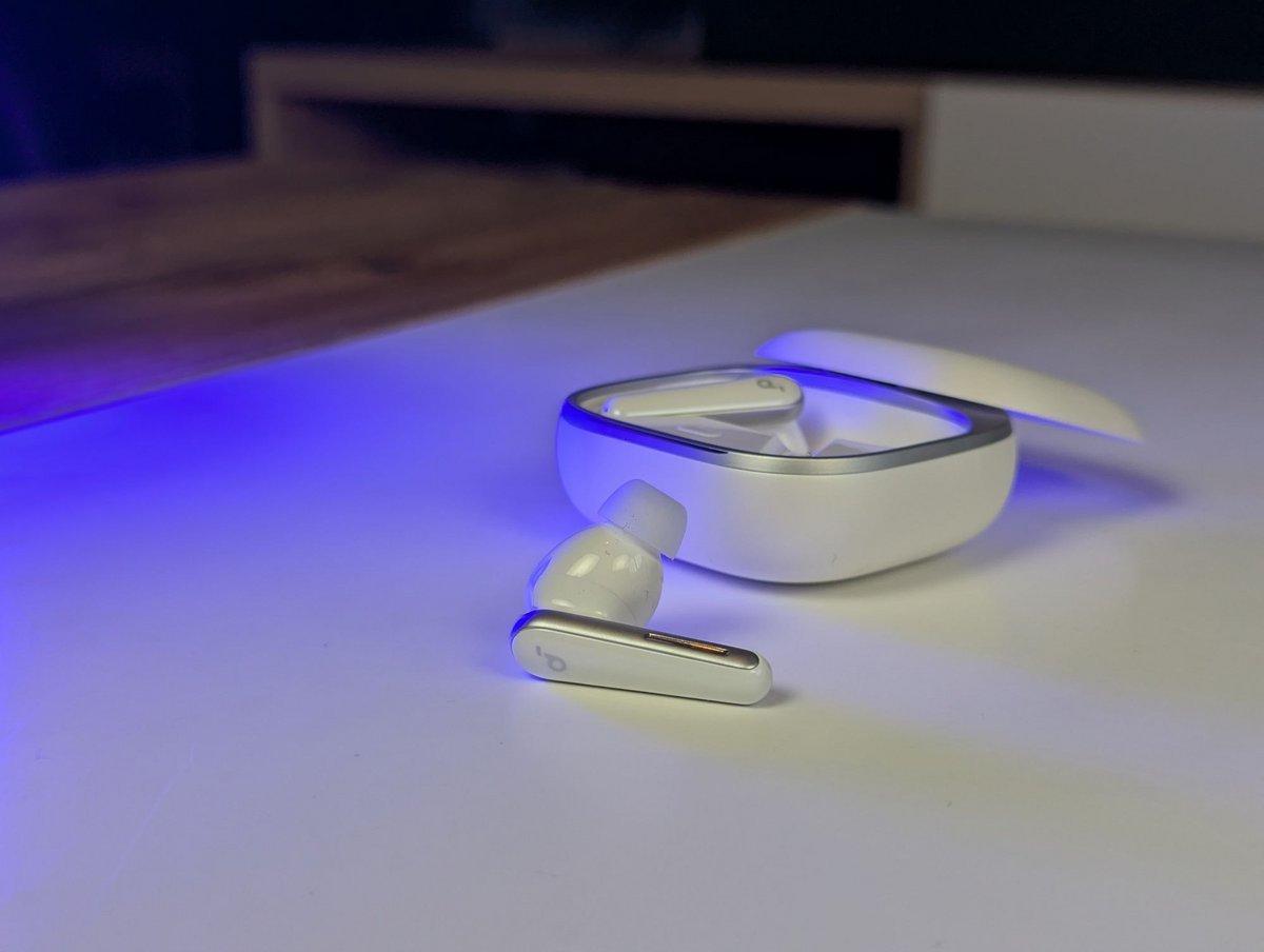

Le constat est le même avec le boîtier, référence compacte quoiqu’un brin épaisse. Son plateau coulissant apporte un peu d’originalité, et la présence de la charge par induction est un réel plus pour des écouteurs abordables.

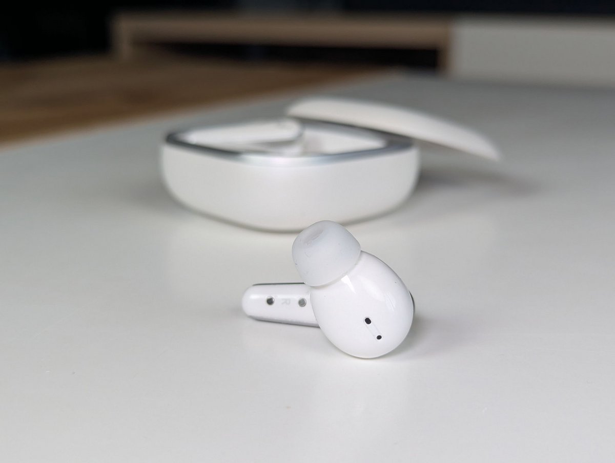

Côté confort, les Soundcore Liberty 5 ne proposent pas encore une expérience à la hauteur des Airpods Pro 2 ou des Jabra Elite 10, mais ils se défendent globalement bien. Le corps acoustique ne se fait pas complètement oublier dans l’oreille, surtout sur les longues sessions. Il peut aussi poser des problèmes aux très petites morphologies, mais la présence de pas moins de 6 tailles d’embouts est fort rassurante.

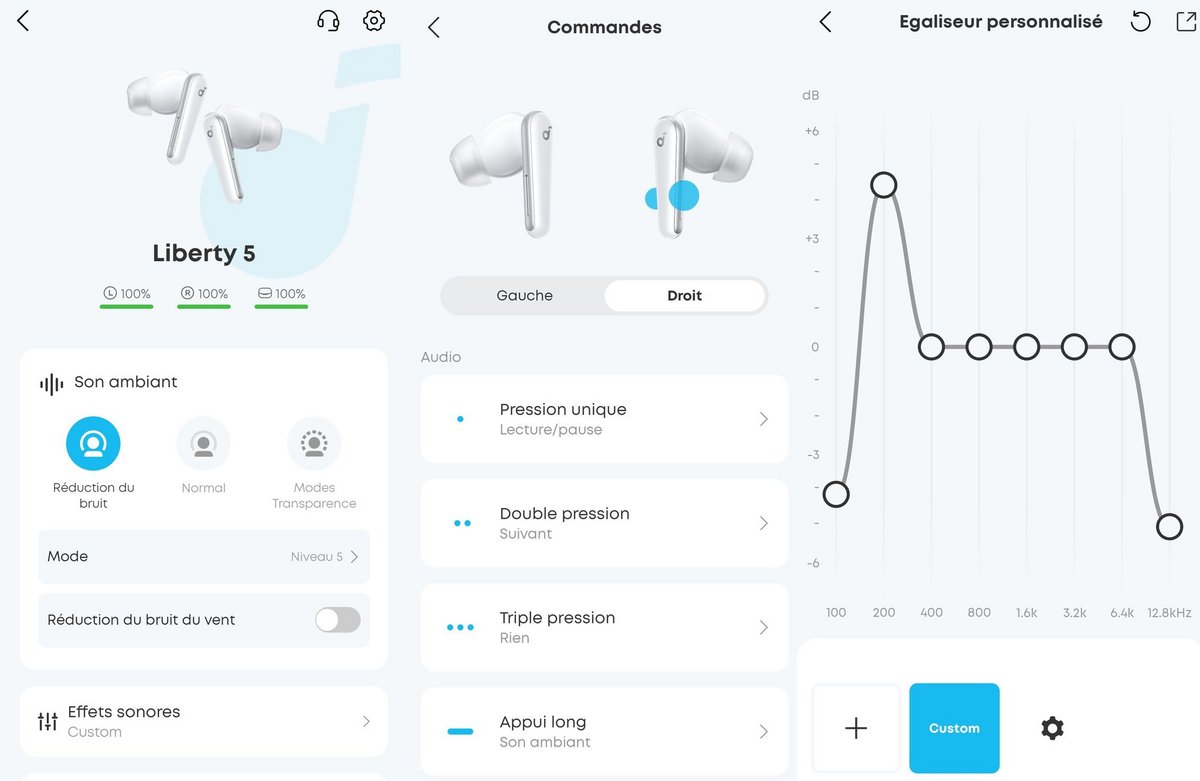

En pratique, Soundcore rend l’expérience étonnamment frustrante, puisque le pincement est peu réactif, et il nécessite une pression à la fois longue et assez forte. Un simple pincement n’est déjà pas extrêmement simple à déclencher, autant dire que parvenir à déclencher un double et un triple appui est presque une performance. Autre défaut, on ne retrouve pas de balayage de la zone afin d’ajuster le volume.
© Guillaume Fourcadier pour Clubic
À côté de cela, l’application Soundcore est pour ainsi dire irréprochable.  Intuitive mais complète, elle offre un grand nombre de petits ajustements, tout en intégrant un égaliseur personnalisable, auquel s’ajoutent de nombreuses présélections.

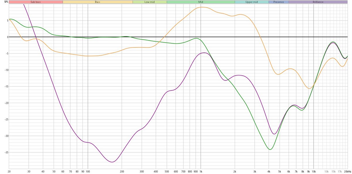

Isolation assez efficace
Mature pour un produit de cette gamme, l’isolation phonique est tout à fait sérieuse. L’ANC démarre tôt en fréquence, et produit un bon résultat des basses jusqu’aux médiums. Mis à part une perte d’efficacité dans les haut-médiums, signe de la performance limitée de la technologie face aux bruits complexes, les Soundcore Liberty 5 sont assez efficaces. Nous aurions toutefois aimé une isolation passive plus convaincante face aux aigus.
Ci-dessus, la mesure de l'isolation, par rapport à un bruit témoin normalisé à 0. En Violet, avec ANC. En vert, l'isolation passive. En orange, le mode Transparence. Le tout est efficace, malgré quelques petits défauts
Le retour sonore est quant à lui des plus honnêtes, car il parvient à restituer assez naturellement le signal jusqu’aux aigus. Au-delà, l’isolation créée par les embouts n’est plus rattrapée par le procédé, d’où une représentation légèrement étouffée de l’environnement sonore.

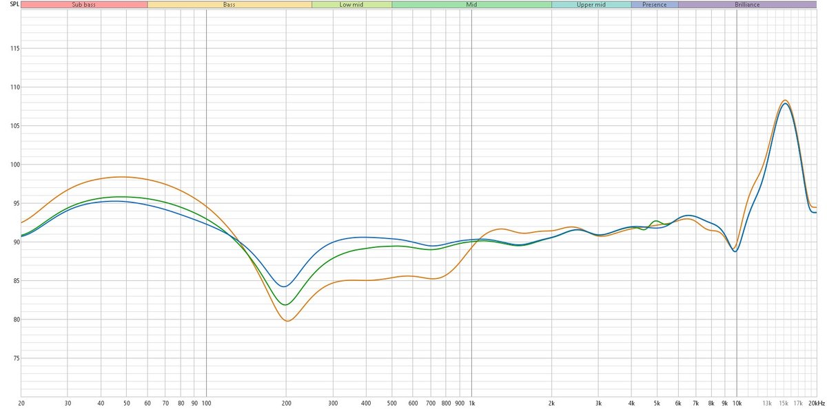

Composée d’un unique transducteur (par côté) dynamique avec dôme en papier, les Soundcore Liberty 5 sont corrects sur un plan sonore, mais plusieurs choses sont clairement perfectibles.
De base, le son est très appuyé dans les graves. Cette gamme ne déborde heureusement pas sur les voix, mais donne un peu trop de corps aux sons percutants et ronronnants, bien qu’une certaine maîtrise demeure.
Ci-dessus, mesure de la réponse en fréquence compensée des Soundcore Liberty 5. En orange, avec ANC et Transparence. En vert sans ANC. En bleu, sans ANC et avec correction via l'égalisation. Si les écouteurs ont des qualités évidentes, certains choix très radicaux dans la signature sonore entrave les performances
De l’autre côté du spectre, les hautes fréquences ne sont pas irréprochables non plus, surtout sous les modes ANC et Transparence. Plus en avant que les médiums (signature générale en V), ces fréquences donnent la sensation d’une trop grande brillance, et ne sont pas exemptes de débordements sur les voix. L’écoute n’est pas mauvaise en soi, mais pas spécialement agréable, même en replaçant les écouteurs dans leur gamme. Il manque de la simplicité, de la linéarité, chose que les concurrents Huawei Freebuds 6i ont mieux compris. Il reste possible de corriger partiellement cette signature, mais la marge laissée par l’égaliseur de l’application n’est pas suffisante.
Que cela vienne du haut-parleur en lui-même ou du réglage appliqué, la qualité technique est simplement moyenne. La dynamique paraît assez tassée, malgré une scène sonore plutôt large et un niveau de détails correct.
