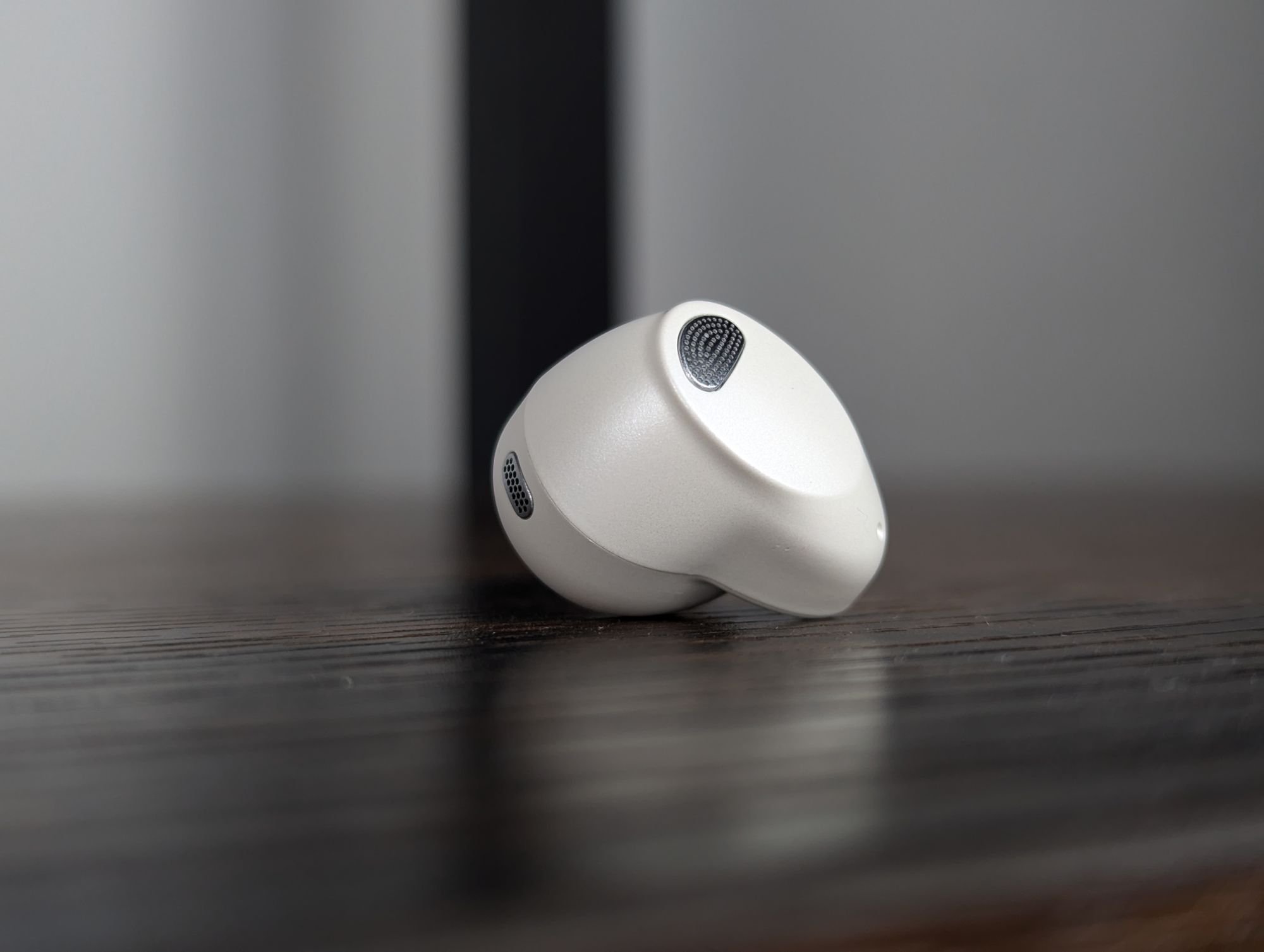

Sur la forme, LG n’est pas révolutionnaire, mais se sépare du format AirPods (à tige) utilisé sur les précédentes gammes. Les Tone FreeT90S disposent d’un design légèrement sphérique, qui se démarque à travers quelques touches, comme une petite excroissance accueillant le microphone.
Sans nous impressionner, la qualité de fabrication est bien là, assez sérieuse, ces écouteurs Bluetooth bénéficiant d’une certification IPX4 afin de les protéger des projections d’eau.
Côté confort, nous n’avons pas affaire à un produit universel, puisque certaines morphologies risquent de buter sur le côté assez volumineux de la chambre acoustique. Toutefois, les écouteurs sont d’assez bons élèves, assez équilibrés, pas trop intrusifs, et plutôt stables une fois les bons embouts en silicone trouvés. Ces derniers, livrés en quatre tailles, adoptent un format ovoïde. On conseillera difficilement les LG T90S pour un usage sportif, puisque l’absence d’éléments de maintien ne rend pas l’expérience sûre.
