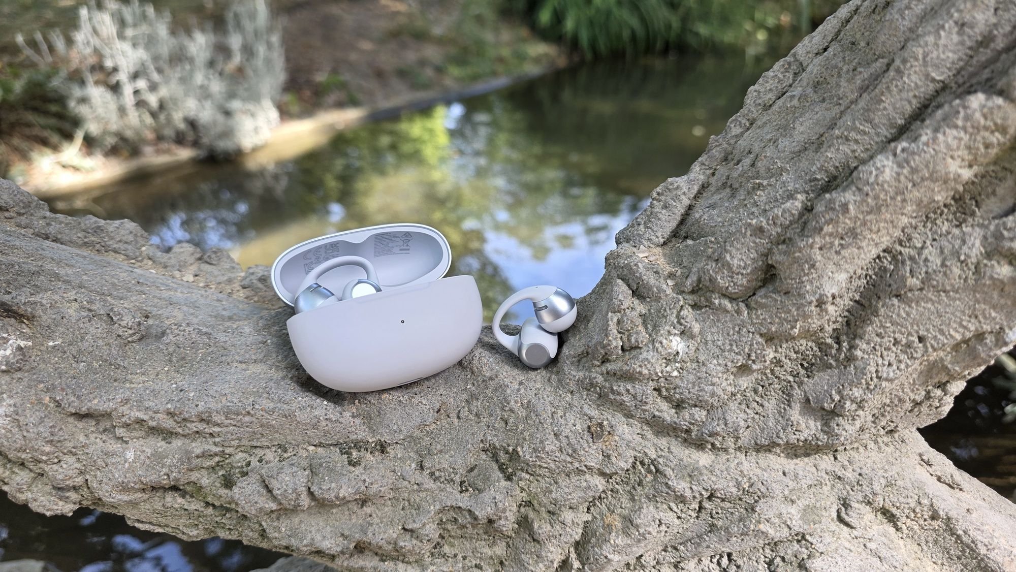

 Les écouteurs et le boitier reprennent presque trait pour trait le design des précédents OpenDots  © Guillaume Fourcadier pour Clubic

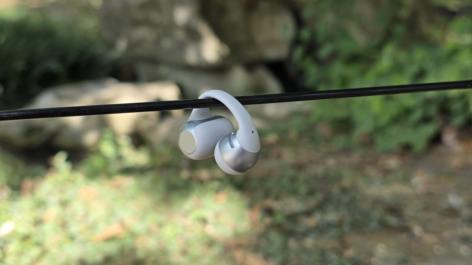

Du genre simple mais efficace, le design des écouteurs est assez proche de ce qui se fait ailleure © Guillaume Fourcadier pour Clubic
