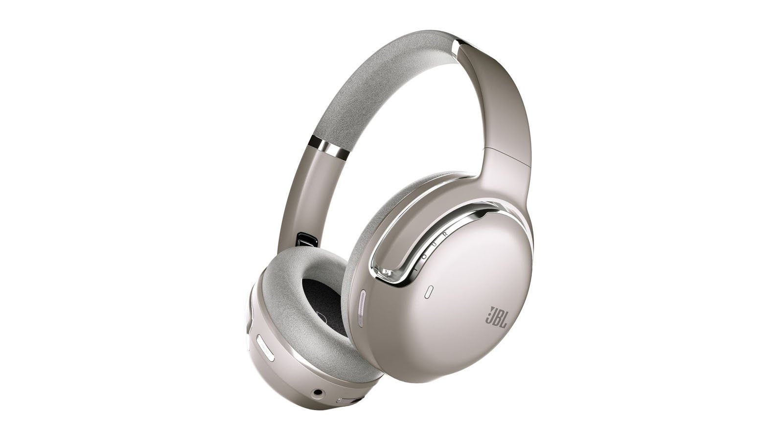

JBL Tour One M2 est un exemple de casque Bluetooth qui conserve un excellent confort et une bonne qualité de fabrication © JBL
