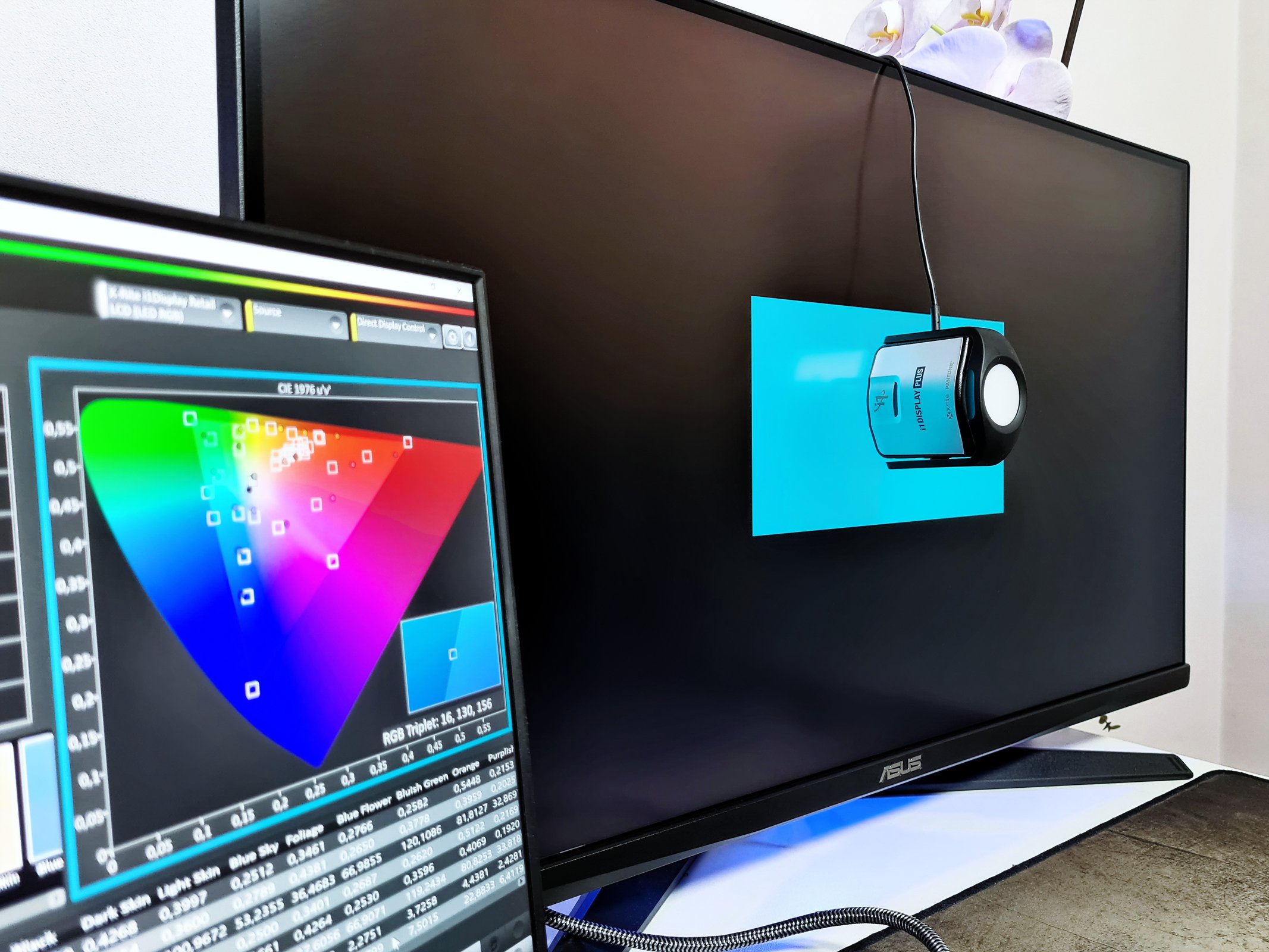

Pour commencer, évoquons d’abord l’outil central autour duquel gravite la totalité de nos tests d’écrans. Il s’agit du logiciel Calman Ultimate édité par Portrait Displays.
Utilisé majoritairement dans le secteur professionnel par des coloristes renommés d’Hollywood comme par les entreprises qui développent des affichages en tout genre, ou encore dans la production de jeux vidéo, Calman permet de vérifier, valider et étalonner une grande variété d’écrans. Plusieurs logiciels sont ainsi développés par Portrait Displays, répondant à des besoins spécifiques : Calman Ultimate, Calman Video Pro et Calman Studio.
Comme son nom l’indique, Calman Ultimate est le plus complet d’entre eux. Il autorise aussi bien l’étalonnage manuel qu'automatique (AutoCal), il permet de créer des rapports, et dispose d’outils conçus pour des tâches spécifiques, les workflows.
Équipés d'une sonde Calibrite Display Plus HL, nous passons du temps à faire de nombreuses mesures dans différents modes d'image afin d'évaluer des critères comme le contraste, la luminance (la plus faible et la plus élevée), la courbe gamma et l'échelle de gris, la précision des couleurs affichées, l'homogénéité de la dalle, ou encore la couverture des différents espaces colorimétriques (sRGB, DCI-P3, Adobe RGB, Rec. 2020). En somme, des mesures que notre équipe d'experts effectue sur la grande majorité des appareils dotés d'un écran (téléviseurs, vidéoprojecteurs, PC portables, smartphones, etc.), à quelques différences près.
Comme le montrent les captures ci-dessus, l’uniformité de l’écran est évaluée grâce à une série de mesures sur un total de 25 zones, à multiplier par 3 puisque nous utilisons trois mires différentes pour ces essais. Nous complétons cette mesure en diffusant des mires noires dans la pénombre afin de constater si l’écran ne souffre pas de backlight bleeding, de clouding, banding et autres IPS Glow.
