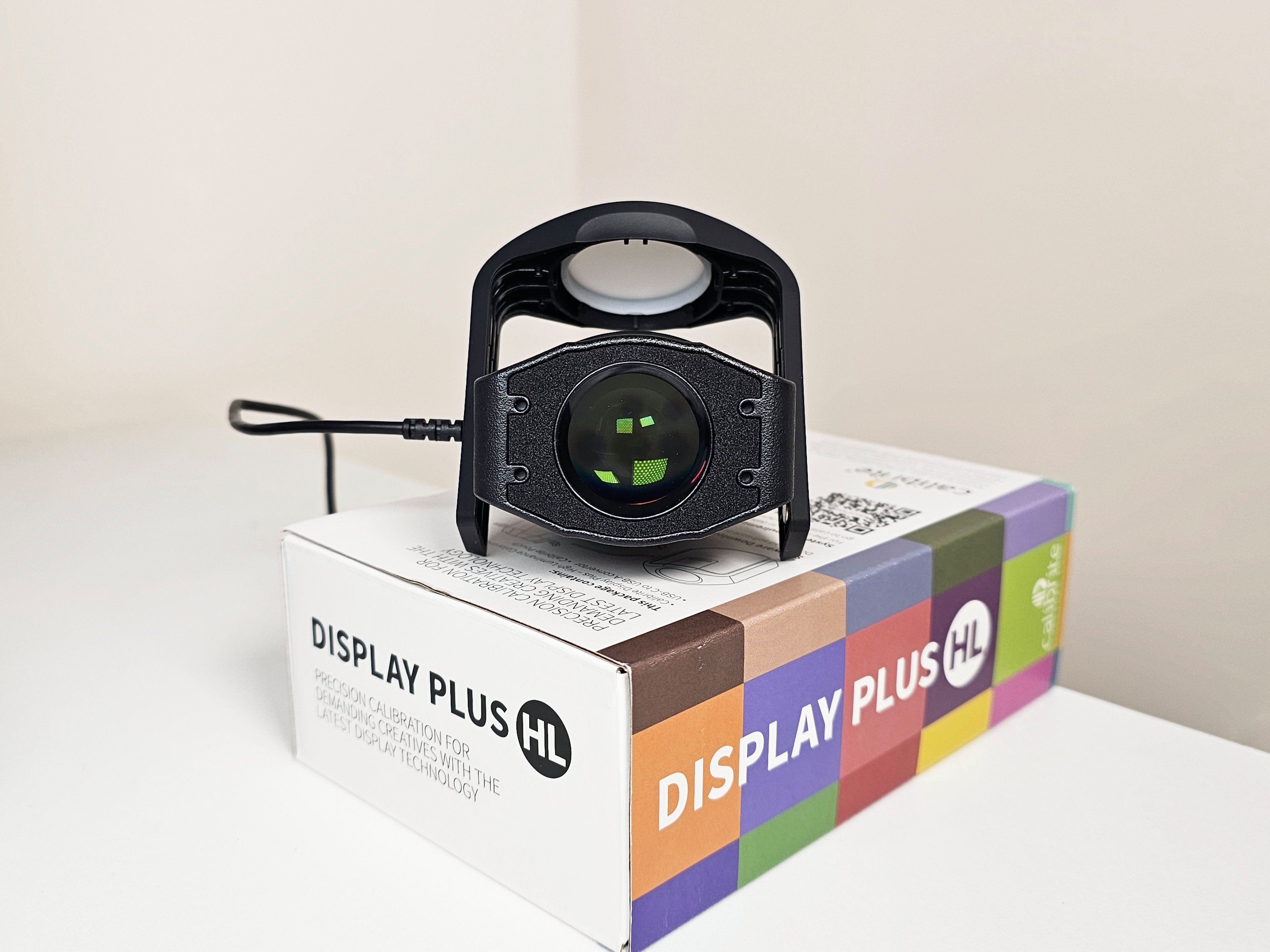

La sonde Calibrite (X-Rite) Display Plus nous permet d'effectuer de nombreuses mesures sur les téléviseurs que nous testons © Matthieu Legouge pour Clubic

  • Utilisation d'une nouvelle sonde — La Calibrite Display PLUS HL — capable de mesurer en haute luminance jusqu'à 10 000 cd/m², en lieu et place de l'X-Rite i1 Display Pro Plus.

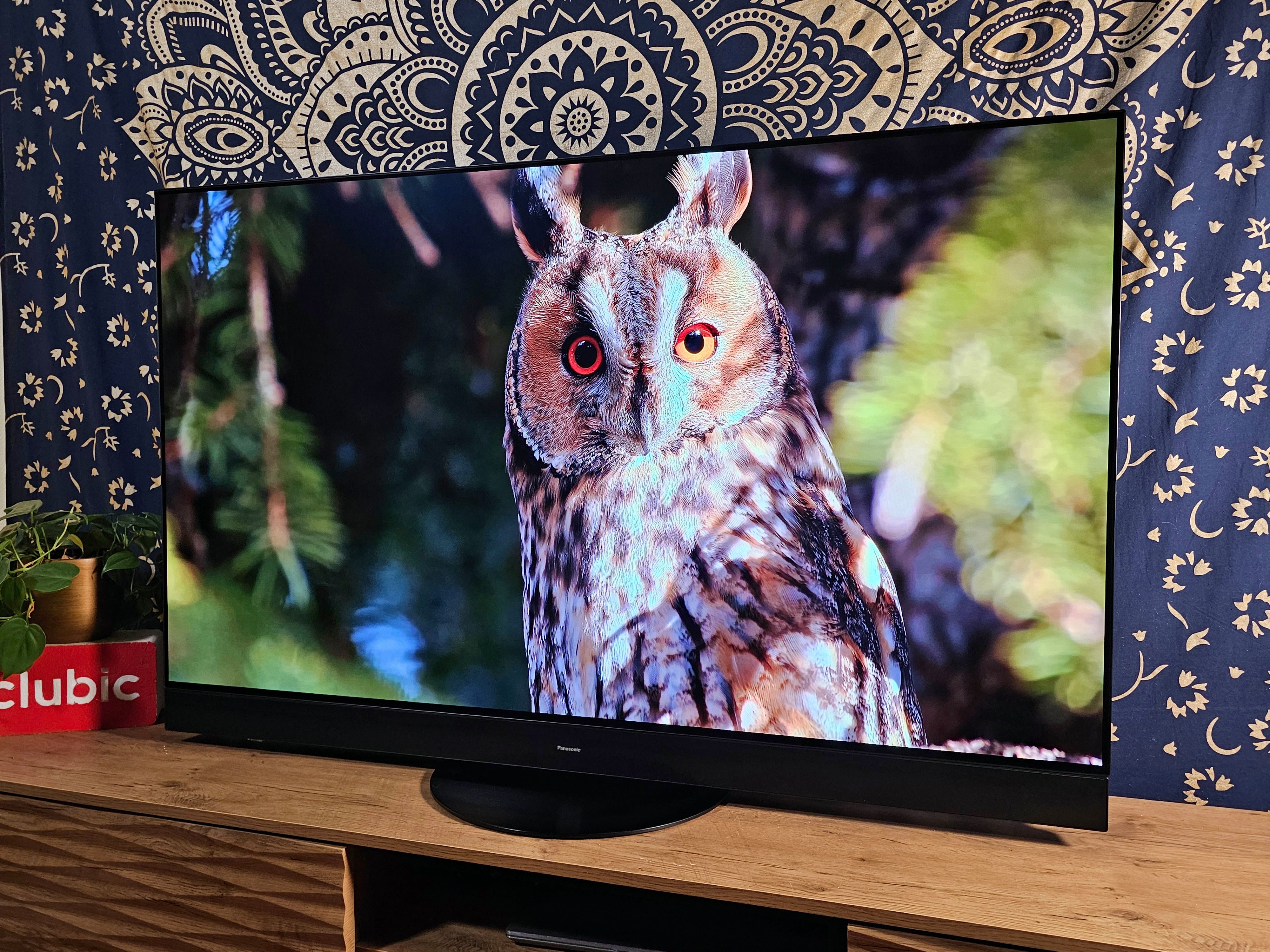

Avec son support central qui autorise la rotation, un cadre très fin, une intégration audio discrète et élégante, et une grande variété de connectiques, le Panasonic MZ2000E est un excellent élève en matière de design © Matthieu Legouge pour Clubic

La qualité d’image, c’est de loin le critère le plus important lorsqu’il s’agit d’évaluer un téléviseur. Nous avons divisé la notation en cinq points afin d’identifier au mieux les forces et faiblesses de chaque produit testé. Nos mesures sont effectuées avec le logiciel Calman Ultimate et une sonde Calibrite Display Plus HL.
