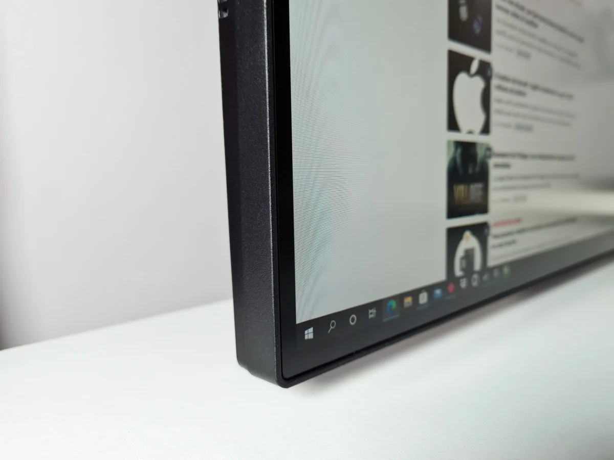

Flexibilité et zéro contrainte sont les maîtres mots qui guident ce moniteur et son support de fixation. Le moniteur en lui-même dispose d’un design assez standard, notamment avec un cadre qui présente des bordures très fines sur trois côtés, des plastiques noirs très sobres et globalement d’excellentes finitions comme LG nous y a déjà habitués par le passé.

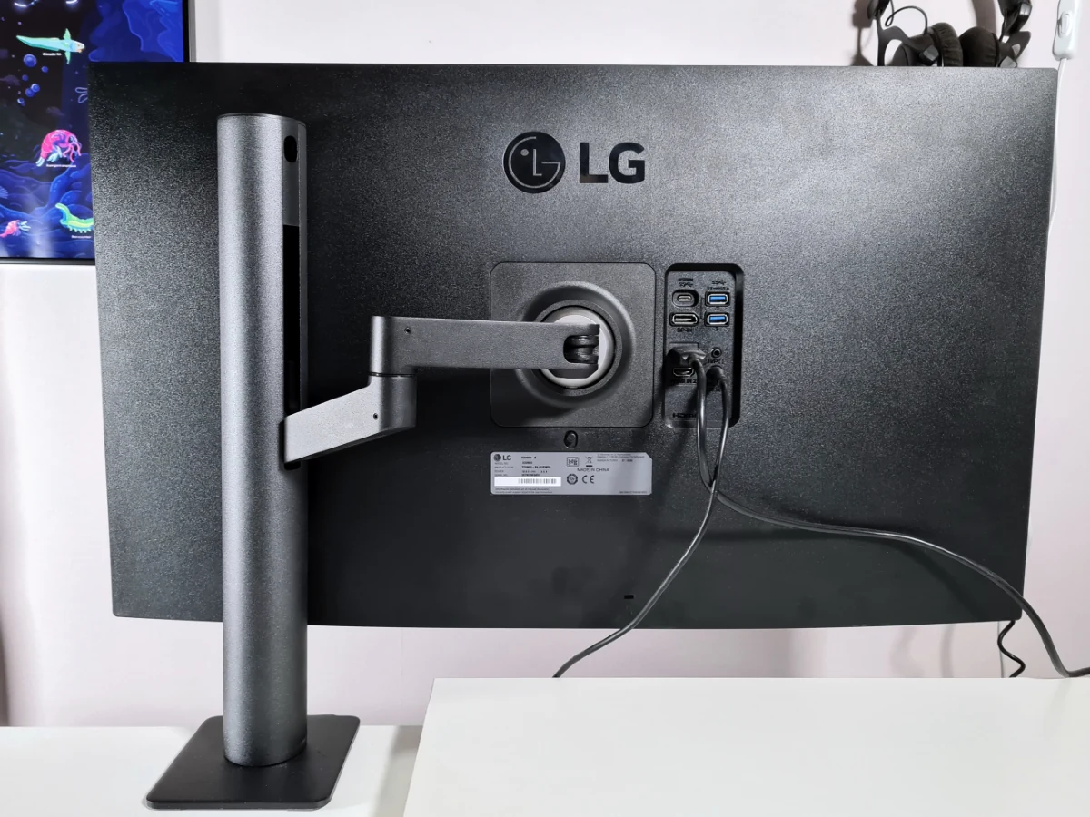

La véritable nouveauté n’est donc pas le moniteur en lui-même, mais bel et bien sont bras articulé - un support qu’il faut habituellement acheter séparément pour retrouver des options de réglages similaires.
Mises à part les limites de ce support par rapport à un bras articulé sur fixation murale, il est possible de faire à peu près ce que l’on veut de ce moniteur, pourtant imposant avec sa diagonale de 81 cm. « A peu près », car il subsiste une limite : celle de disposer d’une configuration de bureau qui puisse accueillir ce support, c'est-à-dire un bureau à plateau plat ou muni d’une ouverture passe câble.

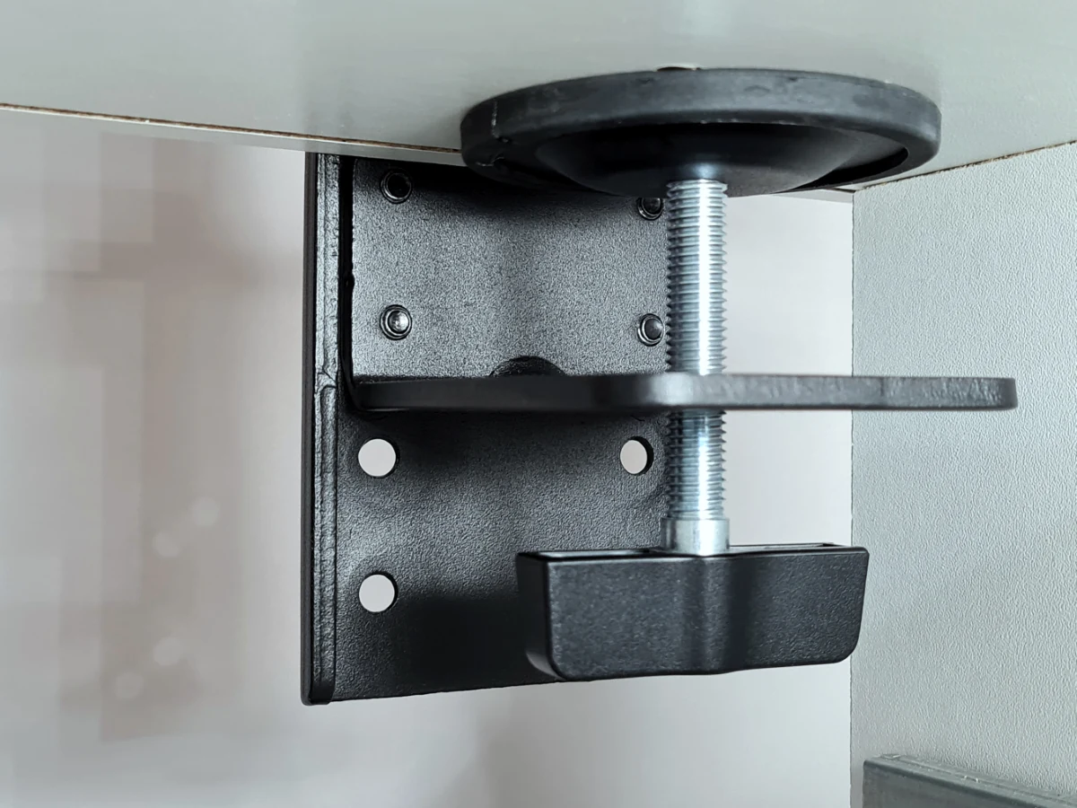

Équipé d’une pince en C, le support se fixe très simplement lorsque la configuration de bureau le permet. Dans notre cas, pour notre bureau avec une grande planche horizontale qui soutient le plateau, il a fallu nous adapter en démontant le voile de fond mélaminé pour les besoins du test.
© Matthieu Legouge pour Clubic
L’espace requis pour le support est très raisonnable et le montage se fait en un claquement de doigts. Il suffit en effet d’ajuster et serrer le serre-joint par rapport à l’épaisseur du plateau, puis de venir simplement clipser l’écran au bout du bras articulé et le tour est joué ! Si la simplicité est au rendez-vous, il faut bien dire que l’installation est parfaitement stable : nous n’avons rencontré aucun problème après avoir manipulé le moniteur dans tous les sens durant nos 15 jours de tests.

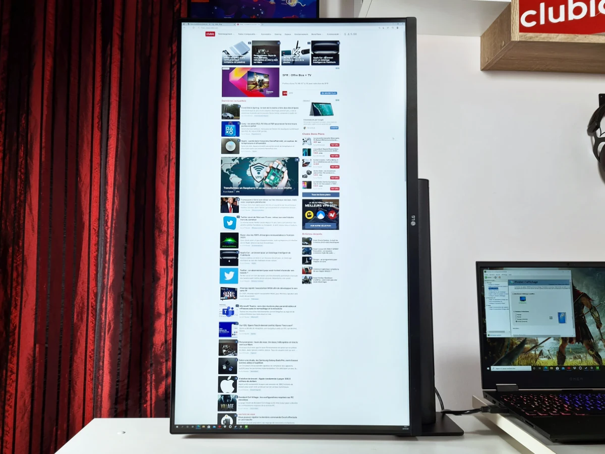

La grande force de ce bras articulé est d’offrir des possibilités de réglages qui s’adaptent à toutes les situations. On remarque d’abord la position désaxée du pied, qui fait gagner en profondeur et laisse le champ libre sur le bureau, et sa grande amplitude lorsqu'on souhaite tirer l’écran vers soi avec ce bras d'une longueur maximale d'environ 18 cm.
© LG
Le réglage de la position est à l’image du montage : très simple. Nous disposons d’ajustements sur la hauteur, de 13 cm de bas en haut, l’inclinaison, de -25° à l’avant à +25° vers l’arrière, d’un basculement en un clin d’œil en mode portrait (90°), mais également d’une rotation quasi intégrale avec une fonction pivot sur pour ou moins 280°.

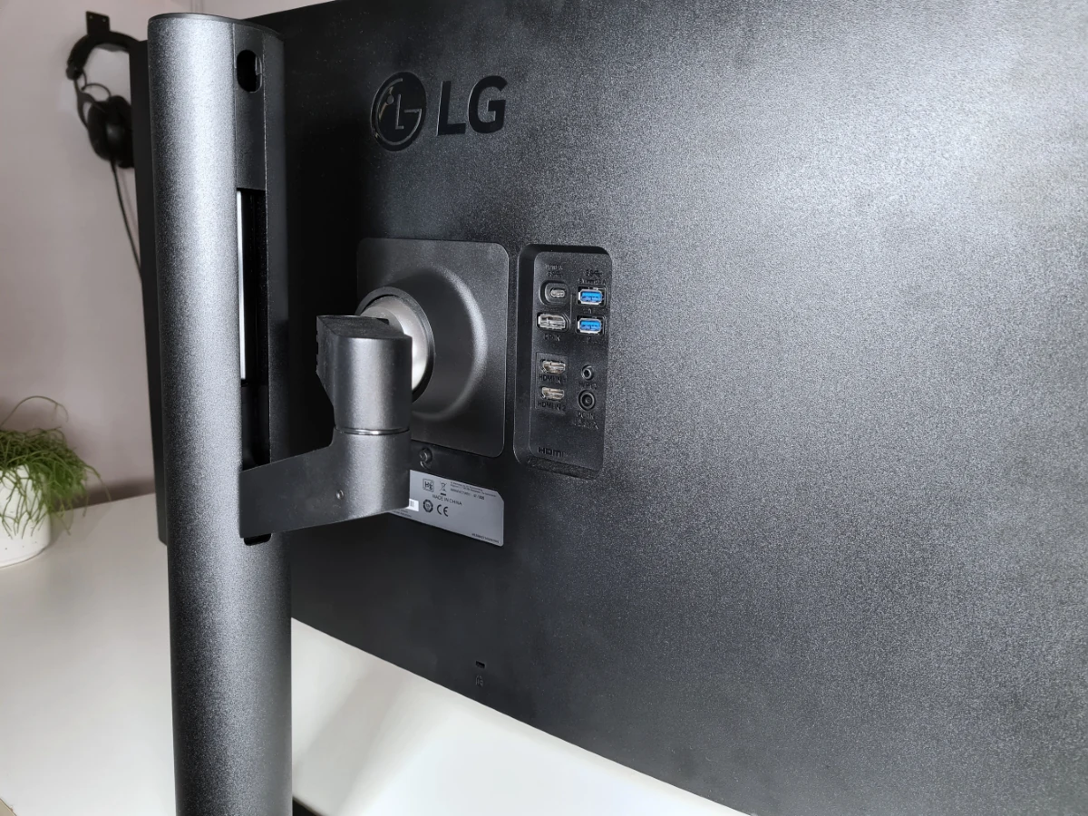

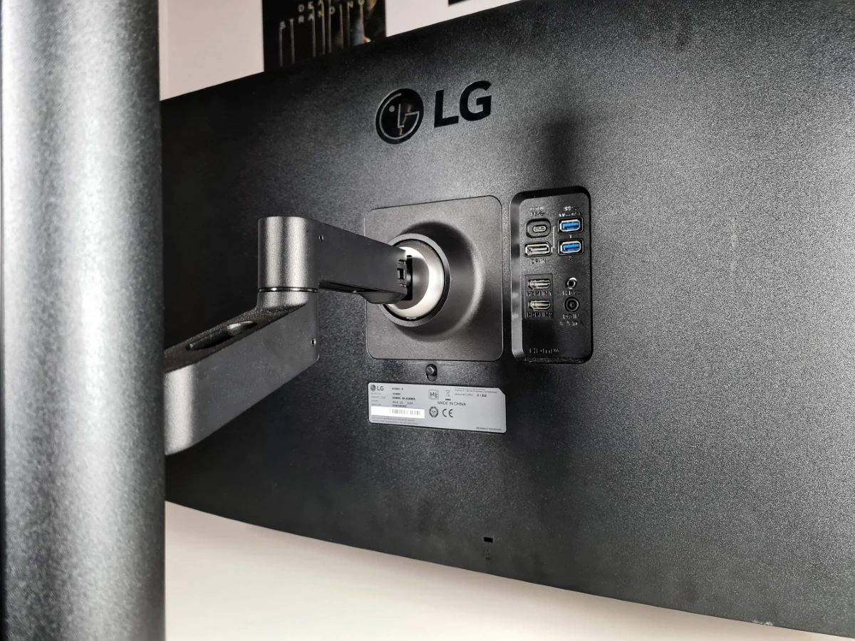

Connectiques

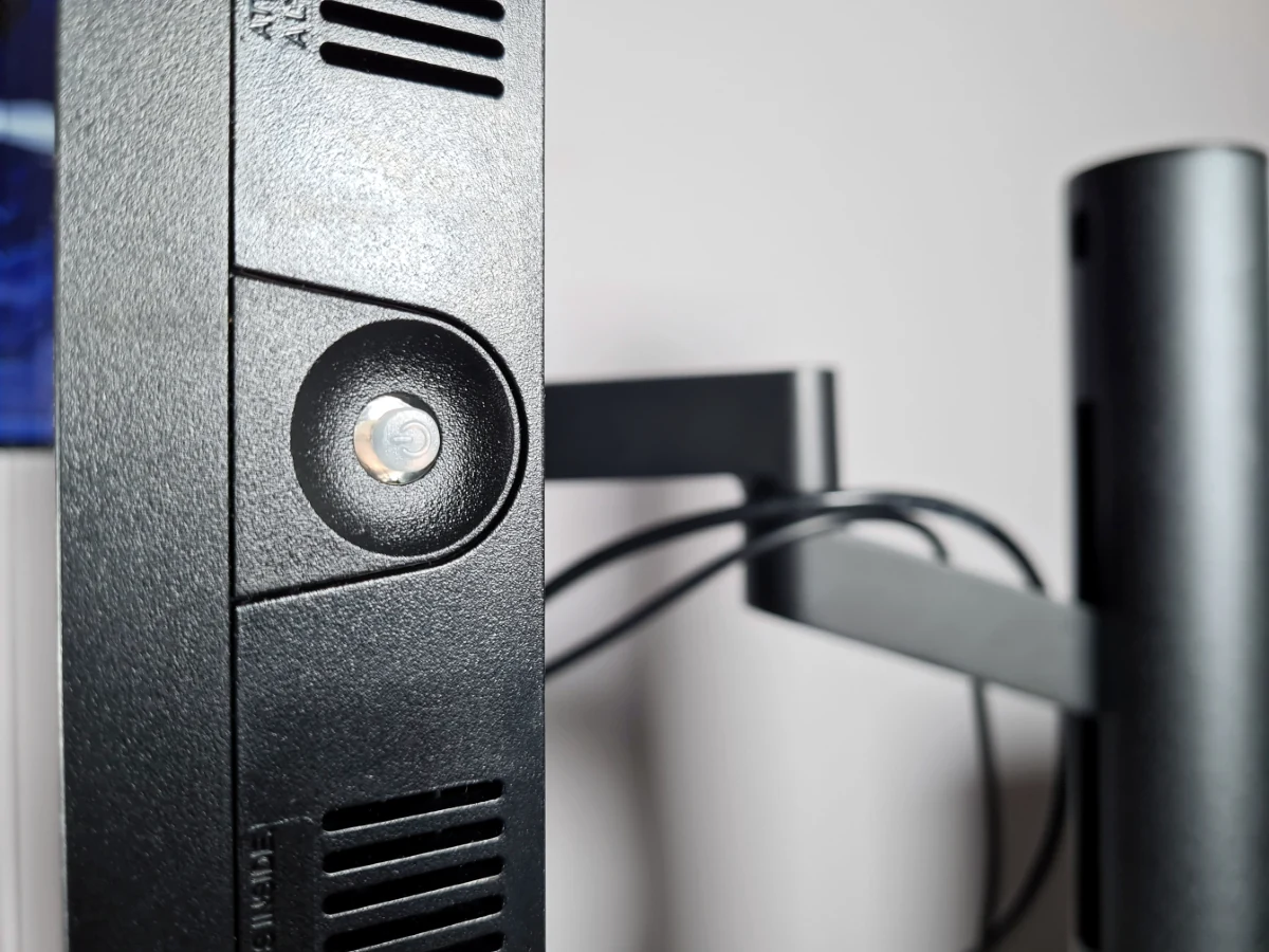

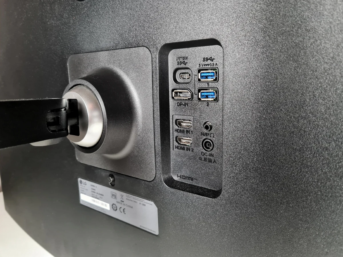

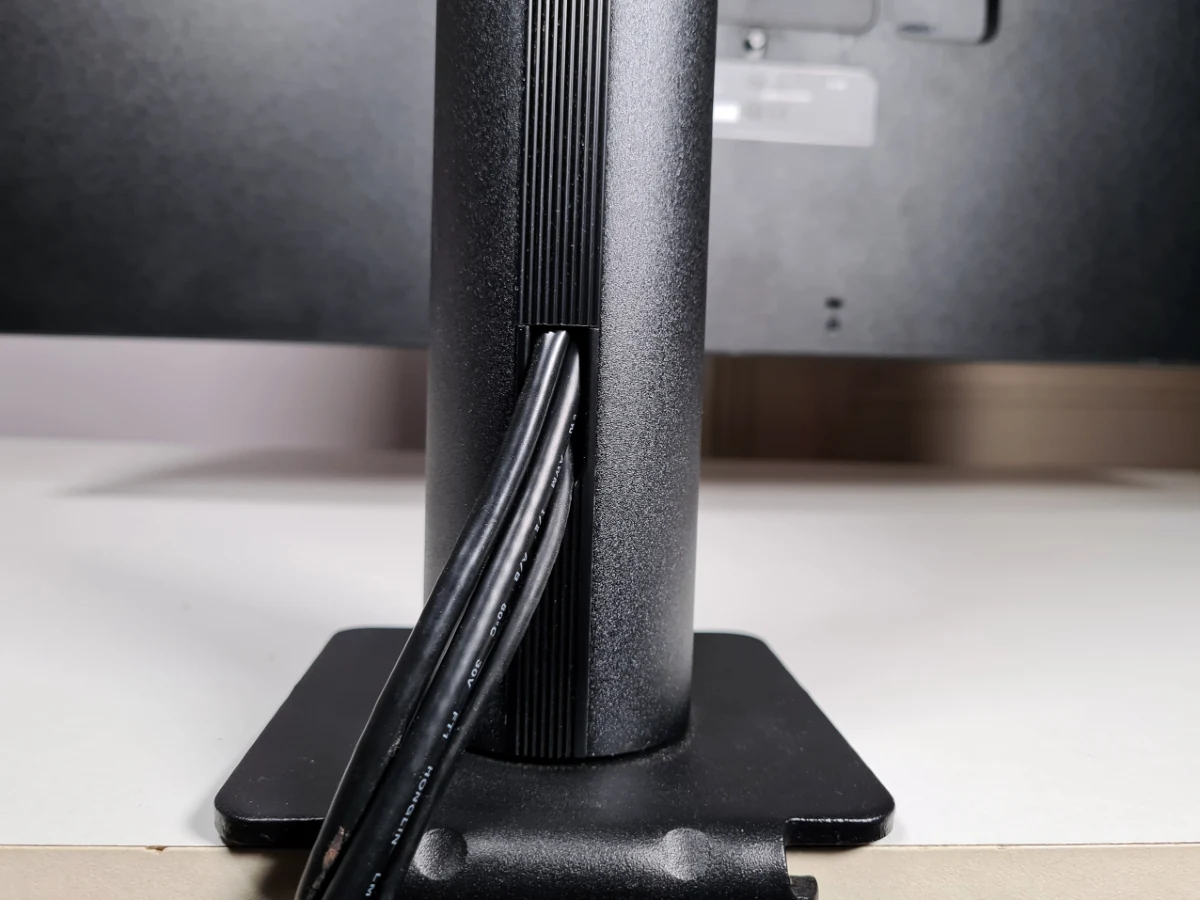

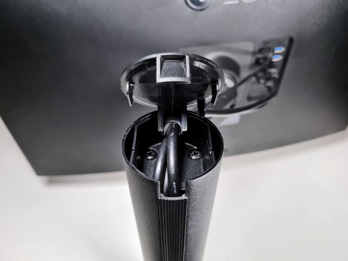

L’autre point fort de ce moniteur sur le plan ergonomique, c’est sa gestion des câbles. En effet, toutes les connectiques étant placées à la perpendiculaire du moniteur, comme nous l’avions déjà constaté avec notre test du LG 27GN750-B, mais il est en outre possible de faire passer quelques câbles à l’intérieur du pied.
Ce dernier embarque ainsi un système de gestion de câble, accessible en enlevant les deux petits caches en plastique pour en profiter. Notons toutefois que le pied est un peu trop étroit pour faire passer l’intégralité des câbles raccordés au moniteur : en l’état, difficile de faire passer plus de deux ou trois câbles au maximum.
La connectique est bien fournie. On y trouve deux connecteurs HDMI 2.0b, qui prennent en charge l’HDR et l’HDCP 2.2, un DisplayPort 1.4, deux ports USB 3.0, une sortie casque, et bien sûr un port USB-C qui gère la charge jusqu’à 60 W et le Display Alt Mode. Le moniteur constitue donc un bon compagnon de travail pour un laptop, si ce dernier ne nécessite pas de plus de 60 W pour son alimentation. Une valeur un peu plus basse qu’avec d’autres moniteurs de cette catégorie, qui autorisent parfois jusqu’à 90 / 100 W avec l’USB-C.
Le LG UltraFine 32UN880 ne prend donc pas vraiment la place d’une station d’accueil. Il ne propose d’ailleurs pas de connecteurs RJ45, ni d’emplacements pour carte SD. LG fournit toutefois un câble USB-C vers USB-C, et il vous sera possible de connecter souris et clavier à l’écran pour contrôler votre ordinateur portable.

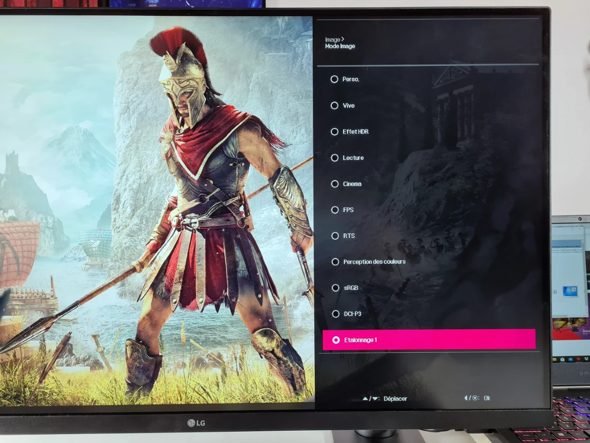

Les modes d’images sont nombreux, chose appréciable sur un écran destiné aux professionnels, puisque chacun devrait y trouver chaussure à son pied. Il est en effet possible de choisir entre 12 modes d’images différents, du mode Perso en passant par Vive, Effet HDR, Lecture, Cinéma, FPS et RTS, et naturellement deux modes destinés à fixer l’espace colorimétrique, l’un qui cible l’espace sRGB, l’autre le DCI-P3.
Pour effectuer nos mesures, nous avons désactivé le « Smart Energy Saving » afin que l’intensité lumineuse ne varie pas, puis nous avons testé plusieurs modes d’images pour établir les capacités colorimétriques de ce moniteur.

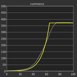

Poussée au maximum, la luminosité de ce moniteur est plutôt bonne pour un usage standard, avec 390 cd/m², mais reste insuffisante pour lui accorder une certification DisplayHDR. La luminosité est toutefois gérée avec homogénéité puisque sur nos mires de test le pic lumineux ne descend pas en dessous de 370 cd/m², et ce peu importe la taille de la fenêtre affichée (de 1 à 100 %).
Le mode « Cinéma » est celui qui offre les meilleurs résultats d’après nos tests. Hélas, pour un moniteur qui cible les professionnels de l’image, la calibration de ce moniteur manque de justesse. Ceux qui dépendent de cette précision colorimétrique n’hésiteront pas à réaliser un étalonnage à l’aide d’une sonde et, éventuellement, du logiciel LG Calibration Studio, mis à disposition sur la page produit du moniteur. Si vous ne disposez pas du matériel adéquat, vous pouvez toujours télécharger le profil icc que nous avons créé après calibration à l’aide de ce même logiciel.

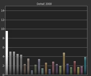

Avec un delta E moyen mesuré à 2,85, ce moniteur ne s’en sort pas si mal. On constate malgré tout quelques dérives, comme c’est le cas avec la couleur bleue et son delta E de 5,13. Il ne s’agit que de légères imprécisions, mais qui peuvent être dérangeante sur un écran qui vise les professionnels.
La fidélité de l’écran est néanmoins idéale après calibration, avec un delta E moyen de 0,97 et un delta E max de 1,79, qui reste en-dessous de la valeur à partir de laquelle l’œil humain peut percevoir les dérives colorimétriques. L’espace sRGB est couvert à 100 % avec une précision infaillible.

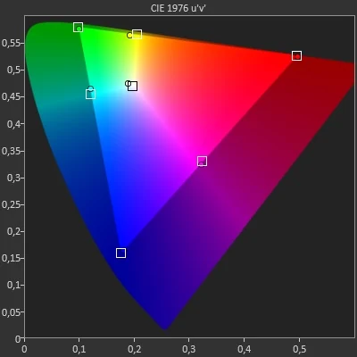

La promesse annoncée concernant la couverture DCI-P3 est quant à elle bien tenue : le LG 32UN880 affiche 97 % de cet espace. Il se contente toutefois de couvrir 71,5 % de l’espace Rec. 2020.

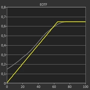

Comme avec beaucoup d’écrans qui affichent le logo HDR comme étendard, le LG 32UN880 ne permet pas vraiment de profiter d’une expérience HDR convaincante. Le signal HDR s’est même montré moins lumineux qu’en SDR, avec un pic à 370 cd/m² au maximum.
Il en va de même concernant la précision colorimétrique. Puisqu’il n’est pas possible de sélectionner un mode d’image une fois l’HDR activé, nous devons faire avec un delta E moyen de 4,14 dans l’espace DCI-P3 en HDR, avec des dérives relativement importantes, notamment sur le blanc.

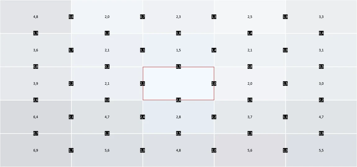

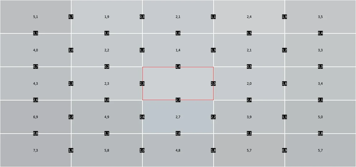

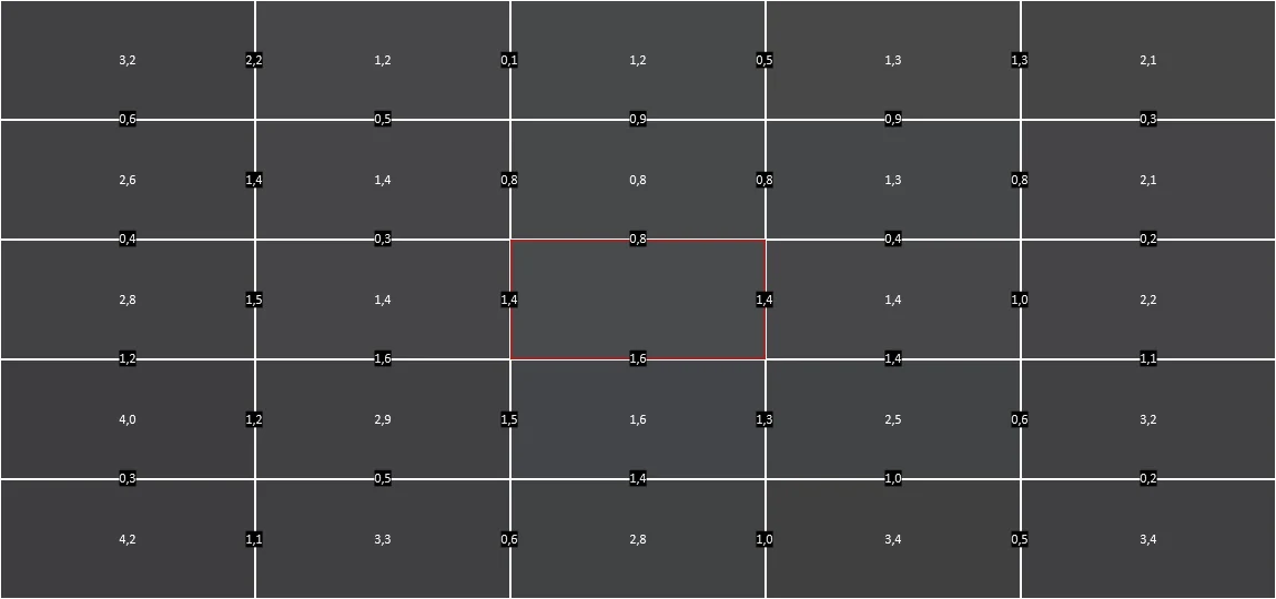

Comme nous pouvons l’observer ci-dessous, la dalle montre une homogénéité correcte, meilleure avec les tons foncés que clairs. On remarque cependant des valeurs un peu trop élevées aux quatre coins de l’écran. Le modèle prêté ici par LG ne présente pas d’IPS Glow ou de fuites de lumières perceptibles, un bon point puisque ce ne sont pas des phénomènes rares avec une dalle IPS.

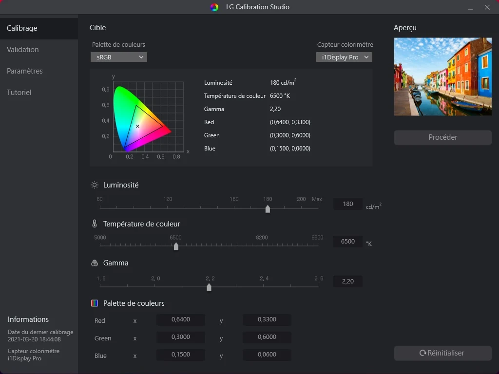

Le logiciel LG Calibration Studio se montre simple à utiliser et particulièrement efficace. Disponible gratuitement, il demande seulement d’avoir une sonde colorimétrique compatible sous la main. Pour que le logiciel prenne le contrôle de l’écran, il est nécessaire que celui-ci soit connecté à un PC via le port USB-C de l'écran. L’étalonnage demande entre 30 et 40 minutes pour réaliser ses différentes étapes, et ensuite en vérifier la concordance par rapport à la palette de couleurs ciblée. Par défaut, LG Calibration Studio ne donne accès qu’à 5 palettes de couleurs prédéfinies, mais il est possible d’en ajouter d’autres manuellement.
