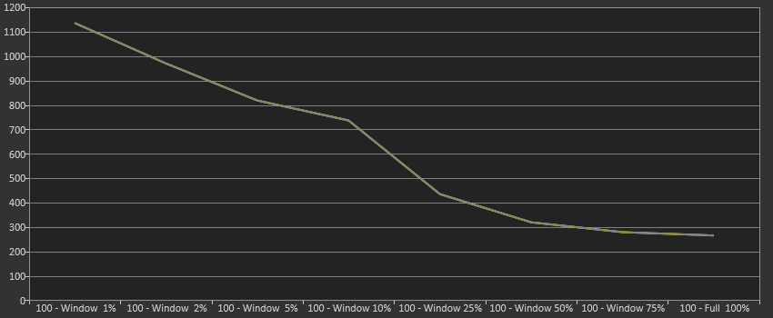

Pic lumineux SDR (APL 10 %)392 cd/m²
Pic lumineux HDR (APL 10 %)729 cd/m²
Pic Lumineux HDR (APL 100 %)285 cd/m²

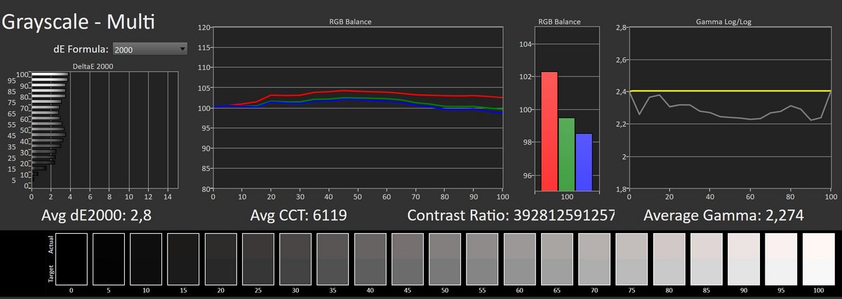

Température de couleurs6 119 K
Delta E moyen / max SDR3.01 / 6.48

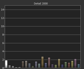

Delta E moyen / max HDR1.35 / 2.78

L'écran offre un rendu convaincant en SDR, du moins dans ces modes sRGB et Gamer1, c'est ce dernier qui est présenté ici. L'image est un peu trop chaude par défaut, chose visible à l'œil.
Un bon nombre de nuances dépassent le seuil au-delà duquel l'œil humain perçoit les dérives chromatiques (ligne jaune). Les dérives restent néanmoins contenues et le Delta E moyen est tout juste de 3.01.

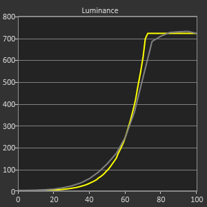

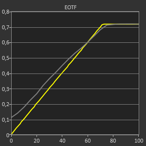

Le rendu en HDR est beaucoup plus juste en matière de colorimétrie. pour rappel, l'écran s'affiche avec une certification VESA DisplayHDR TrueBlack 400.
Le Delta E moyen tombe à 1.35 et aucune nuance ne dépassent la limite de 3.
Le pic lumineux est flashé à 729 cd/m² sur une fenêtre de 10 %. C'est suffisant pour donner une certaine dynamique à l'image, d'autant que qu'il monte au-delà de 1100 cd/m² sur des fenêtres plus petites, ce qui induit un boost de luminance sur de petits éléments lumineux. En revanche, il faut faire avec un tone mapping un peu trop agressif et une montée en luminance trop soudaine jusqu'à environ 60 % de luminance, là où intervient un écrêtage dont le but est de conserver les détails dans les hautes lumières.

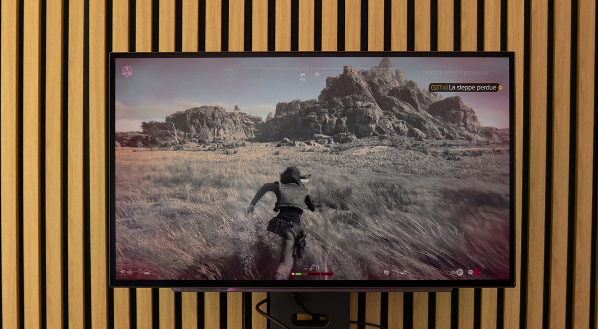

Nous avions mesuré un Delta E assez faible, ça se remarque à l'image, avec des couleurs justes, et pas saturées à outrance, contrairement à d'autres dalles OLED, en somme, un vrai plaisir visuel. Les plans plus lumineux, avec de l'action, ne deviennent pas agressifs pour les yeux, aucun souci pour se faire une partie de GTA ou de Max Payne 3 à minuit.
Le rendu à l'image est correct, malgré une luminosité un peu faible - © Charles Gouin-Peyrot pour Clubic
En revanche, sur des jeux déjà sombres, comme Cyberpunk 2077, on peut parfois avoir tendance à trouver la luminosité trop légère, bien que ça reste anecdotique et limité à certaines scènes.

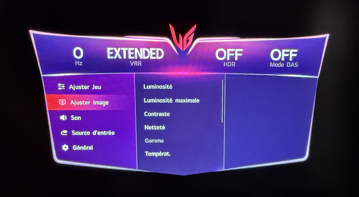

Interface et fonctionnalités

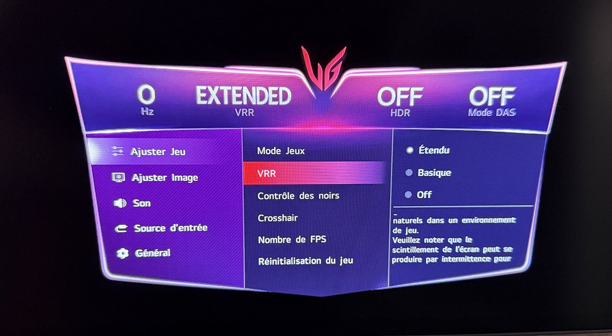

L'interface est très claire et sobre, avec un "look gaming" assumé avec fierté. Plusieurs volets sont disponibles, dont le premier permettant de régler les paramètres de jeu, comme le VRR, ainsi que le contrôle des noirs comme c'est une dalle OLED, mais également un crosshair central, ainsi qu'un compteur d'images par seconde.
Les fonctionnalités pour les gamers sont riches - © Charles Gouin-Peyrot pour Clubic
Viennent ensuite les paramètres d'image, de luminosité, de contraste, de netteté, gamma et température.
Les réglages sont simples et complets - © Charles Gouin-Peyrot pour Clubic

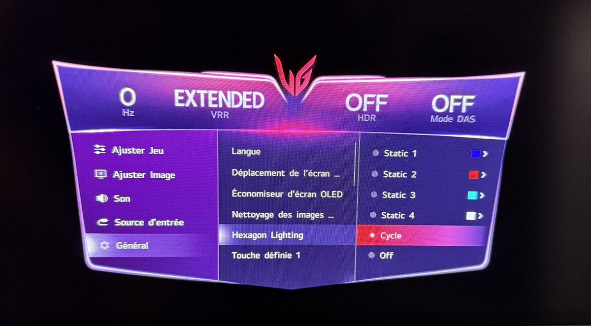

Dans les paramètres généraux, ce qui nous intéresse surtout, ce sont les paramètres de l'éclairage Hexagon Light, qui peut être réglée en couleur fixe, avec quatre préréglages à définir, ou un cercle lumineux offrant 16,7 millions de couleurs.
Quatre préréglages sont intégrés ainsi qu'un cycle lumineux - © Charles Gouin-Peyrot pour Clubic

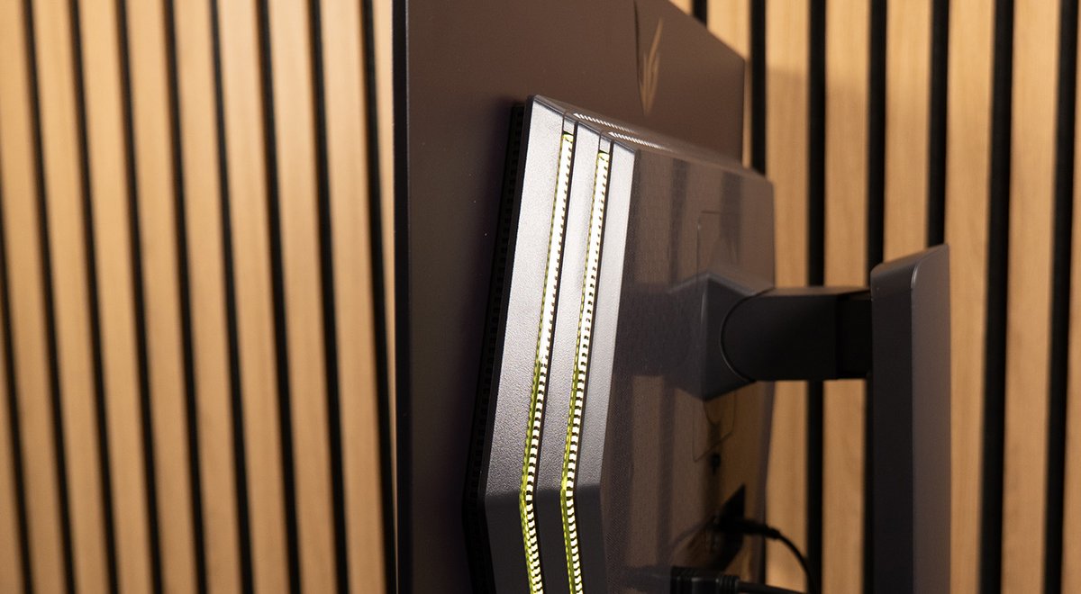

Le rétro-éclairage au dos n'est pas aussi complet que chez Philips - © Charles Gouin-Peyrot pour Clubic

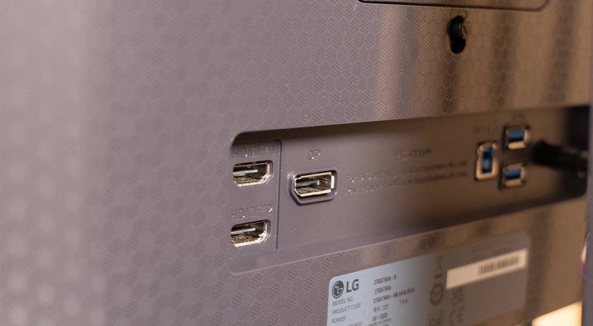

Au dos, les connecteurs sont placés à l'horizontale, ce qui n'est pas la solution la plus pratique sur un écran de ce type. Cependant, on peut noter un détail purement esthétique, le constructeur a placé des bandes de LEDs RGB au dos de l'écran, lesquelles offrent un éclairage d'ambiance qui se reflète sur le mur. L'effet est juste convenable, mais pas au niveau d'un Philips Ambilight, bien loin de là même.
LG n'a pas forcé sur les connecteurs au dos - © Charles Gouin-Peyrot pour Clubic

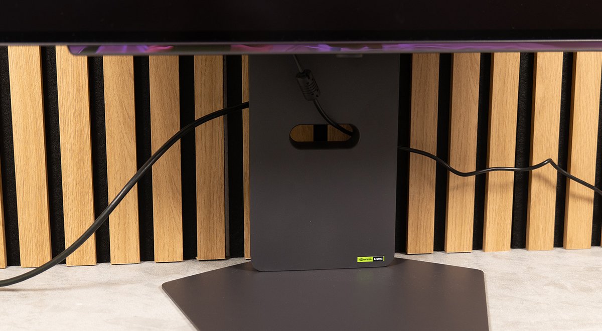

Les passe-câble est pratique, mais un peu bas - © Charles Gouin-Peyrot pour Clubic
Abordons également le pied, tout en métal, qui inspire solidité et robustesse, avec une assise parfaitement plate et très mince, ainsi qu'un pied large mais pas très épais.
