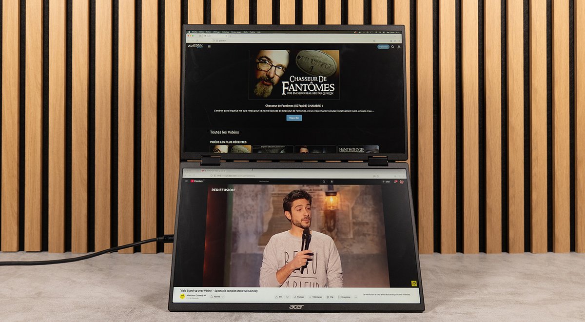

Le Acer PD163Q ouvert, avec deux dalles de 15,6 pouces - © Charles Gouin-Peyrot pour Clubic

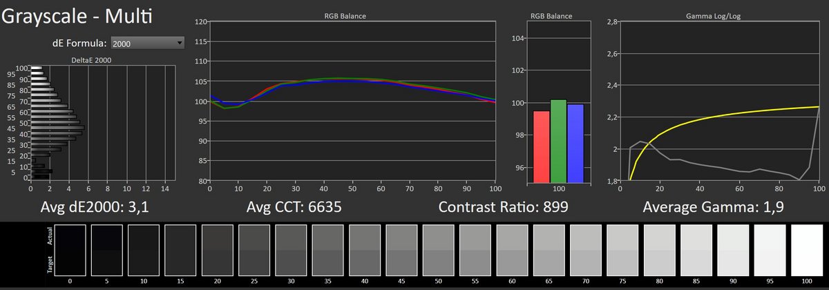

Test Acer PD163Q : nos mesures
Avant de juger un moniteur portable comme le PD163Q sur son design ou sa polyvalence, il faut d’abord s’intéresser à ce qu’il a réellement dans le ventre. Nous avons donc passé l’écran au banc de test habituel pour évaluer sa fidélité colorimétrique, sa luminosité, son contraste natif et sa courbe de gamma. Verdict ? Une dalle IPS modeste, qui ne brille pas par sa précision, mais qui tient sa promesse de simplicité pour un usage secondaire.
En bref : nos mesures sur l'Acer PD163Q
Luminosité minimale 18,2cd/m²
Pic lumineux SDR (APL 10 %)197,8 cd/m²
Contraste natif 899:1
Température de couleurs6 635 K
Delta E moyen / max SDR4.03 / 9.08
Nos résultats confirment malgré tout qu’on a affaire ici à une dalle IPS tout à fait classique, sans prétention particulière côté fidélité ni performances HDR.
Cliquez ici pour voir nos mesures SDR
Avec une luminosité maximale de 198 cd/m² et un contraste limité à 899:1, l’Acer PD163Q montre vite ses limites en environnement lumineux. La température de couleur reste proche du standard D65, mais le gamma mesuré à 1,9 aplatit les dégradés et nuit à la lisibilité des scènes sombres. La colorimétrie est globalement moyenne, avec un Delta E correct sur le gris (3,1) mais des écarts marqués sur certaines teintes. L’ensemble reste cohérent pour un usage bureautique ou nomade, mais insuffisant pour les travaux photo ou vidéo.
Le delta E moyen de 4,03 montre un écart notable entre les couleurs affichées et les teintes de référence, avec un pic à plus de 9 sur certaines nuances. En clair, l’écran n’est pas calibré correctement en sortie de boîte, et cela se voit. Les teintes chair peuvent apparaître légèrement rosées, et les couleurs saturées manquent de justesse.

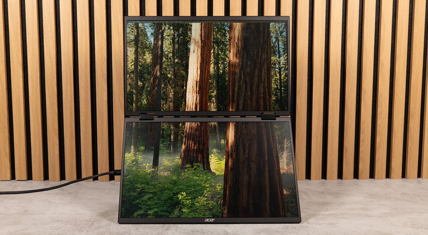

Les deux dalles offrent une qualité d'image très similaire, bien que celle d'en bas semble apporter un tout petit peu plus de contraste que la dalle supérieure, qui semble quant à elle légèrement plus claire et plus terne.
Ici, la luminosité est au maximum - © Charles Gouin-Peyrot pour Clubic
La qualité d'image est convenable, mais la luminosité est franchement décevante. Même dans un environnement assez sombre, nous n'avons eu aucun souci à mettre la luminosité à son niveau maximal, sans ressentir la moindre gêne oculaire.
Si la luminosité n'est pas mauvaise pour autant, elle reste légère, il faudra donc impérativement se placer convenablement, afin d'éviter d'avoir des éléments lumineux trop intenses qui perturberaient la bonne vision des dalles. Côté reflets, ce sont des dalles mattes, donc quasiment aucun reflet n'apparaît sur ces dernières.

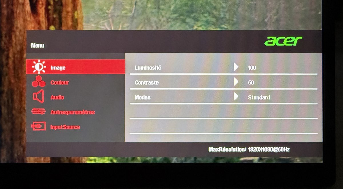

Les réglages du Acer PD163Q sont ultra simplistes - © Charles Gouin-Peyrot pour Clubic
Enfin, l'interface des paramètres est excessivement simple, avec les réglages de la luminosité et de l'image, avec divers modes préconfigurés, lesquels sont : Standard, Jeu, Film, Lecture, FPS.

Esthétiquement parlant, le Acer PD163Q est plutôt bien fini, le design est joli, simple mais nul besoin d'en faire des tonnes ici. Replié, c'est très similaire à un ordinateur portable, un peu épais avec le pied et le module sur lequel se logent les connecteurs, mais ça n'est pas dérangeant.

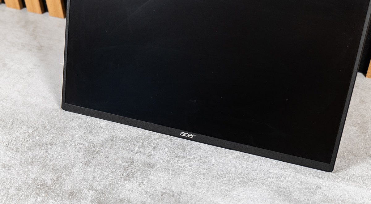

Le logo est présent uniquement sur l'écran du bas - © Charles Gouin-Peyrot pour Clubic

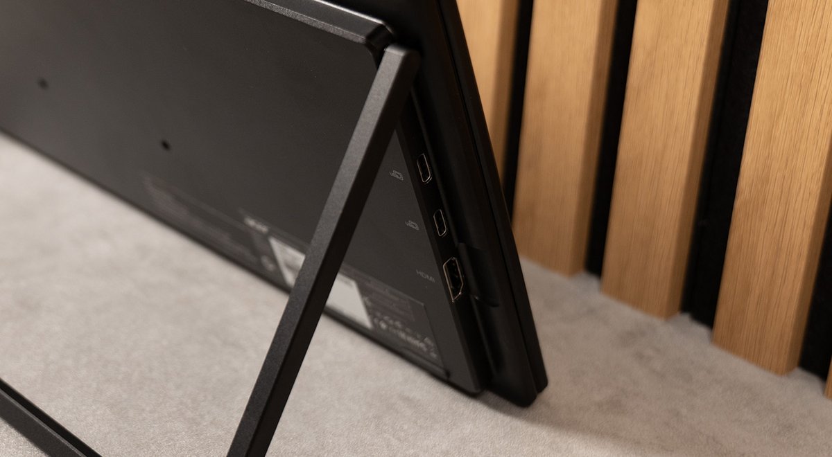

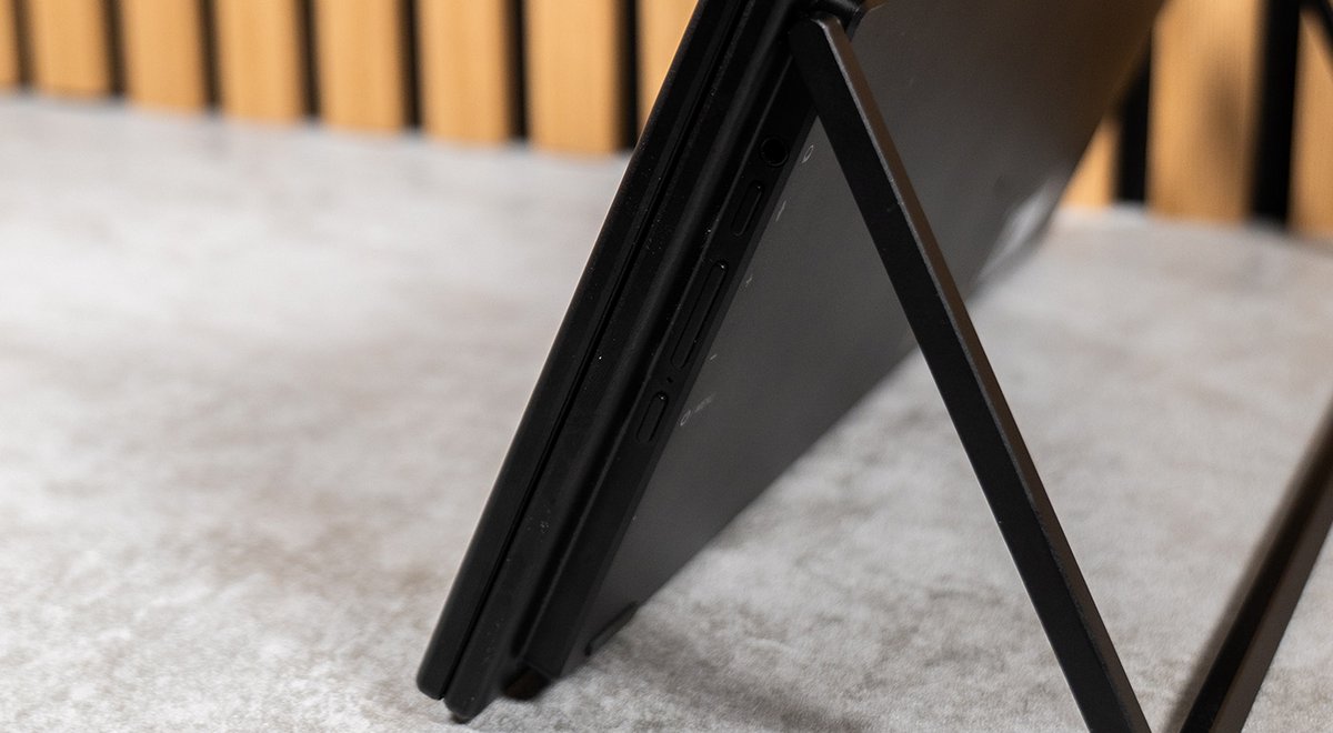

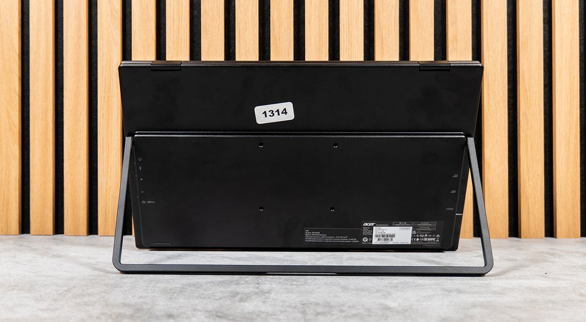

Une fois ouvert, on ne voit plus ni l'excroissance au dos, ni le pied, à la résistance assez forte, bien que sa prise en main laisse ressentir une certaine fébrilité. Lequel pied, permet de maintenir l'écran debout. Des caoutchoucs sont présents au-dessous, afin d'apporter un maintien optimal à l'écran.
Une fois ouvert, on constate la présence des deux dalles mattes, avec des bordures pas trop épaisses sur les côtés, un peu plus épaisses, environ 6 mm sur le haut et le bas de chaque écran. Ce n'est absolument pas un problème.
Le pied mainteien convenablement l'écran, mais il semble trop fragile - © Charles Gouin-Peyrot pour Clubic

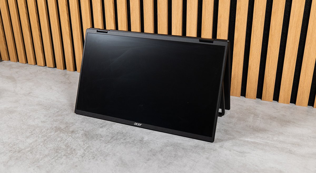

On note également que cet Acer PD163Q peut s'ouvrir à plus de 270°, si vous souhaitez afficher du contenu pour un interlocuteur en face notamment. C'est pratique, cependant, il ne s'ouvre pas à 360° non plus, donc attention à y aller avec douceur à l'ouverture.
La connectique du Acer PD163Q, avec un Jack 3,5 mm de l'autre côté - © Charles Gouin-Peyrot pour Clubic
En ce qui concerne la connectique, on retrouve un port HDMI, deux ports USB-C avec DisplayPort intégré, ainsi qu'un port mini Jack 3,5 mm, permettant de brancher des écouteurs ou un casque … ou des enceintes !
