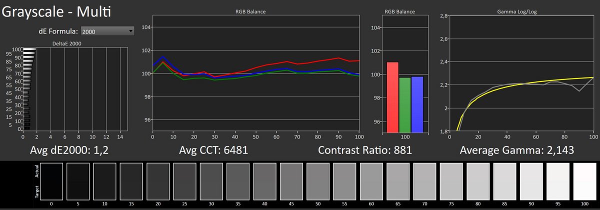

En SDR, le rétroéclairage LED du moniteur permet d’atteindre une luminosité de 351 cd/m² en pic ponctuel (APL 10 %), et une luminosité minimale de 78,5 cd/m², bien adaptée aux environnements de travail peu éclairés. Le contraste natif, mesuré à 931:1, s’inscrit dans la moyenne des dalles IPS sans local dimming, avec des noirs peu profonds mais stables.
Cliquez ici pour voir nos mesures en SDR
La température de couleur moyenne est quasi idéale à 6481 K, très proche de la référence D65. Le tracking gamma est également très stable, avec une courbe bien maîtrisée sur les niveaux moyens, sans écrasement ni dérive perceptible.
Côté précision, le Delta E moyen en SDR s’établit à seulement 0,66 (max 1,91), ce qui place cet écran parmi les modèles les plus justes de sa catégorie pour un usage créatif sans caliobration préalable.

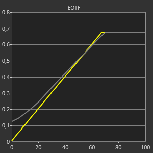

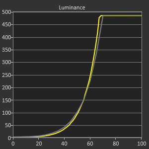

La suite de nos mesures en HDR

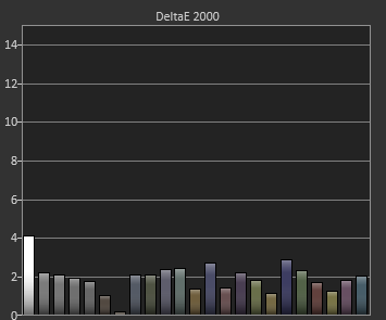

En HDR, le delta E grimpe légèrement (1,98 de moyenne, 4,17 au maximum), ce qui reste globalement bon pour un écran de cette catégorie, même si la précision est un peu moins rigoureuse une fois le HDR activé.
Quant au pic lumineux HDR, mesuré à 484 cd/m² sur APL 10 %, il reste trop modeste pour produire un vrai effet de contraste perceptif, en l’absence de local dimming. Le HDR10 est bien supporté, mais l’écran manque d’amplitude dynamique pour restituer fidèlement les hautes lumières. On notera tout de même un gain en luminosité intéressant sur ce mode "Display HDR" par rapport à un signal SDR.

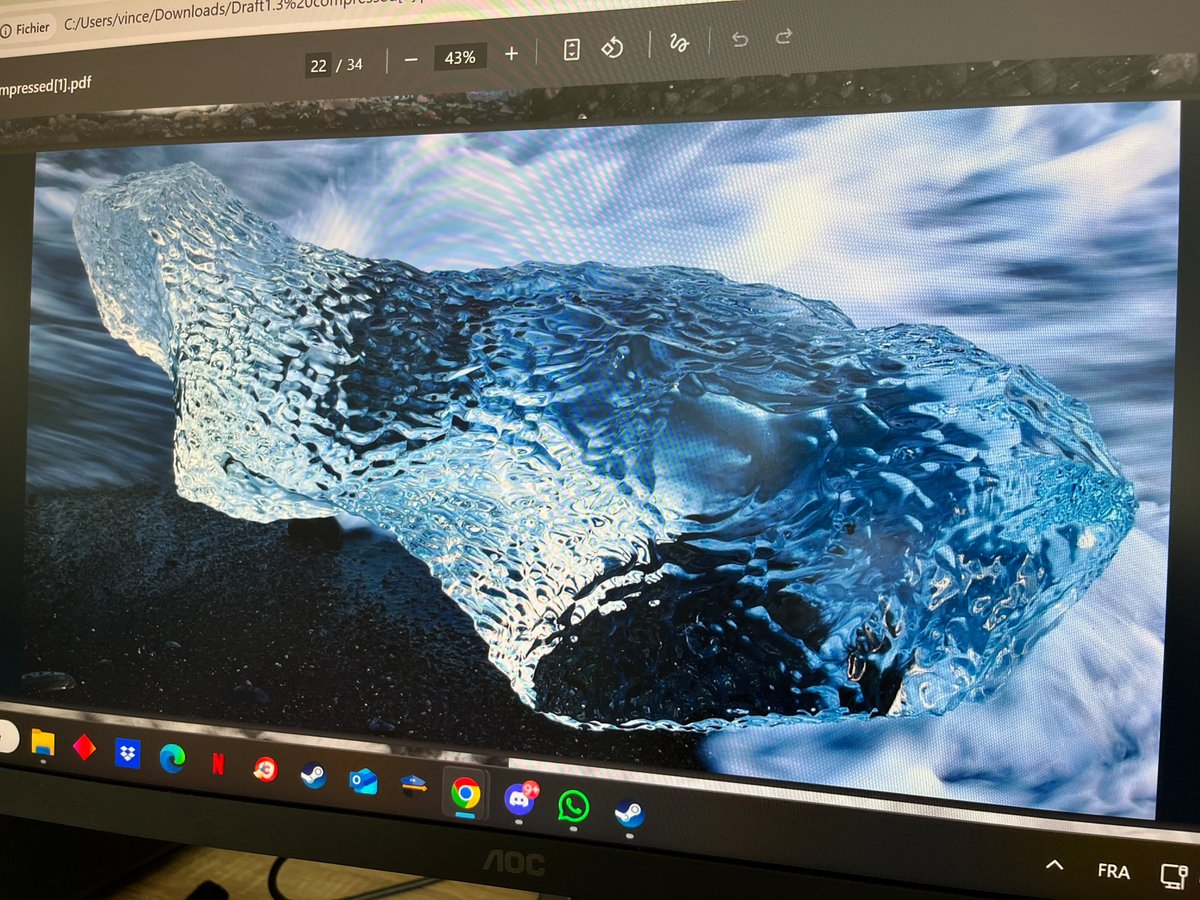

Nos impressions sur le rendu à l'image

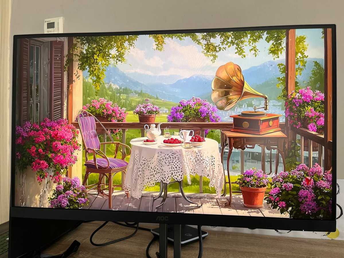

Le moniteur possède de nombreux arguments pour satisfaire sa cible principale, à savoir les pros de l'image et de la création de contenu. Pour ce faire, le moniteur propose une couverture colorimétrique impressionnante avec 99 % de l'espace AdobeRGB ainsi que 98 % de l'espace colorimétrique DCI-P3. Le résultat est immédiatement visible lorsque l'on affiche à l'écran des images aux couleurs vives.
Grâce à sa dalle IPS d’excellente facture, le moniteur se défend très bien en matière de clarté globale de l’image et propose un traitement anti‑reflet tout à fait convaincant. En matière de contraste, l’ensemble ne rivalise pas avec les performances de ses concurrents OLED, et l’écran peine à offrir des noirs profonds et un contraste équilibré, surtout en HDR.

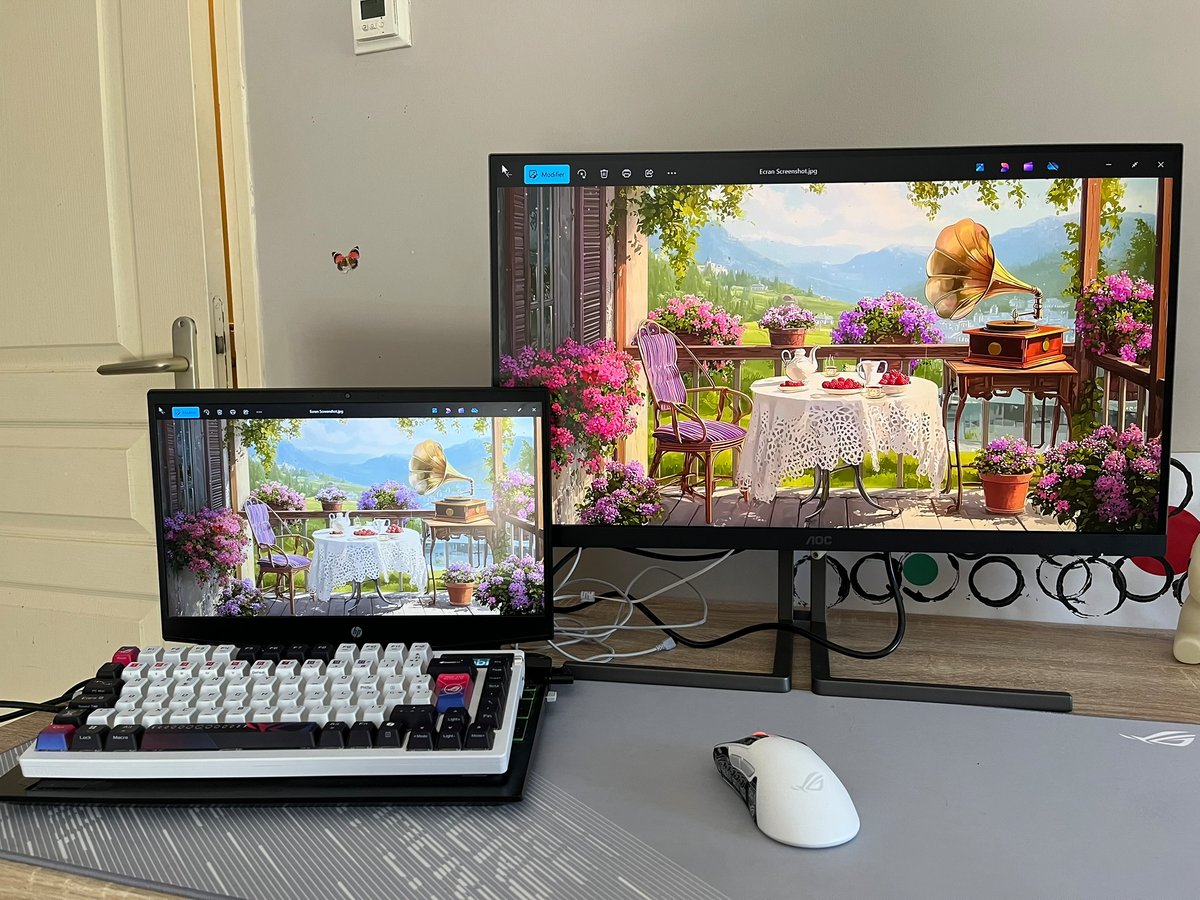

Pour se faire une idée de la plus-value apportée par le traitement des couleurs de cet écran, jouons au jeu des différences avec une dalle gaming classique. Les couleurs de notre écran habituel paraissent bien plus ternes, alors que celles du AOC Q27U3CV ressortent de manière éclatante. Des différences qui constituent d'ailleurs l'argument de vente principal de cet écran de la série Graphic Pro.

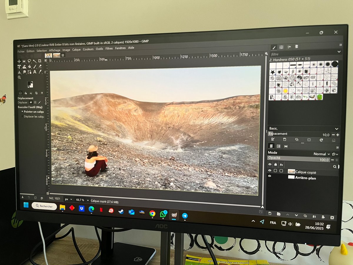

Nous avons donc affaire à un panel de couleurs particulièrement riche et facilement paramétrable grâce à sa calibration d'usine Calman Pro. Ici, nul besoin de sortir sa propre sonde colorimétrique pour parvenir à un résultat satisfaisant. Il est toutefois possible de régler son écran au millimètre grâce à son OSD ou encore mieux, son logiciel natif qui — une fois n'est pas coutume — offre une aide précieuse pour la recherche de l'image parfaite.
Les cas d’usage de cet écran sont multiples, à commencer par la retouche photo, qui donne de très bons résultats en respectant les couleurs d’origine. Rien à redire non plus sur la largeur de cet écran, dont les 27 pouces offrent un espace appréciable pour toutes les tâches quotidiennes.

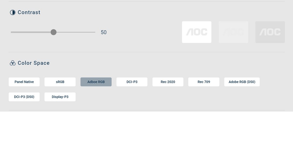

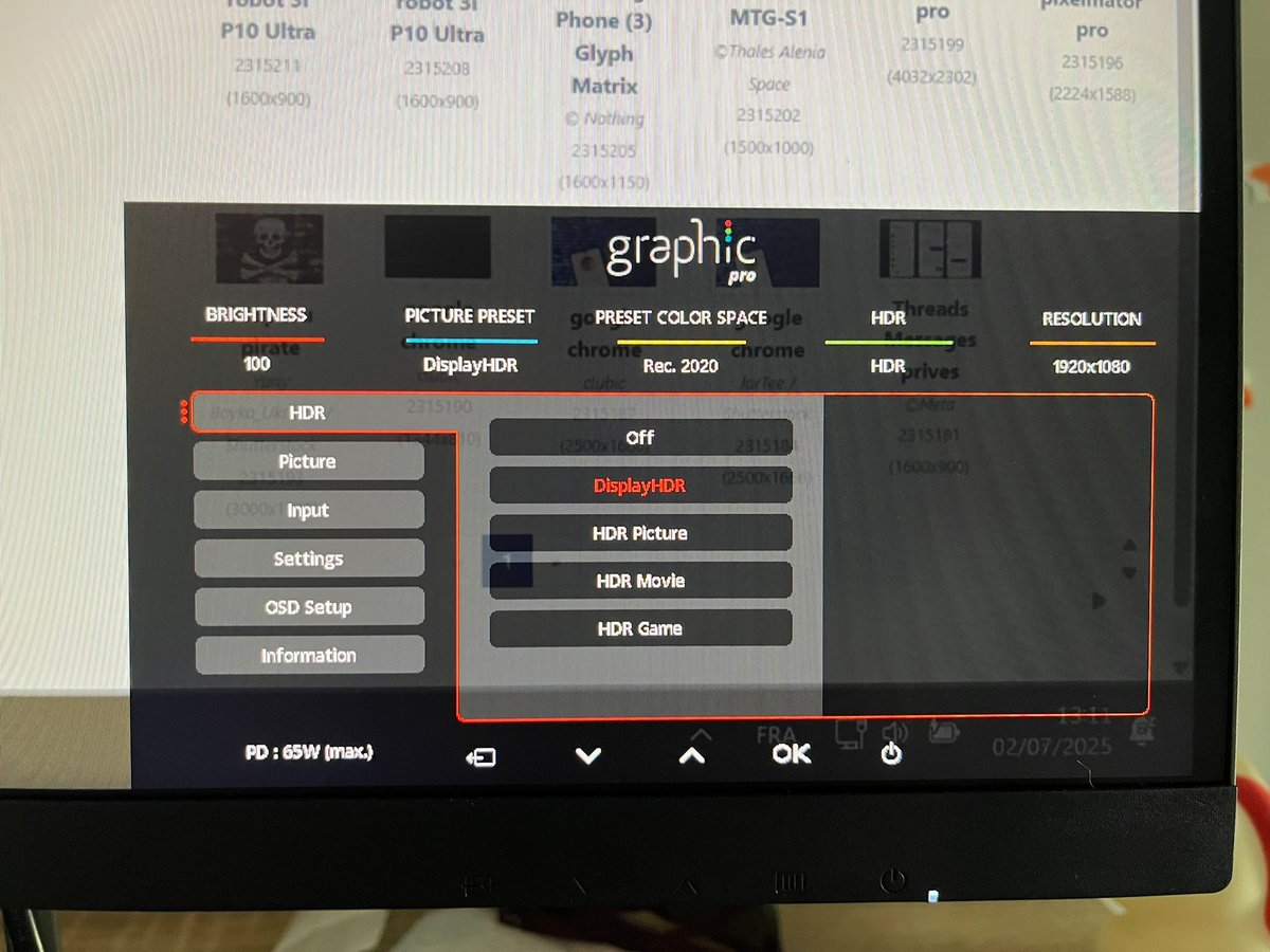

Interface et fonctionnalités
Comme c’est souvent le cas pour des écrans de cette gamme de prix, on peut déplorer une interface OSD un peu pataude et pas si facile à manipuler. Bien entendu, c’est un « coup à prendre » lorsqu’on souhaite paramétrer ce moniteur avec ses nombreux réglages (près d’une vingtaine de Preset Modes disponibles), mais les touches avant et arrière sont trop espacées. On s’y reprend donc à plusieurs reprises lorsqu’on tâtonne en mode manuel.

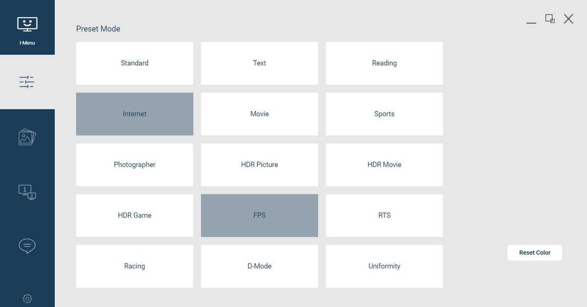

Fort heureusement, il suffit de télécharger la suite I-Menu pour accéder à un paramétrage plus pratique et plus précis. En matière d’options colorimétriques, l’écran vous laisse le choix des profils suivants :
- Panel Native
- sRGB
- Adobe RGB
- Adobe RGB (D50)
- DCI-P3
- DCI-P3 (50)
- Rec 2020
- Rec 709
- Display-P3
Alors que le logiciel natif d'un écran constitue souvent sa faiblesse, on peut affirmer que le soft I-Menu se défend bien, et sans prise de tête inutile.

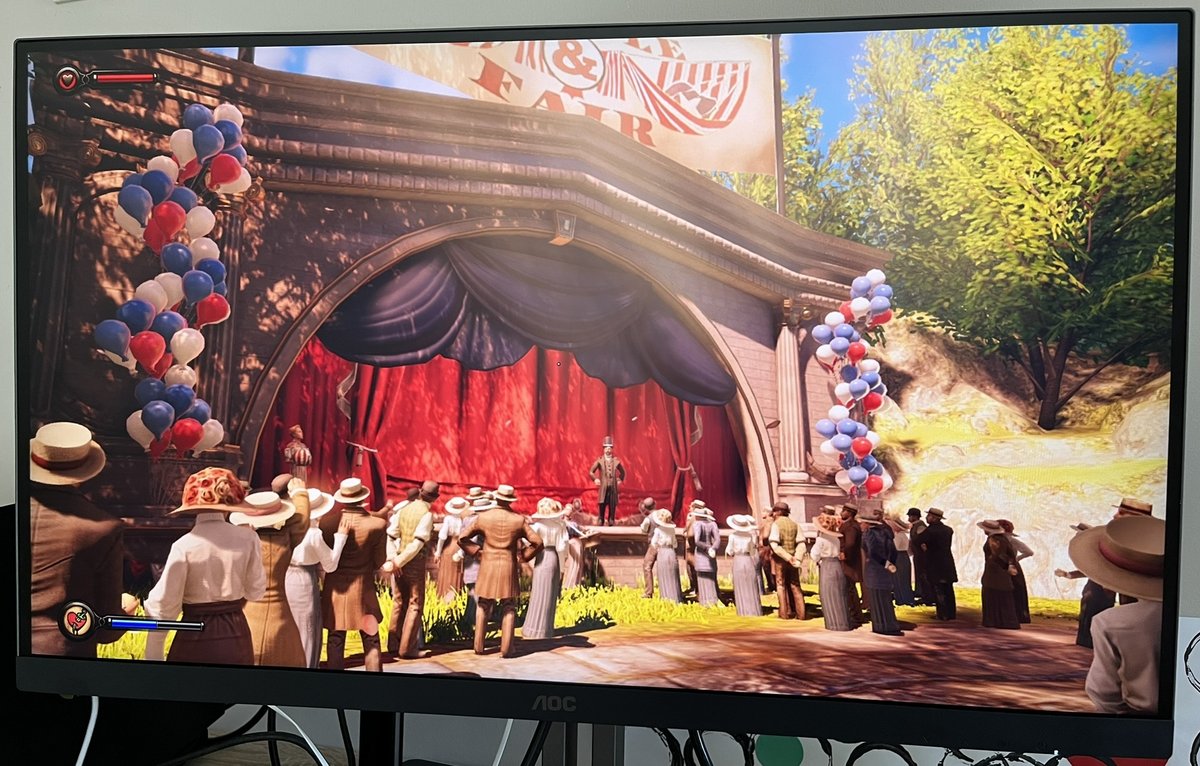

Gaming
Disons-le d’emblée : l’AOC Q27U3CV n’est pas l’écran idéal pour le fameux « gamer exigeant », qui constitue une part importante de notre lectorat. Avec un taux de rafraîchissement plafonnant à 75 Hz, on peine à percevoir toute la richesse et la fluidité attendues sur des jeux rapides (Apex Legends) ou même sur des jeux un peu moins récents (The Evil Within, 2017), où l’image s’avère trop brouillonne pour être réellement efficace sur la durée.
Ceci étant dit, le moniteur offre tout de même une expérience solo intéressante sur des jeux Switch qui disposent alors d'une image plus vibrante. L'effet "festival de couleurs" n'en est que plus prononcé.

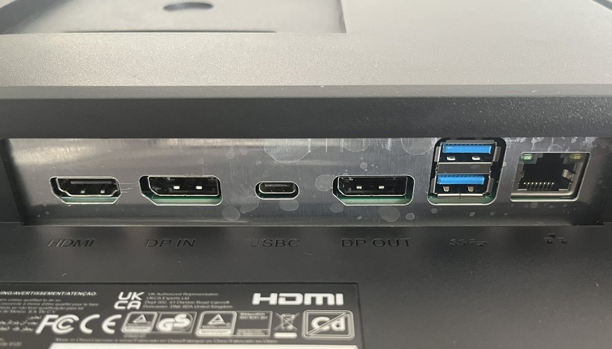

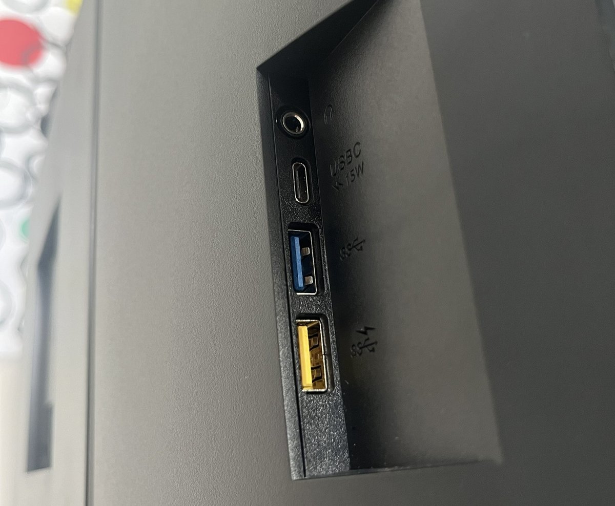

Design et connectiques
L'écran AOC QS27U3CV est un moniteur qui n'usurpe pas sa réputation de "station d'accueil", en proposant toute une gamme de connectiques bien pensées :
- Un port HMDI 1.4, entrée vidéo classique supportant le HDR ;
- Un DisplayPort 1.2 avec support HDCP (compatible Adaptative Sync) ;
- Un DisplayPort en sortie (capacité de recharge de vos appareils jusqu'à 15 W) ;
- Trois ports USB-A classiques ;
- Un port USB-A SuperSpeed, idéal pour la recharge ;
- Un port filaire pour jack 3,5 mm ;
- Un port Ethernet RJ45 standard ;
- Un port d'alimentation.
L'ensemble de ces connectiques donne l'opportunité de brancher d'autres moniteurs à cet écran en tout simplicité (daisy-chaining). Il est par ailleurs possible de recharger et de connecter des appareils grâce aux nombreux ports USB disponibles sur le derrière de l'appareil et sur le flanc droit.

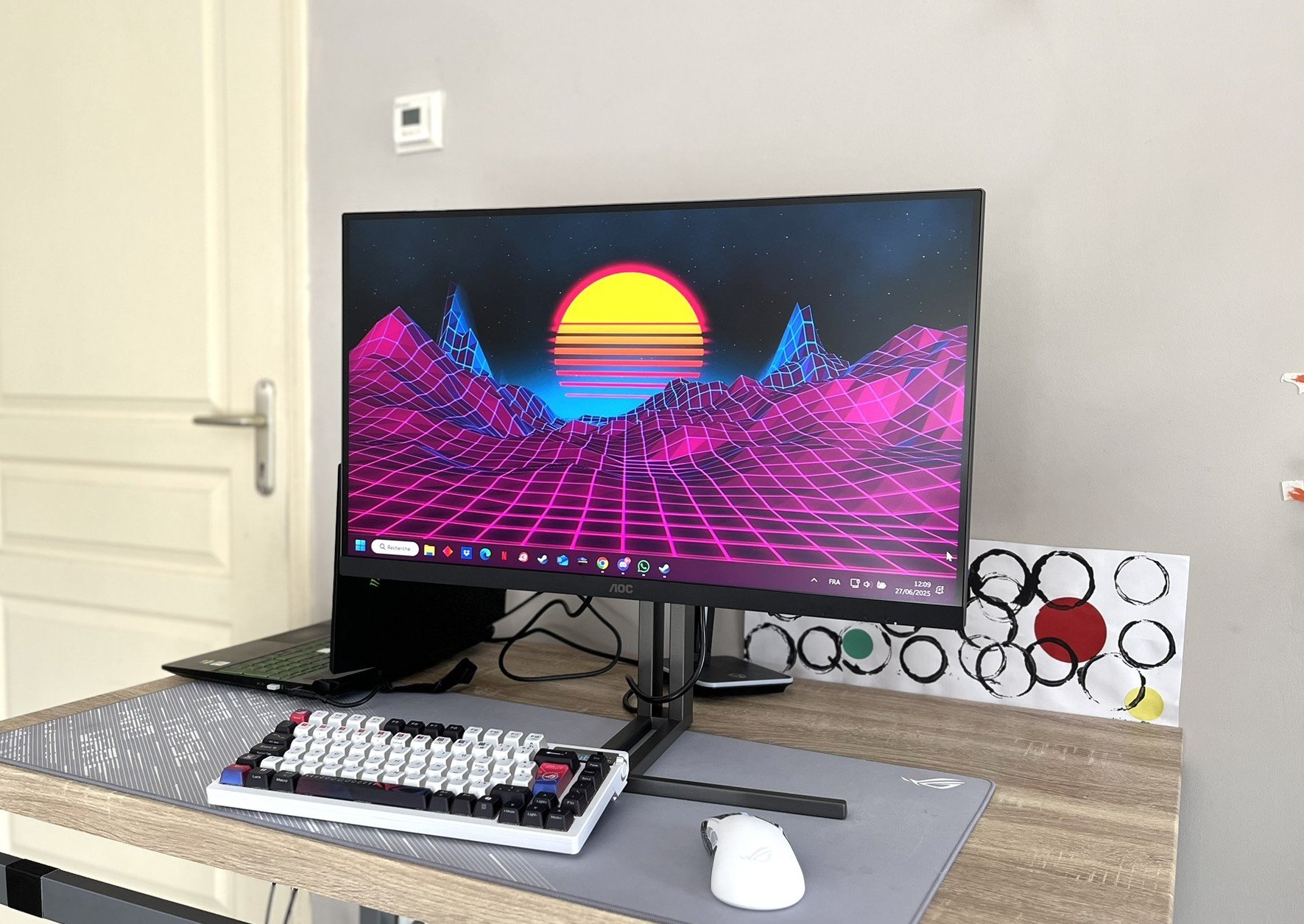

Pour finir, saluons le design d’une sobriété extrême, avec un boîtier en plastique noir qui inspire la solidité. Le montage de cet écran ne nécessite que quatre minutes et quatre tours de tournevis pour fixer le socle. Il est possible de le positionner en mode portrait, d’ajuster sa hauteur jusqu’à 150 mm et de l’incliner vers l’avant et vers l’arrière. Un sans-faute en matière d’ergonomie, donc.
