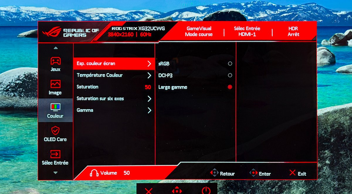

En SDR, l’écran s’en sort avec une prestation solide. Le grayscale montre un blanc légèrement chaud avec une température moyenne de 6 023 K, tandis que les niveaux de gris restent réguliers, sans dérives chromatiques visibles à l’œil nu. Le gamma moyen mesuré à 2,32 est stable, proche du comportement attendu pour un WOLED calibré pour une pièce peu éclairée. Là encore, rien d’alarmant : l’image conserve un bon équilibre entre contraste perçu et lisibilité dans les scènes sombres.
Le mode sRGB, que l’on privilégiera pour une utilisation polyvalente, affiche un delta E moyen de 2,02 avec des écarts contenus (4,09 au maximum). C’est suffisamment précis pour une utilisation créative occasionnelle et largement impeccable pour le jeu ou le visionnage de contenus.

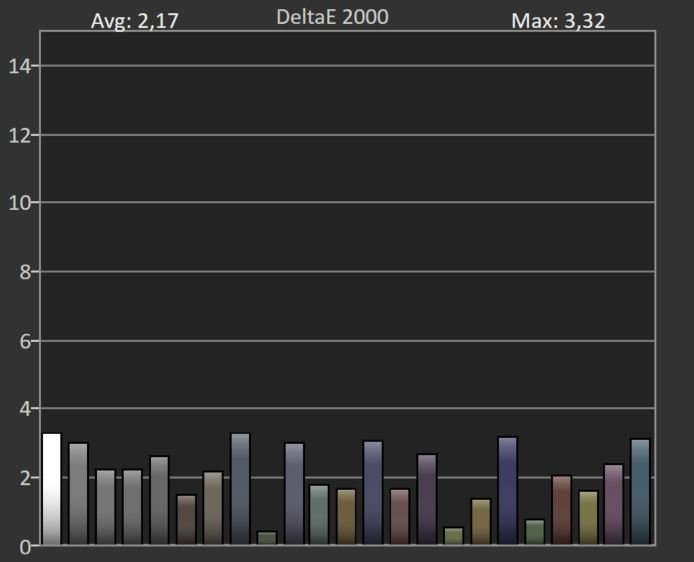

Tout d'abord, les couleurs en HDR restent cohérentes, avec un delta E moyen de 2,17 et un delta E max de 3,32,un résultat très correct pour un rendu HDR à destination du jeu. La dérive est contenue et la saturation globalement bien dosée.

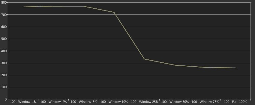

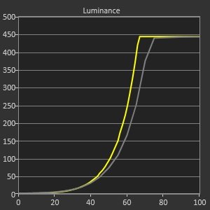

Sur notre mire de mesure HDR10 (fenêtre 10 %), l’écran atteint 714 cd/m2 en mode "Dynamic" et 442 cd/m2 en mode "True Black". Ces deux approches sont assez différentes avec un mode "Dynamic" qui maximise le punch lumineux en sacrifiant un peu de la précision. À l'inverse, le "True Black" privilégie une courbe plus disciplinée, plus proche de l’EOTF de référence, au prix d’un pic lumineux plus faible.
Sur les deux modes, l’EOTF est bien suivie jusqu’à 60–70 % de luminance. Le mode "Dynamic" relève légèrement les zones intermédiaires pour accentuer le contraste perçu, sans tomber dans un tone mapping trop agressif. Le mode True Black, lui, colle davantage à la norme et offre une image plus fidèle et plus cinéma.
En plein écran, l'ABL fait évidemment son effet. Le pic luminerux tombe ainsi à 258 cd/m2 avec une mire HDR de pleine taille, un résultat très proche de ce que nous mesurons habituellement sur d'autres moniteurs OLED, à l'image du LG UltraGear 27GX790A.

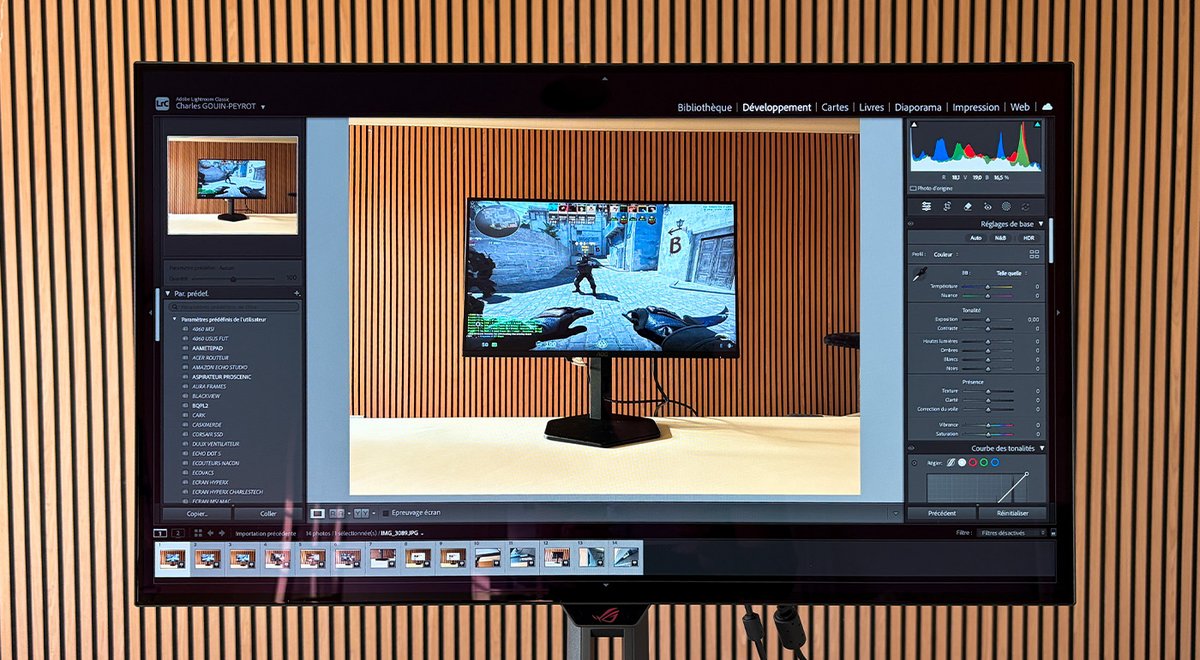

Pour le montage vidéo ou le graphisme, c'est pareil, utilisée en 4K Ultra HD, la dalle est lumineuse et très agréable. L'OLED permet un contraste exceptionnel, car "infini". Il est très appréciable de monter une vidéo, ou bien de retoucher des photos sur Lightroom avec cet écran, qui affiche un temps de réponse immédiat, imperceptible à l'œil nu.

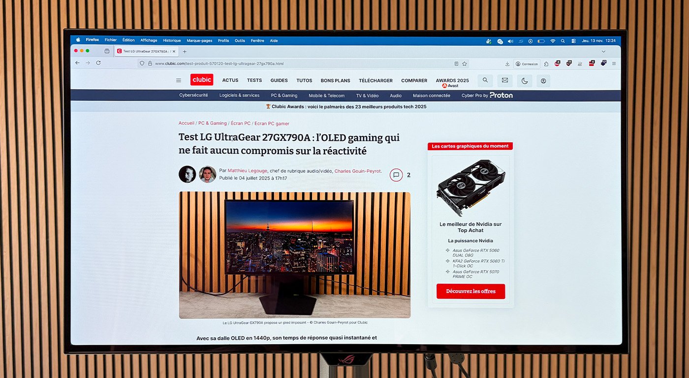

Sur le ROG Strix OLED XG32UCWG, le revêtement TrueBlack Glossy reste une dalle brillante, mais nettement plus intéressante que les anciens glossy “miroir”. On garde tout ce qui fait le charme d’un OLED brillant – noirs abyssaux, couleurs très denses, piqué quasi chirurgical, rendu très “ciné” en HDR – sans le voile gris et la petite granularité qu’on pouvait observer sur certains revêtements de précédente génération. Les reflets sont toujours présents et peuvent gêner si une fenêtre ou une lampe est dans l’axe, mais ils restent plus localisés et moins envahissants : l’image conserve ainsi beaucoup mieux sa profondeur et son contraste perçu qu’avec une dalle mate ou un glossy plus ancien, à condition de maîtriser un minimum la lumière dans la pièce.

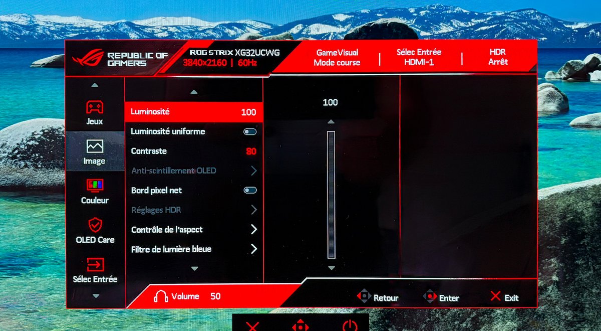

Le menu OSD est ultra complet sur cet Asus ROG Strix OLED XG32UCWG. C'est le joystick au dos qui permet de naviguer facilement dans les menus. Pour les paramètres de gaming, on a la possibilité d'activer le "Frame Rate Boost", ce qui n'est pas désagréable. Cependant, comme précédemment évoqué, c'est la définition qui baisse.
Les réglages d'image permettent de paramétrer la luminosité, notamment, le contraste, ainsi que d'activer la luminosité uniforme, très pratique sur une si grande dalle. Les profils colorimétriques sont également disponibles, ainsi que la température de couleur notamment.

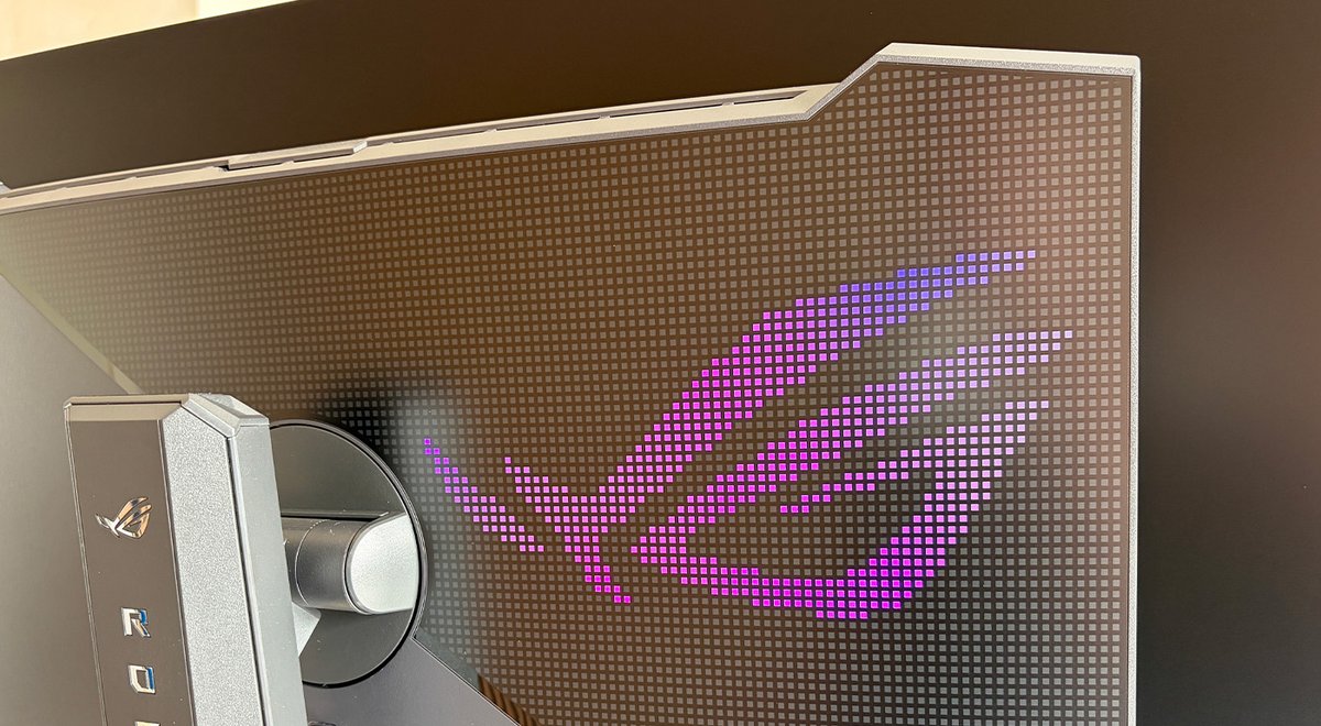

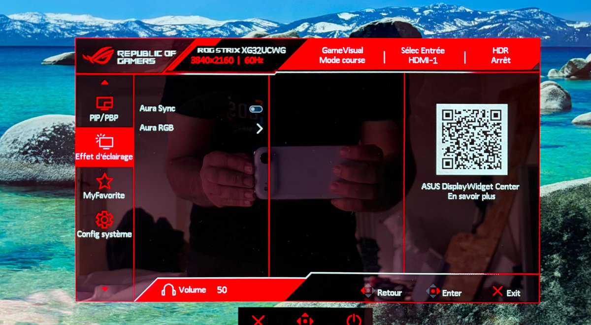

Au dos, l'écran propose des LEDs RGB offrant un rétro-éclairage assez léger. Le Asus ROG Strix OLED XG32UCWG offre la possibilité de les synchroniser avec Aura Sync, si vous avez déjà des accessoires compatibles sur votre PC.

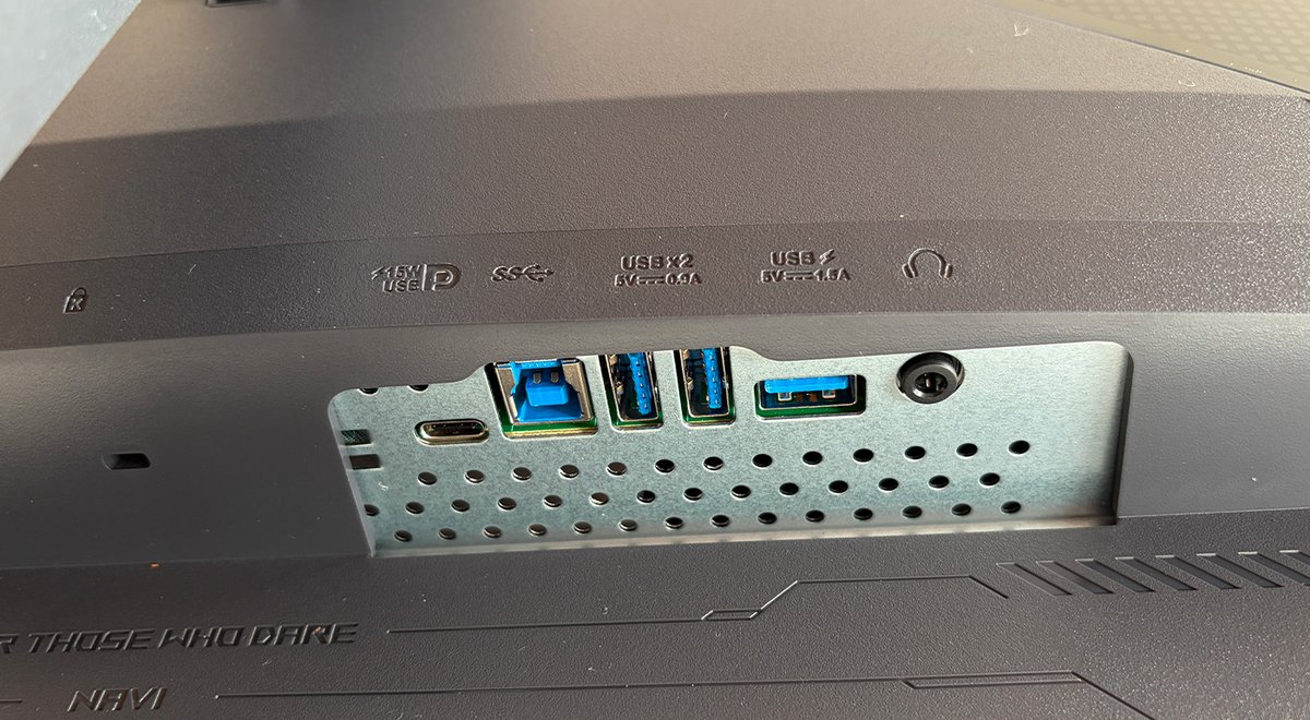

Niveau connectivité, c'est également très satisfaisant, mieux que sur le LG UltraGear 27GX790A précédemment testé. On retrouve au dos :
- Deux ports HDMI
- Un DisplayPort
- Un USB-C avec charge 15 W et DisplayPort
- Trois ports USB-A
- Un port port USB-B
- Un port Jack 3,5 mm

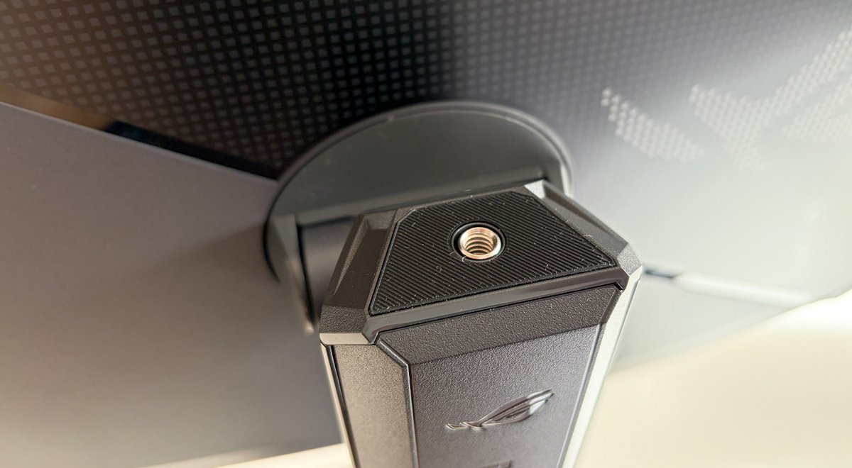

Un détail fort appréciable aussi, est le fait que le pied arrive avec un pas de vis. L'idéal pour les streamers qui souhaiteraient y mettre une caméra.
