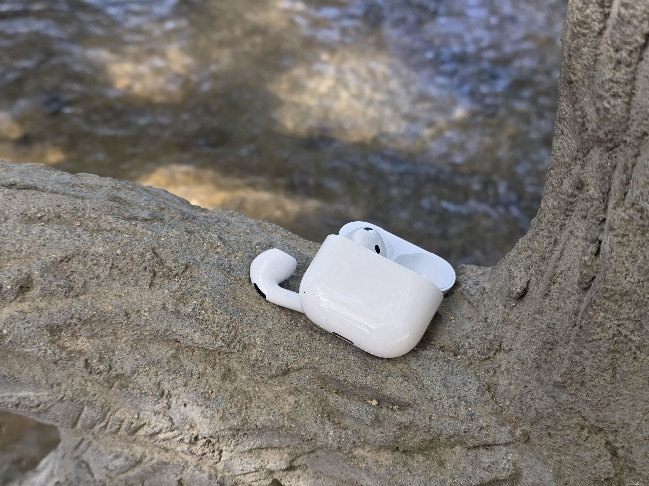

Pas de nouveauté sur la forme, ce qui n'est pas un problème © Guillaume Fourcadier pour Clubic
Les AirPods 5 sont en grande partie basés sur la version ANC des AirPods 4. Des écouteurs ouverts (de type bouton) propulsés par la vaillante mais déjà ancienne puce H2, laquelle offre une compatibilité avec l’audio adaptatif, la détection des conversations, l’égalisation adaptative, l’Audio Spatial avec suivi des mouvements de la tête, la traduction en direct, et bien sûr le déclenchement de Siri à la voix. Malgré un format et des entrailles en apparence identiques, Apple revendique une plus grande résistance aux éléments, un ANC 1,5 fois meilleur, ainsi qu’une meilleure qualité sonore. Des promesses qui s’accompagnent, sur la déclinaison la plus haut de gamme des AirPods 5 (la version testée ici), d’un réglage du son via un balayage de la tige, et d’un boitier avec charge sans-fil, le tout en affichant un prix inférieur aux AirPods 4 ANC (169 euros, contre 199 euros pour les AirPods 4 ANC à leur sortie).
