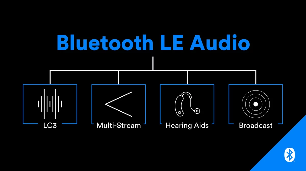

Bluetooth LE Audio : la fin d'un long sommeil ?
Présenté cette nuit au CES 2020, même si attendu depuis quelques années, le Bluetooth LE Audio est une sorte de bel avant-goût du futur standard Bluetooth 5.2. Ainsi ce sera l'une des (très grosses) avancées parmi les autres pour la future itération du Bluetooth. Mais surtout, le BLE Audio est une solution totalement englobante et pas seulement un simple profil audio intégré sur le Low Energy, presque un protocole à part qui implique un véritable changement hardware. Le BLE doit être pris en compte des premières jusqu'aux dernières piles du protocole.

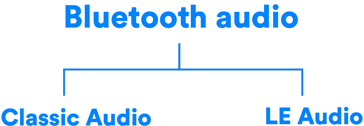

Cela ne signifie pas la mort des anciens casques restant sur le Bluetooth Classic, du moins pas avant quelques années, mais plutôt une avancée significative dans le domaine, en premier lieu pour la praticité d'usage.
Bien plus souple sur sa gestion des profils et ne se limitant pas seulement à des connexions point à point, le Bluetooth LE appliqué à l'audio ouvre des horizons dans pas mal de domaines.

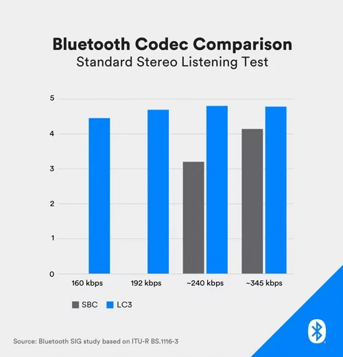

Nouvelles résolutions, nouveau codec. Si le seul codec audio obligatoire, le SBC, n'est pas aussi mauvais qu'on veut bien le dire, il n'en reste pas moins qu'il accuse clairement son âge. Ainsi le LE Audio le délaissera et viendra avec un nouveau codec standardisé et obligatoire, le LC3, pour Low Complexity Communication Codec. Si sa documentation n'a pas encore été dévoilée, nous savons qu'il s'agit d'un codec au bitrate adaptatif, fonctionnant principalement entre 160 kb/s (et sans doute en dessous) et 345 kb/s, à priori pas davantage. Comme avec le codec SBC, certains casques risquent clairement de limiter le bitrate maximum en dessous des 345 kb/s afin de gagner en autonomie.
Le LC3 sera le seul obligatoire pour cette nouvelle norme, mais il sera parfaitement possible pour les marques d'y intégrer leurs propres codecs. Le AptX Adaptive de Qualcomm semble clairement fait pour ce nouveau standard.
Le bitrate parait faible ? Sans doute, mais tout comme les mégapixels pour les capteurs photo, le bitrate ne fait pas tout. Un meilleur débit ne veut pas dire une meilleure qualité. Le LC3 promet ainsi des algorithmes largement optimisés par rapport au SBC. Il n'est pas impossible d'y voir même là un codec supérieur à l'AAC et à l'AptX à bitrate égal, les deux n'étant pas non plus incroyablement modernes. La méthode de codage ou la profondeur de bits (16 ou 24 bits) n'étant pas encore connues, nous sommes bien forcés d'attendre.
Ainsi le but est double : soit utiliser un bitrate plus faible pour rester à même qualité audio que le SBC mais avec une consommation moindre, soit utiliser le même débit max que le SBC, pour une qualité audio bien supérieure et une autonomie à peu près équivalente. Le LC3 est présenté comme bien plus flexible que le SBC, ce qui nous l'espérons permettra une implémentation de qualité. Son intérêt est d'autant plus grand qu'il sera parfaitement possible pour une marque de l'implémenter sur un modèle Bluetooth Classic, même si cela restera optionnel.
Par comparaison, un ingénieur du Fraunhofer IIS (qui est responsable de la moitié des codecs existants, peut-on dire) affirme que même avec un bitrate 50 % inférieur à celui du SBC, le LC3 conserve un avantage qualitatif. Il n'est pas impossible (voire probable) que ce codec ait été développé par ledit institut, mais tout de même. Mon petit doigt me dit que l'enthousiasme autour du codec est justifié.
