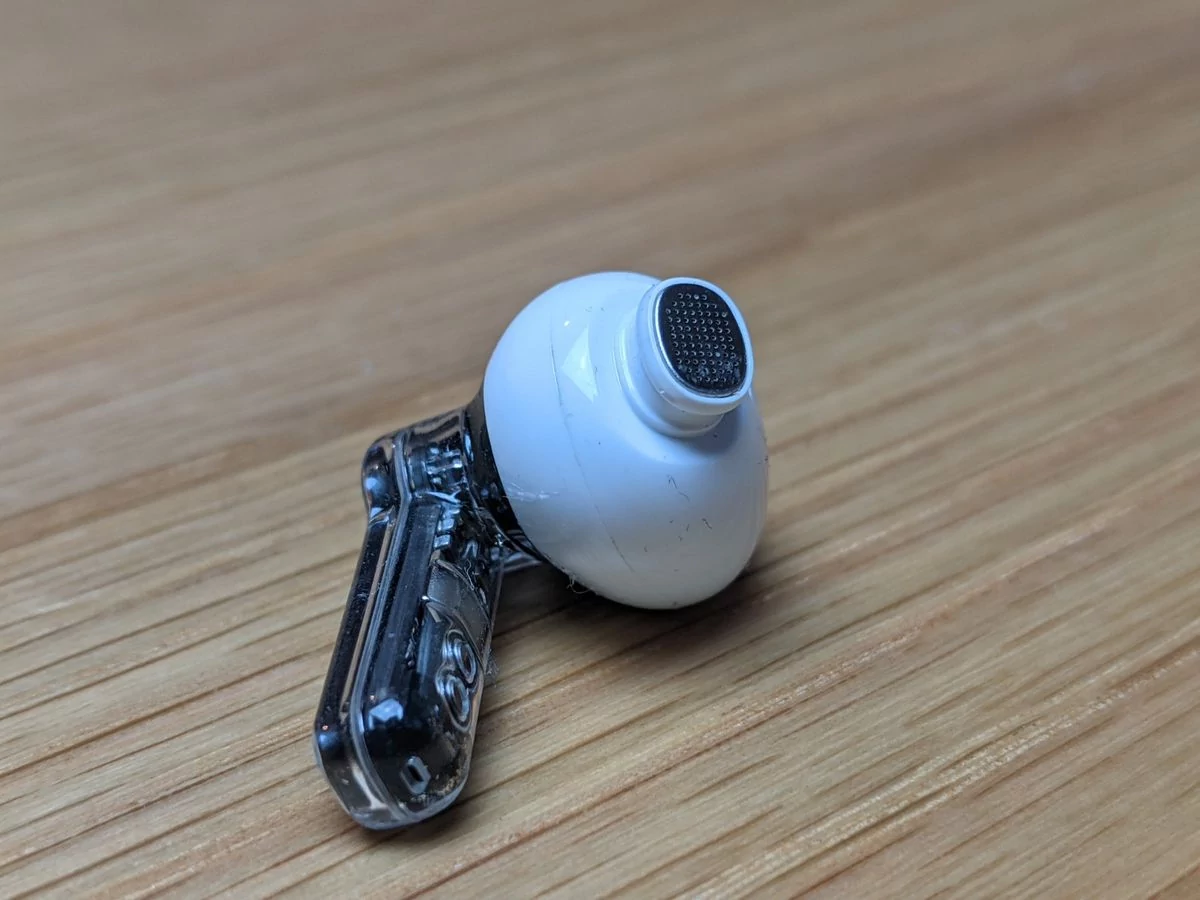

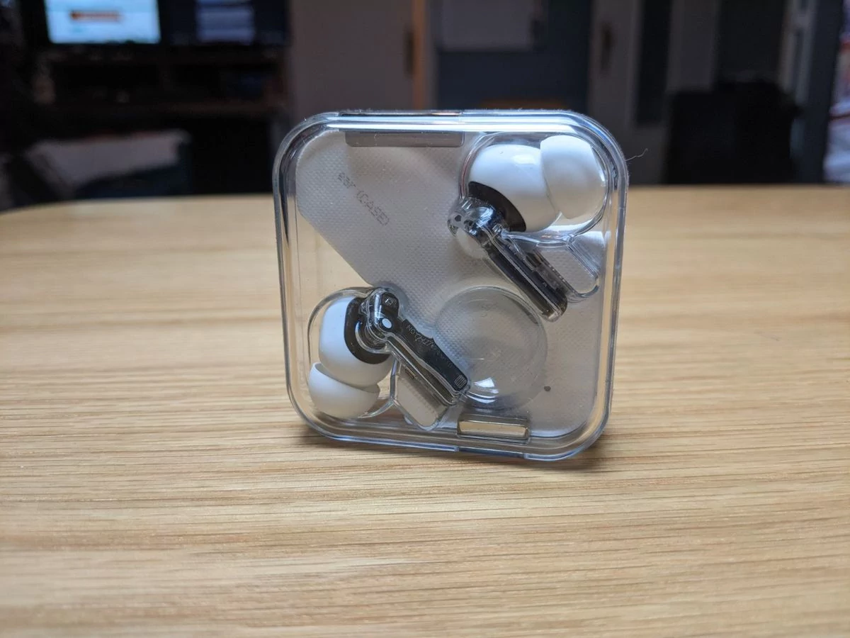

Avant même de parler de qualités objectives, les ear (1) possèdent ce qui fait sans doute défaut à la plupart de leurs adversaires : une vraie identité visuelle. Tout en transparence ou presque, Nothing propose un modèle qui se distingue, de la boite jusqu'aux écouteurs. Sans en être amoureux, nous apprécions le travail effectué par le constructeur. Tout transpire le mélange futuriste/rétro, avec des tons clairs, une bonne utilisation de la transparence de la boite et des écouteurs (composants internes bien mis en valeur), et des lignes plus anguleuses que ce à quoi nous sommes habitués. Dommage de ne pas avoir poussé l'inspiration translucide avec la partie acoustique du châssis des écouteurs, même si cela vient de contraintes sonores.

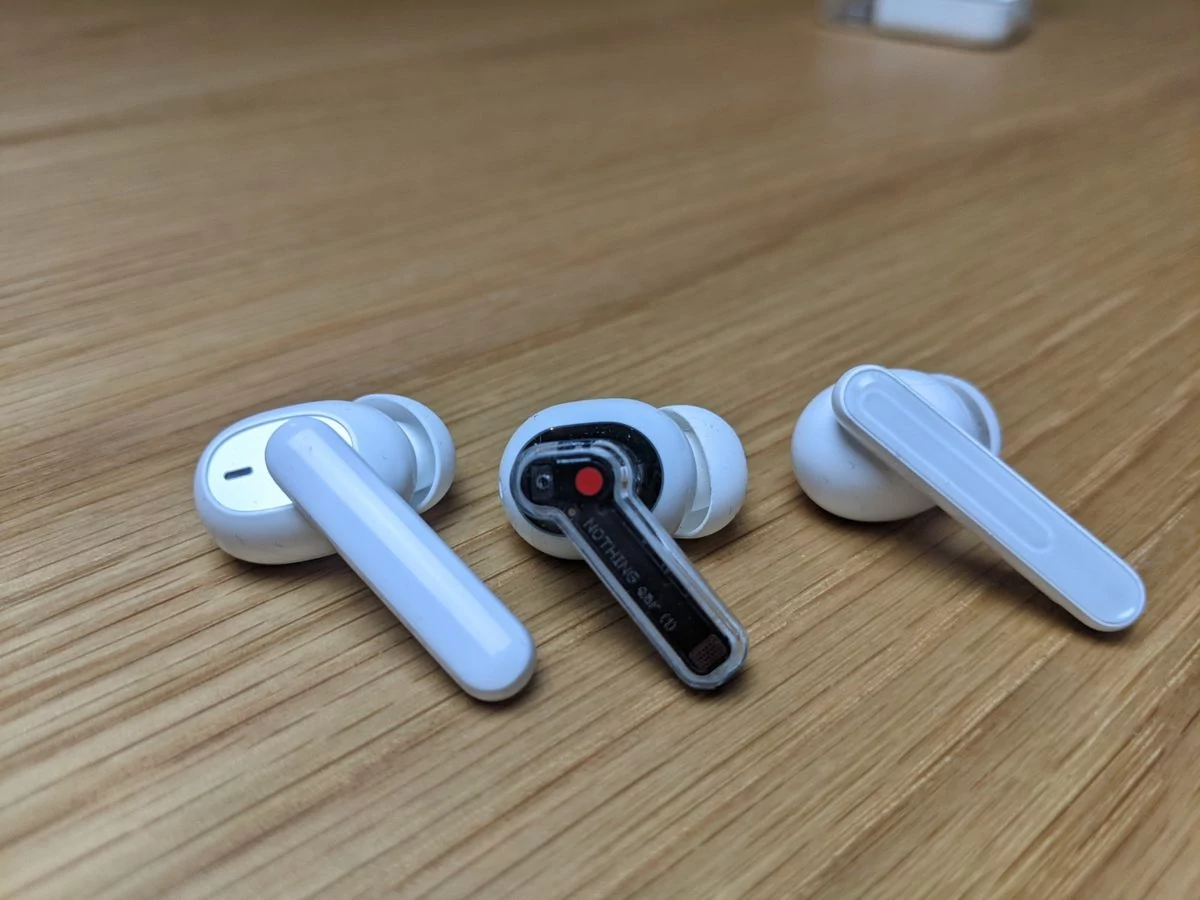

La fabrication des Nothing ear (1) est déjà moins marquante, puisqu'elle rejoint à peu près totalement ce que nous connaissons déjà sur les écouteurs à moins de 100 €. Que ce soit avec les Oppo Enco Free 2, les Oppo Enco W51, les Freebuds 4i ou les Honor earbuds 2 Lite, tout est en plastique assez léger, mais bien assemblé. La transparence ne rend pas le produit moins sérieux que les autres, ni même plus léger. Tout est dans une très bonne moyenne, à défaut d'être premium. La certification atteint les IPX4 (projection d'eau), ce qui n'a rien novateur mais reste au-dessus des modèles Huawei et Honor.
Le confort est lui aussi dans la droite lignée des produits semi-intra (canule très courte) récents. La partie venant se caler dans le creux de l'oreille est en ellipse, assez proche de celle des Oppo W51 (avec quelques différences), plus allongé et moins large que ce que l'on retrouve chez Huawei et Honor. Tous ces modèles tiennent dans un mouchoir de poche, et ne se démarqueront que par quelques spécificités de l'oreille cible. Les écouteurs sont très peu intrusifs, avec une bonne tenue (tige courte, très équilibrée). L'usage sportif n'est pas ce que l'on conseillera en premier lieu, mais cela reste envisageable.

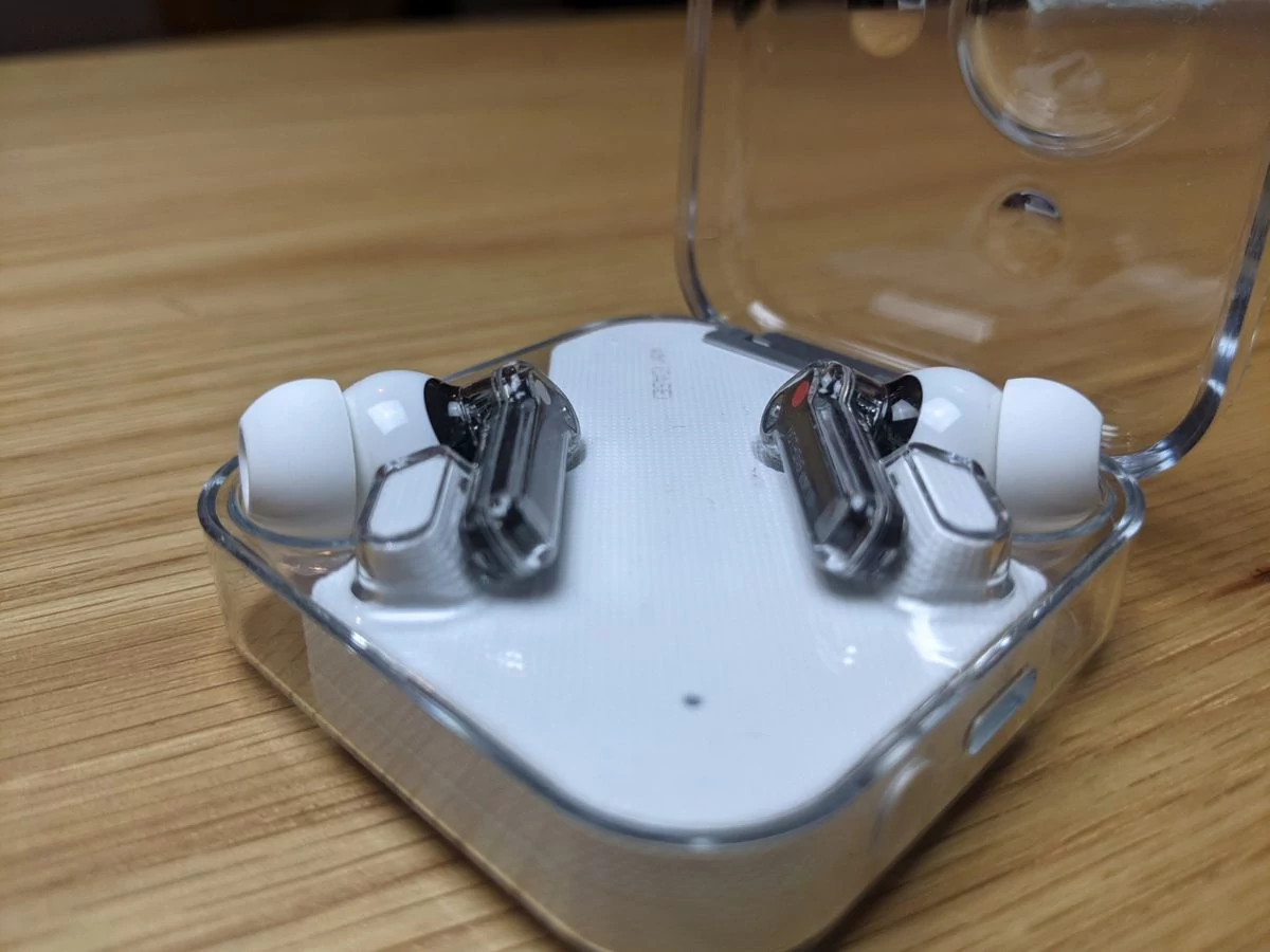

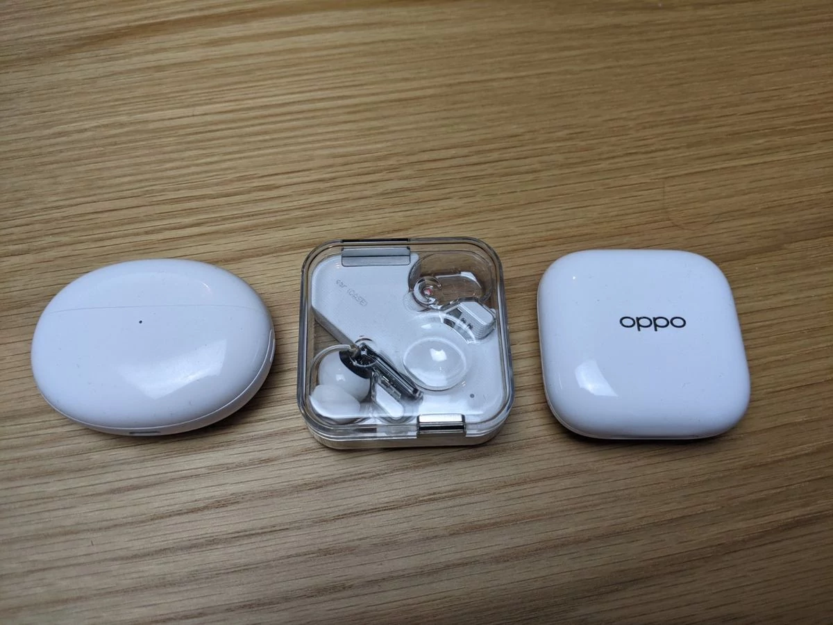

La boite de charge Nothing, sans être révolutionnaire sur le papier, reste très bien pensée en jouant efficacement de sa transparence. Le simple fait de pouvoir vérifier, sans l'ouvrir, que les ear (1) sont bien présents, est un plus à l'usage. Le présence d'une recharge par induction est également un bon point. Enfin, la disposition des écouteurs dans cette boite, presque entièrement à la surface et non dans une encoche, permet de les sortir bien plus facilement que sur les autres modèles. En partie à cause de cette disposition, le boitier n'est pas le plus compact du genre, mais il l'est suffisamment pour rentrer dans pratiquement toutes les poches.

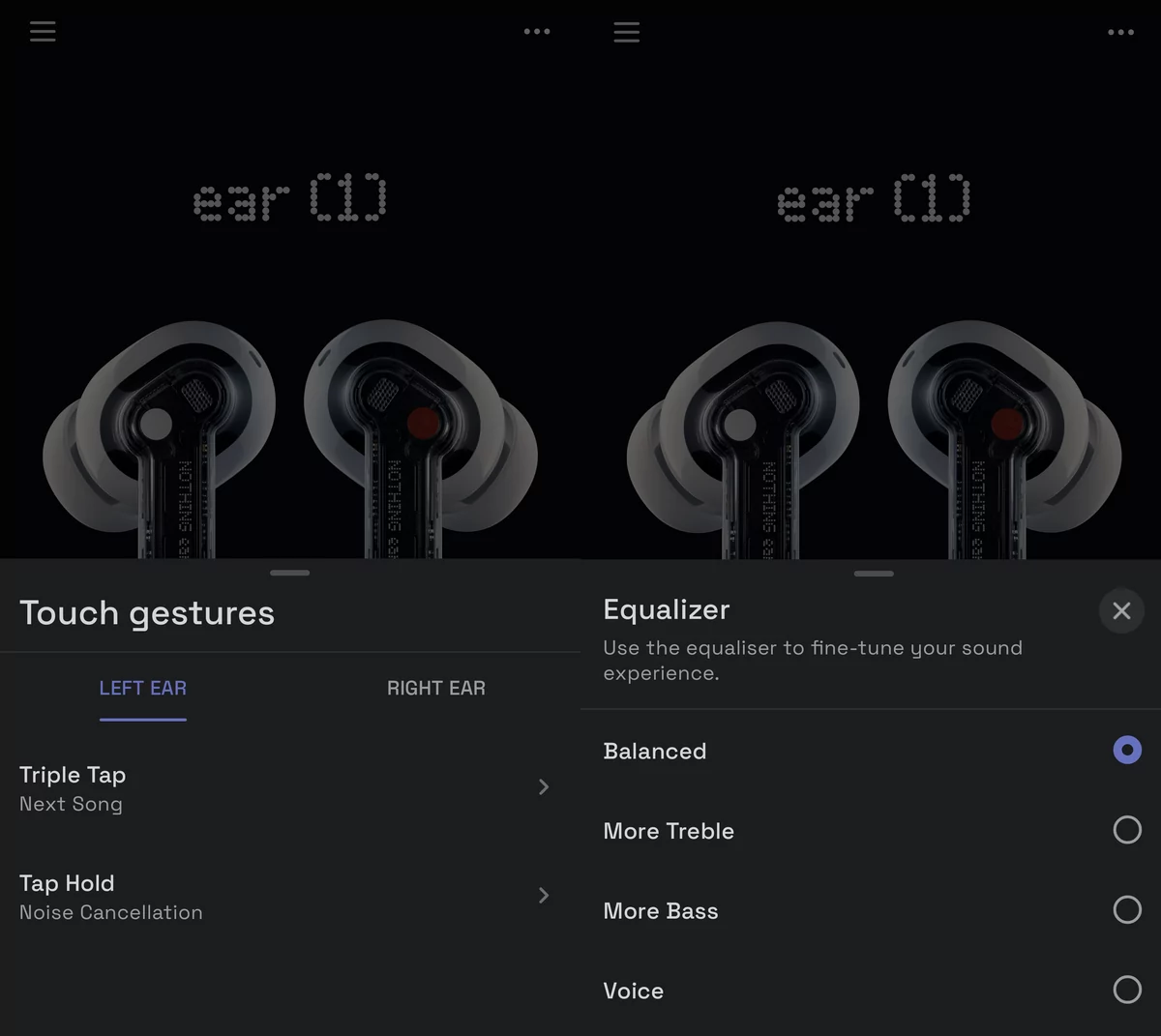

Plus proche en matière d'ergonomie des Oppo Enco Free 2 que de l'ascétisme des Huawei/Honor de cette gamme de prix, Nothing a fait le choix de contrôles assez complets avec ses ear (1). En point d'orgue, la possibilité de de contrôler le volume en balayant la tige à la verticale.
Le reste est assez classique. Par défaut, une double tape déclenche la lecture/pause, une triple tape passe à la chanson suivante, et un appui prolongé permet de basculer entre les différents modes de réduction de bruit, cela pour les deux écouteurs. Enfin, une détection du port est présente (lecture/pause auto) et activée par défaut.

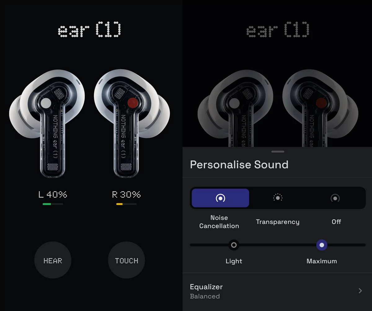

L'application dédiée, de son côté, ne convainc qu'à moitié. Aussi belle et épurée soit-elle, elle est très légère en fonctionnalités, bien que de bonnes idées soient déjà là. Il est possible, en premier lieu, de modifier l'action pour la triple tape de façon indépendante pour l'écouteur gauche et l'écouteur droit, en permettant de revenir en début de piste ou à la piste précédente en plus de la piste suivante. Pour l'appui long, il est simplement possible de n'assigner aucune fonction. Le changement de commandes reste donc minimal.
A côté de cela, un onglet Hear permet de basculer entre les différents modes de réduction de bruit (ANC, Transparence, Off), avec la possibilité de régler l'ANC sur Max ou Light (légère), ce qui n'apporte que peu de différences. Enfin, 4 égaliseurs permettent de modifier la signature sonore. Malheureusement, Nothing ne propose pas d'égaliseur personnalisable. L'idée est bonne mais incomplète.
Enfin, il est possible de désactiver la détection auto des écouteurs et d'accéder à une recherche des écouteurs. Les Nothing ear (1) sont assez classiques sur ce point, puisqu'ils se mettent à siffler à fort volume quand cette fonction est enclenchée. Simple, mais efficace.
En plus du niveau de batterie ear (1) et du boitier, l'application va permettre de mettre à jour les écouteurs.

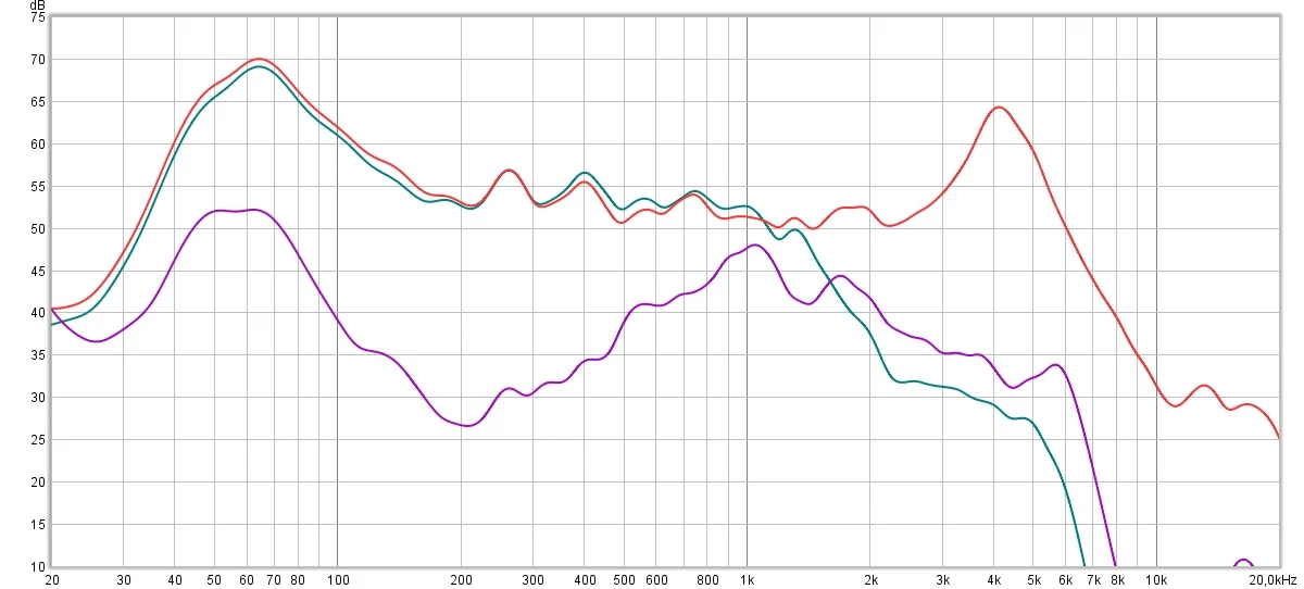

Une réduction de bruit assez efficace est presque monnaie courante à moins de 100 € maintenant, et les Nothing ear (1) ne manquent en ce sens pas de qualités, tout en conservant des défauts.
Sans doute plus qu'avec n'importe quelle autre paires que nous avons pu essayer, le choix de la bonne taille d'embout est vraiment primordial, et change du tout au tout l'isolation dans les basses.
Dans le cas le plus idéal, les Nothing ear (1) sont déjà très efficaces dès les plus basses fréquences, avec une atténuation de 20 voire 25 dB dans le meilleurs des cas (notre tête de mesure accentue légèrement le phénomène ici : la courbe avant les 100 Hz est un peu moins spectaculaire en pratique). A ce titre, les écouteurs se placent dans ce qui se fait de mieux en la matière. L'isolation dans les basses fréquences, voire dans les bas médiums, nous a semblé être dans le haut du panier de cette gamme de prix, un peu supérieure même aux Oppo Enco Free 2 (mais difficile d'être catégorique).
En revanche, les haut-médiums ne sont pas aussi efficacement éliminés. Les écouteurs atténuent les voix, mais pas suffisamment pour les faire oublier. On retrouve l'habituel croisement entre réduction de bruit active et réduction de bruit passive (embouts seuls), avec une isolation très faible autour des 1 kHz, ce qui laisse d'autant plus passer certains sons précis et harmoniques de la voix.
Dans l'ensemble, le résultat est globalement le même que celui des Oppo Enco Free 2, avec même un très léger avantage pour ces derniers.

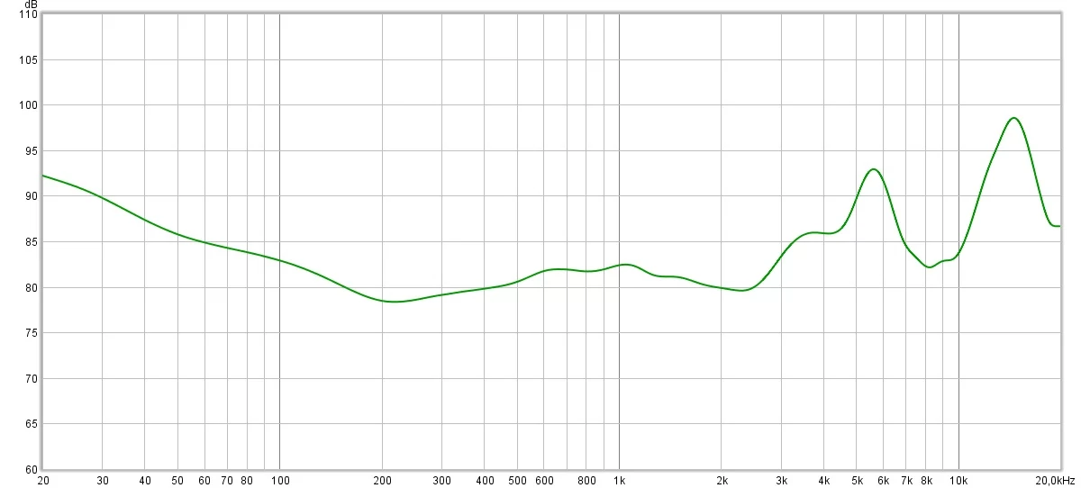

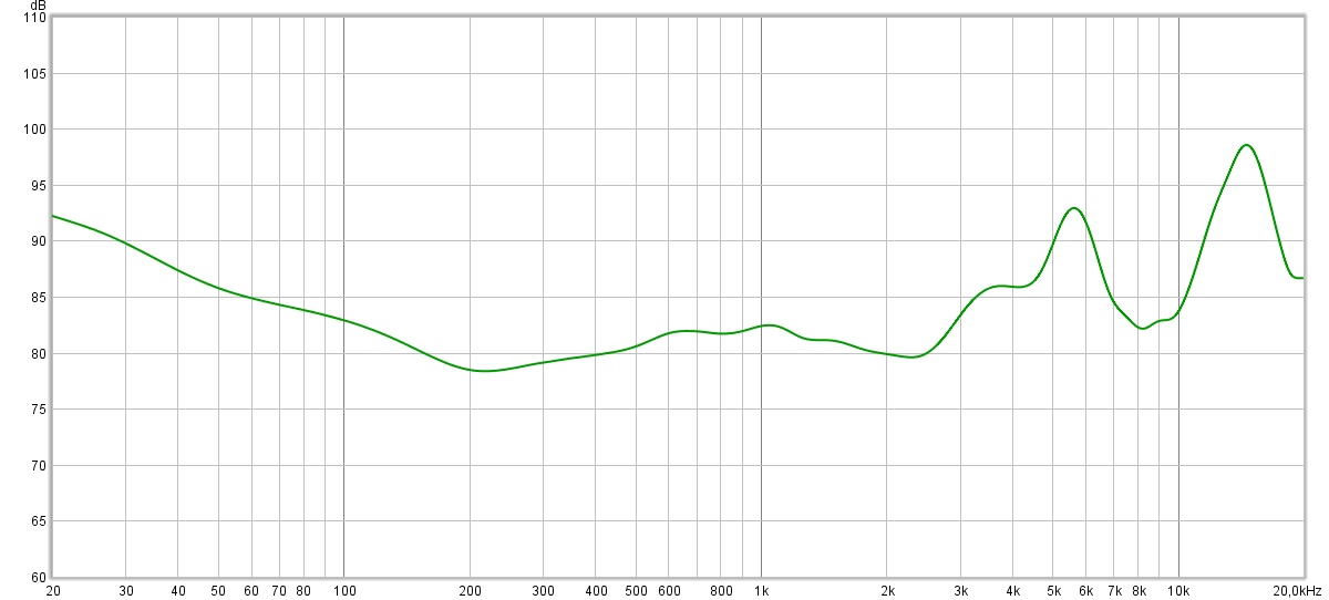

Sans être fabuleux, ni même impressionner pour cette gamme de prix, les Nothing ear (1) ne manquent pas d'intérêt, à commencer par le certain équilibre (avec des pincettes) qu'ils proposent. Les basses sont accentuées, juste assez pour être perçues comme naturelles. Les médiums sont assez bien équilibrés également, ce qui permet de n'avoir ni phénomène de masquage, ni impression d'exagération sur les voix par exemple. Surtout, l'impact et l'enveloppement des basses sont assez bien dosés, et la qualité technique dans cette gamme de fréquences est tout à fait satisfaisante. Sans ANC, les basses paraissent même un peu plus « propres ».
Les aigus sont plus perfectibles, car marqués par des pics un peu trop accentués. Pas agressifs, ils mettent un peu trop en avant les instruments type cymbales. Par rapport à des écouteurs techniquement très proches, les Oppo enco Free 2, les Nothing ear (1) sont globalement plus équilibrés, mais moins reposants. Là où les Oppo préfèrent atténuer fréquences 2-4 kHz (dans lesquels l'oreille est la plus sensible), les Ear (1) affichent un certain équilibre, voire une légère accentuation. D'une manière générale, les deux approches se croisent. Les deux écouteurs sont un peu plus intéressants que les Honor earbuds 2 Lite/Huawei freebuds 4i, mais développent des caractères plus clivants.
La signature des Nothing ne plaira ainsi pas à tout le monde, en particulier aux adeptes de sons plus doux, voire un peu voilés, comme ce qui existe chez Cambridge audio par exemple. De même, l'approche n'est pas spectaculaire : le niveau de détails est plutôt bon, et la scène sonore est assez large, bien que pas spécialement projetée vers l'avant. En somme, une sonorité plus qu'honorable, mais qui n'a rien de révolutionnaire.
