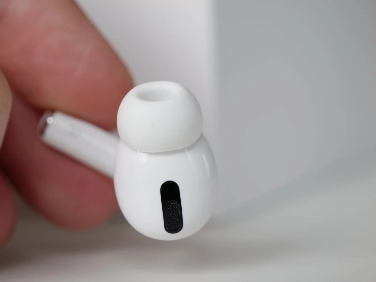

Bien que les Airpods Pro soient un peu plus volumineux que les modèles classiques, leur tige plus courte permet de rester plus discrets à défaut d'être vraiment plus élégants. Bon point pour la boite de charge ne se permettant qu'un très léger embonpoint. Elle reste ainsi dans un format poche, à l'instar de celle des Libratone Track Air+. Le Sony est un peu plus problématique quand il s'agit de la placer dans une poche.
Les Airpods étaient des écouteurs boutons, haut-parleurs à l'air libre, les Airpods Pro sont des intra-auriculaires. Il faut néanmoins nuancer cette appellation puisque le produit est plus dans ce que l'on appelle un semi-intra. En effet, il n'y a pas de canules pénétrant dans l'oreille, ce tube "scellant le conduit auditif". Ici, les embouts ovales incluent une base en plastique venant se greffer près de la grille du transducteur. Le modèle n'est pas donc pas intrusif comme pourrait l'être un vrai intra. Apple comprend encore une fois qu'il lui faut plaire aux plus grand nombre, y compris les très nombreux réfractaires aux intras.
Dernière particularité, la présence d'un large évent à l'arrière afin de libérer encore la pression du modèle sur l'oreille et, acoustiquement parlant de pouvoir laisser le haut-parleur exprimer son débattement (amplitude) potentiellement très élevé sans créer d'ondes stationnaires.
Les Airpods Pro sont plutôt bien finis mais restent dans une approche plastique identique à celle des premiers modèles. Le résultat est honnête, on sent toutefois la différence avec des True Wireless plus ambitieux comme les Sennheiser Momemtum ou même les Sony WF-1000Xm3. Même constat pour la boite de recharge, un peu plus dense que précédemment mais de facture correcte.

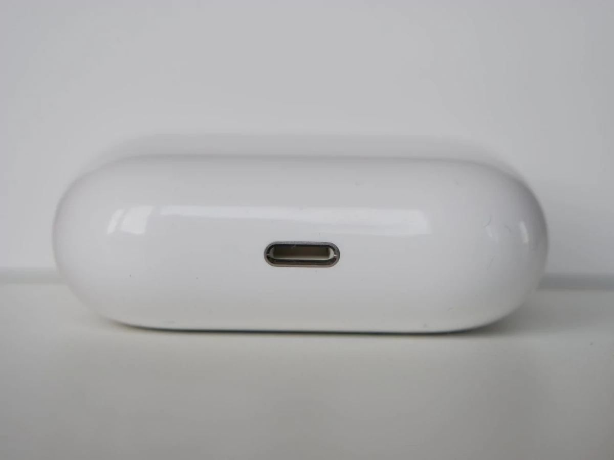

La seule petite différence ergonomique vient du placement légèrement en biais des écouteurs dans cet étui. Les déposer est rapide, les retirer demande un peu plus d'attention car aucune partie anguleuse ne dépasse.

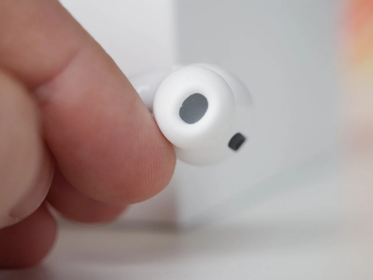

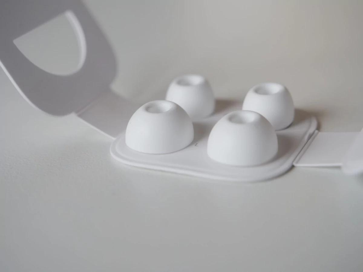

Contrairement aux vrais intras, les embouts pénètrent à peine le canal auditif, ils vont surtout se placer entre le tragus et l'entrée du canal. Ainsi, les 3 embouts livrés peuvent potentiellement faire l'affaire. Pour vous faciliter la tâche, iOS permettra de connaitre les tailles adaptées via une simple petite analyse. Sur certaines oreilles, toutes les tailles peuvent fonctionner, le tout est d'être suffisamment en place pour le niveau de basses et l'ANC.
Les écouteurs viennent se déposer dans l'oreille, il n'y a pas cet inconfort que peuvent procurer les intras. Les Airpods Pro savent se faire oublier, pas de problème pour un port pendant plusieurs heures. La tenue est plus ferme que les Airpods classiques, mais il faut tenir en compte que les Airpods Pro sont plus dépendants de vos mouvements de mâchoires par exemple.

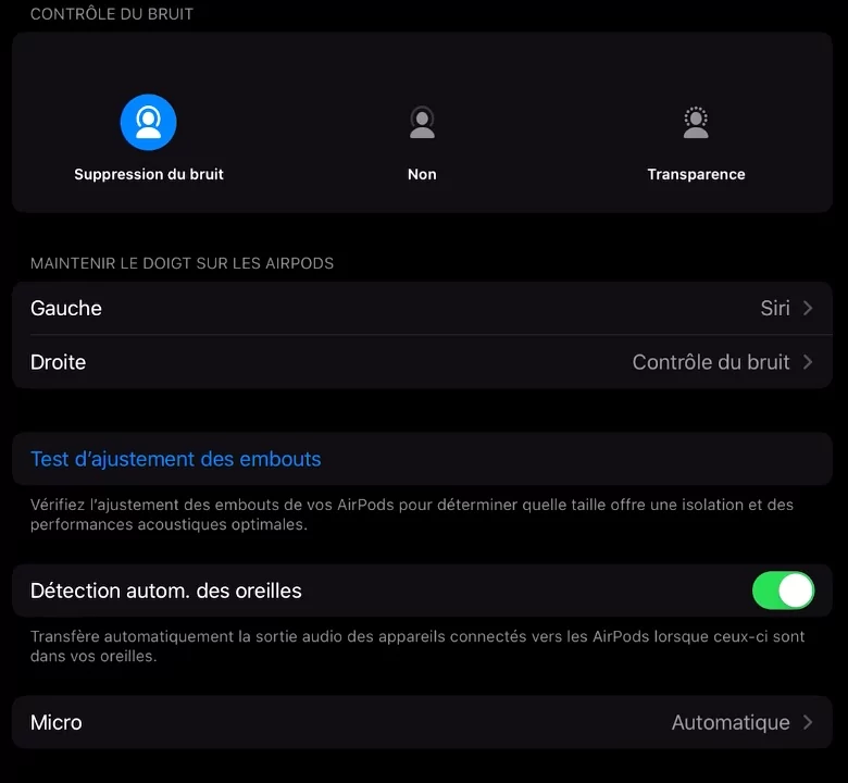

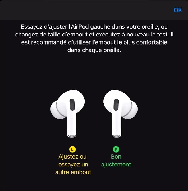

iOS permet d'exploiter au mieux les fonctions et réglages des écouteurs. Pour commencer, il propose une analyse des oreilles afin de trouver les bons embouts, cela dès le démarrage, mais cette opération peut s'effectuer ultérieurement dans les options. Les options justement, celles-ci sont accessibles tout d'abord dans le panneau de réglage rapide et permettent le contrôle du volume et le choix du type de réduction de bruit.
Les réglages plus poussés se retrouvent dans les options Bluetooth. Dans ce panneau, il est alors possible d'accéder au contrôle de l'ANC, mais également : désactiver la fonction pause lorsqu'un écouteur est retiré, procéder à une analyse des oreilles, définir l'action déclenchée par un clic long sur les écouteurs, définir le côté du microphone actif. Avec ce dernier point, on apprend que la mesure du bruit passe par un seul des côtés, ceux-ci pouvant s'intervertir si besoin (réglage de base) ou rester fixes.
Le produit délaisse le principe de tapotements pour un système moins empirique de clics haptiques sur la base renfoncée des deux écouteurs. Fonctionnement : un clic pour pause/lecture, deux pour la piste suivante, trois pour la piste précédente, appui long pour changer de mode d'isolation : activé, désactivé, Transparence.
Petite encoche du retour haptique
Les options permettent de changer la fonction de l'appui long. Il est ainsi possible de définir un appel à Siri sur l'appui long de l'écouteur gauche et de laisser le mode ANC à l'écouteur droit. Il est également possible de changer une étrangeté des réglages de base : nous n'avons accès qu'aux modes ANC et Transparency, impossible d'être en mode passif. Pour régler cela, il suffit de définir le mode passif comme le troisième mode du clic long, et cela fonctionnera même si les écouteurs sont connectés sur Android.

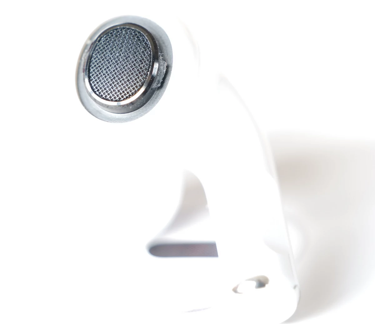

Microphone en stagnation
Les premiers Airpods étaient plutôt bons sur ce point. Des microphones en bout de tige efficaces et assez peu sensibles au vent, mais pas fou en milieu bruyant. Les Airpods Pro restent globalement sur ce constat. Le rendu de la voix est très correct et le microphone en bout de tige possède une bonne réponse en fréquence, plus large qu'on ne pourrait le croire. Seule l'isolation de la voix reste un point faible lorsque le bruit monte. Beaucoup de concurrents font mieux à commencer par Jabra. Par contre, le mode Transparence est exemplaire, car très naturel, sans emphase sur telle ou telle fréquence. Il ne donne pas non plus la sensation de ne rien porter, mais s'en approche.
presque invisible, le microphone est caché dans une petite ouverte sur la face externe de la tige

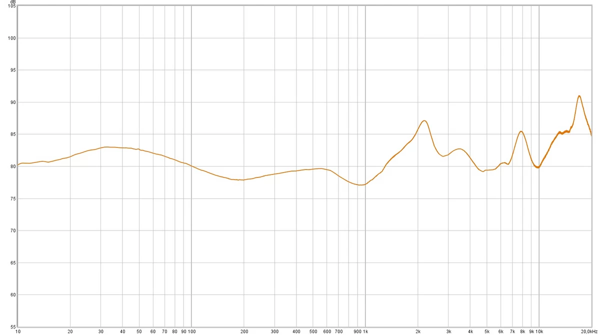

La force des Airpods Pro reste sur les médiums. Naturels et étonnamment réguliers, ils ne sont pas placés en arrière comme sur beaucoup (trop ?) d'intras, la signature en V (basses et aigus en avant) étant la plus courante sur ce type d'écouteur. Au contraire la représentation des voix est une des forces du modèle.
Les aigus sont légèrement mis en avant, pas de manière agressive mais suffisamment pour ne pas donner un rendu neutre ni même chaud. Cette gamme de fréquences est le seul reproche que l'on pourrait faire. La sonorité est agréable, pas déséquilibrée, mais la qualité de la reproduction est assez classique voire quelconque. Le modèle manque un peu de détails dans ce registre.
Réponse en fréquence (non-compensée, moyenne entre les 2 oreilles) des Airpods Pro en mode ANC. Là encore le côté semi-intra ainsi que l'égaliseur adaptatif rendent les mesures assez compliquées, celle-ci sont néanmoins cohérentes avec notre écoute mais pourront varier sur d'autres oreilles

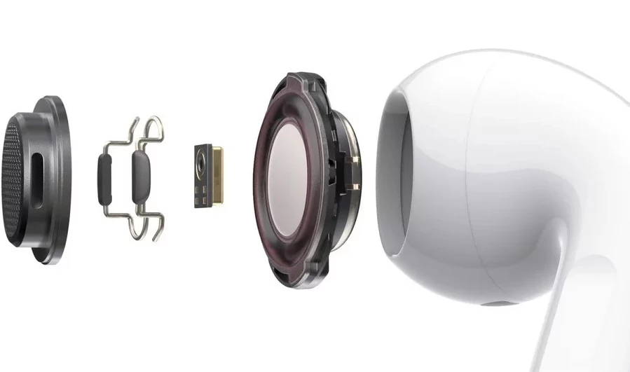

En l'état, et vues les images du haut-parleur présentes sur le site Apple, la signature et les caractéristiques du produit me semblent assez logiques. Le produit semble posséder une membrane avec dôme en fibre de papier (ou dérivée), une technologie utilisée sur le Surface Headphone ainsi que le Bowers & Wilkins PX. Cette membrane a pour caractéristiques d'être bonne sur les basses fréquences, donnant généralement une signature puissante mais rarement fabuleuse dans les aigus. Cela en plus du fort débattement de la membrane, il n'est pas si compliqué d'expliquer ce rendu sonore et la bonne performance en ANC.
