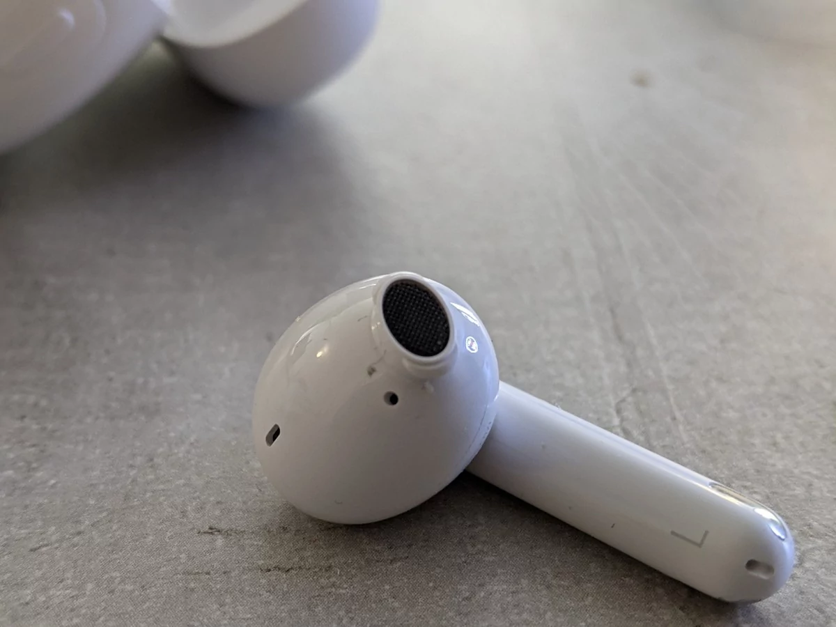

Oppo ne semble pas avoir eu beaucoup d'inspiration pour la forme de ses Enco Free 2. Ici, tout ou presque rappelle les grandes lignes des Airpods Pro ou des Freebuds 4i. Chaque écouteur est composé d'une tige au bout arrondi, et d'une seconde partie en forme d'œuf, légèrement inclinée vers le bas, avec une très courte canule en ellipse pouvant accueillir différentes tailles d'embouts en silicone.

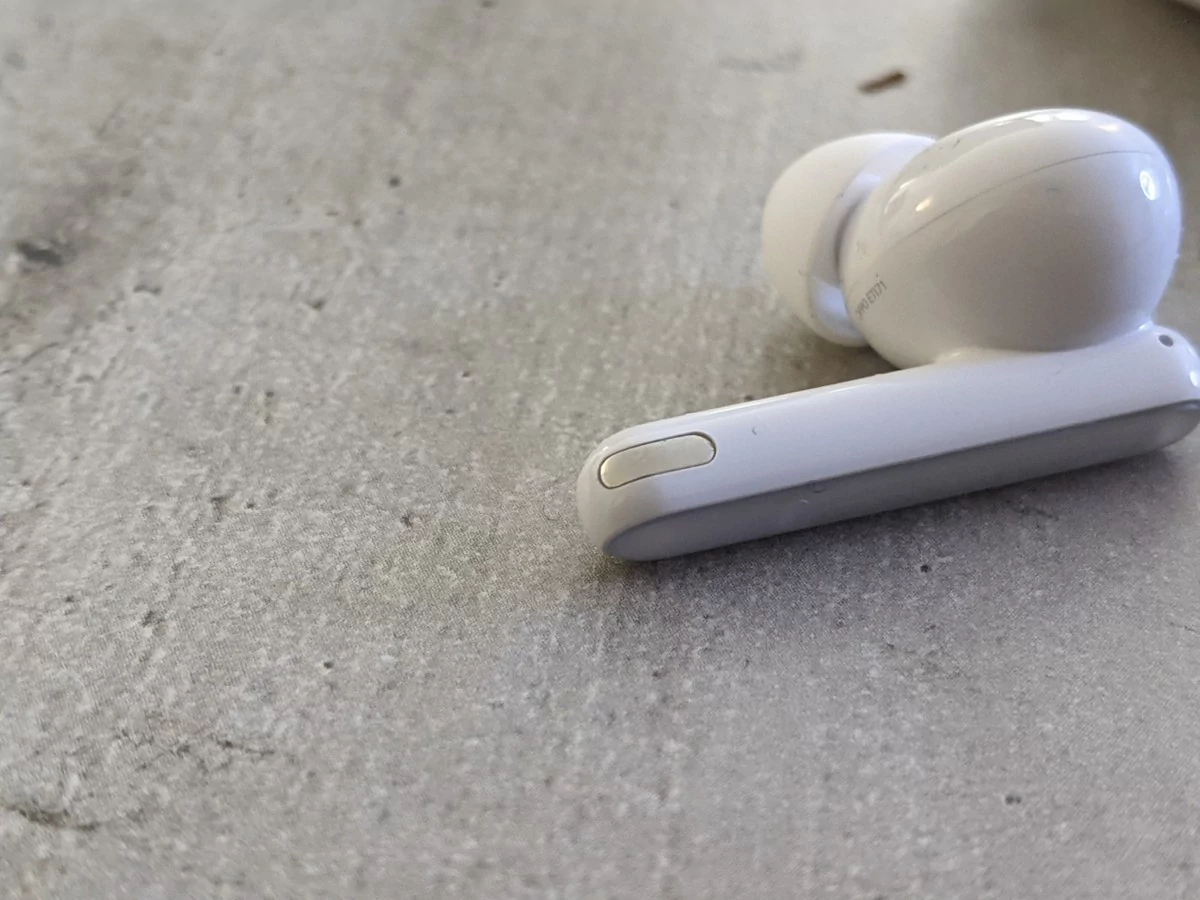

Oppo se démarque toutefois sur des détails, en particulier le dos de la tige, qui dispose d'une zone tactile.
À défaut d'être parfaite, la fabrication est tout à fait honnête, en tous cas semblable à ce qui existe chez la concurrence sérieuse. Chaque écouteur est bâti dans un plastique assez léger, toujours façon Airpods, mais qui ne souffre pas de défaut majeur. Le Enco Free 2 sont certifiés IP54, soit la norme en la matière, rien de révolutionnaire donc. À titre personnel, nous trouvons dommage de ne pas avoir renouvelé l'aspect mat des Enco W51.

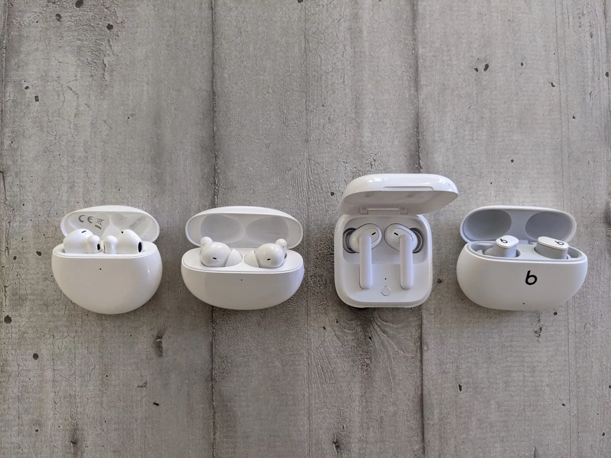

Les Oppo Enco Free 2 (2ème en partant de la gauche), une forme très classique, presque universelle ? © Guillaume Fourcadier pour Clubic

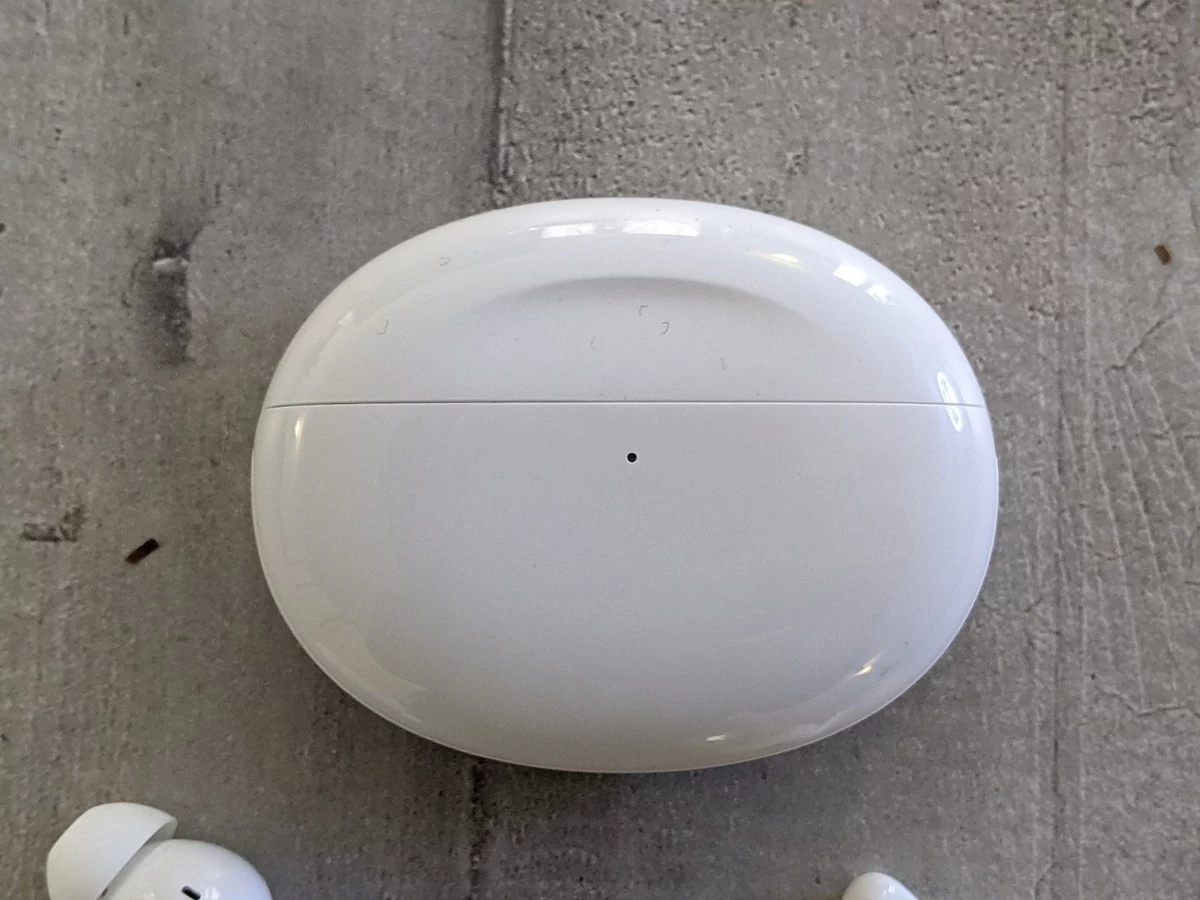

Même constatation avec la boite de charge en forme d'œuf, ultra-classique mais sans aucun défaut. La charnière apparaît assez solide, le volume suffisamment contenu pour tenir dans la plupart des poches, et l'absence d'arrête lui permet de ne pas s'accrocher aux coutures.

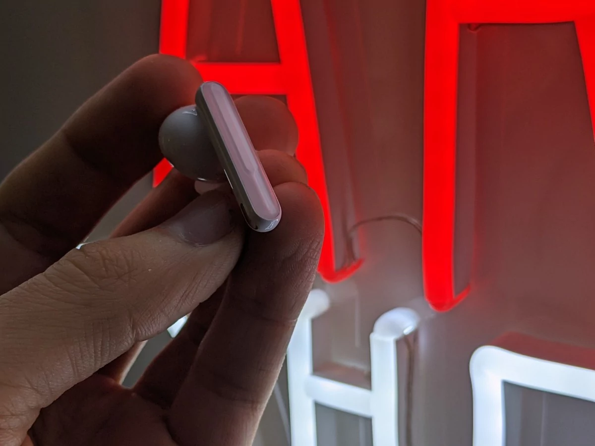

Sans surprise, le confort de ces écouteurs est très bon. Les embouts ne sont pas intrusifs, et le positionnement dans l'oreille est assez simple. La tenue est globalement très bonne, mais on ne conseillera pas forcément les Oppo Enco Free 2 pour un usage sportif, puisqu'aucune sécurité type ailette (pour la conque) ou crochet (tour d'oreille) n'est présente.

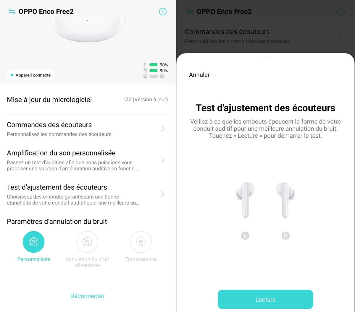

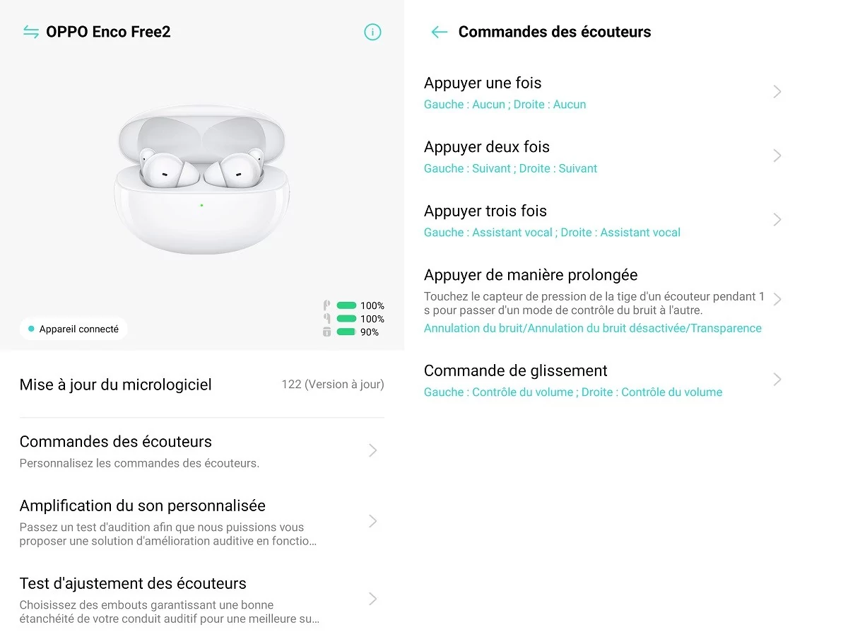

Les bases sont ainsi posées par le fabricant, mais il est bien sûr possible d'aller plus loin grâce à l'application Hey Melody, dédiée aux modèles OnePlus et Oppo.
Ici, l'application assure une expérience assez complète. En premier lieu, il est possible de réassigner les commandes. Pour ce test nous avons par exemple ajouté la fonction lecture/pause pour l'action « un appui ». Bien qu'il ne soit pas possible de faire absolument tout, les possibilités de personnalisation sont très nombreuses.
En plus des commandes, des mises à jour et de l'affichage du niveau de batterie, il est possible d'accéder à une sorte d'amélioration sonore, que les Enco Free 2 mettent en place après un test auditif. À l'écoute, certaines fréquences sont alors boostées, cela pour pallier les éventuels creux dans l'audition, et adapter la signature des écouteurs. La différence n'est généralement pas flagrante, mais le concept peut se révéler utile sur certaines musiques.
Autre personnalisation possible : l'annulation de bruit personnalisée, qui là-aussi s'ajuste en fonction de l'oreille. Clairement, nous avons affaire ici à une rétroaction effectuée grâce à un microphone interne. Si la réduction de bruit ne semble pas fondamentalement améliorée, la pression dans le canal auditif parait moins forte, ce qui n'est pas du luxe.
Cette notion d'ajustement transparait également dans un test d'ajustement des embouts, fonction initiée avec les Airpods Pro. Il suffit de
placer les écouteurs dans les oreilles et de laisser faire l'application, qui
indiquera si le port est bon ou s'il faut utiliser des embouts plus grands ou
plus petits.

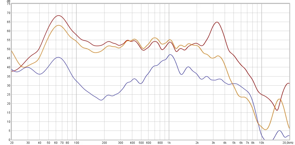

Mesure de la réduction de bruit des Enco Free 2. En rouge, le signal témoin. En violet avec réduction de bruit active. En orange, le mode Transparence
À l'inverse, n'importe quel son très ronronnant est largement sabré. Dans les médiums, particulièrement autour des 200-300 Hz, l'isolation est particulièrement forte. À ce petit jeu, Oppo permet d'atténuer jusqu'à 30 dB (dans le meilleur des cas), ce qui est déjà très impressionnant dans cette gamme de prix.

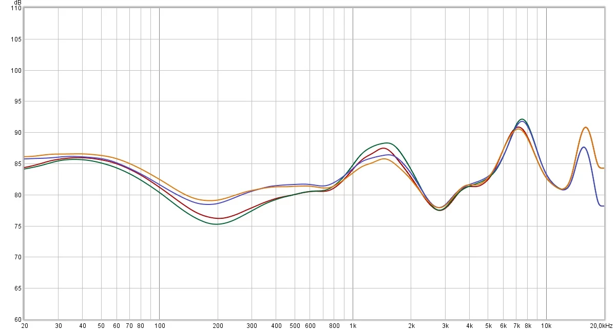

Comme pour le haut de gamme Enco X, les Oppo Enco Free 2 sont en partie supervisés, ou plutôt « réglés », par le constructeur Dynaudio. L'architecture est plutôt classique, et repose sur un large haut-parleur dynamique de 10 mm.
Réponse en fréquence compensée des Oppo Enco Free 2. En rouge et vert, 2 mesures avec ANC. En orange et bleu, 2 mesures avec le mode transparence
La signature sonore est typée, sans être exagérée, avec une gestion assez intelligente des fréquences. La marque accentue suffisamment les gammes clés pour garder un rendu sonore assez spectaculaire. À l'écoute, cela donne des basses légèrement mises en avant, avec une bonne assise et un niveau technique déjà très correct.
Une petite accentuation au début des aigus permet à la fois de rendre les voix plus claires (parfois un peu trop d'ailleurs), tout en ouvrant la scène sonore vers l'avant. Mis à part cette petite accentuation, les aigus sont justement assez doux, en particulier sur les fréquences les plus « agressives », bien qu'un second pic autour des 8 kHz (que l'on retrouve très souvent) amène un peu plus de brillance à l'écoute. Sur ce point, le réglage reste discutable, puisque le pic n'est pas parfaitement dosé, et les aigus n'ont clairement pas la qualité des Enco X (avec transducteur à armature équilibrée).
