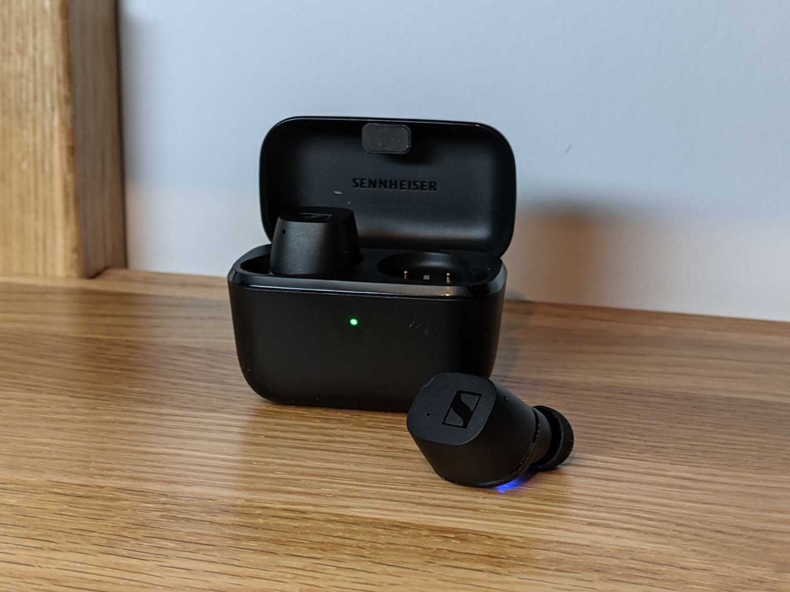

Le constat est quasi-équivalent avec la boite de charge, qui conserve des dimensions assez classiques et un design en cube allongé, aux arrêtes arrondies (elles n'accrochent pas dans une poche). Il y a plus compact
dans le genre (59 x 42,3 x 33,8 mm), mais cette boite peut quand même se ranger dans la plupart des poches.
Elle reste tout aussi matte que les écouteurs, avec seulement de micro-différences par rapport à la boite des CX 400BT. Logo mat et non plus brillant ; diode indicative à l'avant et non à l'arrière ; pas de bouton pour indiquer l'état de la batterie (la vérification se fait en ouvrant le capot). Le placement des écouteurs est tout aussi aisé qu'auparavant, le système de détrompeur est très efficace, et le côté anguleux des écouteurs permet une bonne préhension. Seul regret, l'absence de charge par induction.

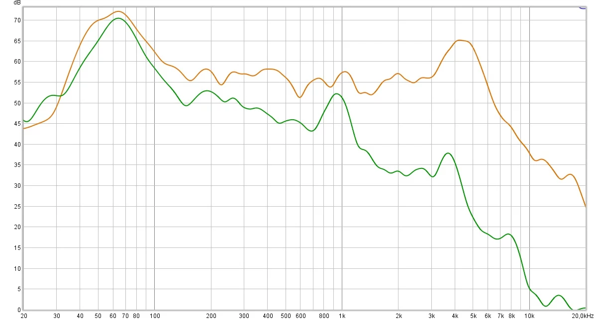

Petite illustration (non optimisée) de l'isolation des écouteurs. En orange, le signal témoin ; en vert, l'isolation passive. On remarque déjà une certaine efficacité dès les bas-médiums
Cela ne les empêche pas de proposer une isolation très cohérente, assez forte, et franchement efficace en pratique. Ils atténuent déjà assez bien les médiums, ce qui n'est pas si courant (hors réduction de bruit active), et vont même jusqu'à titiller les basses. Le constructeur pense aussi à la plupart des morphologies, avec quatre tailles d'embouts en silicone inclus dans la boîte.

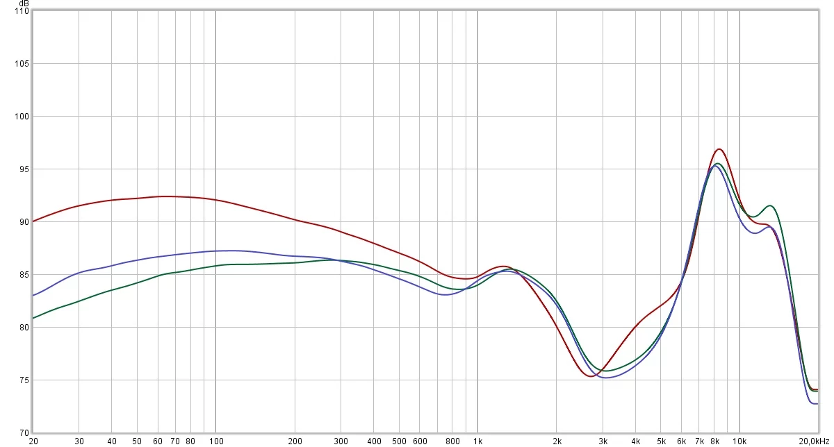

Ici, la qualité des transducteurs ne fait aucun doute, ceux-ci étant directement dérivés des grands frères et des récents haut de gamme IE300 et IE900, la marque pousse le potard dans les basses, et se rapproche bien plus d'une sonorité façon Momentum 3.
On constate alors, à l'oreille comme à la mesure, que la signature se cale presque totalement sur celle des CX 400BT et des Momentum TW2 dans les haut-médiums et les aigus, et se détache assez nettement dans les basses fréquences, en proposant une réponse accentuée et assez régulière.
En rouge la réponse en fréquence compensé des Sennheiser CX TW ; en vert et en bleu, la signature des CX 400BT. Les mêmes, en plus basseux
Les Sennheiser CX TW peuvent facilement être qualifiés de basseux, même si la hausse par rapport aux médiums n'est pas déraisonnable et se remarque surtout avec le creux dans les aigus. Pour être plus précis on peut alors parler de « bass-boost modéré ».
Le rendu est intéressant, puisque les CX TW vont donner systématiquement plus de corps à l'écoute que d'autres écouteurs True Wireless de la marque, mais aussi plus de rondeur, plus d'ampleur également. Loin de tomber dans une basse boueuse ou molle, Sennheiser maitrise très bien cet équilibre. Les CX TW sont ronds, mais conservent beaucoup de rapidité au passage, beaucoup de nuances également.
