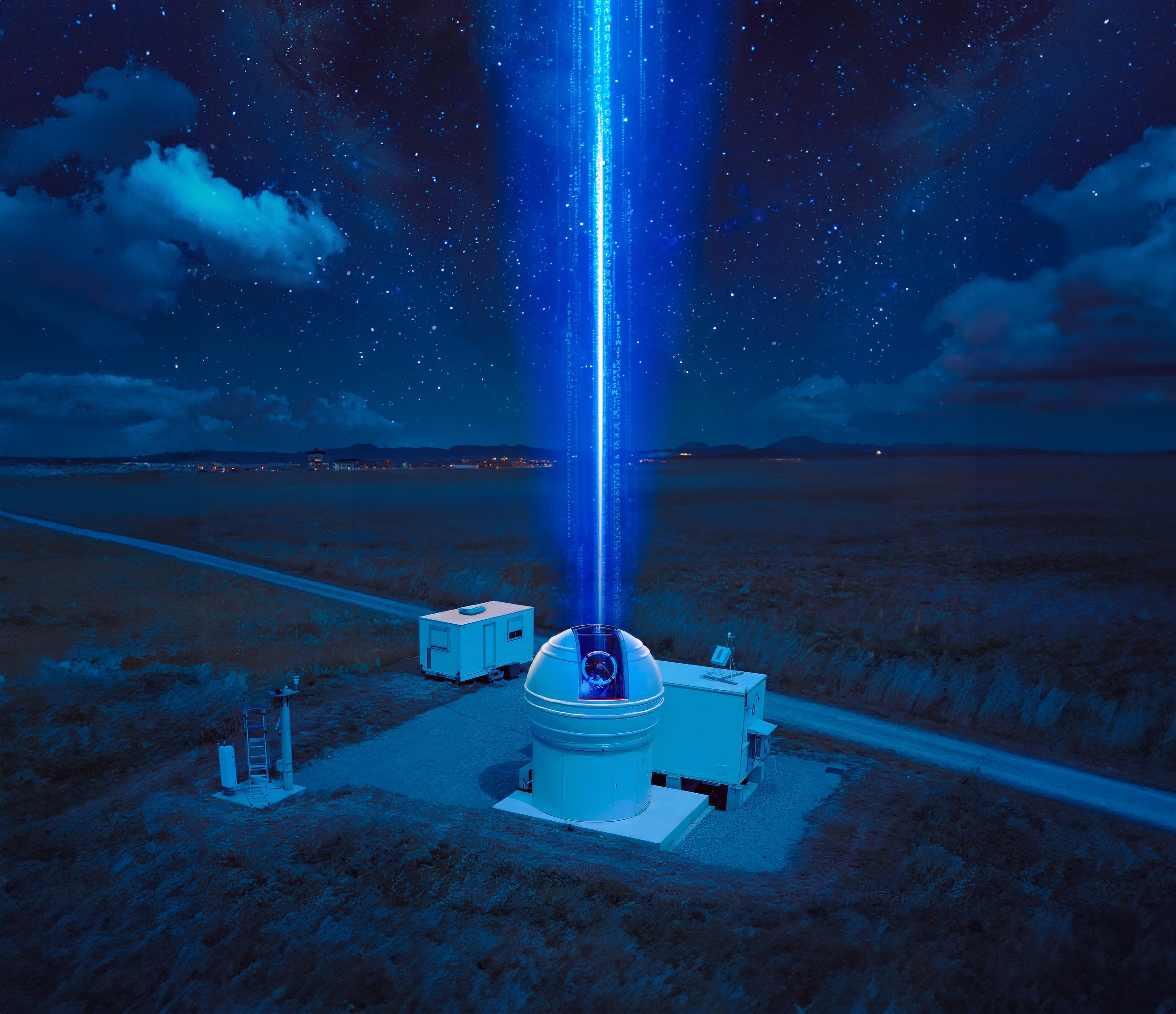

La station FEELINGS et une vue stylisée de sa transmission de données par laser © ONERA / M. Cherfi
Une station au sol spécialisée de l'ONERA, nommée FEELINGS, a réussi à envoyer et recevoir des données par laser avec un satellite en orbite géostationnaire, à plus de 37 000 kilomètres de la surface terrestre. Des progrès importants et une première mondiale que les chercheurs ont mis en place grâce à l'optique adaptative.

Il s'agit de quantifier précisément à l'instant T la perturbation atmosphérique, puis d'utiliser une lentille déformable (ou un réseau de miroirs) qui va corriger cette perturbation. C'est grâce à l'optique adaptative que la station au sol FEELINGS a pu échanger avec le satellite commercial Arabsat Badr-8, qui embarque sur son flanc le démonstrateur TELEO, une petite station d'émission-réception laser. TELEO bénéficie du support d'Airbus Defence & Space et du CNES.
FEELINGS (acronyme de FEEder LINks Ground Station), la station au sol, utilise un télescope de 60 centimètres de diamètre équipé d'une optique adaptative déformable avec 300 minuscules moteurs dont la position est actualisée 2 000 fois chaque seconde (2 kHz). De quoi améliorer l'émission-réception du signal laser d'un facteur 10 et disposer de performances uniques pour la stabilité et la fiabilité des données.
