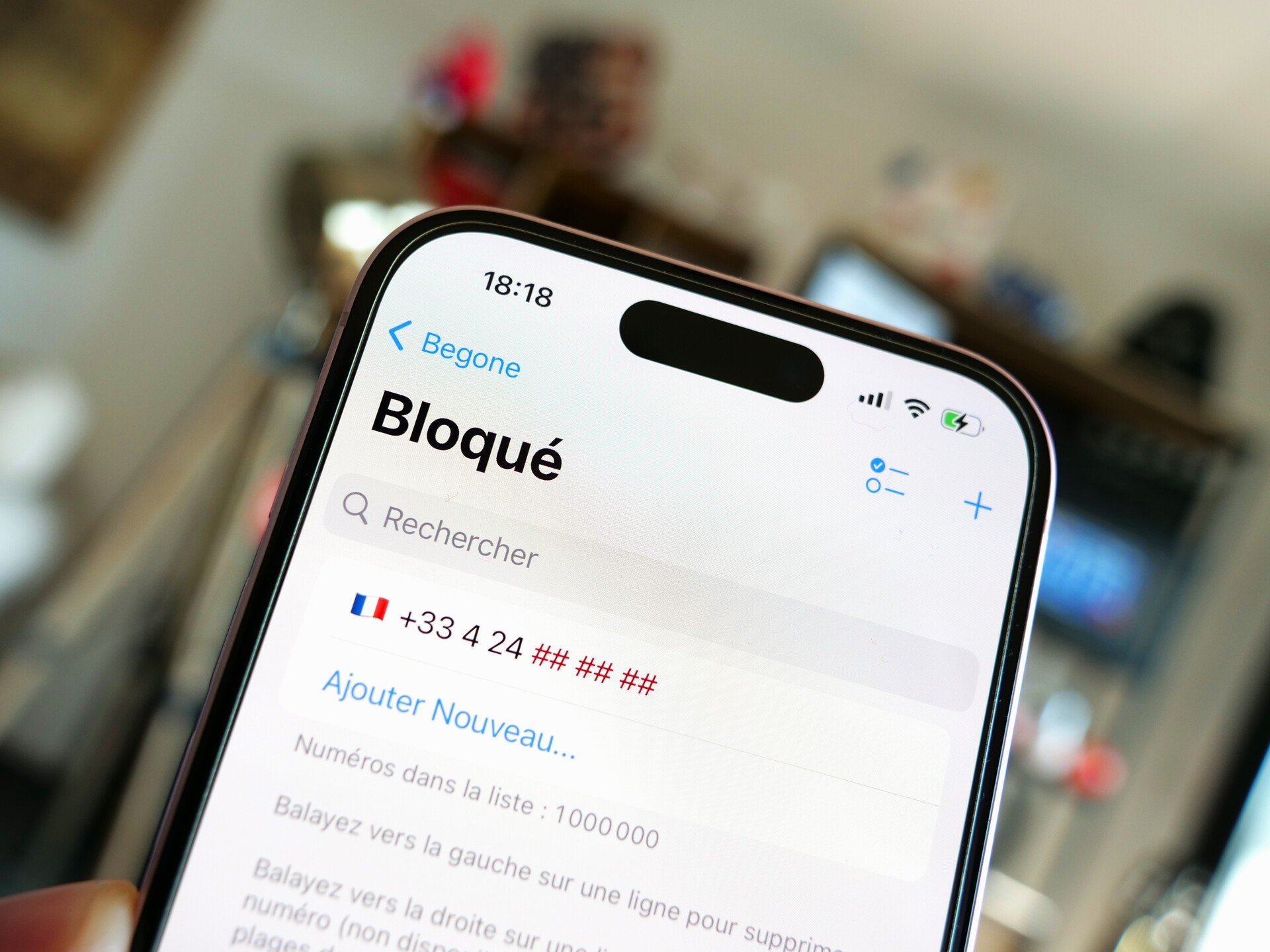

Maintenant, rendez-vous dans l'application. On va ici se concentrer sur son outil principal, qui est la première fonctionnalité en partant du haut, c'est-à-dire Bloqué. C'est celle qui fera que « vous ne recevrez pas d'appels téléphoniques ou de FaceTime des numéros ajoutés à cette liste. Si vous avez une messagerie vocale, l'appel peut y être dirigé », comme l'indique Begone. Voyons comment faire, et puis surtout, faisons le test.
Une appli qui permet de personnaliser les plages de numéros indésirables à bloquer
Une fois que vous avez cliqué sur Bloqué, vous allez pouvoir ajouter le ou les numéros, ou la ou les plages de numéros que vous souhaitez bloquer sur l'iPhone. Pour cela, il faut appuyer sur Ajouter Nouveau. Là, vous avez le choix : vous pouvez aussi bien entrer un numéro en entier, ou entrer une plage de numéros, vous avez désormais compris le système.
Si par exemple vous avez été appelé par des numéros indésirables récemment, dans le cadre d'un démarchage téléphonique, commençant admettons par « 0424 », il vous suffit d'entrer ces quatre chiffres dans l'application, suivis d'un nombre de touches dièse qui correspond à la partie manquante du numéro. Un numéro de téléphone étant composé de 10 chiffres, si vous avez entré les 4 premiers, complétez avec 6 dièses, donc « 0424###### ».
Voici comment ajouter un numéro ou une plage de numéros © Alexandre Boero / Clubic
Si, au moment d'enregistrer une plage de numéros, l'application vous soumet un message d'avertissement, ignorez-le et appuyez sur Oui. Nous avons fait le test jusqu'au bout, avec succès d'ailleurs, et l'ajout d'un grand nombre de numéros (supérieur à un million par exemple), ne prend à chaque fois qu'une dizaine de secondes. Ensuite, libre à vous d'ajouter d'autres numéros sur votre liste liste, ou de les supprimer.
Ne vous laissez pas impressionner par l'avertissement de l'application © Alexandre Boero / Clubic
