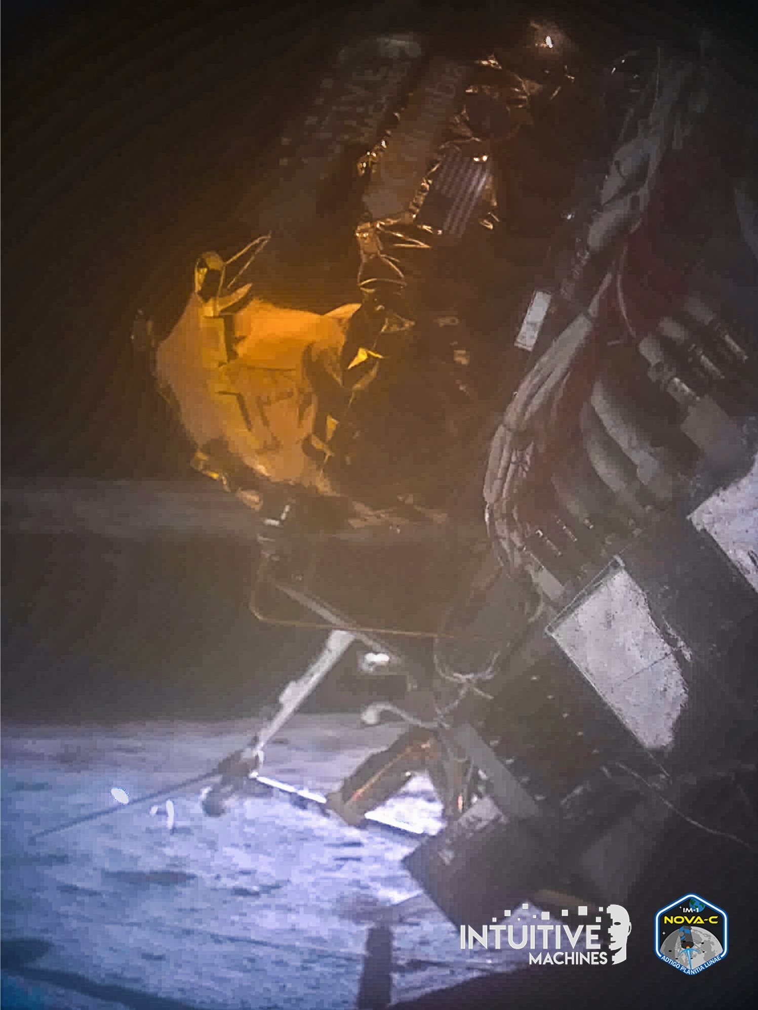

La mission IM-1 et son atterrisseur Odysseus avaient terminé couchés sur le flanc non loin du cratère Shakleton, sur la surface lunaire en février dernier. Un succès mitigé pour Intuitive Machines, mais la start-up prépare déjà le matériel pour sa prochaine tentative. Plus important, elle compte bien corriger ses erreurs.
Un succès tout de même. C'est ainsi que les équipes d'Intuitive Machines avaient qualifié leur atterrissage sur la Lune, le 22 février. L'atterrisseur Nova-C, baptisé Odysseus, avait souffert de pannes à répétition, en particulier en ce qui concerne le système de mesure de l'altitude, bénéficiant un temps d'une expérience NASA fixée sur ses flancs, laquelle n'avait pas pu aider non plus dans la phase finale de son approche. En touchant le sol de la Lune avec une précision moindre que prévu, l'atterrisseur s'était cassé un pied, puis couché sur la surface dans la poussière lunaire, sur un sol en pente.
Malgré tout, le véhicule avait pu transmettre toutes ses données comme prévu, et bon nombre des expériences embarquées ont pu fonctionner plusieurs jours durant, aussi le bilan de cette première mission américaine sur la surface depuis 1972 était resté assez positif. À présent, Intuitive Machines prépare IM-2, qui devrait décoller d'ici fin 2024 ou début 2025. Les données ont toutes été décortiquées, et Steve Altemus, le PDG et créateur d'Intuitive Machines, a expliqué ce 14 mai différentes modifications qui sont mises en place sur le nouveau modèle de Nova-C.
