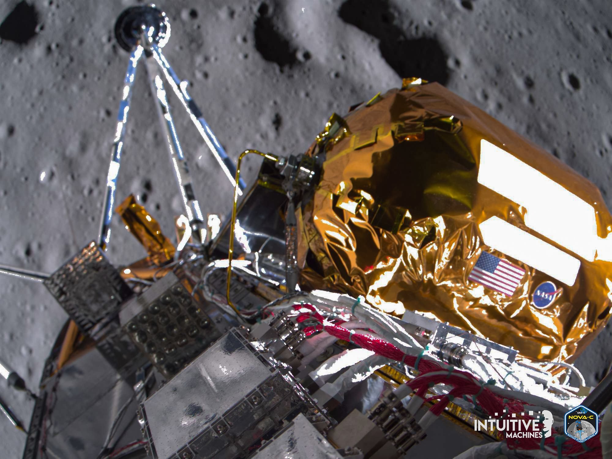

L'atterrisseur Odysseus descend vers la surface lunaire, sur cette photo du 22 février. © Intuitive Machines

En effet, Nova-C est équipé, comme tous les véhicules « modernes » (c’est-à-dire ceux qui ont tenté de se poser sur la Lune depuis 2010) d’une capacité d’étude de données par l’image, pour se guider vers le site d’atterrissage prévu et éviter les obstacles qui pourraient apparaître sur les pentes à la dernière minute. C’est ce système optique stéréo qui va sauver la mise à Nova-C. Alors que l’atterrisseur freine et descend, son boîtier de calcul inertiel lui donnait une estimation de freinage et les caméras lui fournissaient les images. Une solution qui lui a permis de s’approcher à 1,5 km du site prévu (une précision peu performante) avec un différentiel entre l’altitude calculée et la véritable surface de seulement 100m. Bon, malgré tout c’est tout de même 100 mètres, aussi Odysseus a-t-il souffert d’un impact bien rugueux avec le sol lunaire...
En réalité, il a touché à la verticale une pente inclinée de 12°, ce qui a immédiatement cassé l’un de ses 6 pieds. Et il est resté debout ! Du moins, quelques secondes. Il s’est ensuite couché sur la pente, appuyé sur un de ses réservoirs d’hélium et une de ses petites plateformes à expériences. Mais pour la première fois depuis 1972, un appareil américain s’est posé sur la Lune et a transmis des données.
